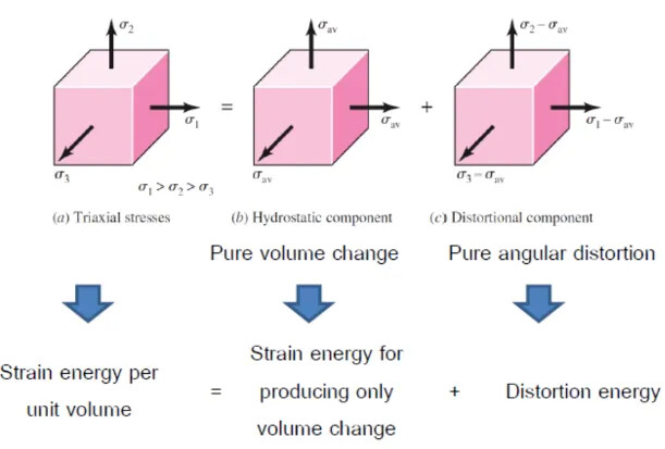

假设材料在承载后,其上某一点的应力状态可用张量表示为
则该应力张量可以表示为两个部分:反应体积膨胀缩小的应力球张量以及反应畸变的应力偏张量,即
上式中,第一部分即为应力球张量,它表征体积变形部分,且
后一部分称为应力偏张量,表征畸变部分。其应变能也可以对应的分为两个部分,如图6所示,相应的应变能分为:对应于体积改变的应变能和对应于形状改变的畸变应变能。
图6 应变能由体积改变和畸变两部分组成
则畸变能U 就可由应力偏张量的第二不变量J2 写出:
利用 U=J_{2}\times G 很容易得到与下式相同的屈服判据。
