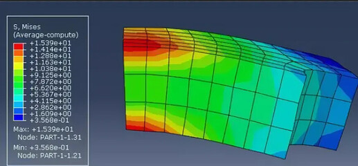

有限元分析应力云图时经常会用到Mises准则,如图1左上角所示,这个Mises准则就是“最大畸变能理论”。
图1 Mises准则分析应力

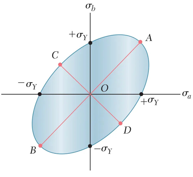

作为材料屈服的边界条件,\sigma _{a} ^{2} - \sigma _{a} \sigma _{b} +\sigma _{b} ^{2} <\sigma _{y} ^{2} 是一椭圆曲线,如图2所示。用图2可以更直观地解释最大畸变能理论:平面应力状态下的两个主应力坐标位于该曲线上或之外,材料会进入屈服阶段;相反,两个主应力坐标位于阴影区域内,构件则是安全的。
图2 最大畸变能理论
