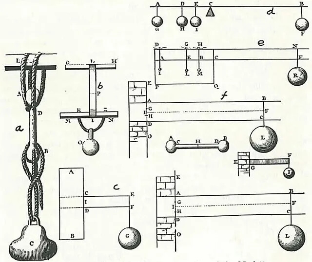

17世纪80年代,马略特曾负责设计一条通向凡尔赛宫的供水管线,由于设计需求,他对梁的抗弯强度产生了兴趣,他利用木杆和玻璃杆做了实验,如下图a 表示在他的木材拉伸试验中所采用的装置,b为纸的拉伸试验,得出了许多重要结果。
图3 马略特的强度试验
