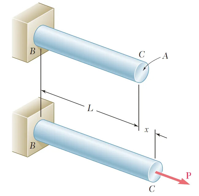

应变能

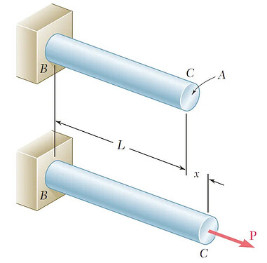

图1 拉力P对杆件做功
正如图1里看到的,杆件在单轴受拉情况下,作用力P导致其产生微小的位移dx。所做的功(单位J-焦耳,1焦耳=1N·m)为:
dU=Pdx (1)
积分形式:
U=\int_{0}^{x_{1} } Pdx (2)
也就是说,拉力P作用下导致拉杆发生变形所做的总功为图2力-位移曲线中x1段的面积。P做的功导致了与杆件变形相关的能量的增加,这种能量U被称为杆件的“应变能”。
在线弹性受力情况下,力和位移呈线性正相关,所以根据公式(2)可以得到应变能和力 P=kx (k为直线斜率)以及位移x的函数关系式:
U=\int_{0}^{x_{1} } Pdx=\int_{0}^{x_{1} } kxdx=\frac{1}{2} kx_{1}^{ 2} (3)

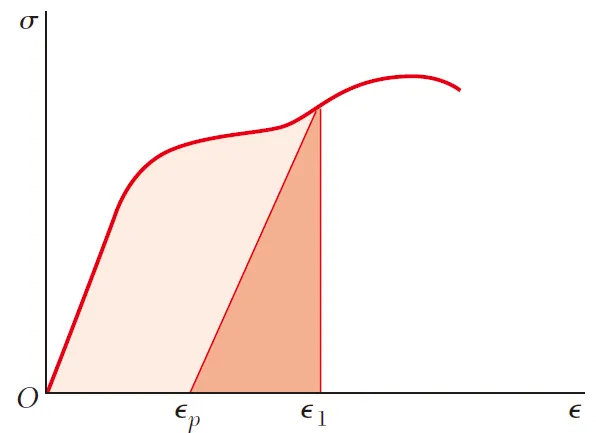

图3
图3意思是:当拉力P导致杆件发生塑性变形时,即应变从0发展到 \varepsilon _{1} ,此时撤消拉力P,杆件截面应力回归到0,与此同时杆件会发生一定回弹,最终应变是 \varepsilon _{p} ,应变的回弹量为 \varepsilon _{1} -\varepsilon _{p} 。
图3中深色区域的面积即为恢复的应变能密度,而浅色区域的面积与杆件体积相乘,就是拉伸过程中产生并耗散掉的热量。

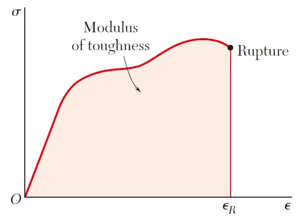

图4
把材料断裂时的极限应变带入公式(5)得到的数值,就被叫做材料的“韧性模量”,其数值等于图4中全部的浅色区域面积,含义是“为使材料发生断裂所需要的应变能密度”。

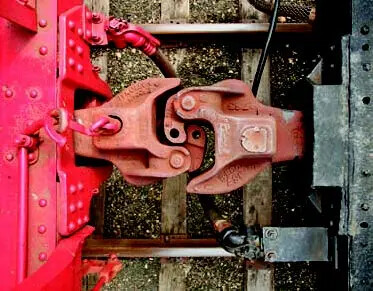

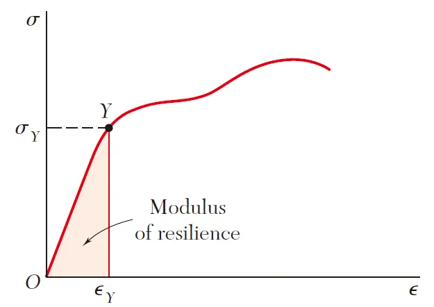

图5
把屈服强度 σ_Y 带入公式(7),得到的应变能密度(图5浅色区域面积)又被称作材料的“回弹模数”,即:
u_{Y} =\frac{\sigma _{Y}^{2} }{2E} (8)

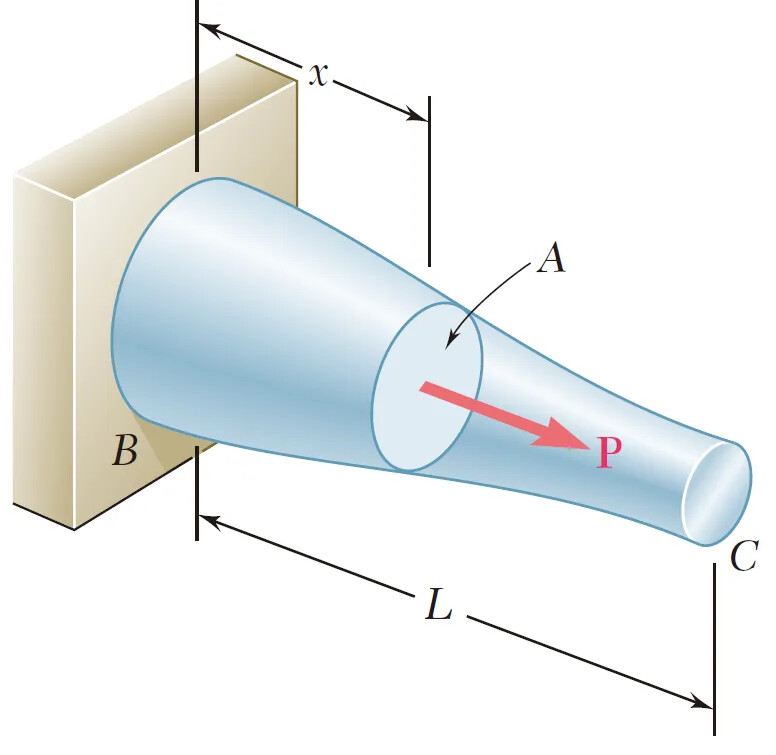

图6
前面讲应变能密度的时候,举的例子是等截面杆件,应力的分布很均匀。但是对于图6中的变截面构件来说,其横截面应力分布并不均匀。对于这种情况,可截取一小段体积ΔV计算应变能密度:
u=\frac{dU}{dV} (9)
当线弹性阶段内某一点应力为 \sigma _{x} ,应变为 \varepsilon _{x} ,根据公式(8)同理可得该点应变能密度:
u=\frac{\sigma _{x} ^{2} }{2E} =\frac{1}{2} \sigma _{x} \varepsilon _{x} (10)
那么根据公式(9),在单轴拉伸正应力作用下的ΔV这一小段的弹性应变能为:
dU=udV (11)
或
U=\int \frac{\sigma _{x} ^{2} }{2E} dV (12)
在拉力P作用下,距离端部x处的横截面为A的截面应力为 \sigma _{x} =P/A ,代入公式(12)得到:
U=\int \frac{P ^{2} }{2EA^{2} } dV (13)
其中dV是不规则微小段ΔV的体积,当它的长度足够小时,可以近似认为 dV=Adx ,再次代入公式(13)得应变能与微小段长度dx的函数关系表达式为:
U=\int_{0}^{L} \frac{P^{2} }{2EA} dx (14)
当构件为等截面杆件时,A为定值,可以很容易根据公式(14)求出P作用下的应变能:
U=\frac{P^{2} L}{2EA} (15)

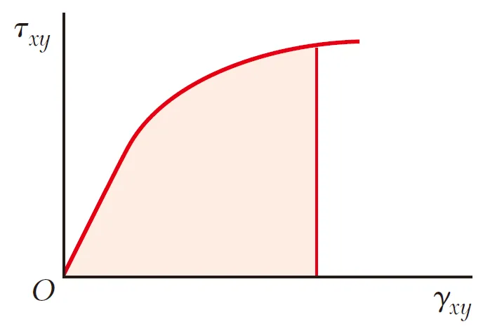

图7
当材料受到剪应力τxy时,结合图7剪应力-应变图和公式(5)同理可得应变能密度为:
u=\int_{0}^{Y_{xy} } \tau _{xy} d\gamma _{xy} (16)
应变能密度即为图7中浅色区域面积。
在线弹性阶段,剪切应力 \tau _{xy} =G\gamma _{xy} ,G为剪切弹性模量(或刚性模量)。将其代入公式(16)并求积分得:
u=\frac{1}{2} G\gamma ^{2} _{xy} =\frac{\tau _{xy}^{ 2} }{2G} =\frac{1}{2} \tau _{xy} \gamma _{xy} (17)

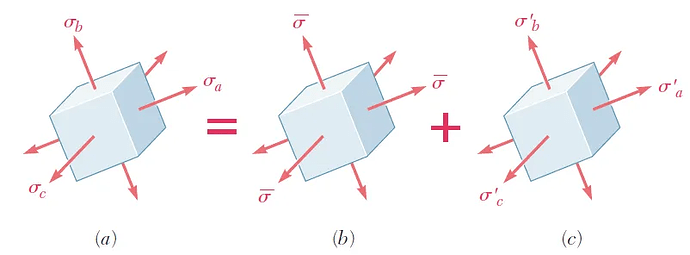

说到这里,需要提醒大家的是,单位长度的立方体在三向应力作用下,不仅体积发生变化而且形状也会发生变化(畸形)。那么复杂应力状态下的应变能密度u就被分成了两部分:体积改变能密度 u_{v} 和畸变能密度 u_{d} :
u=u_{v} +u_{d} (22)
我们知道,单位体积的改变只与三个主应力之和 \sigma _{a} +\sigma _{b} +\sigma _{c} 有关,三个主应力各自分摊的比例如何并不重要。
也就是说,用三个主应力平均值 (\sigma _{a} +\sigma _{b} +\sigma _{c} )/3 代替 \sigma _{a} 、\sigma _{b} 、\sigma _{c} ,单位体积的改变与 \sigma _{a}、\sigma _{b} 、\sigma _{c} 共同作用的情况一样。我们在这里可以引入平均应力:
\bar{\sigma } =\frac{\sigma _{a}+\sigma _{b} +\sigma _{c}}{3} (23)

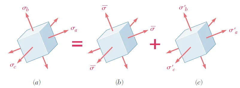

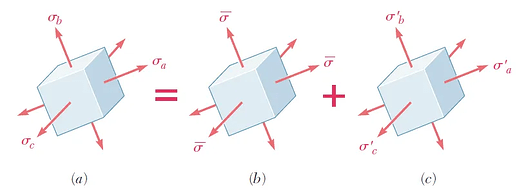

图8
如图8所示,可设:
\sigma _{a} =\bar{\sigma } +\sigma _{a} ^{'} (24)
\sigma _{b} =\bar{\sigma } +\sigma _{b} ^{'} (25)
\sigma _{c} =\bar{\sigma } +\sigma _{c} ^{'} (26)
\sigma _{a} ^{'} 、\sigma _{b} ^{'} 、\sigma _{c} ^{'} 分别是 \sigma _{a} 、\sigma _{b} 、\sigma _{c} 与平均应力的差值,且差值之和为0:
\sigma _{a}^{ '} +\sigma _{b}^{ '}+\sigma _{c}^{ '}=0 (27)
这就意味着三个差值有正有负,既有拉力也有压力,这样必然会导致单位体积产生变形(畸变)而体积不变(因为应力之和为0)。
说到这里,再想想图8提到的(a)状态下的应变能密度u分为体积改变能密度 u_{v} 和畸变能密度 u_{d} ,不难推断出两种能密度分别对应于(b)和(c)。
这下可以根据公式(21),把 \sigma _{a} 、 \sigma _{b} 、 \sigma _{c} 替换成平均应力代入,求得体积改变能密度 u_{v} :
u_{v} =\frac{1}{2E} \left [ 3\bar{\sigma} ^{ 2} -2v\left ( 3\bar{\sigma ^{2} } \right ) \right ] =\frac{3\left ( 1-2v \right ) }{2E} \bar{\sigma} ^{ 2} (28)
或代入公式(23)得:
U_{v} =\frac{1-2v}{6E} (\sigma _{a} +\sigma _{b} +\sigma _{c} )^2 (29)
联系公式(22),可得畸变能密度:
U_{d} =u-u_{v} =\frac{1+v}{6E} \left [ \left ( \sigma _{a} ^{2} -2\sigma _{a} \sigma _{b }+\sigma _{b} ^{2} \right ) +\left ( \sigma _{b} ^{2} -2\sigma _{b} \sigma _{c }+\sigma _{c} ^{2} \right ) +\left ( \sigma _{c} ^{2} -2\sigma _{c} \sigma _{a }+\sigma _{a} ^{2} \right ) \right ]
