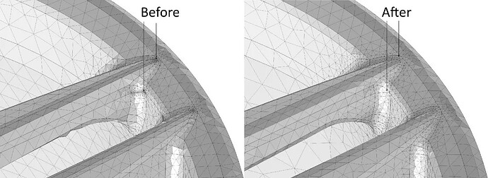

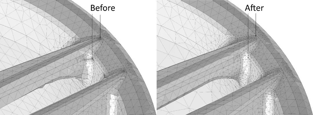

即使 CAD 绘图中的一组三维表面能够形成一个体,但很可能存在一些表面过于细长,而一些边对于几何尺寸而言又过短的情况。这样一来,这些不理想的几何特征上便会产生不符合要求的单元分布。
为了准备一个可用于有限元分析的 CAD 几何,通常需要对几何进行修复和特征去除。修复操作可以修补几何中不“紧密相连”的部分,特征去除操作可以移除细长表面或合并多余的小边。
为了进行分析而创建、修复 CAD 几何以及去除特征的过程,通常是更大过程的一个环节——在有限元分析中,传统上称之为预处理。

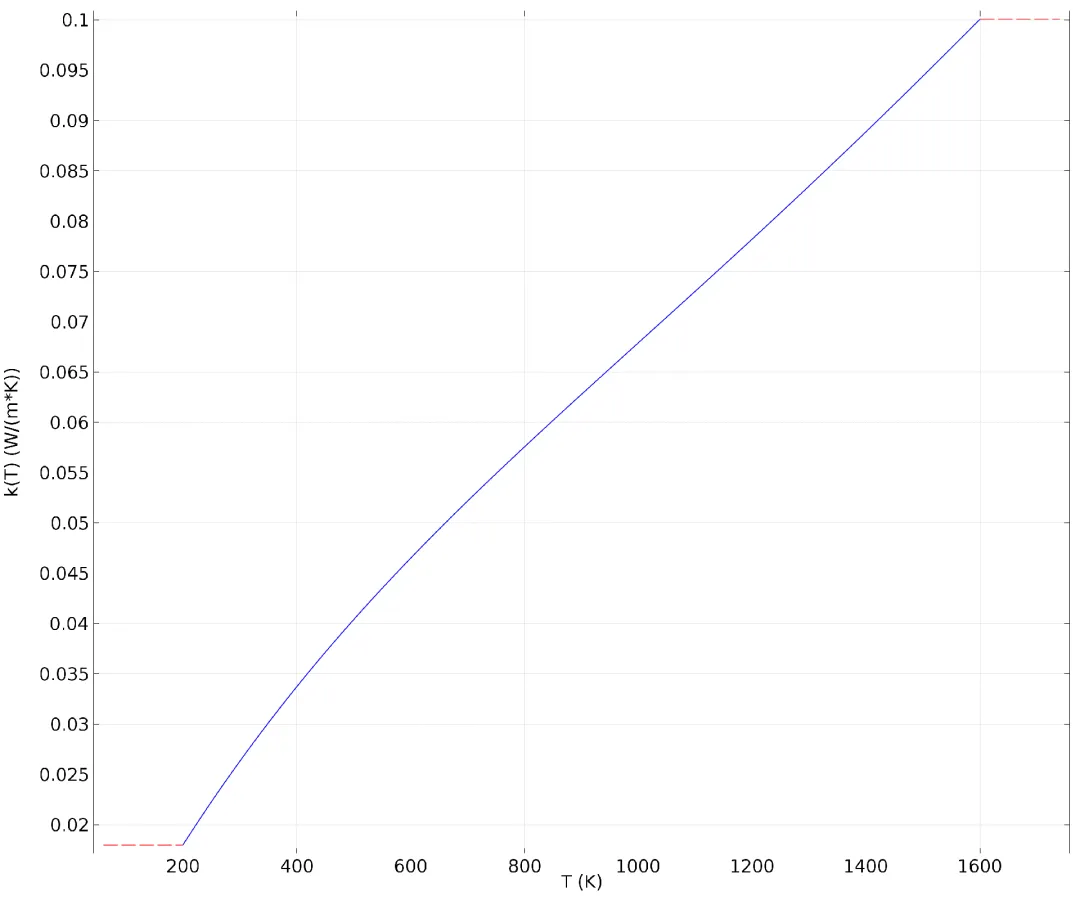

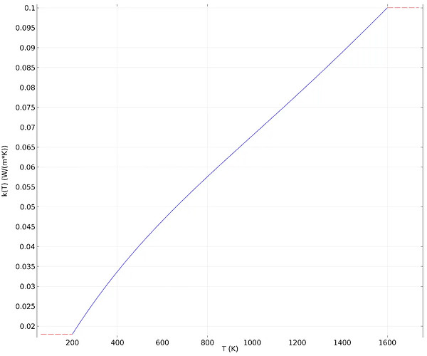

数学模型中的本构关系涉及材料的物理属性,这些属性可能与模拟变量(“因变量”)相关。例如,在热膨胀分析中,机械属性和热属性往往与温度相关。
空气导热系数随温度的变化情况。
在实际操作中,需要正确估计材料属性和参考点的有效间隔。除此之外,还必须为几何的各个部分指派不同属性的材料。
在传统的有限元分析中,定义和指派材料属性及材料属性函数的过程,通常也认为是预处理的一部分。

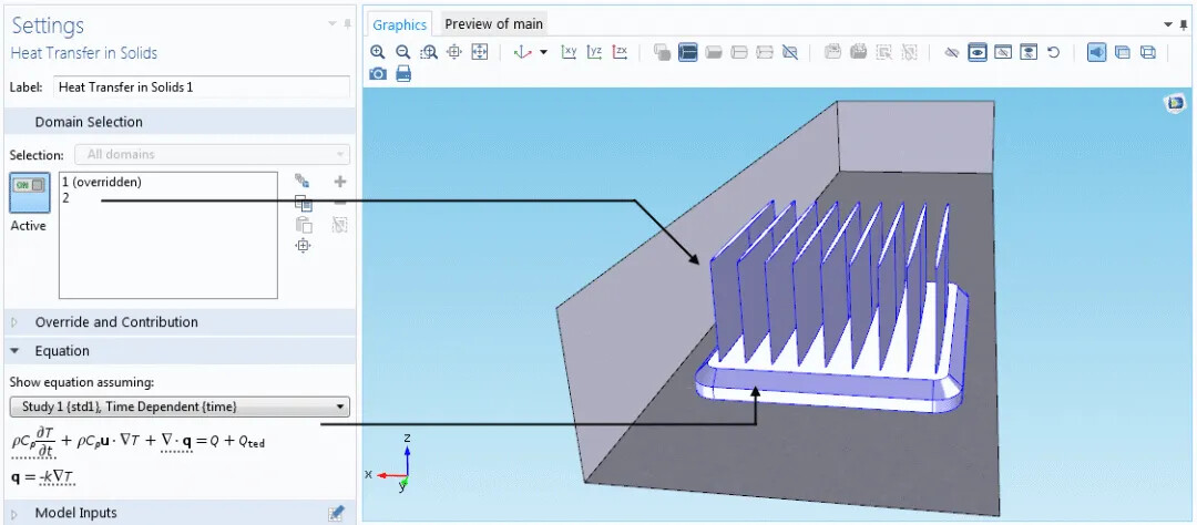

在结构力学中,通过为系统选择的材料、载荷及约束可以定义数学模型。一般情况下,设置材料、域方程、边界条件和初始条件,即可定义数学模型。
通过选择固体传热接口,可自动定义散热器中的域方程。方程描述包含温度相关属性。通过显示这些方程,您可以了解模型背后的原理。
这部分的分析涉及选择几何域、边界、边和点,以及为这些几何实体指派方程、载荷或约束。这些设置的定义过程通常也认为是传统有限元分析中预处理的一部分。

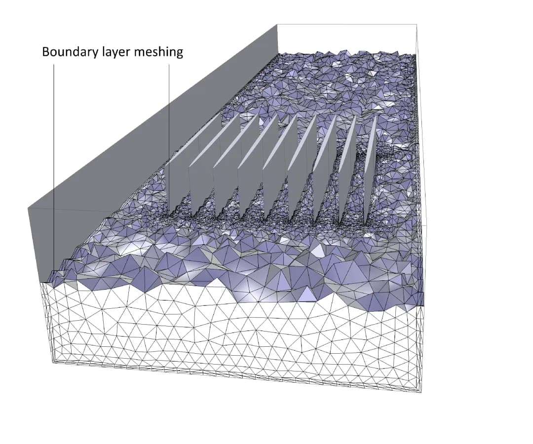

网格创建完成后,我们便得到一个完整的数值模型。不同的现象和分析需要使用不同的网格设置。例如,在波的传播问题(例如,结构力学中的弹性波建模,或者射频分析中的电磁波建模)中,最大单元的尺寸必须远小于波长才能正确求解问题。在流体流动中,可能需要边界层网格才能解析边界层,而单元雷诺数可以确定流体本体的单元尺寸。
通过适用于流体流动建模的边界层网格划分方法,对固体表面网格进行细化。

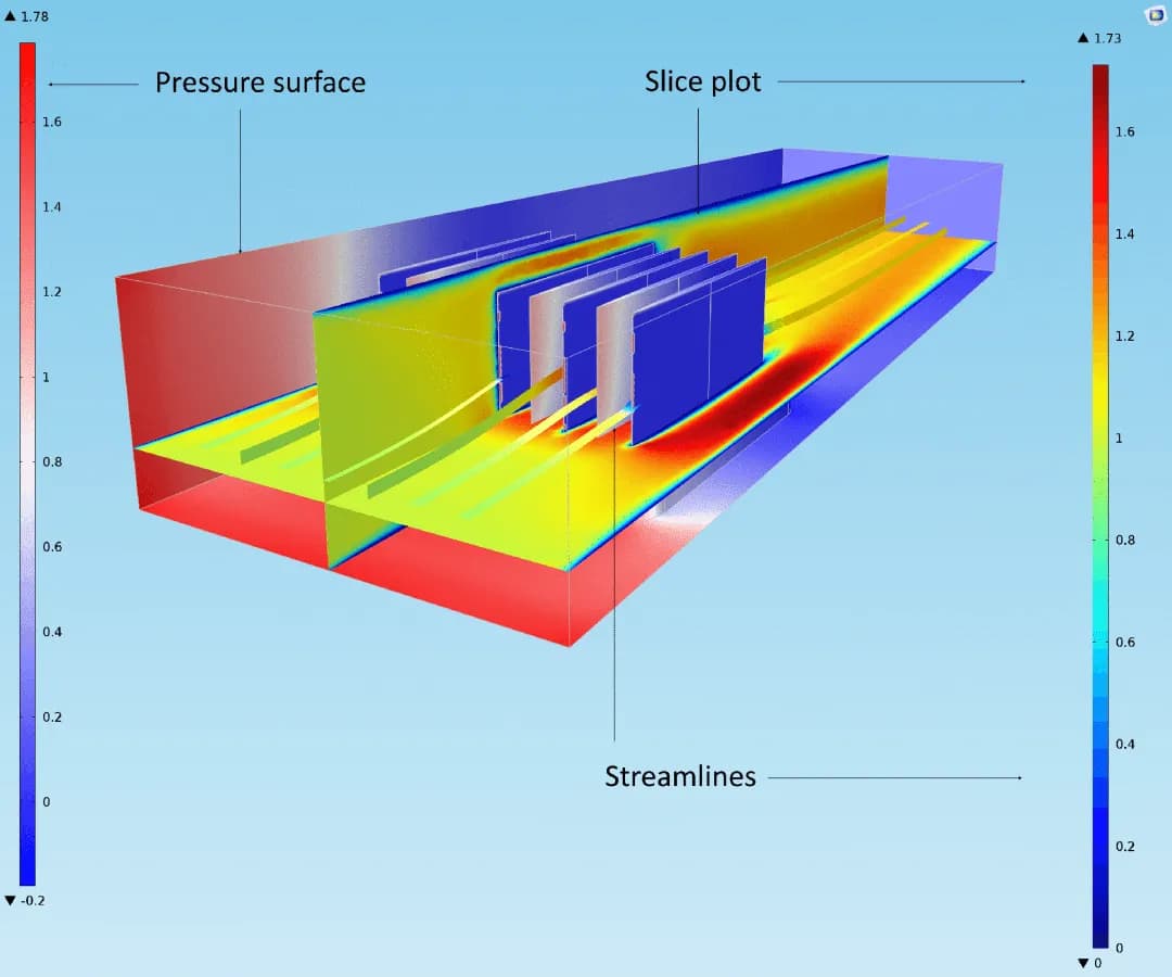

对数值求解器的计算结果进行的分析包括:研究建模场的三维绘图、横截面图(如 x-y 绘图)以及计算派生值,例如对体、表面或边求积分,或计算沿边或点的表达式的值。
在较早的有限元分析软件中,必须先定义要分析的绘图和派生值,才能进行求解。如果遗漏某些关键定义,则意味着需要从头开始重新求解。因此,定义要在后处理过程中分析的表达式和派生值,也认为是预处理的一部分。
现代有限元分析软件支持在计算出解之后,动态定义表达式和派生值。在这些软件中,表达式和派生值的定义是后处理的重要组成部分,用于对模型进行深入预测。
基于表达式和派生值生成三维绘图、表面图、x-y 绘图和表格值,然后进行分析,是正确的后处理操作。

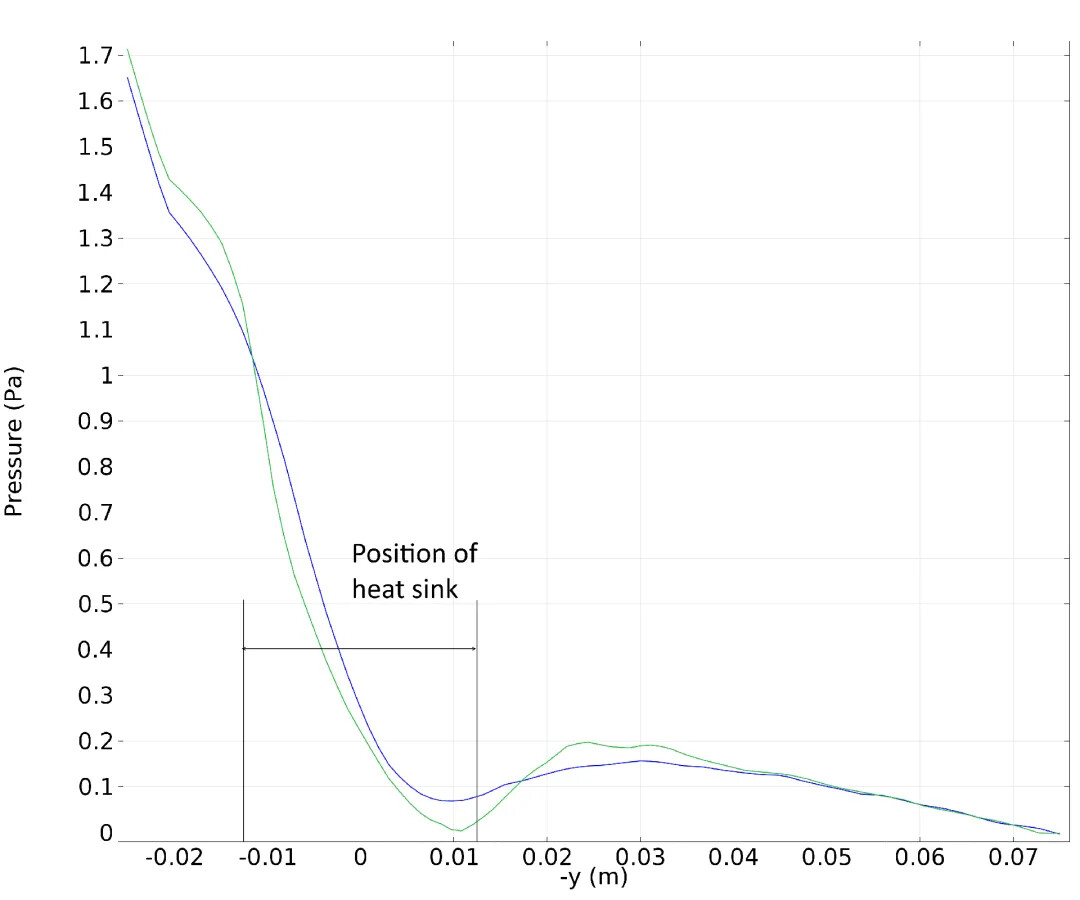

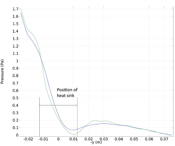

翅片顶部(蓝色)和底部(绿色)沿流动方向的压力损失。由于流体必须通过横截面相对较大的散热器底座,因此底部的压力损失略大一些。
后处理中的一项重要任务是估计数值解中的误差。如上所述,可以通过求解不同网格尺寸的数值模型方程,来估计数值解的收敛性,从而实现误差估计。

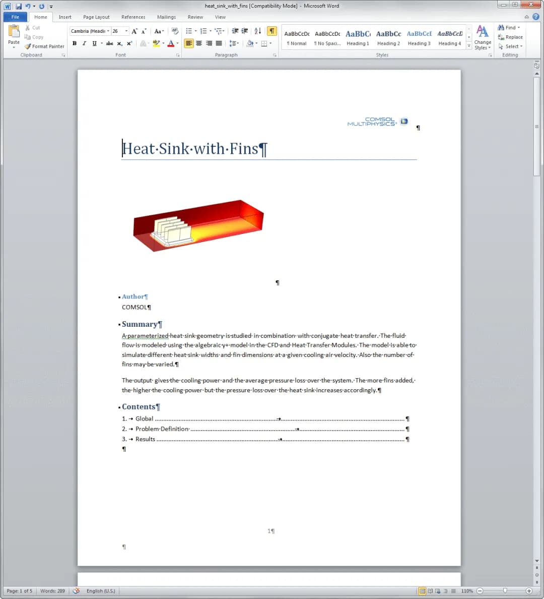

在运行仿真后,非常重要的一步是将输入数据和仿真结果汇总到报告中,并在其中记录特定的会话。现代有限元分析软件支持定义报告的结构,用户可以在其中选择要记录的输入和输出数据。系统可以自动生成此类报告,您可以将其另存为文档,在将来每次仿真时作为参考使用。
散热器仿真报告的第一页。创建完成报告结构后,便会根据每次仿真结果自动更新报告,并能以不同的名称进行保存,以记录仿真信息。其中包含一个问题定义部分,记录域设置、边界设置、初始条件、网格、自由度数量等信息。结果包含派生值和模型文件中的绘图。
