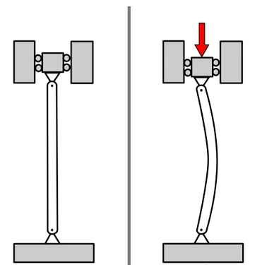

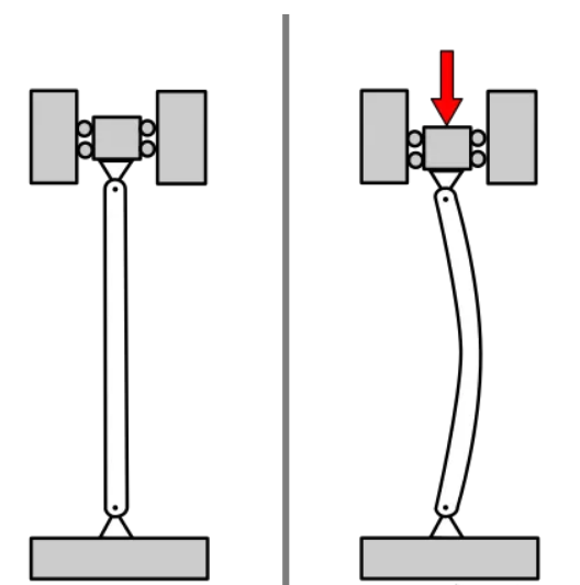

什么是屈曲
杆件的设计需要特定的强度与偏转要求,且也需要有保持稳定承载的能力。而一些细长杆件的设计,稳定性要求是极其重要的,尤其是承受足够大的压缩载荷时,可能会引起杆件突然的横向或者侧向偏转。这类杆件是圆柱,而出现的横向或者侧向偏转称之为屈曲。
细长杆屈曲只是其中一个对象,还有许多结构可能出现屈曲,如薄板、圆环、薄壳等。它们共同特征就是一般受到压缩载荷,几何为细长或薄壁件。如果结构比较复杂,那么可能出现局部屈曲,也可能结构整体发生屈曲。
从上面可知,屈曲对应的是结构稳定性,但是结构的稳定性并不是只有屈曲这一种。如横梁受到偏心载荷,出现侧向失稳,这与屈曲是不同的。所能承受最大接近屈曲的轴向载荷称之为临界载荷。但是实际结构由于不是理想的,如存在着微观材料缺陷、宏观裂纹,以及非线性等因素,导致尚未到达临界载荷时结构就已经发生了屈曲行为。

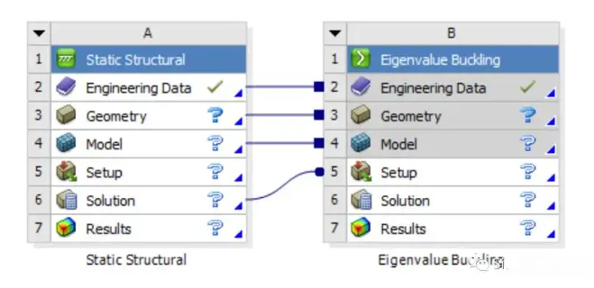

分析流程
最基础的分析流程如下所示:

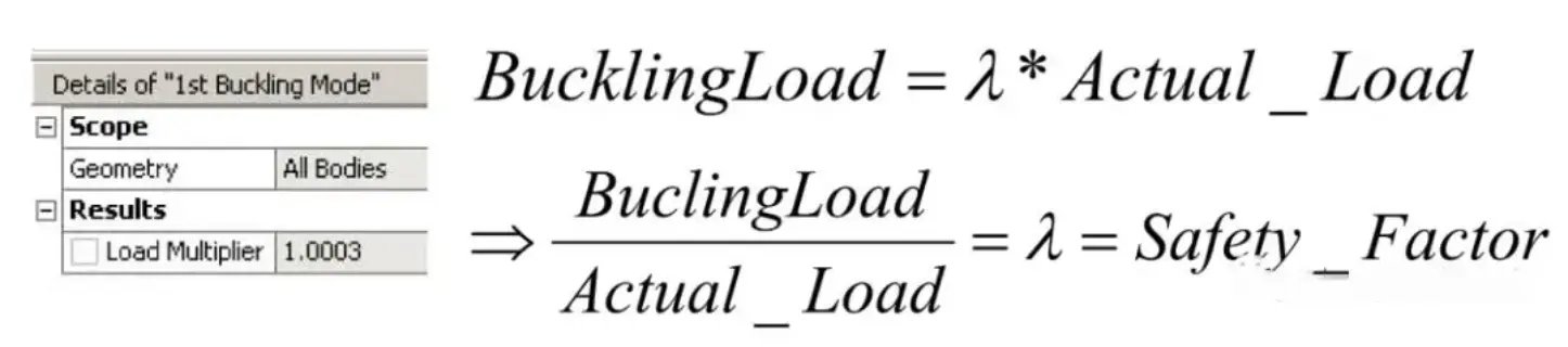

首先建立一个结构静力学分析模块,然后将特征值分析(新版本改为Buckling Analysis)拖到静力学分析结果之前,流程建立完毕。在静力学分析模块建立模型以及详细的边界条件,至于载荷的施加通常是有两种方法,现有资料显示:
(1)对结构施加实际大小的载荷,即前面就是一个完整实际的静力学分析,接着将材料至分析结果都传递给屈曲分析,不需要再在屈曲里面改变边界条件以及载荷,直接求解,变得到了载荷因子,将载荷因子乘以实际载荷即得到屈曲载荷,此屈曲因子相当于安全系数。

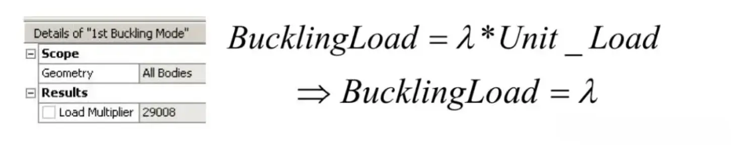

(2)施加单位载荷(载荷大小为1),其他与方法(1)一样,求解得到的是载荷因子就是屈曲载荷值。

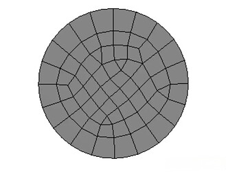

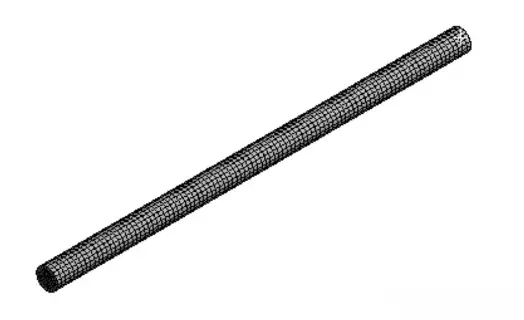

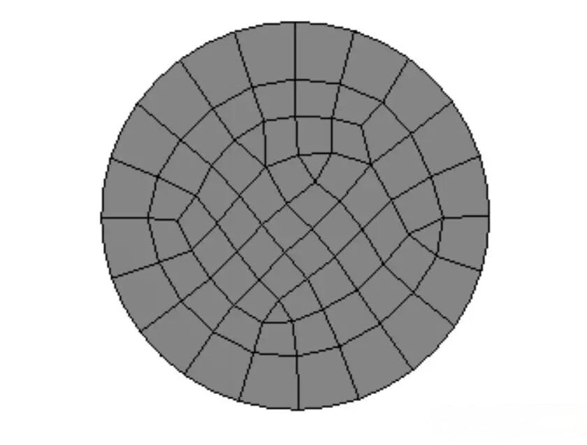

首先在DM里面建立一个实体圆柱,长度200mm,直径10mm,采用软件自带的线弹性结构钢,划分网格得到如下结果:
最终求的是特征值与特征向量,这么说可能不是十分明显。特征向量就是常讲的屈曲模态,反映出来的是可能的变形分布。说白了,最后求出来是个位移值,而一开始有限元理论提到,位移的形函数是固有连续的。因此从位移值分布的连续性上讲,屈曲模态的求解精度对于网格要求相对于应力解要低,也就是同样的网格可能屈曲模态会得到较好的精度的结果。这里几何形状简单,我们指定圆环划分分数为20等份,很容易获得上面的网格。

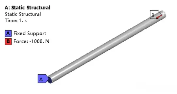

方法一
施加一端端面固定(Fixed),一端施加轴向集中力1000N,这里给的是实际载荷。

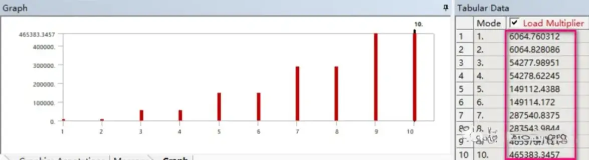

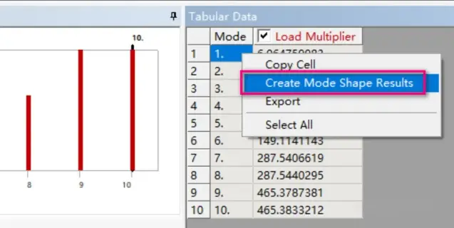

直接对屈曲分析求解,无需任何设置,默认是提取前两阶屈曲模态。给定的阶数越多,计算时间越长,个人设置求解10阶。
点击屈曲屈曲分析的结构【Solution(B6)】,可以从软件图形窗口下侧查看到这么些信息。最右侧的表格展示出了前10阶对应的载荷因子,如果需要查看某一阶屈曲模态,只需要用鼠标选择表格对应的阶,然后单击鼠标右键,选择【Create Mode Shape Results】即可创建,也可选择所有的,数据同样可以导出。

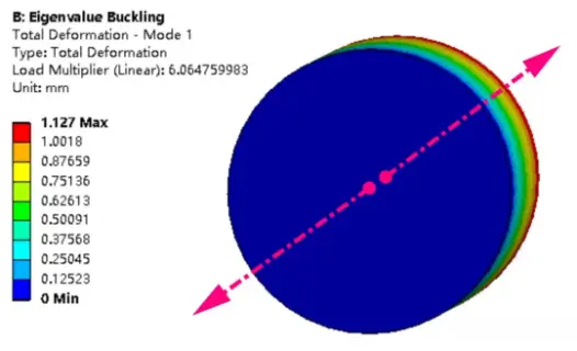

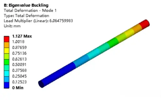

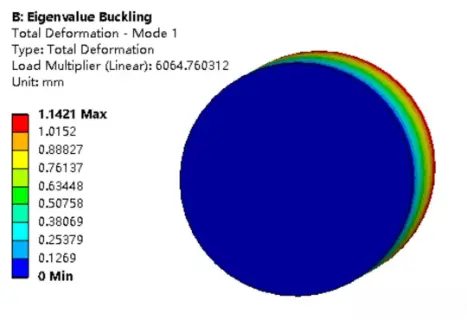

查看一阶屈曲模态分布情况:
上图显示,最大位移分布相对趋势。在固定端及其附近有最小位移,相对于结构其他部分。载荷施加处有相对于其它位置最大位移,为1.127mm。这里显示的位移大小表示各部分的相对分布趋势,即在屈曲开始时,不可用于实际评判,数据不是绝对的。
观察动画发现,结构沿着上图双向箭头的方向摆动,约XY平面内一三象限,XY角平分线方向。根据前面给出的计算方法,如果给定的是真实载荷,得到的就类似于安全因子的载荷因子,则临界屈曲载荷大小为:施加真实载荷大小乘以载荷因子:1000N*6.064759983=6064.75983N。

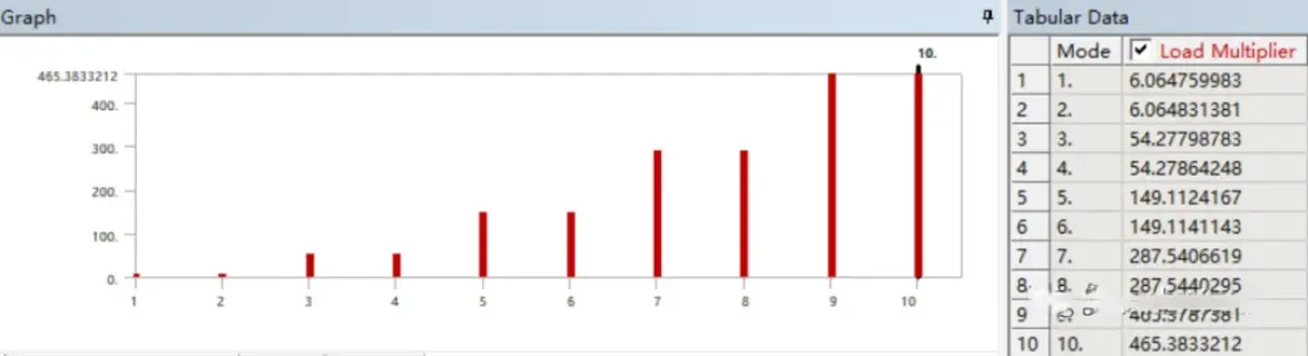

方法二
将上面的真实载荷修改为1N的单位压缩集中力,其余部分保持不变,重新进行求解,可得到如下表格:
观察发现载荷乘子,全部都发生变化了,全部扩大了1000倍。前面提到方法中,如果施加的是单位载荷,获得的刚好就是临界屈曲载荷。这个与删改你施加实际载荷计算几乎一致。查看下屈曲模态:
观察动画就会发现,与前面施加真实载荷完全一致。

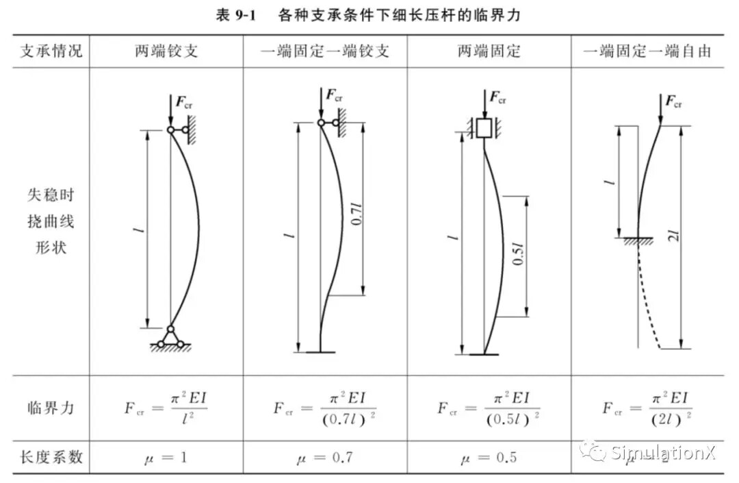

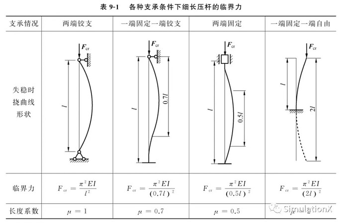

欧拉压杆计算
整个几何长度200mm,直径10mm,弹性模量2.0e11Pa。根据欧拉计算公式,参考下表:

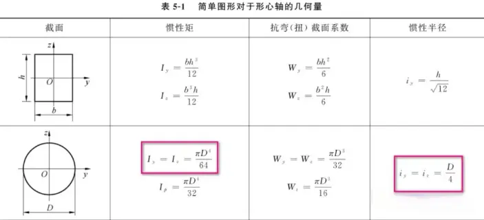

圆的惯性半径为d/4,可以计算柔度为160。
Q235柔度为100,钢材弹性模量相差无几,ANSYS自带结构钢屈服极限250MPa,姑且认为两者柔度接近。因为计算出柔度160是大于材料比例极限对应的柔度,故满足欧拉压杆条件。根据欧拉压杆临界压力计算公式:
\pi ^{2}\times E\times I/(\mu L)^{2} ,其中I的计算公式为:
π取3.14,经过计算得到临界屈曲载荷6046.708N,计算得到的结果与软件匹配的十分好。
