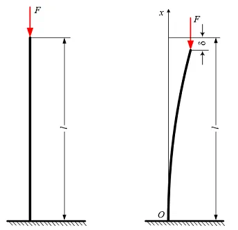

结构失稳即屈曲,最常见的便是压杆失稳现象。压杆稳定示意图如下,在稳定点之前,支反力呈线性增长,逐渐达到一个极值,之后支反力降低,这个极值便是屈曲极限。屈曲极限往往远小于材料的屈服强度,屈曲分析的目的在于找出结构的屈曲极限,分析出结构的安全载荷、或对结构进行相应优化设计提高屈曲极限。

为什么要进行结构屈曲分析?在实际工程问题中,细长压杆、薄壁圆筒、真空容器等细长或薄壁件,一般承受较大的压缩载荷,可能会突然发生曲屈而失去承载能力。
结构不稳定现象
如上图所示的细长压杆,虽然负载基本没有变化,但是任意方向的微小载荷、很小动荡都会使结构有很大改变,出现不稳定现象。因此,需要对该类结构进行曲屈分析,以保证其具有稳定的承载能力。

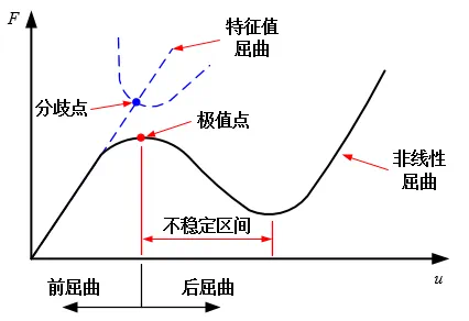

在保守载荷系统下,弹性结构存在两种失稳形式,即分岔点失稳和极值点失稳。荷载-位移全过程曲线,如下图所示。
线性屈曲与非线性屈曲
结构屈曲分析主要涉及以下概念:
(1) 屈曲:当载荷达到某一临界值时,结构将突然跳到另一个随遇的平衡状态,称之为屈曲。临界点之前称为前屈曲,临界点之后称为后屈曲。
(2) 临界载荷:结构在理论上的失稳载荷,所能承受最大接近曲屈的载荷,或屈曲开始时的载荷。
(3) 极限载荷:结构在实际环境中的失稳载荷,扰动和非线性行为使结构在低于临界载荷时就变得不稳定。
(4) 分岔点失稳:第一类失稳。表现为结构的平衡状态出现分岔现象,原有的平衡状态失去稳定性而转向新的平衡状态。基于小变形理论。
(5) 极值点失稳:第二类失稳。结构存在初始缺陷,不再表现为分岔失稳,往往出现变形跳跃,结构的平衡是不稳定的。基于大变形理论。

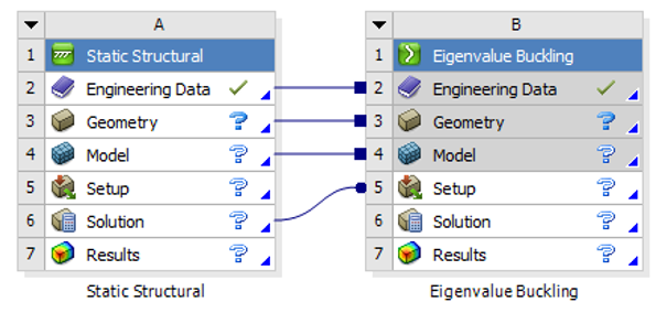

ANSYS Workbench 线性屈曲分析项目流程如下图所示,首先进行结构静力学计算,然后进行线性特征值屈曲计算。
ANSYS Workbench线性曲屈分析项目流程图
线性屈曲分析是线性分析,因此不引入非线性因素,如非弹性本构、大变形、大偏转等。线性屈曲分析是静态分析,需要约束所有自由度,不得有刚体位移。

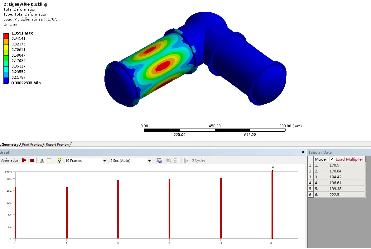

真空容器线性曲屈
线性屈曲分析忽略了微观缺陷、宏观裂纹以及非线性行为,产生不保守的结果,预测值偏高,计算误差较大。但是,求解速度快,计算省时,效率高,可以提供屈曲失效的上限值。

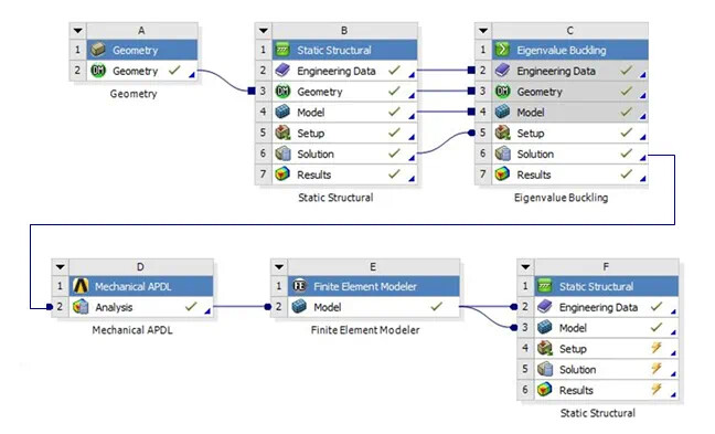

ANSYS Workbench 非线性屈曲分析项目流程如下图所示,主要包括3步:
(1) 进行线性屈曲分析,获得结构屈曲模态;
(2) 施加结构几何初始缺陷;
(3) 进行非线性静力分析。
ANSYS Workbench非线性曲屈分析项目流程图
非线性屈曲分析包括几何非线性失稳分析、弹塑性失稳分析(材料非线性失稳分析)、非线性后屈曲分析(几何非线性和材料非线性)。比较接近实际情况,计算结果更加准确,而且可以进行后屈曲分析。
