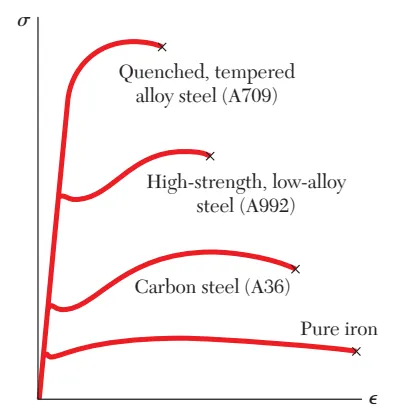

材料的强度、延展性以及耐腐蚀性,受到合金元素、热处理工艺以及加工工艺的影响很大。但是弹性模量不同,如图1所示,纯铁、碳钢、高强低合金钢和经过热处理的合金钢,在强度、延展性两方面差异可以很大,但是它们在弹性阶段的弹性模量却是一致的。
图1 不同材料应力-应变曲线
简单来说,相同尺寸的结构构件,增加材料强度可以提高承载力,但是结构的刚度不变、变形不变。

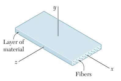

当前建筑市场活跃着很多复合型材料。典型如FRP,它是由玻璃纤维或碳纤维等材料和各类树脂材料复合而成,如图2所示。
图2 纤维复合材料
这种材料的特点是所有纤维方向一致(如x方向)以便让复合材料获取最大承载力。纤维的优势在于强度和刚度都很高,沿着x方向加载时,复合材料整体表现出来的承载力和弹性模量也很大。
但是y方向却相反,沿y方向施加荷载,荷载方向垂直于纤维长度方向,并不会发挥纤维的强度和刚度,只有树脂的强度和刚度产生贡献,因此复合材料的y方向无论承载力和弹性模量都远不及x方向。

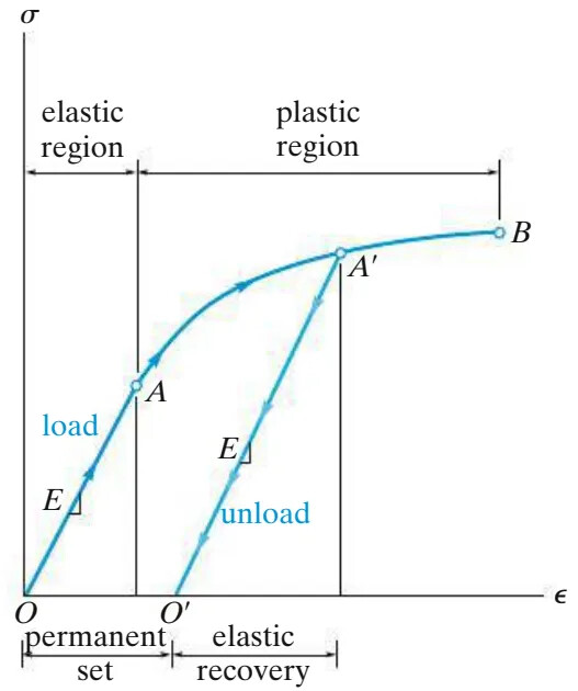

当施加荷载过大使材料进入塑性阶段,部分原子键被破坏,部分原子键没有被破坏(注:如果所有原子键都破坏意味着材料发生了断裂)。
当荷载消失,原子键被破坏导致原子之间产生永久位移,原子键没有被破坏的原子间位移依然可以恢复原状,这就是为什么进入塑性变形的材料随着荷载消除依然会回弹一部分变形同时产生部分永久变形。
值得说明的是,虽然部分原子键被破坏,但是荷载消除之后,被破坏原子键的原子会和其它原子之间重新产生原子键达到平衡,当再次施加荷载时,该材料会重复和材料未变形时内部原子之间相同的行为模式,即弹性阶段原子之间继续产生相对位移,弹性模量不变,但是屈服强度会变大(晶体结构发生变化所致)、延展性降低,如图4所示。利用这个原理可增加材料屈服强度,这种现象叫做应力硬化,也叫作冷作硬化。
图4 加载至A’卸载,再加载(O’A’B段)
