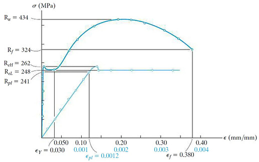

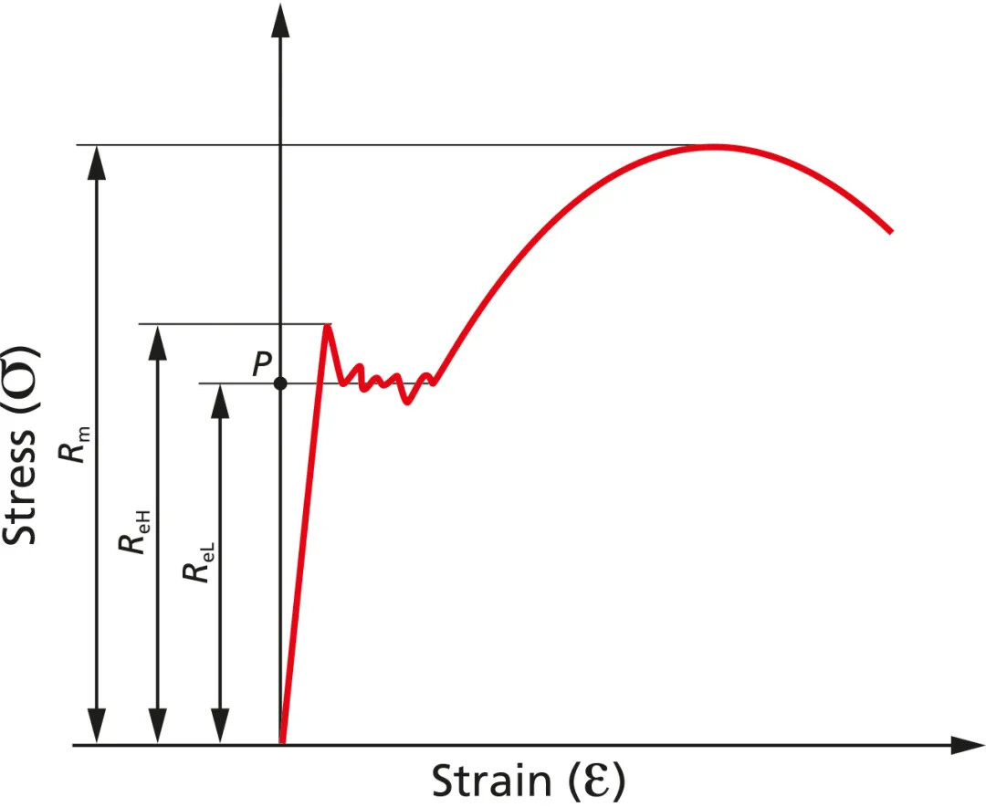

上屈服强度ReH、下屈服强度ReL处在同一种材料的应力-应变曲线中的不同位置。
图1 低碳钢应力-应变曲线

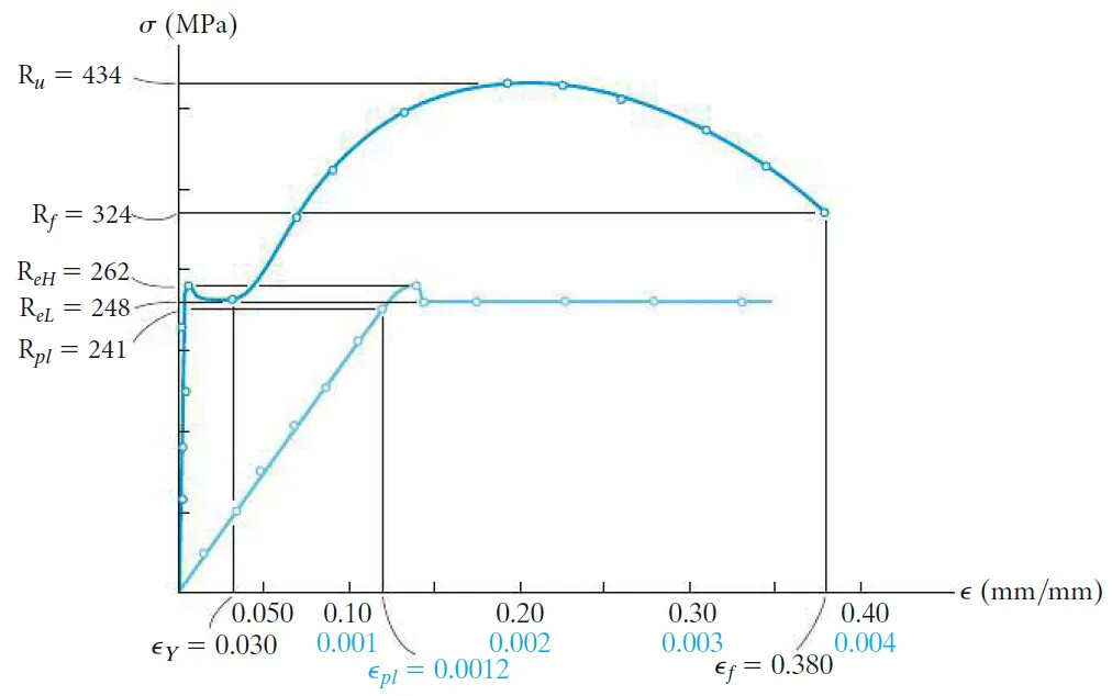

图1所示某钢材应力-应变曲线,ReH、ReL分别代表材料屈服阶段的最大值和最小值。
图1中的浅蓝色曲线是截取的深蓝色曲线弹性阶段曲线的放大版(横向扩大100倍)。
Rpl=241MPa指的是弹性极限,在此之前,材料在外荷载作用下,表现为纯线性,卸除荷载之后,材料可以完全恢复原始状态,弹性极限对应的应变为0.0012;然后是ReH——上屈服强度262MPa,紧接着应力骤降至ReL——下屈服强度248MPa,此时对应的应变为0.03,是弹性极限的25倍;再然后材料历经应变硬化阶段直至达到抗拉极限Ru=434MPa;最后在颈缩过程中达到断裂,Rf——破环强度324MPa,此时对应的应变为0.38,是弹性极限的317倍!
对于不同的材料,有的要求取上屈服强度,有的要求取下屈服强度。例如,延性较弱的螺栓,发生破坏的时候比较突然,保守考虑一般取下屈服强度ReL,而延性较好的合金钢Q355B,破坏过程明显相对肉眼可见,一般要求上屈服强度ReH即可。

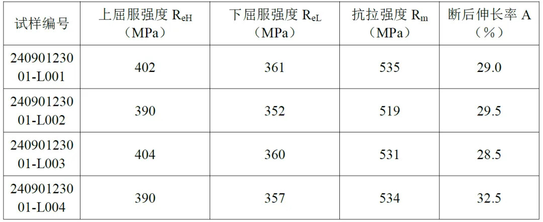

一般低合金钢的上屈服强度比下屈服强度高出10%左右,如表1所示某低合金钢实测ReH、ReL。
表1 某低碳钢机械性能实测值

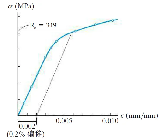

最后一个是规定塑性延伸强度Rp0.2。
这个参数是针对应力-应变曲线没那么标准,以至于难以找到屈服强度(无论是ReH还是ReL)的材料,典型如铝。
对于这类屈服点不甚显著的材料,行业一般采用“偏移法”选定材料屈服强度。
所谓“偏移法”是什么意思?
虽然这类材料的应力-应变曲线不像低碳钢那么典型,但是有一点是一致的——曲线前期都是线性的。业内正是利用这一点,将纯线性的前一段沿应变轴平移0.002(即0.2%),然后把平移之后的直线与原曲线的交点定为材料的屈服强度(如图2所示)。
图2 “偏移法”
值得说明的是,除了金属,检测塑料的屈服强度有时候也可以采用0.2%偏移法。而有的金属材料并不以0.2%对应的强度,而是以其他更大的应变(比方说0.4%)对应的强度作为屈服强度。
