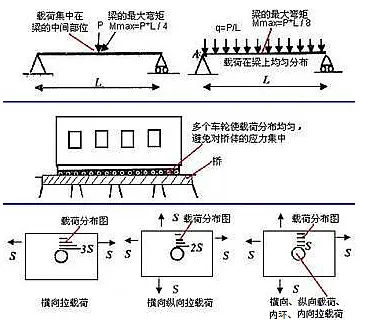

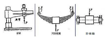

2 均匀受载准则
1.通过构件设计,使受力载荷分布均匀,载荷不集中可以保证同等条件下,承受的应力成倍增加。
2.连续性和载荷均匀分布的设计可以实现。

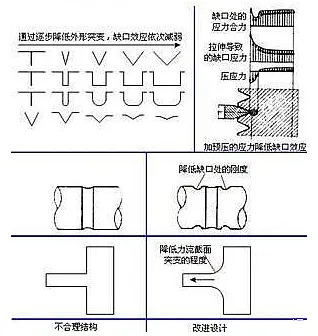

4 减低缺口效应准则
缺口效应的原因是力流在截面突变处,被迫急剧改变原有路径,因而力流抢近道引起近道局部力线拥挤,应力急剧集中上升。
解决措施:
1.避免截面突变的设计,尤其是避免力流截面急剧变小;
2.降低缺口附近的材料钢度;
3.加预压力应力;
4.避免力流突然转弯
孔、槽、螺纹、台肩等缺口处易发生;判定标准是界面尺寸变化的急剧程度;

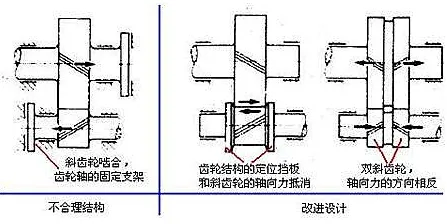

7 附加力自平衡准则
力传递中,出现的无用力或力矩,白白增加损耗,通过让附加力自行平衡或抵消的方法解决。
解决措施:
1.平衡件;
2.对称安置。

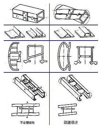

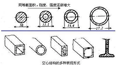

8 空心截面准则
弯曲和扭转应力在横截面越远离中心越大,横截面中心很小,同等材料截面积情况下,空心的结构有更好的强度和刚度。
空心也可以通过其他形式实现,不一定就得是圆管形;空心结构的壁厚不能太薄,否则发生局部皱折而丧失承载能力。

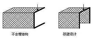

9 受扭截面凸形封闭准则
受扭转作用的薄壁构件的截面避免开口形状,抵抗剪切变形的能力低,扭转刚度就低
10 最佳着力点准则
力矢量经过横截面扭转中心,不会产生附加扭矩;多个力的作用节点尽量使力矢量交汇于一处,避免附加弯矩,降低应力水平。

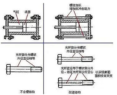

11 受冲击载荷结构柔性设计
在有冲击载荷的情况下,加大其柔性,避免冲击,但快速响应特性会下降。
柔性准则的措施:
1.增加等截面杆的长度;
2.避免截面突变;
3.安装缓冲器;
4.选用弹性模量小的材料。

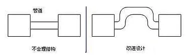

13 热变形自由准则
使结构因为受热的变形自由。
具体措施:
1.留有热变形的间隔
2.加膨胀节
3.或将管道做成弯的。
