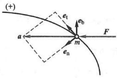

2.2 质点运动微分方程在自然轴上投影
由点的运动学可知,点的全加速度 \mathbf{a} 在切线与主法线构成的密切面内,点的加速度在副法线上的投影等于零,即
a = {a}_{\mathrm{t}}{e}_{\mathrm{t}} + {a}_{\mathrm{n}}{e}_{\mathrm{n}},\;{a}_{\mathrm{b}} = 0
式中,{\mathbf{e}}_{\mathrm{t}} 和 {\mathbf{e}}_{\mathrm{n}} 分别为沿轨迹切线和主法线的单位矢量,如图1 所示。式 \left( {{3}^{\prime }}\right) 在自然轴上的投影式为
m\frac{\mathrm{d}v}{\mathrm{\;d}t} = \sum {F}_{it},\;m\frac{{v}^{2}}{\rho } = \sum {F}_{in},\;0 = \sum {F}_{ib} \tag{5}
图 1
式中,{F}_{it}\text{、}{F}_{in} 和 {F}_{ib} 分别是作用于质点的各力在切线、主法线和副法线上的投影,而 \rho 为轨迹的曲率半径。
式 (4) 和式 (5) 是两种常用的质点运动微分方程。
式 (3) 为矢量形式,可根据需要向任一轴投影,得到相应的投影形式,如向极坐标系的径向投影或周向投影等。

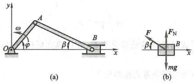

例1 曲柄连杆机构如图 2a 所示。曲柄 {OA} 以匀角速度 \omega 转动,{OA} = r,{AB} = l ,当 \lambda = r/l 比较小时,以点 O 为坐标原点,滑块 B 的运动方程可近似写为
x = l\left( {1 - \frac{{\lambda }^{2}}{4}}\right) + r\left( {\cos {\omega t} + \frac{\lambda }{4}\cos {2\omega t}}\right)
图 2
如滑块 B 的质量为 m ,忽略摩擦及连杆 {AB} 的质量,试求当 \varphi = {\omega t} = 0 和 \frac{\pi }{2} 时,连杆 {AB} 所受的力。
解: 以滑块 B 为研究对象,当 \varphi = {\omega t} 时,受力如图 2b 所示。由于不计连杆 {AB} 质量,连杆 {AB} 应受平衡力系作用,则连杆 {AB} 为二力杆,它对滑块 B 的力 F 沿 {AB} 方向。写出滑块 B 沿 x 轴的运动微分方程为
m{a}_{x} = - F\cos \beta
由运动方程,可以求得
{a}_{x} = \frac{{\mathrm{d}}^{2}x}{\mathrm{\;d}{t}^{2}} = - r{\omega }^{2}\left( {\cos {\omega t} + \lambda \cos {2\omega t}}\right)
当 {\omega t} = 0 时,{a}_{s} = - r{\omega }^{2}\left( {1 + \lambda }\right) ,且 \beta = 0 ,得
F = {mr}{\omega }^{2}\left( {1 + \lambda }\right)
连杆 {AB} 受拉力。
当 {\omega t} = \frac{\pi }{2} 时,{a}_{s} = r{\omega }^{2}\lambda ,而 \cos \beta = \sqrt{{l}^{2} - {r}^{2}}/l ,则有
{mr}{\omega }^{2}\lambda = - F\sqrt{{l}^{2} - {r}^{2}}/l
得
F = - m{r}^{2}{\omega }^{2}/\sqrt{{l}^{2} - {r}^{2}}
连杆 {AB} 受压力。
上例属于质点动力学的第一类基本问题。

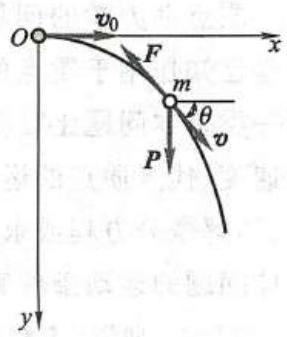

例 2 质量为 m 的小球,在无风的天空中水平抛出,初速度为 {v}_{0} ,如图 3 所示。试求小球在重力和空气阻力共同作用下的运动速度和运动规律。
图 3
解: 求解实际的动力学问题与静力学问题一样,都要先建立力学模型。小球可以简化为质点,空气的浮力可以略去不计。本题要求考虑空气阻力,因此要建立空气阻力与速度之间关系的模型。这一模型可以通过大量的实验来获得。实际上,人们已经发现,当物体运动速度较小时,阻力大小与速度大小成正比;当物体运动速度较大时,阻力大小与速度大小的平方成正比。空气阻力的方向总是与速
度方向相反。这样,就有了如下两种关系:
(1)当速度较小时,F = {\mu v} 。
(2)当速度较大时,F = \mu {v}^{2} 。
其中,\mu 为阻力系数。
我们分别对这两种情况进行求解。
(1)当小球运动速度较小时,空气阻力与速度大小呈线性关系。小球受力如图 3 所示。 在小球运动的铅垂面内建立直角坐标系 {Oxy} ,以小球初始位置点 O 为坐标原点,y 轴向下为正。
将小球的运动微分方程投影到这一直角坐标系中,有
m\frac{{\mathrm{d}}^{2}x}{\mathrm{\;d}{t}^{2}} = m\frac{\mathrm{d}{v}_{x}}{\mathrm{\;d}t} = - {F}_{x} = - \mu \frac{\mathrm{d}x}{\mathrm{\;d}t} = - \mu {v}_{x} \tag{a}
m\frac{{\mathrm{d}}^{2}y}{\mathrm{\;d}{t}^{2}} = m\frac{\mathrm{d}{v}_{y}}{\mathrm{\;d}t} = {mg} - {F}_{y} = {mg} - \mu \frac{\mathrm{d}y}{\mathrm{\;d}t} = {mg} - \mu {v}_{y} \tag{b}
按题意,t = 0 时,{v}_{x} = {v}_{0},{v}_{y} = 0 。式 (a) 、式 (b) 的定积分分别为
{\int }_{{v}_{0}}^{{v}_{x}}\frac{1}{{v}_{x}}\mathrm{\;d}{v}_{x} = - {\int }_{0}^{t}\frac{\mu }{m}\mathrm{\;d}t \tag{c}
{\int }_{0}^{{v}_{y}}\frac{1}{\frac{mg}{\mu } - {v}_{y}}\mathrm{\;d}{v}_{y} = {\int }_{0}^{t}\frac{\mu }{m}\mathrm{\;d}t \tag{d}
解得小球速度随时间的变化规律为
{v}_{x} = {v}_{0}{\mathrm{e}}^{-\frac{\mu }{m}t},\;{v}_{y} = \frac{mg}{\mu }\left( {1 - {\mathrm{e}}^{-\frac{\mu }{m}t}}\right) \tag{e}
按题意,t = 0 时,x = 0,y = 0 。取式 (e) 的定积分,有
{\int }_{0}^{x}\mathrm{\;d}x = {\int }_{0}^{t}{v}_{0}{\mathrm{e}}^{-\frac{\mu }{m}t}\mathrm{\;d}t,\;{\int }_{0}^{y}\mathrm{\;d}y = {\int }_{0}^{t}\frac{mg}{\mu }\left( {1 - {\mathrm{e}}^{-\frac{\mu }{m}t}}\right) \mathrm{d}t
解得小球的运动方程为
x = {v}_{0}\frac{m}{\mu }\left( {1 - {\mathrm{e}}^{-\frac{\mu }{m}t}}\right) ,\;y = \frac{mg}{\mu }t - \frac{{m}^{2}g}{{\mu }^{2}}\left( {1 - {\mathrm{e}}^{-\frac{\mu }{m}t}}\right) \tag{f}
这是质点动力学的第二类基本问题。求解过程一般需要积分,还要分析题意,合理应用运动初始条件确定积分常数,使问题得到确定的解。
(2)当质点运动速度较大时,F = \mu {v}^{2} ,空气阻力与速度大小的关系是非线性的。这时如果不画受力图,就很可能列出如下沿 x\text{、}y 轴两个投影方向的方程:
\left. \begin{array}{r} m\frac{{\mathrm{d}}^{2}x}{\mathrm{\;d}{t}^{2}} = - \mu {v}_{x}^{2} \\ m\frac{{\mathrm{d}}^{2}y}{\mathrm{\;d}{t}^{2}} = {mg} - \mu {v}_{y}^{2} \end{array}\right\} \tag{g}
仔细分析一下,这两个方程对吗?下面用正确的方法来求解这一问题。
首先,要进行受力分析,画出受力图,如图 3 所示。然后列质点运动微分方程,特别要注意阻力 \mathbf{F} 的投影。
\left. \begin{array}{r} m\frac{{\mathrm{d}}^{2}x}{\mathrm{\;d}{t}^{2}} = - \mu {v}^{2}\cos \theta = - {\mu v}{v}_{x} \\ m\frac{{\mathrm{d}}^{2}y}{\mathrm{\;d}{t}^{2}} = {mg} - \mu {v}^{2}\sin \theta = {mg} - {\mu v}{v}_{y} \end{array}\right\} \tag{h}
式中,角 \theta 是速度 v 与 x 轴的夹角,\tan \theta = \frac{\mathrm{d}y}{\mathrm{\;d}x} 。式(h)与式(g)是不同的,显然式(g)是错误的。
通过这一事实可知,在求解动力学问题时要先进行受力分析 (画受力图),再列方程,哪怕是很简单的受力图也要画出来。
式(h)是非线性的微分方程组,只能求数值解。非线性问题不仅方程复杂,而且通常只能求数值解。现在完全可以利用计算机对各类非线性问题求数值解,对本题有兴趣的读者可以去进行数值求解。从式 (h) 还可以看到,这一非线性问题的水平和铅垂运动不是独立的,它们通过速度 v 互相影响,这与线性问题有本质的不同。

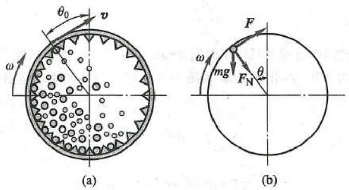

例 4 粉碎机滚筒半径为 R ,绕通过中心的水平轴匀速转动,筒内铁球由筒壁上的凸棱带着上升。为了使铁球获得粉碎矿石的能量,铁球应在 \theta = {\theta }_{0} 时 (图 5a) 才掉下来。求滚筒每分钟的转数 n 。
图 5
解:首先建立这一问题的力学模型。滚筒是三维的,但按题意可以简化为二维问题。滚筒为刚体,几何形状为圆形,绕几何中心转动,角速度看作为常量。由于铁球的直径比滚筒直径小很多,因此可将铁球视为质点。筒壁上的凸棱不仅带动铁球上升,还限制了铁球沿筒壁切线方向的位移。真实的情况很复杂,铁球在脱离筒壁前很可能沿凸棱有所滑动,但滑动很小。因此这一问题的力学模型如同增加了一个约束,即铁球在脱离筒壁前与筒壁之间无相对滑动。这对解题很重要。由此建立的力学模型及铁球的受力图如图 5b 所示。
列出铁球的运动微分方程在主法线上的投影式为
m\frac{{v}^{2}}{R} = {F}_{\mathrm{N}} + {mg}\cos \theta
质点在未离开筒壁前的速度等于筒壁的速度,即
v = \frac{\pi n}{30}R
于是解得
n = \frac{30}{\pi R}{\left\lbrack \frac{R}{m}\left( {F}_{\mathrm{N}} + mg\cos \theta \right) \right\rbrack }^{\frac{1}{2}}
当 \theta = {\theta }_{0} 时,铁球将落下,这时 {F}_{\mathrm{N}} = 0 ,于是得
n = {9.549}\sqrt{\frac{g}{R}\cos {\theta }_{0}}
显然,{\theta }_{0} 越小,要求 n 越大。当 n = {9.549}\sqrt{\frac{g}{R}} 时,{\theta }_{0} = 0 ,铁球就会紧贴筒壁转过最高点而不脱离筒壁落下,起不到粉碎矿石的作用。
如果筒壁上没有凸棱,则铁球的上升完全靠它与筒壁间的摩擦,例如洗衣机等。
这时也可用上面的力学模型,但误差稍大些。
精确一些可建立这样的力学模型:给出铁球与筒壁之间的静、动摩擦因数,最初铁球靠它与筒壁间的静摩擦力带动上升。此时铁球的受力图仍如图 5b 所示,但切向约束力 \mathbf{F} 是静摩擦力,其最大值为 {F}_{\text{smax }} = {f}_{\mathrm{s}}{F}_{\mathrm{N}} 。在铁球离开筒壁前,即 {F}_{\mathrm{N}} 趋于零的过程中,{F}_{\text{smax }} 也趋于零。从而使重力 {mg} 的切向分量大于 {F}_{\operatorname{smax}} ,于是铁球沿切向产生逆时针方向的加速度。 显然,由此时开始铁球与筒壁间有了相对滑动,这时切向约束力 \mathbf{F} 变为动摩擦力 {F}_{\mathrm{d}} = f{F}_{\mathrm{N}} ,直至铁球脱离筒壁时为零。
这一模型虽然比前一力学模型精确些,但是其求解过程较复杂。更何况这一力学模型中将铁球尺寸忽略而视为质点,又忽略了铁球相互之间的作用,由此产生的误差可能不小于将凸棱换作摩擦而产生的误差。因此在工程中不要求很精确时,用前一模型即可。
