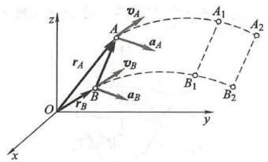

设刚体做平移。如图 1 所示,在刚体内任选两点 A 和 B ,令点 A 的矢径为 {\mathbf{r}}_{A} ,点 B 的矢径为 {\mathbf{r}}_{B} ,则两条矢端曲线就是两点的运动轨迹。由图可知
{\mathbf{r}}_{A} = {\mathbf{r}}_{B} + \overrightarrow{BA}
当刚体平移时,线段 {BA} 的长度和方向都不改变,所以 \overrightarrow{BA} 是常矢量。因此只要把点 B 的运动轨迹沿 \overrightarrow{BA} 方向平行搬移一段距离 {BA} ,就能与点 A 的运动轨迹完全重合。刚体平移时,其上各点的运动轨迹不一定是直线,也可能是曲线,但是它们的形状是完全相同的。
图 1
把上式对时间 t 求导数,因为常矢量 \overrightarrow{BA} 的导数等于零,于是得
{v}_{A} = {v}_{B},\;{a}_{A} = {a}_{B}
其中,{v}_{A} 和 {v}_{B} 分别表示点 A 和点 B 的速度,{a}_{A} 和 {a}_{B} 分别表示它们的加速度。因为点 A 和点 B 是任意选择的,因此可得结论: 当刚体平移时,其上各点的运动轨迹形状相同;在每一瞬时,各点的速度相同,加速度也相同。
因此,研究刚体的平移,可以归结为研究刚体内任一点 (如质心) 的运动,也就是归结为点的运动学问题。

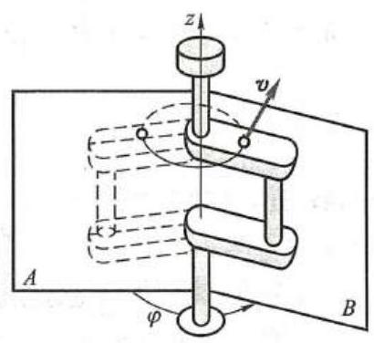

为确定转动刚体的位置,取其转轴为 z 轴,正向如图 2 所示。通过轴线做一固定平面 A ,此外,通过轴线再做一动平面 B ,这个平面与刚体固结,一起转动。两个平面间的夹角用 \varphi 表示,称为刚体的转角。转角 \varphi 是一个代数量,它确定了刚体的位置,它的符号规定如下:自 z 轴的正端往负端看,从固定面起按逆时针转向计算角 \varphi ,取正值; 按顺时针转向计算角 \varphi ,取负值,并用弧度 (rad) 表示。当刚体转动时,转角 \varphi 是时间 t 的单值连续函数,即
\varphi = f\left( t\right) \tag{1}
图 2
这个方程称为刚体绕定轴转动的运动方程。绕定轴转动的刚体,只要用一个参变量 (转角 \varphi ) 就可以决定它的位置,这样的刚体,称它具有一个自由度。

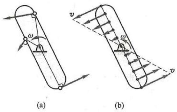

用一垂直于轴线的平面横截刚体,得一截面。根据上述结论,在该截面上的任一条通过轴心的直线上,各点的速度按线性规律分布,如图 4b 所示。将速度矢的端点连成直线,此直线通过轴心。在该截面上,不在一条直线上的各点的速度方向,如图 4a 所示。

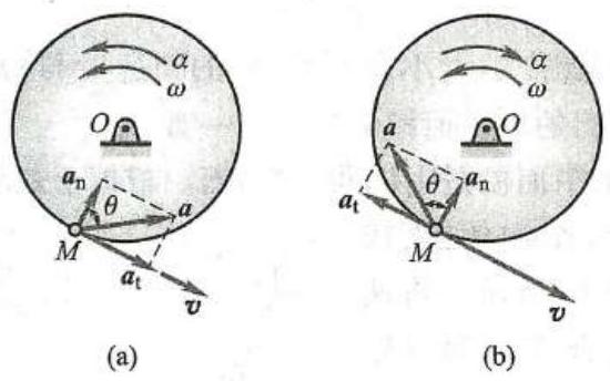

现在求点 M 的加速度。由于点做圆周运动,因此应求切向加速度和法向加速度。根据弧长 s 与转角 \varphi 的关系,得
{a}_{\mathrm{t}} = \ddot{s} = R\ddot{\varphi }
由于 \ddot{\varphi } = \alpha ,因此,有
{a}_{1} = {R\alpha } \tag{9}
即转动刚体内任一点的切向加速度 (又称转动加速度) 的大小,等于刚体的角加速度与该点到轴线垂直距离的乘积,它的方向由角加速度的符号决定。当 \alpha 是正值时,它沿圆周的切线并指向角 \varphi 的正向; 否则相反。
法向加速度为
{a}_{\mathrm{n}} = \frac{{v}^{2}}{\rho } = \frac{{\left( R\omega \right) }^{2}}{\rho }
式中,\rho 是曲率半径,对于圆,\rho = R ,因此,有
{a}_{\mathrm{n}} = R{\omega }^{2} \tag{10}
即转动刚体内任一点的法向加速度 (又称向心加速度) 的大小,等于刚体角速度的平方与该点到轴线的垂直距离的乘积,它的方向与速度垂直并指向轴线。
如果 \omega 与 \alpha 同号,角速度的绝对值增加,刚体做加速转动,这时点的切向加速度 {\mathbf{a}}_{\mathrm{t}} 与速度 \mathbf{v} 的指向相同; 如果 \omega 与 \alpha 异号,刚体做减速转动,{\mathbf{a}}_{\mathrm{t}} 与 \mathbf{v} 的指向相反。这两种情况分别如图 6 - 5\mathrm{a} 、 \mathrm{b} 所示。
点 M 的加速度 \mathbf{a} 的大小可从下式求出:
a = \sqrt{{a}_{\mathrm{t}}^{2} + {a}_{\mathrm{n}}^{2}} = \sqrt{{R}^{2}{\alpha }^{2} + {R}^{2}{\omega }^{4}} = R\sqrt{{\alpha }^{2} + {\omega }^{4}} \tag{11}
要确定加速度 a 的方向,只需求出 a 与半径 {MO} 所成的交角 \theta 即可 (图 5)。由直角三角形的关系式得
\tan \theta = \frac{{a}_{1}}{{a}_{\mathrm{n}}} = \frac{R\alpha }{R{\omega }^{2}} = \frac{\alpha }{{\omega }^{2}} \tag{12}
图 5
由于在每一瞬时,刚体的 \omega 和 \alpha 都只有一个确定的数值,因此从式 (8) 、式 (11) 和式 (12) 得知:
(1)在每一瞬时,转动刚体内所有各点的速度和加速度的大小,分别与这些点到轴线的垂直距离成正比;
(2)在每一瞬时,刚体内所有各点的加速度 a 与半径间的夹角 \theta 都有相同的值。
用一垂直于轴线的平面横截刚体,得一截面。根据上述结论,可画出该截面上各点的加速度,如图 6a 所示。在通过轴心的直线上各点的加速度按线性分布,将加速度矢的端点连成直线,此直线通过轴心,如图 6b 所示。

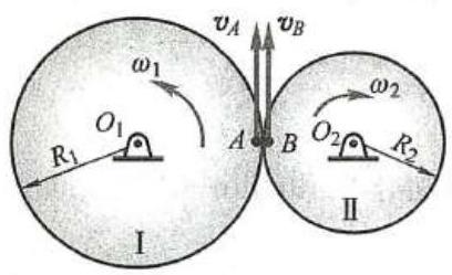

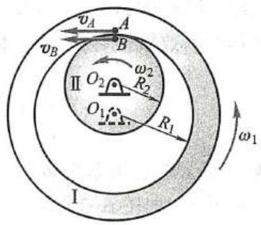

现以一对啮合的圆柱齿轮为例。圆柱齿轮传动分为外啮合 (图 7) 和内啮合 (图 8) 两种。
图 7
图 8
设两个圆柱齿轮分别绕固定轴 {O}_{1} 和 {O}_{2} 转动。已知其啮合圆半径分别为 {R}_{1} 和 {R}_{2} ; 齿数分别为 {z}_{1} 和 {z}_{2} ; 角速度分别为 {\omega }_{1} 和 {\omega }_{2} 。令点 A 和点 B 分别是两个圆柱齿轮啮合圆的接触点,因两圆之间没有相对滑动,故有
{v}_{B} = {v}_{A}
并且速度方向也相同。但 {v}_{B} = {R}_{2}{\omega }_{2},{v}_{A} = {R}_{1}{\omega }_{1} ,因此,有
{R}_{2}{\omega }_{2} = {R}_{1}{\omega }_{1}
或
\frac{{\omega }_{1}}{{\omega }_{2}} = \frac{{R}_{2}}{{R}_{1}}
由于圆柱齿轮在啮合圆上的齿距相等,它们的齿数与半径成正比,故有
\frac{{\omega }_{1}}{{\omega }_{2}} = \frac{{R}_{2}}{{R}_{1}} = \frac{{z}_{2}}{{z}_{1}} \tag{13}
由此可知: 处于啮合中的两个定轴齿轮的角速度与两齿轮的齿数成反比 (或与两轮的啮合圆半径成反比)。
设轮 \mathrm{I} 是主动轮,轮 \mathrm{{II}} 是从动轮。在机械工程中,常常把主动轮和从动轮的两个角速度的比值称为传动比,用附有下标的符号表示,即.
{i}_{12} = \frac{{\omega }_{1}}{{\omega }_{2}}
把式(13)代入上式,得计算传动比的基本公式为
{i}_{12} = \frac{{\omega }_{1}}{{\omega }_{2}} = \frac{{R}_{2}}{{R}_{1}} = \frac{{z}_{2}}{{z}_{1}} \tag{14}
式 (14) 定义的传动比是两个角速度大小的比值,与转动方向无关,因此不仅适用于圆柱齿轮传动,也适用于传动轴成任意角度的圆锥齿轮传动、摩擦轮传动等。
有些场合为了区分轮系中各轮的转向,对各轮都规定统一的转动正向,这时各轮的角速度可取代数值,从而传动比也取代数值,即
{i}_{12} = \frac{{\omega }_{1}}{{\omega }_{2}} = \pm \frac{{R}_{2}}{{R}_{1}} = \pm \frac{{z}_{2}}{{z}_{1}}
式中,正号表示主动轮与从动轮转向相同 (内啮合),如图 8 所示;负号表示二者转向相反 (外啮合),如图 7 所示。

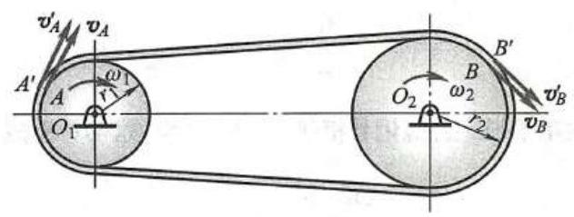

在机床中,常用电动机通过传动带使变速箱的轴转动。如图 9 所示的带轮装置中,主动轮和从动轮的半径分别为 {r}_{1} 和 {r}_{2} ,角速度分别为 {\omega }_{1} 和 {\omega }_{2} 。如不考虑传动带的厚度,并假定传动带与带轮间无相对滑动,则应用绕定轴转动的刚体上各点速度的公式,可得到下列关系式:
{r}_{1}{\omega }_{1} = {r}_{2}{\omega }_{2}
于是带轮的传动比公式为
{i}_{12} = \frac{{\omega }_{1}}{{\omega }_{2}} = \frac{{r}_{2}}{{r}_{1}} \tag{15}
图 9
即两带轮的角速度与其半径成反比。

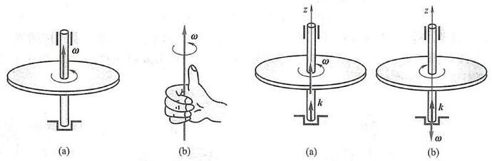

5 以矢量表示角速度和角加速度,以矢积表示点的速度和加速度
绕定轴转动刚体的角速度可以用矢量表示。角速度矢 \mathbf{\omega } 的大小等于角速度的绝对值,即
\left| \mathbf{\omega }\right| = \left| \mathbf{\omega }\right| = \left| \frac{\mathrm{d}\varphi }{\mathrm{d}t}\right| \tag{16}
角速度矢 \mathbf{\omega } 沿轴线,它的指向表示刚体转动的方向;如果从角速度矢 \mathbf{\omega } 的末端向始端看,则看到刚体做逆时针转向的转动,如图 10a 所示;或按照右手螺旋法则确定:右手的四指代表转动的方向,拇指代表角速度矢 \omega 的指向,如图 10b 所示。至于角速度矢 \mathbf{\omega } 的起点,可在轴线上任意选取,也就是说,角速度矢 \mathbf{\omega } 是滑动矢。
如取转轴为 z 轴,它的正向用单位矢量 \mathbf{k} 的方向表示 (图 11)。于是刚体绕定轴转动的角速度矢 \mathbf{\omega } 可写成
\omega = {\omega k} \tag{17}
式中,\omega 是角速度的代数值,它等于 \dot{\varphi } 。
