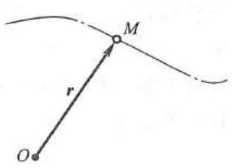

选取参考系上某确定点 O 为坐标原点,自点 O 向动点 M 作矢量 \mathbf{r},\mathbf{r} 称为点 M 相对原点 O 的位置矢量,也称矢径。当动点 M 运动时,矢径 \mathbf{r} 随时间而变化,并且是时间的单值连续函数,即
r = r\left( t\right) \tag{1}
上式称为以矢量表示的点的运动方程。动点 M 在运动过程中,其矢径 \mathbf{r} 的末端描绘出一条连续曲线,称之为矢端曲线。显然,矢径 \mathbf{r} 的矢端曲线就是动点 M 的运动轨迹,如图 1 所示。

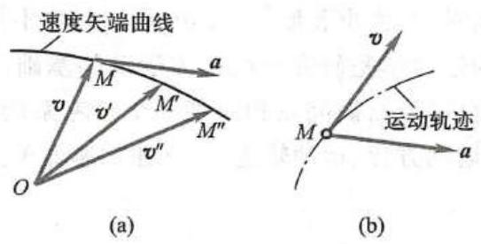

如在空间任意取一点 O ,把动点 M 在连续不同瞬时的速度矢 \mathbf{v},{\mathbf{v}}^{\prime },{\mathbf{v}}^{\prime \prime },\cdots 都平行地移到点 O ,连接各矢量的端点 M,{M}^{\prime },{M}^{\prime \prime },\cdots ,就构成了矢量 \mathbf{v} 端点的连续曲线,称为速度矢端曲线,如图 2a 所示。动点的加速度矢 \mathbf{a} 的方向与速度矢端曲线在相应点 M 的切线相平行,如图 2b 所示。

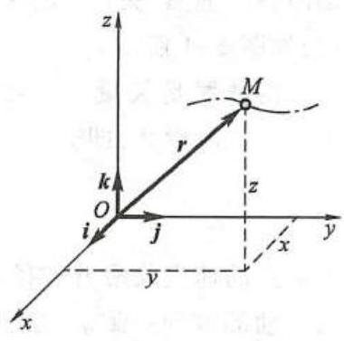

2 直角坐标法
取一固定的直角坐标系 {Oxyz} ,则动点 M 在任意瞬时的空间位置既可以用它相对于坐标原点 O 的矢径 \mathbf{r} 表示,也可以用它的三个直角坐标 x\text{、}y\text{、}z 表示,如图 3 所示。
由于矢径的原点与直角坐标系的原点重合,因此有如下关系
r = {xi} + {yj} + {zk} \tag{ 4}
图 3
式中 \mathbf{i} 、 \mathbf{j} 、 \mathbf{k} 分别为沿三个坐标轴的单位矢量,如图 3 所示。由于 \mathbf{r} 是时间的单值连续函数,因此 x\text{、}y\text{、}z 也是时间的单值连续函数。利用式 (4),可以将运动方程 (1) 写为
x = {f}_{1}\left( t\right) ,\;y = {f}_{2}\left( t\right) ,\;z = {f}_{3}\left( t\right) \tag{5}
这些方程称为以直角坐标表示的点的运动方程。如果知道了点的运动方程 (5),就可以求出任一瞬时点的坐标 x\text{、}y\text{、}z 的值,也就完全确定了该瞬时动点的位置。

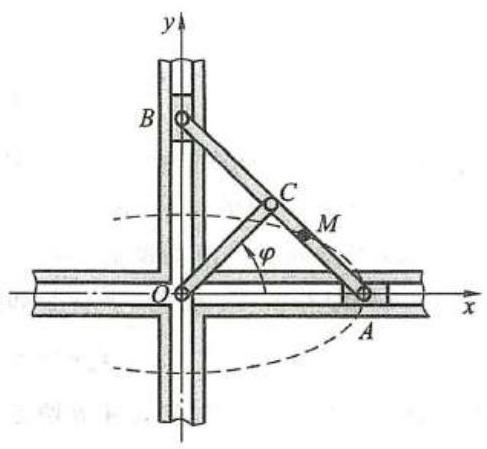

例 1 椭圆规的曲柄 {OC} 可绕定轴 O 转动,其端点 C 与规尺 {AB} 的中点以铰链相连接,而规尺 A\text{、}B 两端分别在相互垂直的滑槽中运动,如图 4 所示。已知:{OC} = {AC} = {BC} = l,{MC} = a,\varphi = {\omega t} 。求规尺上点 M 的运动方程、运动轨迹方程、速度和加速度。
图 4
解:欲求点 M 的运动轨迹方程,可以先用直角坐标法给出它的运动方程,然后从运动方程中消去时间 t ,得到运动轨迹方程。为此,取坐标系 {Oxy} 如图 4 所示,点 M 的运动方程为
x = \left( {{OC} + {MC}}\right) \cos \varphi = \left( {l + a}\right) \cos {\omega t}
y = {AM} \cdot \sin \varphi = \left( {l - a}\right) \sin {\omega t}
消去时间 t ,得运动轨迹方程为
\frac{{x}^{2}}{{\left( l + a\right) }^{2}} + \frac{{y}^{2}}{{\left( l - a\right) }^{2}} = 1
由此可见,点 M 的运动轨迹是一个椭圆,长轴与 x 轴重合,短轴与 y 轴重合。
当点 M 在 {BC} 段上时,椭圆的长轴将与 y 轴重合。读者可自行推算。
为求点的速度,应将点的坐标对时间取一阶导数,得
{v}_{x} = \dot{x} = - \left( {l + a}\right) \omega \sin {\omega t},\;{v}_{y} = \dot{y} = \left( {l - a}\right) \omega \cos {\omega t}
故点 M 的速度大小为
v = \sqrt{{v}_{x}^{2} + {v}_{y}^{2}} = \sqrt{{\left( l + a\right) }^{2}{\omega }^{2}{\sin }^{2}{\omega t} + {\left( l - a\right) }^{2}{\omega }^{2}{\cos }^{2}{\omega t}}
= \omega \sqrt{{l}^{2} + {a}^{2} - {2al}\cos {2\omega t}}
其方向余弦为
\cos \left( {v,i}\right) = \frac{{v}_{x}}{v} = \frac{-\left( {l + a}\right) \sin {\omega t}}{\sqrt{{l}^{2} + {a}^{2} - {2al}\cos {2\omega t}}}
\cos \left( {v,j}\right) = \frac{{v}_{y}}{v} = \frac{\left( {l - a}\right) \cos {\omega t}}{\sqrt{{l}^{2} + {a}^{2} - {2al}\cos {2\omega t}}}
为求点的加速度,应将点的坐标对时间取二阶导数,得
{a}_{x} = {\dot{v}}_{x} = \ddot{x} = - \left( {l + a}\right) {\omega }^{2}\cos {\omega t}
{a}_{y} = {\dot{v}}_{y} = \ddot{y} = - \left( {l - a}\right) {\omega }^{2}\sin {\omega t}
故点 M 的加速度大小为
a = \sqrt{{a}_{x}^{2} + {a}_{y}^{2}} = \sqrt{{\left( l + a\right) }^{2}{\omega }^{4}{\cos }^{2}{\omega t} + {\left( l - a\right) }^{2}{\omega }^{4}{\sin }^{2}{\omega t}}
= {\omega }^{2}\sqrt{{l}^{2} + {a}^{2} + {2al}\cos {2\omega t}}
其方向余弦为
\cos \left( {a,i}\right) = \frac{{a}_{x}}{a} = \frac{-\left( {l + a}\right) \cos {\omega t}}{\sqrt{{l}^{2} + {a}^{2} + {2al}\cos {2\omega t}}}
\cos \left( {a,j}\right) = \frac{{a}_{y}}{a} = \frac{-\left( {l - a}\right) \sin {\omega t}}{\sqrt{{l}^{2} + {a}^{2} + {2al}\cos {2\omega t}}}

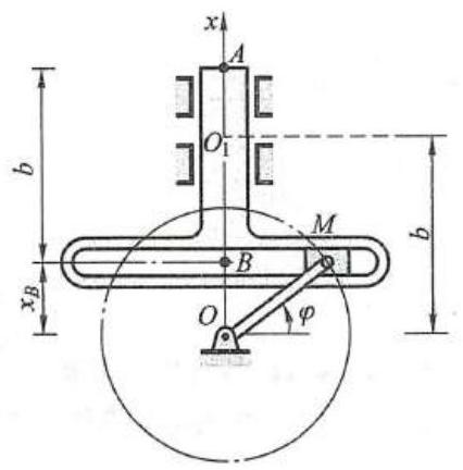

例 2 正弦机构如图 5 所示。曲柄 {OM} 长为 r ,绕 O 轴匀速转动,它与水平线间的夹角为 \varphi = {\omega t} + \theta ,其中 \theta 为 t = 0 时的夹角,\omega 为一常数。已知动杆上 A\text{、}B 两点的距离为 b 。求点 A 和点 B 的运动方程及点 B 的速度和加速度。
解:A\text{、}B 两点都做直线运动。取 x 轴如图所示,于是 A\text{、}B 两点的坐标分别为
{x}_{A} = b + r\sin \varphi ,\;{x}_{B} = r\sin \varphi
将坐标写成时间的函数,即得 A\text{、}B 两点沿 x 轴的运动方程为
{x}_{A} = b + r\sin \left( {{\omega t} + \theta }\right) ,\;{x}_{B} = r\sin \left( {{\omega t} + \theta }\right)

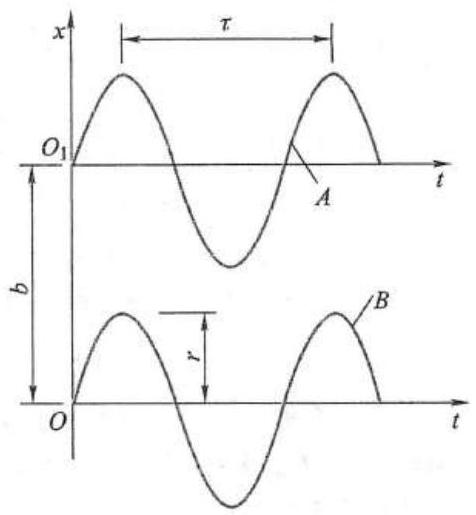

为了使点的运动情况一目了然,常常将点的坐标与时间的函数关系绘成图线,一般取横轴为时间轴,纵轴为点的坐标轴,绘出的图线称为运动图线。图 6 中的曲线分别为 A\text{、}B 两点的运动图线。
当点做直线往复运动,并且运动方程可写成时间的正弦函数或余弦函数时,这种运动称为直线简谐振动。往复运动的中心称为振动中心。动点偏离振动中心最远的距离 r 称为振幅。用
来确定动点位置的角 \varphi = {\omega t} + \theta 称为相位,用来确定动点初始位置的角 \theta 称为初相位。
图 5
图 6
动点往复运动一次所需的时间 \tau 称为振动的周期。由于时间经过一个周期,相位应增加 {2\pi } ,即
\omega \left( {t + \tau }\right) + \theta = \left( {{\omega t} + \theta }\right) + {2\pi }
故得
\tau = \frac{2\pi }{\omega }
周期 \tau 的倒数 f = \frac{1}{\tau } 称为频率,表示每秒振动的次数,其单位为 {\mathrm{s}}^{-1} ,或称为赫兹 \left( \mathrm{{Hz}}\right) 。 \omega 称为振动的角频率,因为
\omega = \frac{2\pi }{\tau } = {2\pi f}
所以角频率表示在 {2\pi } 秒内振动的次数。
将点 B 的运动方程对时间取一阶导数,即得点 B 的速度为
v = {\dot{x}}_{B} = {r\omega }\cos \left( {{\omega t} + \theta }\right)
点 B 的加速度为
a = {\ddot{x}}_{B} = - r{\omega }^{2}\sin \left( {{\omega t} + \theta }\right) = - {\omega }^{2}{x}_{B}
从上式看出,简谐振动的特征之一是加速度的大小与动点的位移成正比,而方向相反。

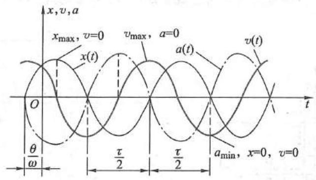

为了形象地表示动点的速度和加速度随时间变化的规律,将 v 和 a 随 t 变化的函数关系画成曲线,这些曲线分别称为速度图线和加速度图线。在图 7 中,表示出简谐振动的运动图线、 速度图线和加速度图线。从图中可知,动点在振动中心时,速度值最大,加速度值为零;在两端位置时,加速度值最大,速度值为零;又知,点从振动中心向两端运动是减速运动,而从两端回到中心的运动是加速运动。

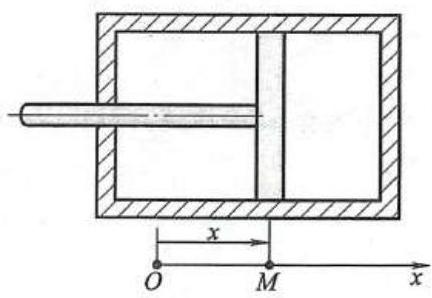

例 3 如图 8 所示,当液压减震器工作时,它的活塞在套筒内做直线往复运动。设活塞的加速度 a = - {kv} ( v 为活塞的速度,k 为比例常数),初速度为 {v}_{0} ,求活塞的运动规律。
解:活塞做直线运动,取 x 轴如图所示。因
\dot{v} = a
图 8
代入已知条件,得
\dot{v} = - {kv}
将变量分离后积分,得
{\int }_{{v}_{0}}^{v}\frac{\mathrm{d}v}{v} = - k{\int }_{0}^{t}\mathrm{\;d}t
得
\ln \frac{v}{{v}_{0}} = - {kt}
解得
v = {v}_{0}{\mathrm{e}}^{-{kt}}
又因
v = \dot{x} = {v}_{0}{\mathrm{e}}^{-{kt}}
对上式积分,即
{\int }_{{x}_{0}}^{x}\mathrm{\;d}x = {v}_{0}{\int }_{0}^{t}{\mathrm{e}}^{-{kt}}\mathrm{\;d}t
解得
x = {x}_{0} + \frac{{v}_{0}}{k}\left( {1 - {\mathrm{e}}^{-{kt}}}\right)

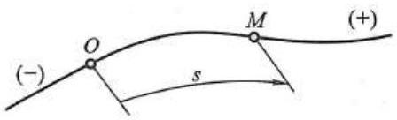

3.1 弧坐标
设动点 M 的运动轨迹为如图 9 所示的曲线,则动点 M 在运动轨迹上的位置可以这样确定:在运动轨迹上任选一点 O 为参考点,并设点 O 的某一侧为正向,动点 M 在运动轨迹上的位置由弧长确定,视弧长 s 为代数量,称它为动点 M 在运动轨迹上的弧坐标。当动点 M 运动时,s 随着时间变化,它是时间的单值连续函数,即
s = f\left( t\right) \tag{ 13}
图 9
上式称为点沿运动轨迹的运动方程,或以弧坐标表示的点的运动方程。如果已知点的运动方程式 (13),可以确定任一瞬时点的弧坐标 s 的值,也就确定了该瞬时动点在运动轨迹上的位置。

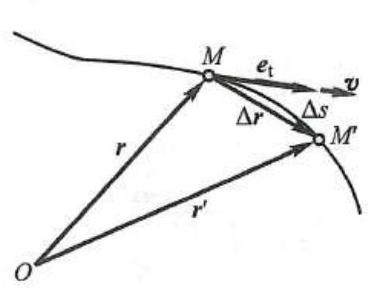

3.2 速度的弧坐标表达式
将式(13)代入式(2),得
\mathbf{v} = \frac{\mathrm{d}\mathbf{r}}{\mathrm{d}t} = \frac{\mathrm{d}\mathbf{r}}{\mathrm{d}s}\frac{\mathrm{d}s}{\mathrm{\;d}t}
当 {\Delta s} \rightarrow 0 时,{\Delta r} 趋近于运动轨迹在点 M 的切线方向 (图 10),且
\mathop{\lim }\limits_{{{\Delta x} \rightarrow 0}}\left| \frac{\Delta r}{\Delta s}\right| = 1
图 10
引入
{\mathbf{e}}_{1} = \mathop{\lim }\limits_{{{\Delta s} \rightarrow 0}}\frac{\Delta r}{\Delta s} = \frac{\mathrm{d}\mathbf{r}}{\mathrm{d}s} \tag{14}
为沿运动轨迹切线方向的单位矢量,称之为切线基矢量,则
v = \frac{\mathrm{d}s}{\mathrm{\;d}t}{e}_{\mathrm{t}} \tag{ 15}
式 (15) 即为点的速度在弧坐标中的表达式。由此可得结论:速度的大小等于动点的弧坐标对时间的一阶导数的绝对值。

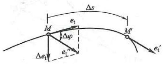

3.3 加速度的弧坐标表达式
将式(16)代入式(3),得
\mathbf{a} = \frac{\mathrm{d}\mathbf{v}}{\mathrm{d}t} = \frac{\mathrm{d}v}{\mathrm{\;d}t}{\mathbf{e}}_{\mathrm{t}} + v\frac{\mathrm{d}{\mathbf{e}}_{\mathrm{t}}}{\mathrm{d}t} \tag{17}
而
\frac{\mathrm{d}{\mathbf{e}}_{\mathrm{t}}}{\mathrm{d}t} = \frac{\mathrm{d}{\mathbf{e}}_{\mathrm{t}}}{\mathrm{d}s}\frac{\mathrm{d}s}{\mathrm{\;d}t} = v\frac{\mathrm{d}{\mathbf{e}}_{\mathrm{t}}}{\mathrm{d}s} \tag{ 18}
下面求 {\mathbf{e}}_{\mathrm{t}} 对弧坐标的导数。在运动轨迹曲线上取极为接近的两点 M 和 {M}^{\prime } ,其间的弧长为 {\Delta s} ,这两点切线的单位矢量分别为 {\mathbf{e}}_{\mathrm{t}} 和 {\mathbf{e}}_{\mathrm{t}}^{\prime } ,其指向与弧坐标正向一致,如图 11 所示。将 {\mathbf{e}}_{\mathrm{t}}^{\prime } 平移至点 M ,记为 {\mathbf{e}}_{\mathrm{t}}^{\prime \prime } ,则 {\mathbf{e}}_{\mathrm{t}} 和 {\mathbf{e}}_{\mathrm{t}}^{\prime \prime } 决定一平面。令 {M}^{\prime } 无限趋近点 M ,则此平面趋近于某一极限位置,此极限平面称为曲线在点 M 的密切面 (图 12)。过点 M 并与切线垂直的平面称为法平面,法平面与密切面的交线称为主法线。令沿主法线的单位矢量为 {\mathbf{e}}_{\mathrm{n}} ,指向曲线内凹一侧,并通过曲线在点 M 的曲率中心,称之为主法线基矢量。
图 11
图 12
由图 (11),当 {\Delta s} \rightarrow 0 时,{\Delta \varphi } \rightarrow 0,\Delta {\mathbf{e}}_{\mathrm{t}} 的方向趋于 {\mathbf{e}}_{\mathrm{n}} 的方向。由
\left| {\Delta {\mathbf{e}}_{\mathrm{t}}}\right| = 2\left| {\mathbf{e}}_{\mathrm{t}}\right| \sin \frac{\Delta \varphi }{2} \approx {\Delta \varphi }
得
\left| \frac{\mathrm{d}{\mathbf{e}}_{\mathrm{t}}}{\mathrm{d}s}\right| = \mathop{\lim }\limits_{{{\Delta s} \rightarrow 0}}\left| \frac{\Delta {\mathbf{e}}_{\mathrm{t}}}{\Delta s}\right| = \mathop{\lim }\limits_{{{\Delta s} \rightarrow 0}}\frac{\Delta \varphi }{\Delta s} = \frac{1}{\rho }
其中 \rho 为运动轨迹在点 M 的曲率半径。从而有
{\mathbf{e}}_{\mathrm{n}} = \rho \frac{\mathrm{d}{\mathbf{e}}_{\mathrm{t}}}{\mathrm{d}s} \tag{ 19}
将式(18)、式(19)代入式(17),得
\mathbf{a} = \frac{\mathrm{d}v}{\mathrm{\;d}t}{\mathbf{e}}_{\mathrm{t}} + \frac{{v}^{2}}{\rho }{\mathbf{e}}_{\mathrm{n}} = {\mathbf{a}}_{\mathrm{t}} + {\mathbf{a}}_{\mathrm{n}} \tag{ 20}
其中,第一项沿运动轨迹的切线方向,称之为切向加速度,记为 {a}_{1} ;第二项沿运动轨迹的主法线方向,称之为法向加速度,记为 {a}_{\mathrm{n}} 。下面对它们分别作进一步的说明。

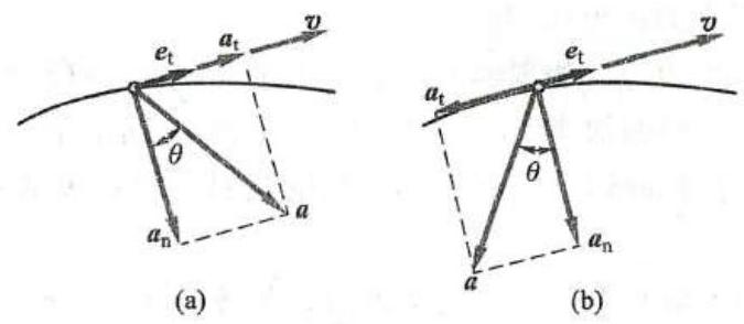

由 {\mathbf{e}}_{\mathrm{n}} 的定义及 {a}_{\mathrm{n}} 的表达式可知:法向加速度反映点的速度方向改变的快慢程度,它的大小等于点的速度的平方除以曲率半径,它的方向沿着主法线,指向曲率中心。
正如前面分析的那样,切向加速度表明速度大小的变化率,而法向加速度只反映速度方向的变化,因此,当速度 v 与切向加速度 {a}_{\mathrm{t}} 的指向相同时,即 v 与 {a}_{\mathrm{t}} 的符号相同时,速度的绝对值不断增加,点做加速运动,如图 13a 所示; 当速度 v 与切向加速度 {a}_{\mathrm{t}} 的指向相反时,即 v 与 {a}_{\mathrm{t}} 的符号相反时,速度的绝对值不断减小,点做减速运动,如图 13b 所示。
图 13

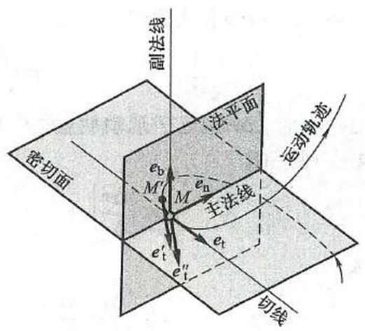

3.4 自然轴系
由式 (14)、式 (19) ,令
{e}_{b} = {e}_{t} \times {e}_{n} \tag{ 25}
称之为运动轨迹在点 M 处的副法线基矢量,{\mathbf{e}}_{\mathrm{b}}\text{、}{\mathbf{e}}_{\mathrm{t}} 和 {\mathbf{e}}_{\mathrm{n}} 构成右手坐标系。以点 M 为原点,以切线、主法线和副法线为坐标轴组成的正交坐标系称为曲线在点 M 的自然坐标系,这三个轴称为自然轴。注意,随着点 M 在运动轨迹上运动,{\mathbf{e}}_{\mathrm{b}}\text{、}{\mathbf{e}}_{\mathrm{i}} 和 {\mathbf{e}}_{\mathrm{n}} 的方向也在不断变动,自然坐标系是沿曲线而变动的游动坐标系,又称之为局部坐标系或曲线坐标系 (图 12),而式 (15) 和式 (20) 则分别是速度矢和加速度矢在自然坐标系中的表达式。
由于全加速度矢 \mathbf{a} 在副法线轴上的投影等于零,因此 \mathbf{a} 始终处于密切面内,其大小为
a = \sqrt{{a}_{\mathrm{t}}^{2} + {a}_{\mathrm{n}}^{2}} \tag{26}
它与主法线间的夹角的正切为
\tan \theta = \frac{{a}_{\mathrm{t}}}{{a}_{\mathrm{n}}} \tag{ 27}
当 a 与切线基矢量 {e}_{1} 的夹角为锐角时 \theta 为正,否则为负 (图 13b)。

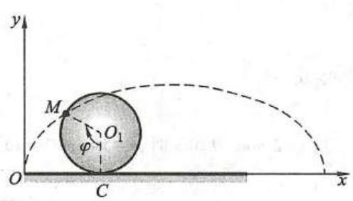

例 6 半径为 r 的轮子沿直线轨道无滑动地滚动 (称为纯滚动),设轮子转角 \varphi = {\omega t}(\omega 为
常值),如图 14 所示。求用直角坐标和弧坐标表示的轮缘上任一点 M 的运动方程,并求该点的速度、切向加速度及法向加速度。
解:取点 M 与直线轨道的接触点 O 为原点,建立直角坐标系 {Oxy}\left( \text{图 14}\right) 。当轮子转过 \varphi 角时,轮子与直线轨道的接触点为 C 。由于是纯滚动,有
{OC} = \overset{⏜}{MC} = {r\varphi } = {r\omega t}
图 14
则用直角坐标表示的点 M 的运动方程为
\left. \begin{array}{l} x = {OC} - {O}_{1}M \cdot \sin \varphi = r\left( {{\omega t} - \sin {\omega t}}\right) \\ y = {O}_{1}C - {O}_{1}M \cdot \cos \varphi = r\left( {1 - \cos {\omega t}}\right) \end{array}\right\} \tag{a}
上式对时间求导,即得点 M 的速度沿坐标轴的投影为
{v}_{x} = \dot{x} = {r\omega }\left( {1 - \cos {\omega t}}\right) ,\;{v}_{y} = \dot{y} = {r\omega }\sin {\omega t} \tag{b}
点 M 的速度为
v = \sqrt{{v}_{x}^{2} + {v}_{y}^{2}} = {r\omega }\sqrt{2 - 2\cos {\omega t}} = {2r\omega }\sin \frac{\omega t}{2}\;\left( {0 \leq {\omega t} \leq {2\pi }}\right) \tag{c}
运动方程式 (a) 实际上也是点 M 运动轨迹的参数方程 (以 t 为参变量)。这是一个摆线 (或称旋轮线) 方程,这表明点 M 的运动轨迹是摆线,如图 14 所示。
取点 M 的起始点 O 作为弧坐标原点,将式 (c) 的速度 v 积分,即得用弧坐标表示的运动方程:
s = {\int }_{0}^{t}{2r\omega }\sin \frac{\omega t}{2}\mathrm{\;d}t = {4r}\left( {1 - \cos \frac{\omega t}{2}}\right) \;\left( {0 \leq {\omega t} \leq {2\pi }}\right)
将式 (b) 再对时间求导,即得加速度在直角坐标轴上的投影:
{a}_{x} = \ddot{x} = r{\omega }^{2}\sin {\omega t},\;{a}_{y} = \ddot{y} = r{\omega }^{2}\cos {\omega t} \tag{d}
由此得到全加速度为
a = \sqrt{{a}_{x}^{2} + {a}_{y}^{2}} = r{\omega }^{2}
将式 (c) 对时间求导,即得点 M 的切向加速度为
{a}_{1} = \dot{v} = r{\omega }^{2}\cos \frac{\omega t}{2}
法向加速度为
{a}_{\mathrm{n}} = \sqrt{{a}^{2} - {a}_{\mathrm{t}}^{2}} = r{\omega }^{2}\sin \frac{\omega t}{2} \tag{e}
由于 {a}_{\mathrm{n}} = \frac{{v}^{2}}{\rho } ,于是还可由式 (c) 及式 (e) 求得运动轨迹的曲率半径为
\rho = \frac{{v}^{2}}{{a}_{\mathrm{n}}} = \frac{4{r}^{2}{\omega }^{2}{\sin }^{2}\frac{\omega t}{2}}{r{\omega }^{2}\sin \frac{\omega t}{2}} = {4r}\sin \frac{\omega t}{2}
再讨论一个特殊情况。当 t = {2\pi }/\omega 时,\varphi = {2\pi } ,这时点 M 运动到与地面相接触的位置。由式 (c) 知,此时点 M 的速度为零,这表明沿地面做纯滚动的轮子与地面接触点的速度为零。由于点 M 全加速度的大小恒为 r{\omega }^{2} ,因此纯滚动的轮子与地面接触点的速度虽然为零,但是加速度却不为零。将 t = {2\pi }/\omega 代入式 (d),得
{a}_{x} = 0,\;{a}_{y} = r{\omega }^{2}
即接触点的加速度方向向上。

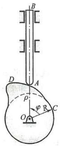

例 7 图 17 中的凸轮绕 O 轴匀速转动,使杆 {AB} 升降。欲使杆 {AB} 匀速上升,凸轮上的 {CD} 段轮廓线应是什么曲线?
解:以凸轮为参考系,取极坐标研究杆 {AB} 上点 A 的运动。
图 17
根据题意有
\frac{\mathrm{d}\varphi }{\mathrm{d}t} = \omega \left( \text{ 常值 }\right) ,\;\frac{\mathrm{d}\rho }{\mathrm{d}t} = v\left( \text{ 常值 }\right)
将上式对时间积分一次,并设点 C 为动点 A 在 t = 0 时的初始位置,于是得以极坐标表示的点 A 相对于凸轮的运动方程为
\varphi = {\omega t},\;\rho = R + {vt}
消去时间 t ,得点 A 在凸轮上的轨迹方程为
\rho = R + \frac{v\varphi }{\omega }
凸轮转动,杆 {AB} 匀速上升,v 、 \omega 为常值,上式为阿基米德螺旋线。

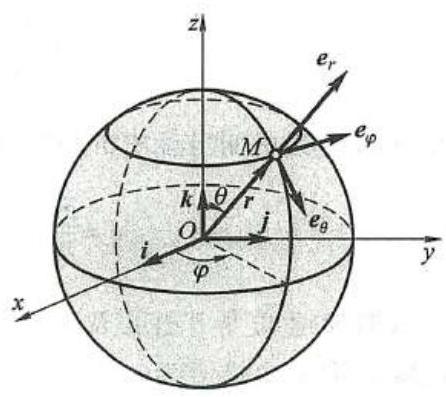

5 点的速度和加速度在球坐标中的投影
当动点的运动方程以球坐标表示时,则点的速度和加速度可向球坐标投影。
设球坐标的单位矢量为 {\mathbf{e}}_{r} 、 {\mathbf{e}}_{\theta } 和 {\mathbf{e}}_{\varphi } ,三个矢量相互垂直形成右手坐标系,其中 {\mathbf{e}}_{r} 沿矢径 \mathbf{r} 的方向,{\mathbf{e}}_{\theta } 和 {\mathbf{e}}_{\varphi } 分别指向角 \theta 和 \varphi 增大的方向,如图 18 所示。
图 18
因为在推导速度和加速度的公式时都将遇到单位矢量的导数,所以先求出 \mathbf{e},{\mathbf{e}}_{\theta } 和 {\mathbf{e}}_{\varphi } 对时间的一阶导数。
从图中易见:
{\mathbf{e}}_{r} = \sin \theta \cos \varphi \mathbf{i} + \sin \theta \sin \varphi \mathbf{j} + \cos \theta \mathbf{k}
{\mathbf{e}}_{\theta } = {\mathbf{e}}_{\varphi } \times {\mathbf{e}}_{r} = \cos \theta \cos \varphi \mathbf{i} + \cos \theta \sin \varphi \mathbf{j} - \sin \theta \mathbf{k}
(35)
将它们对时间取一阶导数,得
\frac{\mathrm{d}{\mathbf{e}}_{r}}{\mathrm{\;d}t} = \left( {\cos \theta \cos \varphi \mathbf{i} + \cos \theta \sin \varphi \mathbf{j} - \sin \theta \mathbf{k}}\right) \frac{\mathrm{d}\theta }{\mathrm{d}t} +
\left( {-\sin \theta \sin \varphi \mathbf{i} + \sin \theta \cos \varphi \mathbf{j}}\right) \frac{\mathrm{d}\varphi }{\mathrm{d}t}
由式 (35) 知,上式第一个括号内为 {\mathbf{e}}_{\theta } ,第二个括号内为 \sin \theta \cdot {\mathbf{e}}_{\varphi } ,于是得
\frac{\mathrm{d}{\mathbf{e}}_{r}}{\mathrm{d}t} = \frac{\mathrm{d}\theta }{\mathrm{d}t}{\mathbf{e}}_{\theta } + \sin \theta \frac{\mathrm{d}\varphi }{\mathrm{d}t}{\mathbf{e}}_{\varphi } \tag{36}
同样可求得
\frac{\mathrm{d}{\mathbf{e}}_{\theta }}{\mathrm{d}t} = - \frac{\mathrm{d}\theta }{\mathrm{d}t}{\mathbf{e}}_{r} + \frac{\mathrm{d}\varphi }{\mathrm{d}t}\cos \theta {\mathbf{e}}_{\varphi } \tag{37}
\frac{\mathrm{d}{\mathbf{e}}_{\varphi }}{\mathrm{d}t} = - \frac{\mathrm{d}\varphi }{\mathrm{d}t}\sin \theta {\mathbf{e}}_{r} - \frac{\mathrm{d}\varphi }{\mathrm{d}t}\cos \theta {\mathbf{e}}_{\theta } \tag{38}
现在来推导速度和加速度的公式。
动点 M 的速度等于矢径 \mathbf{r} 对时间的一阶导数,即
v = \frac{\mathrm{d}r}{\mathrm{\;d}t}
用球坐标表示矢径 \mathbf{r} 为
r = r{e}_{r}
于是有
v = \frac{\mathrm{d}r}{\mathrm{\;d}t}{e}_{r} + r\frac{\mathrm{d}{e}_{r}}{\mathrm{\;d}t}
将式(36)代入上式中,得
\mathbf{v} = \frac{\mathrm{d}r}{\mathrm{\;d}t}{\mathbf{e}}_{r} + r\frac{\mathrm{d}\theta }{\mathrm{d}t}{\mathbf{e}}_{\theta } + r\sin \theta \frac{\mathrm{d}\varphi }{\mathrm{d}t}{\mathbf{e}}_{\varphi } \tag{ 39}
于是点的速度在球坐标中的投影为
{v}_{r} = \frac{\mathrm{d}r}{\mathrm{\;d}t},\;{v}_{\theta } = r\frac{\mathrm{d}\theta }{\mathrm{d}t},\;{v}_{\varphi } = r\sin \theta \frac{\mathrm{d}\varphi }{\mathrm{d}t} \tag{40}
点的加速度等于速度矢对时间的一阶导数。仿照上述推导过程,得点的加速度在球坐标中的投影为
\left. \begin{array}{l} {a}_{r} = \frac{{\mathrm{d}}^{2}r}{\mathrm{\;d}{t}^{2}} - r{\left( \frac{\mathrm{d}\theta }{\mathrm{d}t}\right) }^{2} - r{\left( \frac{\mathrm{d}\varphi }{\mathrm{d}t}\right) }^{2}{\sin }^{2}\theta \\ {a}_{\theta } = r\frac{{\mathrm{d}}^{2}\theta }{\mathrm{d}{t}^{2}} + 2\frac{\mathrm{d}r}{\mathrm{\;d}t}\frac{\mathrm{d}\theta }{\mathrm{d}t} - r{\left( \frac{\mathrm{d}\varphi }{\mathrm{d}t}\right) }^{2}\sin \theta \cos \theta \\ {a}_{\varphi } = r\frac{{\mathrm{d}}^{2}\varphi }{\mathrm{d}{t}^{2}}\sin \theta + 2\frac{\mathrm{d}r}{\mathrm{\;d}t}\frac{\mathrm{d}\varphi }{\mathrm{d}t}\sin \theta + {2r}\frac{\mathrm{d}\varphi }{\mathrm{d}t}\frac{\mathrm{d}\theta }{\mathrm{d}t}\cos \theta \end{array}\right\} \tag{ 41}
