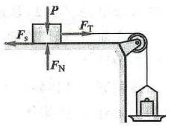

对滑动摩擦一般建立在如下简单实验的基础上,在水平平面上放一重量为 P 的物块,然后用一根重量可以不计的细绳跨过一小滑轮,绳的一端系在物块上, 另一端悬挂一可放砝码的平盘, 如图 1 所示。显然,当物块平衡时,绳对物块的拉力大小 {F}_{\mathrm{T}} 等于平盘与砝码的重量。当 {F}_{\mathrm{T}} 等于零时,物块处于静止状态,当 {F}_{\mathrm{T}} 逐渐增大 (盘中砝码增加)时,物块仍可处于静止状态。但当 {F}_{\mathrm{T}} 增大到某值时,物块将开始运动, 此时已为动滑动摩擦。现研究静滑动摩擦。取静止时的物块为研究对象,其受力图如图 1 所示, 由平衡方程
\sum {F}_{x} = 0,\;{F}_{\mathrm{T}} - {F}_{\mathrm{s}} = 0
图 1
得 {F}_{\mathrm{s}} = {F}_{\mathrm{T}} 。由此可得静摩擦力的几个特点:

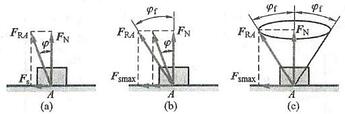

2 摩擦角和自锁现象
2.1 全约束力与摩擦角

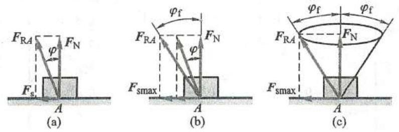

当有静滑动摩擦时,支承面对物体的约束力包含法向约束力 {\mathbf{F}}_{\mathrm{N}} 和切向约束力 {\mathbf{F}}_{\mathrm{s}} (即静摩擦力)。为讨论问题的方便,在某些情况下,把这两个力合起来,即 {\mathbf{F}}_{\mathrm{R}A} = {\mathbf{F}}_{\mathrm{N}} + {\mathbf{F}}_{\mathrm{s}} ,称之为全约束力。全约束力的作用线与接触处的公法线间有一夹角 \varphi ,如图 2a 所示。当物块处于临界平衡状态时,静摩擦力达到由式 (2) 确定的最大值,偏角 \varphi 也达到最大值 {\varphi }_{\mathrm{f}} ,如图 2b 所示。全约束力与法线间的夹角的最大值称为摩擦角。由图 2b 可得
\tan {\varphi }_{\mathrm{f}} = {F}_{\mathrm{s}\max }/{F}_{\mathrm{N}} = {f}_{\mathrm{s}}{F}_{\mathrm{N}}/{F}_{\mathrm{N}} = {f}_{\mathrm{s}} \tag{4}
即摩擦角的正切等于静摩擦因数。可见,摩擦角与摩擦因数一样,都是表示摩擦的一个重要物理量。
图 2
当物块的滑动趋势任意改变时,全约束力作用线的方位也随之任意改变。 {\mathbf{F}}_{\mathrm{R}A} 的作用线将画出一个以接触点为顶点的锥面。在临界状态下,如图 2c 所示,此时的锥体称为摩擦锥。若物块与支承面沿任何方向的摩擦因数都相同, 则摩擦锥是一个顶角为 2{\varphi }_{\mathrm{f}} 的圆锥。
2.2 自锁现象

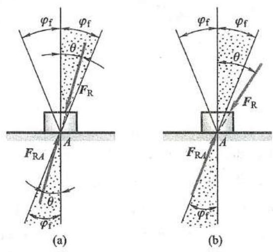

物块平衡时,静摩擦力不一定达到最大值,在零与最大值 {F}_{\text{smax }} 之间变化,所以全约束力的作用线与法线间的夹角 \varphi 在零与摩擦角 {\varphi }_{\mathrm{f}} 之间变化,即
0 \leq \varphi \leq {\varphi }_{1} \tag{5}
因为静摩擦力不能超过最大值 {F}_{\text{smax }} ,所以全约束力的作用线也不能超出摩擦角 (锥) 之外, 即全约束力的作用线必在摩擦角 (锥) 之内。由此可知:
(1)如果作用在物体上的全部主动力的合力 {\mathbf{F}}_{\mathrm{R}} 的作用线在摩擦角 {\varphi }_{\mathrm{f}} 之内,且指向支承面,则无论这个力多么大,物体必保持静止,这种现象称为自锁现象。在这种情况下,主动力的合力 {\mathbf{F}}_{\mathrm{R}} 与法线间的夹角 \theta < {\varphi }_{\mathrm{f}} ,由二力平衡条件,全约束力 {\mathbf{F}}_{\mathrm{{RA}}} 可以和主动力的合力 {\mathbf{F}}_{\mathrm{R}} 等值、反向、共线,且和主动力的大小无关,如图 3a 所示。工程中常应用自锁条件设计一些机构或夹具, 如千斤顶、压榨机、圆锥销等,使它们始终保持在平衡状态下工作。
图 3
(2)如果全部主动力的合力 {\mathbf{F}}_{\mathrm{R}} 的作用线在摩擦角 {\varphi }_{\mathrm{f}} 之外,则无论这个力多么小, 物体一定会滑动。在这种情况下 \theta > {\varphi }_{\mathrm{f}} ,全约束力 {\mathbf{F}}_{\mathrm{{RA}}} 的作用线只有在摩擦角之外才可能与主动力的作用线共线,这是不可能的,如图 3b 所示。 应用这个道理, 可以设法避免自锁现象, 如各种传动机构。

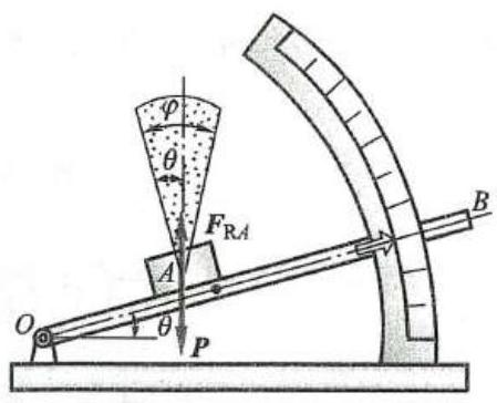

利用摩擦角的概念,可用简单的实验方法, 因时因地测定静摩擦因数。如图 4 所示, 把要测定静摩擦因数的同种材料或不同种材料分别做成板状与物块 (在能做成板状与物块的情况下),把物块放在板状物体上,使板的倾角从零 (水平位置) 开始逐渐增大至 \theta ,直到物块即将向下滑动时为止, 测出此时板的倾角 \theta ,则 \theta 就是物体间的摩擦角,其正切就是要测定的静摩擦因数 {f}_{\mathrm{s}} 。理由如下:由于物块仅受重力 \mathbf{P} 和全约束力 {\mathbf{F}}_{\mathrm{{RA}}} 作用而平衡,此两力必等值、反向、共线,则 {\mathbf{F}}_{\mathrm{{RA}}} 必沿铅垂线。当物块处于临界平衡状态时, 全约束力与板法线间的夹角为摩擦角, 而此角正好就是板的倾角。

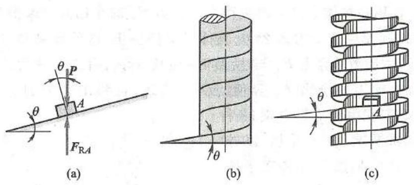

(2)斜面与螺纹自锁条件
由上面测定静摩擦因数的方法知,物块在铅垂载荷 P 作用下沿斜面不下滑的条件是 \theta \leq {\varphi }_{1} ,这就是斜面的自锁条件,如图 5a 所示。即斜面自锁的条件是:斜面的倾角小于或等于材料的摩擦角。在交通领域修建各种坡路时, 车轮与路面间的摩擦因数是确定的, 因而摩擦角也是确定的值, 为保证各种车辆在坡路上因各种原因刹车而静止不动,对坡路的倾角就有一定的要求,这是斜面自锁的一个实例。
图 5
斜面的自锁条件也是螺旋 (图 5c) 的自锁条件,因为螺旋可以看做是绕在圆柱体上的斜面,如图 5b 所示,螺旋升角就是斜面的倾角,取微段考虑,螺母相当于物块 A ,加于螺母的轴向载荷相当于物块的重力。要使螺旋自锁,必须使螺旋的升角 \theta 小于或等于摩擦角 {\varphi }_{\mathrm{f}} ,螺旋的自锁条件和斜面的自锁条件相同。如螺旋千斤顶的螺杆与螺母间的静摩擦因数为 {f}_{\mathrm{s}} = {0.1} ,则 \tan {\varphi }_{\mathrm{f}} = {f}_{\mathrm{s}} = {0.1} ,得 {\varphi }_{\mathrm{f}} = {5}^{ \circ }{43}^{\prime } ,为保证螺旋千斤顶自锁,一般取螺纹升角 \theta = {4}^{ \circ } \sim {4}^{ \circ }{30}^{\prime } 。
堆放粮食、沙子、煤等颗粒状物体所形成的锥形的倾斜角度, 铁路、公路路基斜坡的角度, 自动卸货车翻斗抬起的角度等均可用自锁与非自锁的条件来讨论。同时, 在一些情况下, 用摩擦角求解平衡问题也比较方便。

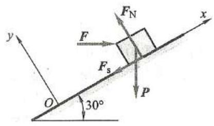

例 1 物块重 P = {1500}\mathrm{\;N} ,放于倾角为 {30}^{ \circ } 的斜面上,它与斜面间的静摩擦因数 {f}_{\mathrm{s}} = {0.2} ,动摩擦因数 f = {0.18} 。物块受水平力 F = {400}\mathrm{\;N} 作用,如图 6 所示。物块是否保持静止? 并求此时摩擦力的大小与方向。
图 6
解:物块是否静止未知,摩擦力大小和方向也未知,该问题属于第一类平衡问题。此题可以先假设物块静止, 假设静摩擦力方向,求出静摩擦力,与最大静摩擦力比较,可判定物块是否静止, 然后求出摩擦力。
取物块为研究对象,设静摩擦力沿斜面向下,物块平衡,受力如图 6 所示。在图示坐标系下列平衡方程:
\sum {F}_{x} = 0,\; - P\sin {30}^{ \circ } + F\cos {30}^{ \circ } - {F}_{\mathrm{s}} = 0
\sum {F}_{y} = 0,\; - P\cos {30}^{ \circ } - F\sin {30}^{ \circ } + {F}_{\mathrm{N}} = 0
把 P 与 F 的值代入,得静摩擦力与法向约束力分别为
{F}_{\mathrm{s}} = - {403.6}\mathrm{\;N},\;{F}_{\mathrm{N}} = {1499}\mathrm{\;N}
静摩擦力为负值, 说明平衡时静摩擦力与所假设的方向相反, 即沿斜面向上。而最大静摩擦力为
{F}_{\mathrm{s}\max } = {f}_{\mathrm{s}}{F}_{\mathrm{N}} = {299.8}\mathrm{\;N}
此计算表明,物块若平衡,静摩擦力大于最大静摩擦力,这是不可能的,物块不可能在斜面上静止, 而是向下滑动。因此, 此时的摩擦力应为动摩擦力, 方向沿斜面向上, 其大小为
{F}_{\mathrm{d}} = f{F}_{\mathrm{N}} = {269.8}\mathrm{\;N}

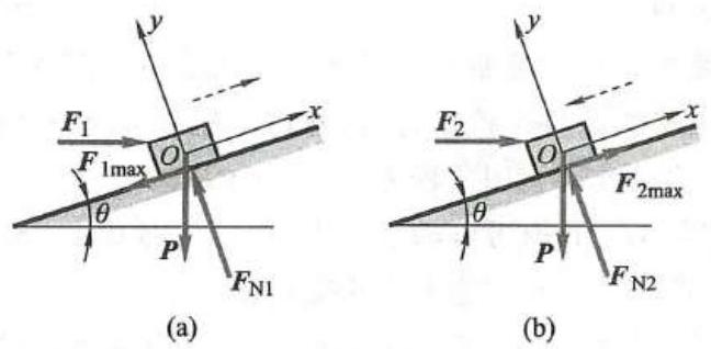

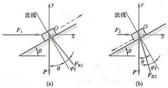

例 2 物体重为 P ,放在倾角为 \theta 的斜面上,与斜面间的静摩擦因数为 {f}_{\mathrm{s}} ,如图 7a 所示。 忽略物块的尺寸,当物体处于平衡状态时,求水平力 \mathbf{F} 的大小。
图 7
解:该问题属于第二类平衡问题。由经验知,当力 \mathbf{F} 大于某值时,物块将上滑; 当力 \mathbf{F} 小于某值时,物块将下滑。因此力 \mathbf{F} 的值在某一范围内,只需求出其两端的值,力 \mathbf{F} 的值在此之间即可。
设水平推力的大小为 {F}_{1} 时,物体处于将要向上滑动的临界状态,物体的受力图如图 7a 所示, 建立坐标系如图所示, 列平衡方程, 为
\sum {F}_{x} = 0,\;{F}_{1}\cos \theta - P\sin \theta - {F}_{1\max } = 0 \tag{1}
\sum {F}_{y} = 0,\;{F}_{\mathrm{N}1} - {F}_{1}\sin \theta - P\cos \theta = 0 \tag{2}
此时有
{F}_{1\max } = {f}_{\mathrm{s}}{F}_{\mathrm{N}1} \tag{3}
联立求解 3 个方程, 得
{F}_{1} = \frac{\sin \theta + {f}_{\mathrm{s}}\cos \theta }{\cos \theta - {f}_{\mathrm{s}}\sin \theta }P
设水平推力的大小为 {F}_{2} 时,物体处于将要向下滑动的临界状态,物体的受力图如图 7b 所示, 建立坐标系如图所示, 列平衡方程, 为
\sum {F}_{s} = 0,\;{F}_{2}\cos \theta - P\sin \theta + {F}_{2\max } = 0 \tag{4}
\sum {F}_{y} = 0,\;{F}_{\mathrm{N}2} - {F}_{2}\sin \theta - P\cos \theta = 0 \tag{5}
此时有
{F}_{2\max } = {f}_{\mathrm{s}}{F}_{\mathrm{N}2} \tag{6}
联立求解 3 个方程, 得
{F}_{2} = \frac{\sin \theta - {f}_{\mathrm{s}}\cos \theta }{\cos \theta + {f}_{\mathrm{s}}\sin \theta }P
则使物体静止时,水平推力 \mathbf{F} 的大小为
\frac{\sin \theta - {f}_{\mathrm{s}}\cos \theta }{\cos \theta + {f}_{\mathrm{s}}\sin \theta }P \leq F \leq \frac{\sin \theta + {f}_{\mathrm{s}}\cos \theta }{\cos \theta - {f}_{\mathrm{s}}\sin \theta }P
此题如不计摩擦,即 {f}_{\mathrm{s}} = 0 ,平衡时应有 F = P\tan \theta ,其值是唯一的。

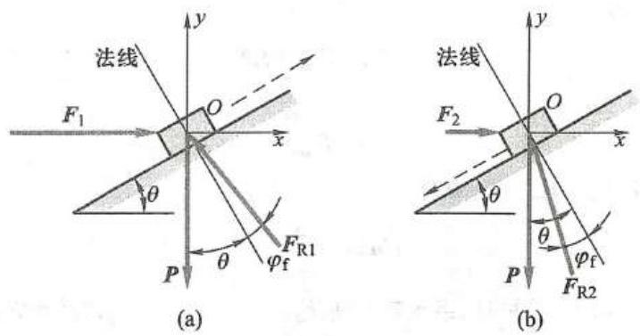

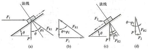

此题也可用摩擦角概念,用几何法求解。

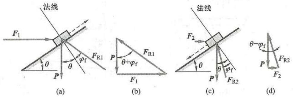

当水平推力的大小为 {F}_{1} 时,把摩擦力和法向约束力合起来考虑,画出受力图如图 8\mathrm{a} 所示。因为不计物块尺寸,可视为平面汇交力系,画出封闭力三角形如图 8b 所示,可直接解得
{F}_{1} = P\tan \left( {\theta + {\varphi }_{\mathrm{f}}}\right)
图 8
当水平推力的大小为 {F}_{2} 时,把摩擦力和法向约束力合起来考虑,画出受力图如图 8c 所示,画出封闭力三角形如图 8d 所示,可直接解得
{F}_{2} = P\tan \left( {\theta - {\varphi }_{\mathrm{f}}}\right)
P\tan \left( {\theta - {\varphi }_{\mathrm{f}}}\right) \leq F \leq P\tan \left( {\theta + {\varphi }_{\mathrm{f}}}\right)
按三角公式展开上式中的 \tan \left( {\theta - {\varphi }_{\mathrm{f}}}\right) 和 \tan \left( {\theta + {\varphi }_{\mathrm{f}}}\right) ,得
P\frac{\tan \theta - \tan {\varphi }_{\mathrm{f}}}{1 + \tan \theta \tan {\varphi }_{\mathrm{f}}} \leq F \leq P\frac{\tan \theta + \tan {\varphi }_{\mathrm{f}}}{1 - \tan \theta \tan {\varphi }_{\mathrm{f}}}
由摩擦角定义, \tan {\varphi }_{\mathrm{f}} = {f}_{\mathrm{s}} ,代入上式,得
结果完全相同。

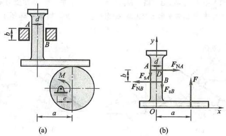

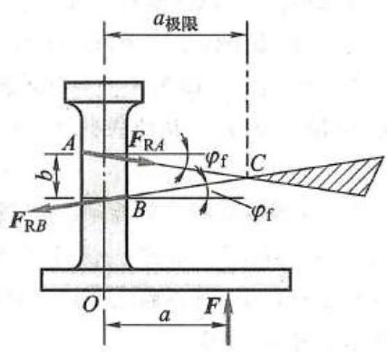

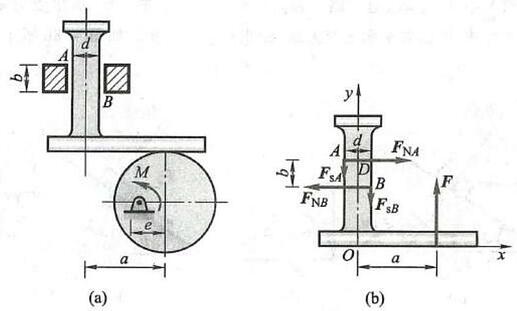

例 3 图 10a 所示为凸轮挺杆机构。已知不计自重的挺杆与滑道间的静摩擦因数为 {f}_{\mathrm{s}} ,滑道宽度为 b ,凸轮与挺杆接触处的摩擦忽略不计。问 a 为多大时,挺杆不至于被卡住?
图 10
解:此题属于第二类平衡问题。取挺杆为研究对象,其受力图如图 10b 所示,挺杆除受凸轮推力 \mathbf{F} 作用外,在滑道 A\text{、}B 处还受法向约束力 {\mathbf{F}}_{NA} 与 {\mathbf{F}}_{NB} 作用,由于挺杆有向上滑动趋势,静摩擦力 {\mathbf{F}}_{\mathrm{s}A} 与 {\mathbf{F}}_{\mathrm{s}B} 的方向向下。
列平衡方程
\sum {F}_{x} = 0,\;{F}_{NA} - {F}_{NB} = 0 \tag{a}
\sum {F}_{y} = 0,\; - {F}_{sA} - {F}_{sB} + F = 0 \tag{b}
\sum {M}_{D}\left( \mathbf{F}\right) ,\;{Fa} - {F}_{NB}b - {F}_{nB}\frac{d}{2} + {F}_{sA}\frac{d}{2} = 0 \tag{c}
考虑平衡的临界情况 (即挺杆将动而尚未动时), A\text{、}B 处的静摩擦力都达到最大值,列出两个补充方程:
{F}_{nA} = {f}_{n}{F}_{NA} \tag{d}
{F}_{\mathrm{s}B} = {f}_{\mathrm{s}}{F}_{\mathrm{N}B} \tag{e}
由式 (a) 得
{F}_{NA} = {F}_{NB} = {F}_{N}
代入式 (d) 和式 (e), 得
{F}_{\mathrm{s}A} = {F}_{\mathrm{s}B} = {F}_{\mathrm{s}\max } = {f}_{\mathrm{s}}{F}_{\mathrm{N}}
代入式(b),得
F = 2{F}_{\text{smax }}
最后代入式 (c),注意 {F}_{\mathrm{N}B} = {F}_{\text{smax }}/{f}_{\mathrm{s}} ,解得
{a}_{\text{极限 }} = \frac{b}{2{f}_{\mathrm{s}}}
保持 F 和 b 不变,由式 (c) 可见,当 a 减小时, {F}_{NB}\left( { = {F}_{NA}}\right) 亦减小,因而最大静摩擦力减小,式 (b) 不成立,因而当 a < \frac{b}{2{f}_{a}} 时,挺杆不能平衡,即挺杆不会被卡住。
本题还可以用几何法求解。取挺杆为研究对象,将 A\text{、}B 处的摩擦力和法向力分别合成为全约束力 {\mathbf{F}}_{\mathrm{R}A} 和 {\mathbf{F}}_{\mathrm{R}B} 。于是,挺杆在 \mathbf{F}\text{、}{\mathbf{F}}_{\mathrm{R}A} 和 {\mathbf{F}}_{\mathrm{R}B} 三个力作用下平衡。
在图上画出挺杆的几何尺寸,并在 A\text{、}B 两点画出摩擦角 {\varphi }_{1} ,两直线交于点 C ,如图 11 所示,点 C 至挺杆中心线的距离即为所求的临界值 {a}_{\text{极限 }} ,计算得
{a}_{\text{极限 }} = \frac{b}{2}\cot {\varphi }_{\mathrm{f}} = \frac{b}{2{f}_{\mathrm{a}}}
由摩擦力的性质可知, A\text{、}B 处的全约束力只能在摩擦角以内,也就是两个力的作用线的交点只可能在点 C 或点 C 的右侧 (阴影部分内)。根据三力平衡汇交定理, 只有 \mathbf{F}\text{、}{\mathbf{F}}_{\mathrm{R}A} 和 {\mathbf{F}}_{\mathrm{R}B} 三个力汇交于一点时推杆才能平衡。 由于 {\mathbf{F}}_{\mathrm{R}A} 和 {\mathbf{F}}_{\mathrm{R}B} 在点 C 左侧不可能相交,因此当 a < {a}_{\text{极限 }} 或 a < \frac{b}{2{f}_{\mathrm{s}}} 时,三个力不可能汇交,即推杆不能被卡住。而当 a \geq \frac{b}{2{f}_{\mathrm{s}}} 时,三个力将汇交于一点而平衡,此时无论推力 \mathbf{F} 多大也不能推动推杆,推杆将被卡住 (自锁)。

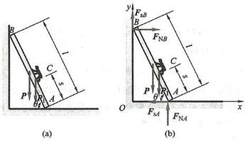

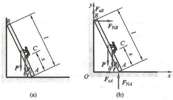

例 4 如图 12a 所示,梯子 {AB} 靠在墙上,其重量 P = {200}\mathrm{\;N} ,梯子长度为 l ,与水平面的夹角 \theta = {60}^{ \circ } 。已知梯子与地面和墙壁间的静摩擦因数 {f}_{\mathrm{s}} 均为 0.25。今有一重量为 {P}_{\mathrm{t}} = {650}\mathrm{\;N} 的人沿梯子上爬,求人能达到的最高点 C 到点 A 的距离 s ;若人能爬到顶点,则静摩擦因数至少需要多大?
图 12
解:此题属于考虑摩擦的第二类平衡问题。人越往上爬,其重力 {\mathbf{P}}_{1} 对点 A 的力矩越大,梯子越容易滑倒。当人到达能达到的最高点 C 时,梯子处于将要滑动的临界状态。取此临界状态进行分析,此时梯子的受力图如图 12b 所示。建立图示坐标系,列平衡方程,有
\sum {F}_{x} = 0,\;{F}_{NB} - {F}_{sA} = 0
\sum {F}_{y} = 0,\;{F}_{\mathrm{N}A} + {F}_{\mathrm{s}B} - P - {P}_{1} = 0
\sum {M}_{A} = 0,\;P \cdot \frac{l}{2}\cos {60}^{ \circ } + {P}_{1} \cdot s \cdot \cos {60}^{ \circ } - {F}_{\mathrm{N}B} \cdot l\sin {60}^{ \circ } - {F}_{\mathrm{s}B} \cdot l\cos {60}^{ \circ } = 0
因为梯子处于临界状态,所以此时 A\text{、}B 两点对应的静摩擦力均为最大静摩擦力,补充库仑摩擦定律方程:
{F}_{\mathrm{s}A} = {f}_{\mathrm{s}}{F}_{\mathrm{N}A},\;{F}_{\mathrm{s}B} = {f}_{\mathrm{s}}{F}_{\mathrm{N}B}
联立上述 5 个方程, 解得
s = \frac{l}{325}\left( {\frac{{425}\left( {\sqrt{3} + {f}_{\mathrm{s}}}\right) + 1}{{f}_{\mathrm{s}}} - {50}}\right) = {0.456l}
因此,人能达到的最高点 C 到点 A 的距离 s = {0.456}{l}_{0}
若人能爬到顶点,则 s = l ,代入上式解得 {f}_{\mathrm{s}} = {0.433} ,即静摩擦因数至少为 0.433。此题若不计梯子重力, 则梯子仅受三个力的作用, 可用摩擦角来求解。

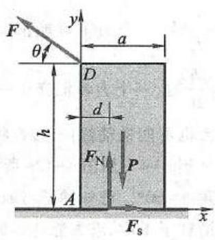

例 5 图 13 所示的均质木箱重 P = 5\mathrm{{kN}} ,与地面间的静摩擦因数 {f}_{\mathrm{s}} = {0.4} 。图中 h = {2a} = 2\mathrm{\;m},\theta = {30}^{ \circ } 。(1)当 D 处的拉力 F = 1\mathrm{{kN}} 时,木箱是否平衡?(2)求能保持木箱平衡的最大拉力。
解:此例涉及两类平衡问题,且需考虑翻倒情况。欲保持木箱平衡,必须满足两个条件:一是木箱不发生滑动,即要求静摩擦力 {F}_{\mathrm{a}} \leq {F}_{\max } = {f}_{\mathrm{a}}{F}_{\mathrm{N}} ;二是木箱不绕点 A 翻倒,这时法向力 {F}_{\mathrm{N}} 的作用线应在木箱内,即 d > 0 。
图 13
(1) 取木箱为研究对象, 受力图如图 13 所示, 列平衡方程:
\sum {F}_{x} = 0,\;{F}_{s} - F\cos \theta = 0 \tag{a}
\sum {F}_{y} = 0,\;{F}_{N} - P + F\sin \theta = 0 \tag{b}
\sum {M}_{A}\left( F\right) = 0,\;F\cos \theta \cdot h - P \cdot \frac{a}{2} + {F}_{\mathrm{N}} \cdot d = 0 \tag{c}
求解以上方程, 得
{F}_{\mathrm{s}} = {0.866}\mathrm{{kN}},\;{F}_{\mathrm{N}} = {4.5}\mathrm{{kN}},\;d = {0.171}\mathrm{\;m}
此时木箱与地面间的最大静摩擦力
{F}_{\max } = {f}_{\mathrm{s}}{F}_{\mathrm{N}} = {1.8}\mathrm{{kN}}
可见, {F}_{\mathrm{a}} < {F}_{\text{smax }} ,木箱不滑动; 又 d > 0 ,木箱不会翻倒。因此,木箱保持平衡。
(2)为求保持平衡的最大拉力 F ,可分别求出木箱将滑动时的临界拉力 {F}_{\text{闭}} 和木箱将绕点 A 翻倒的临界拉力 {F}_{\text{翻 }} 。二者中取其较小者,即为所求。
木箱将滑动的条件为
{F}_{\mathrm{s}} = {F}_{\mathrm{{smax}}} = {f}_{\mathrm{s}}{F}_{\mathrm{N}} \tag{d}
联立式 (a) 、式 (b) 、式 (d) 解得
{F}_{\text{损 }} = \frac{{f}_{\mathrm{s}}P}{\cos \theta + {f}_{\mathrm{s}}\sin \theta } = {1.876}\mathrm{{kN}}
木箱将绕点 A 翻倒的条件为 d = 0 ,代入式 (c),得
{F}_{\text{磁 }} = \frac{Pa}{{2h}\cos \theta } = {1.443}\mathrm{{kN}}
因为 {F}_{\text{群 }} < {F}_{\text{群 }} ,所以保持木箱平衡的最大拉力为
F = {F}_{\text{闭}} = {1.443}\mathrm{{kN}}
这说明,当拉力 F 逐渐增大时,木箱将先翻倒而失去平衡。

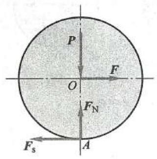

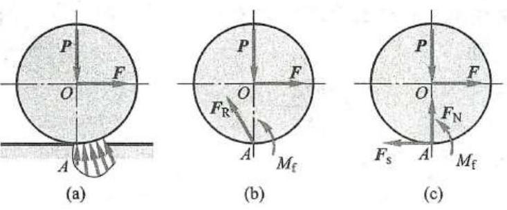

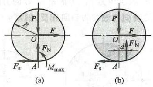

由实践可知,使滚子滚动比使它滑动省力。所以在工程中,为了提高效率,减轻劳动强度,常利用物体的滚动代替物体的滑动。当物体滚动时,存在什么阻力? 它有什么特性? 下面通过简单的实例来分析这些问题。设在水平面上有一滚子, 重量为 P ,半径为 r ,在其中心 O 上作用一水平力 F ,如图 14 所示。当力 F 不大时,滚子仍保持静止。分析滚子的受力情况可知,在滚子与平面的接触点 A 有法向约束力 {\mathbf{F}}_{\mathrm{N}} ,它与 \mathbf{P} 等值反向。另外,还有静摩擦力 {\mathbf{F}}_{\mathrm{s}} 阻止滚子滑动,它与 \mathbf{F} 等值反向。则图 14 所示滚子不可能保持平衡,因为静摩擦力 {\mathbf{F}}_{\mathrm{s}} 与力 \mathbf{F} 组成一力偶, 将使滚子发生滚动。但是,实际上当力 \mathbf{F} 不大时,滚子是可以平衡的。这是因为滚子和平面实际上并不是刚体,它们在力的作用下都会发生变形,有一个接触面,如图 15a 所示。在接触面上,物体受分布力的作用,这些力向点 A 简化,得到一个力 {\mathbf{F}}_{\mathrm{R}} 和一个力偶,力偶的力偶矩为 {M}_{\mathrm{f}} ,如图 15b 所示。力 {\mathbf{F}}_{\mathrm{R}} 可分解为静摩擦力 {\mathbf{F}}_{\mathrm{s}} 和正压力 {\mathbf{F}}_{\mathrm{N}} ,力偶矩为 {M}_{\mathrm{f}} 的力偶称为滚动摩擦力偶,它与力偶 \left( {\mathbf{F},{\mathbf{F}}_{\mathrm{s}}}\right) 平衡, 它的转向与滚动的趋向相反,如图 15c 所示。
图14
图 15
与静摩擦力相似,滚动摩擦力偶矩 {M}_{\mathrm{f}} 随着主动力偶矩的增加而增大,当力 F 增加到某个值时, 滚子处于将滚未滚的临界平衡状态,这时, 滚动摩擦力偶矩达到最大值,称之为最大滚动摩擦力偶矩,用 {M}_{\max } 表示。若力 \mathbf{F} 再增大一点,轮子就会滚动。与滑动不同,轮子在滚动过程中,滚动摩擦力偶矩近似等于 {M}_{\max } 。
由此可知,滚动摩擦力偶矩 {M}_{\mathrm{f}} 的大小介于零与最大值之间,即
0 \leq {M}_{\mathrm{f}} \leq {M}_{\max } \tag{6}
实验表明:最大滚动摩擦力偶矩 {M}_{\max } 与滚子半径无关,与支承面的正压力(法向约束力) {\mathbf{F}}_{\mathrm{N}} 的大小成正比,即
{M}_{\max } = \delta {F}_{\mathrm{N}} \tag{7}
称此为滚动摩擦定律,其中 \delta 是比例常数,称为滚动摩擦系数。由上式知,滚动摩擦系数具有长度的量纲,单位一般为 \mathrm{{mm}} 。
滚动摩擦系数由实验测定, 它与滚子和支承面的材料的硬度和湿度等有关, 与滚子的半径无关。表 2 是几种材料的滚动摩擦系数。
表 2 几种材料的滚动摩擦系数
材料名称 δ/mm 材料名称δ/mm
铸铁与铸铁0.5软钢与钢0.5
钢质车轮与钢轨0.05有滚珠轴承的料车与钢轨0.09
木与钢0.3~0.4无滚珠轴承的料车与钢轨0.21
木与木0.5~0.8钢质车轮与木面1.5 ~ 2.5
软木与软木1.5轮胎与路面2~10
淬火钢珠与钢0.01
滚动摩擦系数的物理意义如下:滚子在即将滚动的临界平衡状态时,其受力图如图 16a 所示。根据力的平移定理,可将其中的法向约束力 {\mathbf{F}}_{\mathrm{N}} 与最大滚动摩擦力偶 {M}_{\max } 合成为一个力 {\mathbf{F}}_{\mathrm{N}}^{\prime } ,且 {F}_{\mathrm{N}}^{\prime } = {F}_{\mathrm{N}} 。力 {\mathbf{F}}_{\mathrm{N}}^{\prime } 的作用线距中心线的距离为 d ,如图 16b 所示。而
d = \frac{{M}_{\max }}{{F}_{\mathrm{N}}}
图 16
与式 (7) 比较, 得
\delta = d
因而滚动摩擦系数 \delta 可看成轮在即将滚动时,法向约束力 {\mathbf{F}}_{\mathrm{N}}^{\prime } 离中心线的最远距离,也就是最大滚动摩擦力偶 \left( {{\mathbf{F}}_{\mathrm{N}}^{\prime },\mathbf{P}}\right) 的力偶臂,故它具有长度的量纲。它的意义是, 在主动力的作用下, 接触面间发生的微小变形所引起的等效支持力向前移动的距离。因为这个变形量一般非常小,所以其单位一般为 \mathrm{{mm}} 。
由于滚动摩擦系数较小,因此,在大多数情况下滚动摩擦忽略不计。
由图 16a,可以分别计算出使滚子滚动或滑动所需要的水平拉力 \mathbf{F} ,以分析究竟是使滚子滚动省力还是使滚子滑动省力。
由平衡方程 \sum {M}_{A}\left( \mathbf{F}\right) = 0 ,可以求得
{F}_{\text{滚 }} = \frac{{M}_{\max }}{R} = \frac{\delta {F}_{\mathrm{N}}}{R} = \frac{\delta }{R}P
由平衡方程 \sum {F}_{x} = 0 ,可以求得
{F}_{\text{滑 }} = {F}_{\mathrm{s}\max } = {f}_{\mathrm{s}}{F}_{\mathrm{N}} = {f}_{\mathrm{s}}P
一般情况下, 有
\frac{\delta }{R} \ll {f}_{\mathrm{s}}
因而使滚子滚动比滑动省力得多。

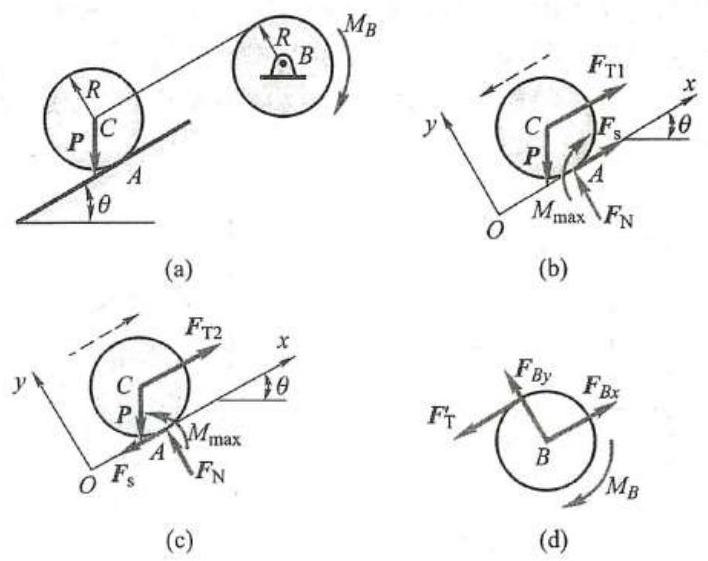

例 6 半径为 R 的滑轮 B 上作用有力偶,轮上绕有细绳拉住半径为 R 、重量为 P 的圆柱, 如图 17a 所示。斜面倾角为 \theta ,圆柱与斜面间的滚动摩擦系数为 \delta 。求保持圆柱平衡时,力偶矩 {M}_{B} 的最大与最小值。
解:取圆柱为研究对象, 先求绳子拉力。圆柱在即将滚动的临界状态下, 滚动摩擦力偶矩达最大值,即 {M}_{\max } = \delta {F}_{N} ,转向与滚动趋势相反。当绳拉力为最小值时,圆柱有向下滚动的趋势,当绳拉力为最大值时,圆柱有向上滚动的趋势。
(1) 先求最小拉力 {F}_{\mathrm{T}1} ,受力如图 17b 所示,列平衡方程:
\sum {M}_{A}\left( F\right) = 0,\;P\sin \theta \cdot R - {F}_{\mathrm{{TI}}} \cdot R - {M}_{\max } = 0 \tag{a}
\sum {F}_{y} = 0,\;{F}_{\mathrm{N}} - P\cos \theta = 0 \tag{b}
图 17
临界状态的补充方程为
{M}_{\max } = \delta {F}_{\mathrm{N}} \tag{c}
联立求得最小拉力值为
{F}_{\mathrm{T}1} = P\left( {\sin \theta - \frac{\delta }{R}\cos \theta }\right)
(2)再求最大拉力 {\mathbf{F}}_{12} ,受力图如图 17c 所示,列平衡方程:
\sum {M}_{A}\left( F\right) = 0,\;P\sin \theta \cdot R - {F}_{\mathrm{T}2} \cdot R + {M}_{\max } = 0 \tag{d}
\sum {F}_{y} = 0,\;{F}_{N} - P\cos \theta = 0 \tag{e}
临界状态的补充方程为
{M}_{\max } = \delta {F}_{\mathrm{N}} \tag{f}
联立求得最大拉力值为
{F}_{12} = P\left( {\sin \theta + \frac{\delta }{R}\cos \theta }\right)
(3)以滑轮 B 为研究对象,受力图如图 17d 所示,列平衡方程:
\sum {M}_{B}\left( F\right) = 0,\;{F}_{\mathrm{T}}^{\prime } \cdot R - {M}_{B} = 0
当绳拉力分别为 {\mathbf{F}}_{\mathrm{T}1} 与 {\mathbf{F}}_{\mathrm{T}2} 时,得力偶矩 {M}_{B} 的最大值与最小值为
{M}_{B\max } = {F}_{\mathrm{T}2}R = P\left( {R\sin \theta + \delta \cos \theta }\right)
{M}_{B\min } = {F}_{\mathrm{{TI}}}R = P\left( {R\sin \theta - \delta \cos \theta }\right)
即力偶矩 {M}_{B} 的范围为
P\left( {R\sin \theta - \delta \cos \theta }\right) \leq {M}_{B} \leq P\left( {R\sin \theta + \delta \cos \theta }\right)
