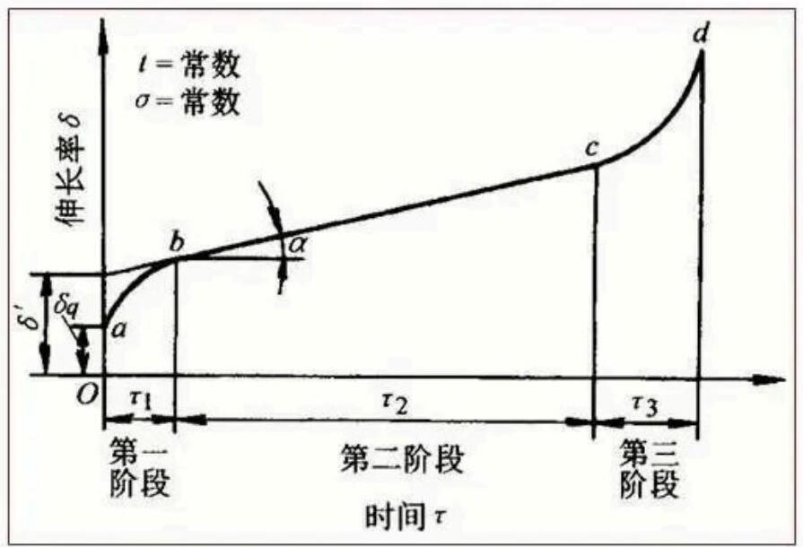

3.2 金属的蠕变过程
第一阶段 ab 减速蠕变阶段
又称过渡蠕变阶段,这一阶段开始的蠕变速率很大, 随着时间延长蠕变速率逐渐减小,到 b 点蠕变速率达到最小值。
第二阶段 bc 恒速蠕变阶段
又称稳态蠕变阶段,这一阶段的特点是蠕变速率几乎保持不变。一般所指的金属蠕变速率,就是以这一阶段的蠕变速率 \varepsilon 表示的。
第三阶段 cd 加速蠕变阶段
随着时间的延长,蠕变速率逐渐增大,到d点时产生蠕变断裂。

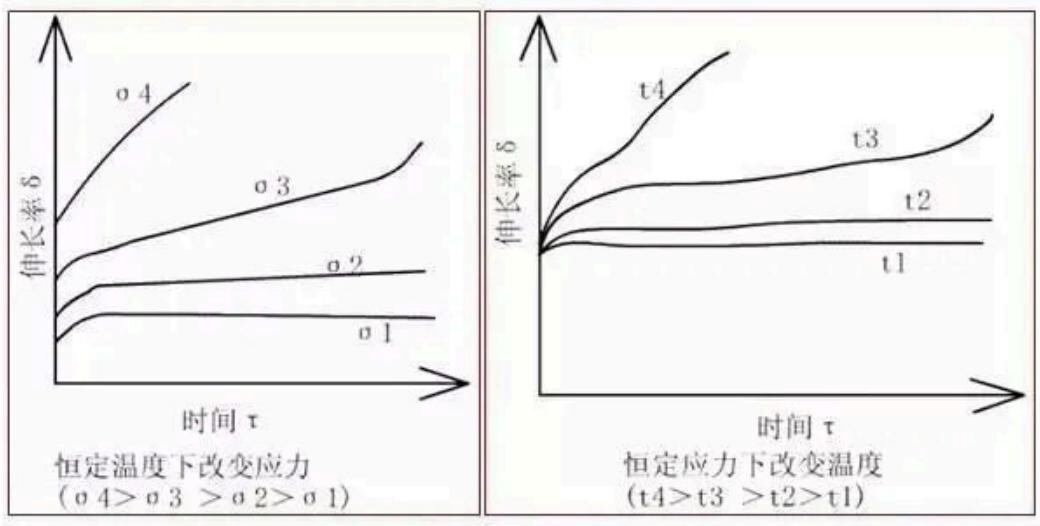

同种材料的蠕变曲线随应力的大小和温度的高低而不同。
上图分别是应力、温度不同的蠕变曲线变化图。由图可见,当应力较小或温度较低时,蠕变第二阶段持续时间较长,甚至可能不产生第三阶段;相反应力较大或温度较高时,蠕变第二阶段很短,甚至完全消失,试样很短时间内断裂。
