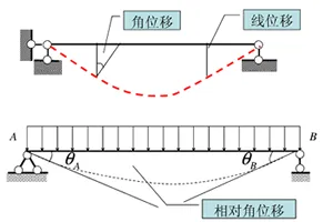

变形: 结构在荷载作用下,会产生应力和应变,以致结构的原有形状会发生变化,这种变化称为变形。
位移: 结构变形时,结构上某个点发生的移动或某个截面发生的转动,称为结构的位移。
除了载荷作用将引起位移外,温度改变、支座移动与制造误差等因素,虽然不一定使结构都产生应力和应变,但都将使结构产生位移。
位移的分类: 线位移和角位移。

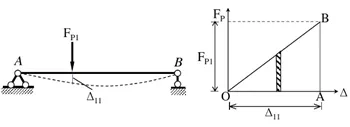

虚功与实功的差别:
W_{11} =\frac{1}{2} F_{P1} \times \Delta _{11}
W_{22} =\frac{1}{2} F_{P2} \times \Delta _{22}

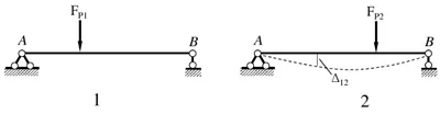

W_{12} =F_{P1} \times \Delta _{12}
所谓“虚“就是表示位移与做功的力无关。\Delta _{ij} 的第一个脚标表示位移发生的位置和方向,即此位移是 F_{Pi} 作用点沿 F_{Pi} 方向的位移;第二个脚标表示产生位移的原因,即此位移是由 F_{Pi} 引起的。
状态1的力在状态2的位移上所做的虚功:
状态1上的力也可以不是一个力,而是一组力;状态2上的虚位移也可以不是一个力或一组力引起的,而是其他因素,比如温度改变、支座移动等引起的。虚位移可以理解为结构可能发生的连续的、微小的、约束所允许的位移。
