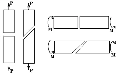

但其基本形式只有两种,即由切应力引起的切断疲劳及由正应力引起的正断疲劳。其它形式的疲劳断裂,都是由这两种基本形式在不同条件下的复合。
(1) 切断疲劳失效
切断疲劳初始裂纹是由切应力引起的。切应力引起疲劳初裂纹萌生的力学条件是:切应力/缺口切断强度≥1;正应力/缺口正断强度<1。
切断疲劳的特点:疲劳裂纹起源处的应力应变场为平面应力状态;初裂纹的所在平面与应力轴约成45º角,并沿其滑移面扩展。

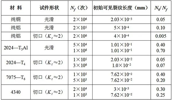

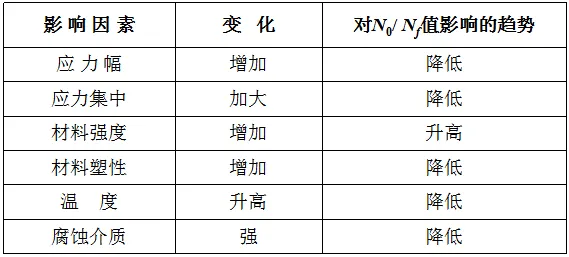

在工程上,通常把试件上产生一条可见的初裂纹的应力循环周次 (N0)或将N0 与试件的总寿命Nf 的比值 (N0/Nf ) 作为表征材料疲劳裂纹萌生孕育期的参量。疲劳裂纹萌生的孕育期与应力幅的大小、试件的形状及应力集中状况、材料性质、温度与介质等因素有关。
(4) 疲劳断裂对材料缺陷的敏感性
金属的疲劳失较具有对材料的各种缺陷均为敏感的特点。因为疲劳断裂总是起源于微裂纹处。这些微裂纹有的是材料本身的冶金缺陷,有的是加工制造过程中留下的,有的则是使用过程中产生的。
部分材料的 N_{0} / N_{f} 值
各因素对 N_0/N_f 值影响的趋势

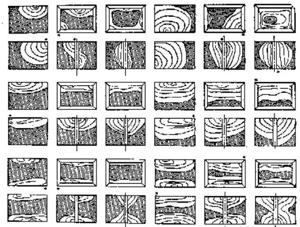

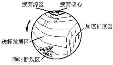

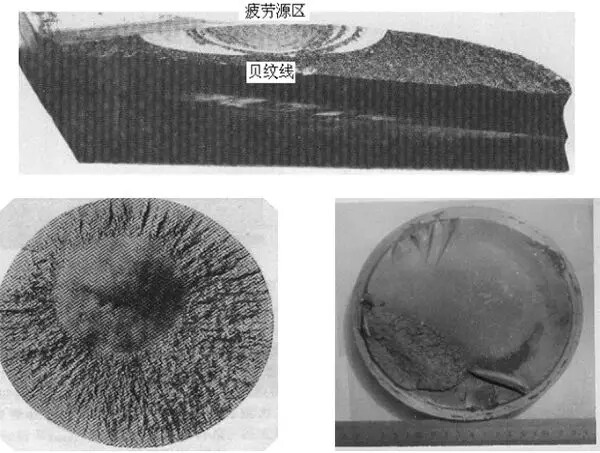

1. 疲劳断口的宏观形貌及其特征
由于疲劳断裂的过程不同于其他断裂,因而形成了疲劳断裂特有的断口形貌,这是疲劳断裂分析时的根本依据。
典型的疲劳断口的宏观形貌结构可分为疲劳核心、疲劳源区、疲劳裂纹的选择发展区、裂纹的快速扩展区及瞬时断裂区等五个区域。一般疲劳断口在宏观上也可粗略地分为疲劳源区、疲劳裂纹扩展区和瞬时断裂区三个区域,更粗略地可将其分为疲劳区和瞬时断裂区两个部分。大多数工程构件的疲劳断裂断口上一般可观察到三个区域,因此这一划分更有实际意义。

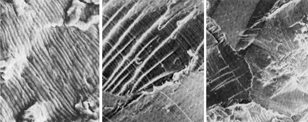

(1) 疲劳断裂的微观形貌特征
疲劳断口微观形貌的基本特征是,在电子显微镜下观察到的条状花样,通常称为疲劳条痕、疲劳条带、疲劳辉纹等。疲劳辉纹是具有一定间距的、垂直于裂纹扩展方向、明暗相交且互相平行的条状花样。
  • 延性疲劳辉纹:是指金属材料疲劳裂纹扩展时,裂纹尖端金属发生较大的塑性变形。疲劳条痕通常是连续的,并向一个方向弯曲成波浪形。通常在疲劳辉纹间存在有滑移带,在电子显微镜下可以观察到微孔花样。高周疲劳断裂时,其疲劳辉纹通常是延性的。
  • 脆性疲劳辉纹:是指疲劳裂纹沿解理平面扩展,尖端没有或很少有塑性变形,故又称解理辉纹。在电子显微镜下既可观察到与裂纹扩展方向垂直的疲劳辉纹,又可观察到与裂纹扩展方向一致的河流花样及解理台阶。脆性金属材料及在腐蚀介质环境下工作的高强度塑性材料发生的疲劳断裂,或缓慢加载的疲劳断裂中,其疲劳辉纹通常是脆性的。

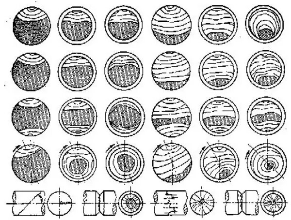

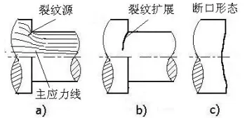

(1) 弯曲疲劳断裂
金属零件在交变的弯曲应力作用下发生的疲劳破坏称为弯曲疲劳断裂。弯曲疲劳又可分为单向弯曲疲劳、双向弯曲疲劳及旋转弯曲疲劳三类。其共同点是初裂纹一般源于表面,然后沿着与最大正应力垂直的方向向内扩展,当剩余截面不能承受外加载荷时,构件发生突然断裂。
  • 单向弯曲疲劳断裂:像吊车悬臂之类的零件,在工作时承受单向弯曲负荷。承受脉动的单向弯曲应力的零件,其疲劳核心一般发生在受拉侧的表面上。疲劳核心一般为一个,断口上可以看到呈同心圆状的贝纹花样,且呈凸向。最后断裂区在疲劳源区的对面,外围有剪切唇。构件的次表面存在较大缺陷时,疲劳核心也可能在次表面产生。在受到较大的应力集中的影响时,疲劳孤线可能出现反向(呈凹状),并可能出现多个疲劳源区。
  • 双向弯曲疲劳断裂:某些齿轮的齿根承受双向弯曲应力的作用。零件在双向弯曲应力作用下产生的疲劳断裂,其疲劳源区可能在零件的两侧表面,最后断裂区在截面的内部。两个疲劳核心并非同时产生,扩展速度也不一样,所以断口上的疲劳断裂区一般不完全对称。材料的性质、负荷的大小、结构特征及环境因素等都对断口的形貌有影响,其趋势与单向弯曲疲劳断裂基本相同。
  • 旋转弯曲疲劳断裂:许多轴类零件的断裂多属于旋转弯曲疲劳断裂。旋转弯曲疲劳断裂时,疲劳源区一般出现在表面,但无固定地点,疲劳源的数量可以是一个也可以是多个。疲劳源区和最后断裂区相对位置一般总是相对于轴的旋转方向而逆转一个角度。由此可以根据疲劳源区与最后断裂区的相对位置推知轴的旋转方向。当轴的表面存在较大的应力集中时,可以出现多个疲劳源区。此时最后断裂区将移至轴件的内部。
(2) 拉压疲劳断裂
拉压疲劳断裂最典型的例子是各种蒸汽锤的活塞杆在使用中发生的疲劳断裂。在通常情况下,拉压疲劳断裂的疲劳核心多源于表面而不是内部,这一点与静载拉伸断裂时不同。但当构件内部存在有明显的缺陷时,疲劳初裂纹将起源于缺陷处。此时,在断口上将出现两个明显的不同区域,一是光亮的圆形疲劳区(疲劳核心在此中心附近);二是瞬时断裂区。在疲劳区内一般看不到疲劳弧线,而在瞬时断裂区具有明显的放射花样。
应力集中和材料缺陷将影响疲劳核心的数量及其所在位置,瞬时断裂区的相对大小与负荷大小及材料性质有关。

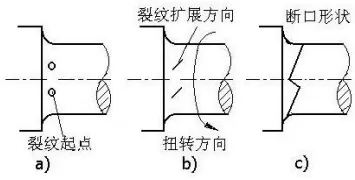

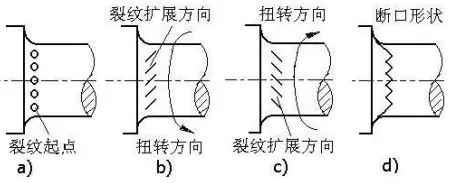

(3) 扭转疲劳断裂
各类传动轴件的断裂主要是扭转疲劳断裂,扭转疲劳断裂的断口形貌主要有三种类型:
  • 正向断裂:断裂表面与轴向成45°角,即沿最大正应力作用的平面发生的断裂。单向脉动扭转时为螺旋状;双向扭转时,其断裂面呈星状;应力集中较大的呈锯齿状。
  • 切向断裂:断面与轴向垂直,即沿着最大切应力所在平面断裂,横断面齐平。
  • 混合断裂:横断面呈阶梯状,即沿着最大切应力所在平面起裂并在正应力作用下扩展引起的断裂。正向断裂的宏观形貌一般为纤维状,不易出现疲劳弧线;切向断裂较易出现疲劳弧线。
