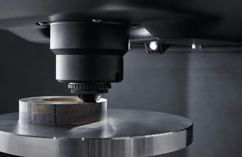

洛氏硬度测试(Rockwell hardness test)是通过施加一定力将压头压入材料中,通过测量压痕深度直接得到材料洛氏硬度值。
洛氏硬度测试方法简单,效率高,特别适合自动化生产。

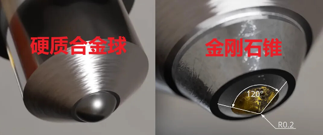

注:压头为硬质合金球或圆锥金刚石(其顶角为120°,顶尖半径为0.2mm)。

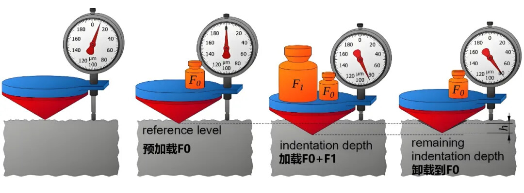

如上图所示,测试流程如下:
  1. 将压头放在待测表面上,并施加预紧力F0(一般为98N),确保压头可靠接触。
  2. 将千分表调至零位。
  3. 施加试验力F1,叠加预紧力F0,总压力F=F0+F1,压入材料。
  4. 卸载试验力F1,保留预紧力F0,从千分表读取压痕深度h。

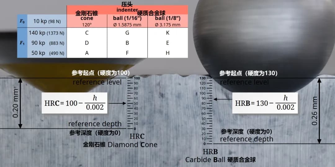

  5. 根据压头类型(金刚石锥或硬质合金球),按照以下公式通过压痕深度h(单位: mm)换算出硬度值 HR:
金 刚 石:HRC,HRA=100−h/0.002
硬质合金球:HRB,HRF=130−h/0.002
如上图所示,对于金刚石锥,硬度值以压痕深度0.2mm为硬度零位,压痕深度0mm为硬度100,硬度随压痕深度增加线性减少。
金刚石锥适用于非常坚硬的材料,如淬火钢或回火钢。
注:试验力F1根据实际情况调整,获得不同的硬度结果,如硬度值60HRC,对应试验力F1=1373N;硬度值60HRA,对应试验力F1=490N
注:相同硬度值,表示压痕深度相同,试验力F1越大,表示材料越硬,HRC>HRD>HRA
测试相对较软的材料时,金刚石锥会压入太深(>0.2mm),此时可采用硬质合金球,其硬度值以压痕深度0.26mm为硬度零位,压痕深度0mm为硬度130,硬度随压痕深度增加线性减少。
硬质合金球适用于较软的金属,如黄铜。
注:硬质合金球直径一般为1.5875mm(=1/16 inch),也有3.175mm(=1/8 inch,用于测试较软材料)
