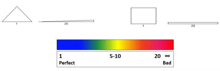

  • Aspect ratio。 Aspect ratio是单元的最长边与最短边的比值。理想的单元具有1的长宽比,但是正如前面提到的,一些单元(如六面体)对大的高宽比不太敏感。

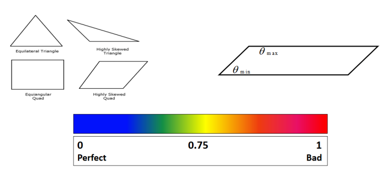

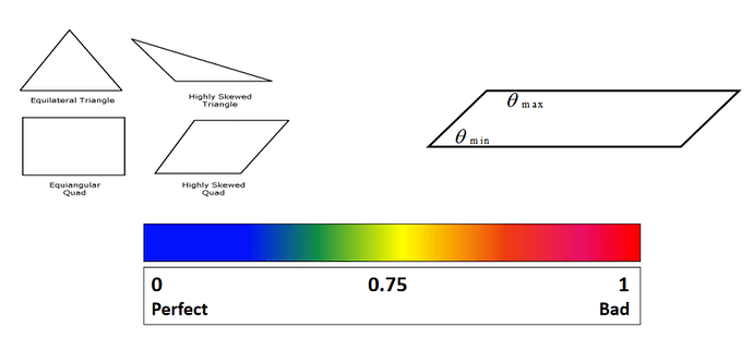

  • Skewness。 Skewness衡量一个单元的面有多接近理想情况。值的范围从0(理想)到1(退化)。它是通过比较实际单元的大小和理想单元的大小来计算的,理想单元的大小可以与原始单元在相同大小的圆内匹配。

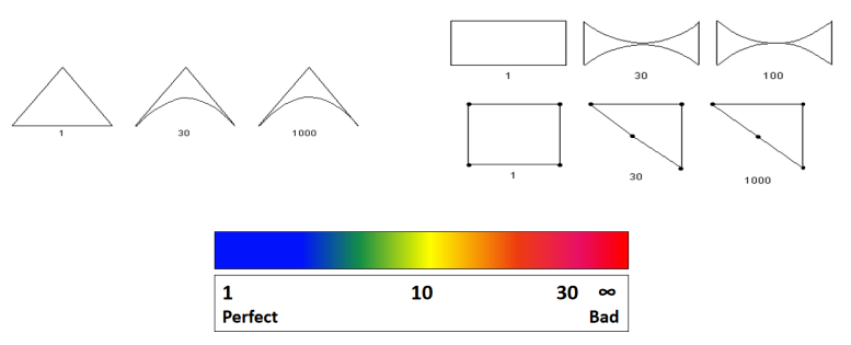

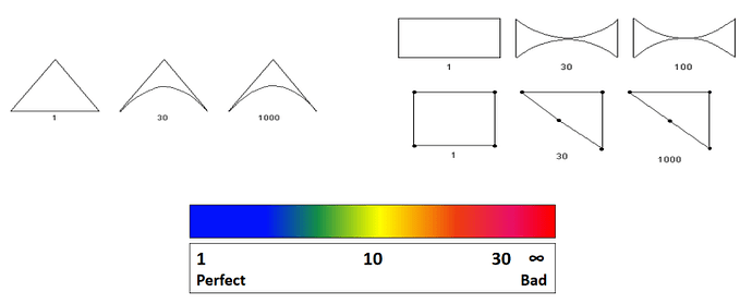

  • Jacobian Ratio。 该比值基于雅可比矩阵的行列式,在有限元分析中,雅可比矩阵用于将单元矩阵从理论形状(如完全平方、三角形)转换为实际形状。理想单元的雅可比矩阵比为1,该值离1越远,该单元网格质量也越差。

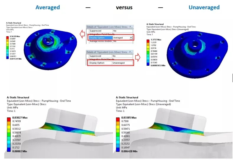

  • 查看未平均的结果。 未平均的结果在节点处计算每个单元的应力值。每个单元在节点处计算的值会有所不同,从而导致节点周围的应力分布不均匀。有限元软件通常在节点处平均应力,以呈现光滑的应力云图,但这也不可避免隐藏应力的不连续性。粗网格比细网格有更高的应力差异,因此绘制非平均应力可以帮助用户识别网格细化的候选区域,还可以帮助你评估应力是否由于网格的原因导致被低估。

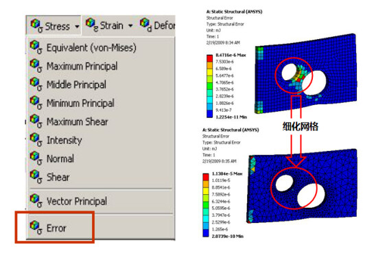

  • 查看能量误差结果。 能量误差显示节点上因应力不匹配而产生的能量。实际数字应该定性地处理,而不是定量地处理。这个结果是个相对值,色差明显的区域表明此处网格不够精确,如果发生在高应力区域,有必要通过加密网格来获得更准确的答案。

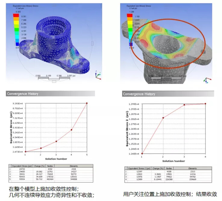

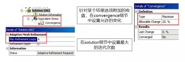

  • 网格收敛性研究。 从理论上讲,模型中使用的单元越多,计算结果越接近实际值。如果用户对网格进行细化并求解修正后的模型,经过多次迭代后,结果将趋向于稳定,这就是所谓的网格收敛。ANSYS中可针对指定的结果进行收敛性研究,但是这种方法可能由于产生密集的网格而导致非常耗时,并可能受计算机硬件的限制而无法计算。在这种情况下,最好工程师自己指定网格密度,并关注感兴趣的区域。
