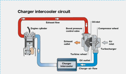

涡轮增压 Turbo Charger
640 (1)
涡轮增压装置主要是由涡轮室和增压器组成。首先是涡轮室的进气口与发动机排气歧管相连,排气口则接在排气管上。 然后增压器的进气口与空气滤清器管道相连,排气口接在进气歧管上,最后涡轮和叶轮分别装在涡轮室和增压器内,二者同轴刚性联接。 这样一个整体的涡轮增压装置就做好,发动机就好像电脑CPU一样被"超频"了。

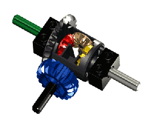

差速器 Differential
640 (2)
差速器解决了在向两边半轴传输动力的同时,还能允许两边半轴以不同的转速进行旋转,以此减少两边轮胎与地面之间的磨损。 多亏了这种行星齿轮机构,让轮胎损耗减少许多,不过也不可避免存在一些缺陷,比如因剧烈驾驶导致一侧车轮发生离地时,因等扭矩作用,发动机的全部动力将会传递到打滑的半轴上,而另一侧将会彻底失去动力,最终导致汽车失控。

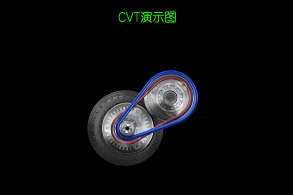

CVT无级变速器
640 (3)
无级变速技术采用传动带和工作直径可变的主、从动轮相配合来传递动力,可以实现传动比的连续改变,从而得到传动系与发动机工况的最佳匹配无级变速器与常见的液压自动变速器最大的不同是在结构上,后者是由液压控制的齿轮变速系统构成,还是有挡位的,它所能实现的是在两挡之间的无级变速,而无级变速器则是两组变速轮盘和一条传动带组成的,比传统自动变速器结构简单,体积更小。
另外,它可以自由改变传动比,从而实现全程无级变速,使车速变化更为平稳,没有传统变速器换挡时那种“顿”的感觉。

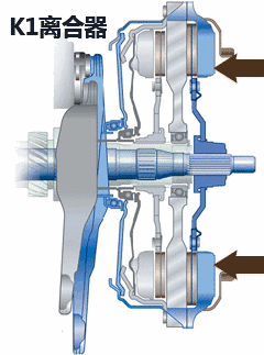

离合器 Clutch
640 (4)
离合器位于发动机和变速箱之间的飞轮壳内,用螺钉将离合器总成固定在飞轮的后平面上,离合器的输出轴就是变速箱的输入轴。
在汽车行驶过程中,驾驶员可根据需要踩下或松开离合器踏板,使发动机与变速箱暂时分离和逐渐接合,以切断或传递发动机向变速器输入的动力。

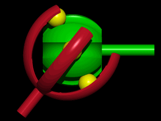

汽车万向节 Universal Joint
640 (7)
万向节即万向接头,是实现变角度动力传递的机件,用于需要改变传动轴线方向的位置,它是汽车驱动系统的万向传动装置的 "关节"部件。万向节与传动轴组合,称为万向节传动装置。
在前置发动机后轮驱动的车辆上,万向节传动装置安装在变速器输出轴与驱动桥主减速器输入轴之间;而前置发动机前轮驱动的车辆省略了传动轴,万向节安装在既负责驱动又负责转向的前桥半轴与车轮之间。

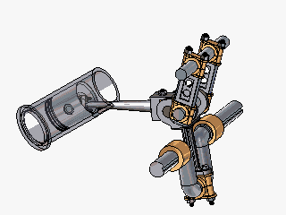

曲柄连杆机构
640 (8)
曲柄连杆机构的作用是提供燃烧场所,把燃料燃烧后气体作用在活塞顶上的膨胀压力转变为曲轴旋转的转矩,不断输出动力。一般由机体组、活塞连杆组和曲轴飞轮组三部分组成。曲柄连杆机构的作用是提供燃烧场所,把燃料燃烧后气体作用在活塞顶上的膨胀压力转变为曲轴旋转的转矩,不断输出动力。
曲柄连杆机构是发动机实现工作循环,完成能量转换的主要运动零件。在作功冲程,它将燃料燃烧产生的热能活塞往复运动、曲轴旋转运动而转变为机械能,对外输出动力;在其他冲程,则依靠曲柄和飞轮的转动惯性、通过连杆带动活塞上下运动,为下一次作功创造条件。

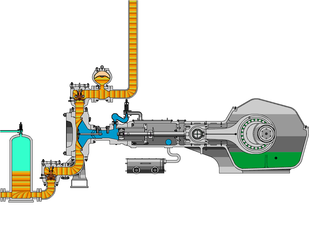

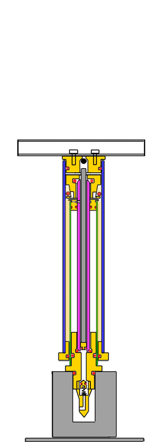

泥浆泵
640 (10)
泥浆泵是一种宽泛泵的一个通俗概念,石油钻井领域的应用较多。在常用的正循环钻探中﹐它是将地表冲洗介质──清水﹑泥浆或聚合物冲洗液在一定的压力下,经过高压软管﹑水龙头及钻杆柱中心孔直送钻头的底端,以达到冷却钻头、将切削下来的岩屑清除并输送到地表的目的。
常用的泥浆泵是活塞式或柱塞式的,由动力机带动泵的曲轴回转,曲轴通过十字头再带动活塞或柱塞在泵缸中做往复运动。在吸入和排出阀的交替作用下,实现压送与循环冲洗液的目的。

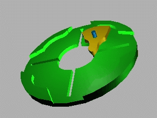

间歇运动机构
640 (11)
640 (12)
有些机械需要其构件周期地运动和停歇。能够将原动件的连续转动转变为从动件周期性运动和停歇的机构,称为间歇运动机构。
例如牛头刨床工作台的横向进给运动,电影放映机的送片运动等都用有间歇运动机构。常见的间歇运动机构有:棘轮机构、槽轮机构、连杆机构和不完全齿轮机构。

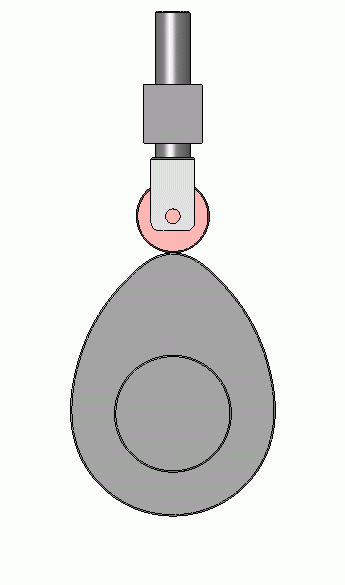

凸轮机构
640 (14)
凸轮机构是机械中的一种常用机构,由凸轮、从动件和机架组成,他能实现机械自动控制。由凸轮的回转运动或往复运动推动从动件作规定往复移动或摆动的机构。凸轮具有曲线轮廓或凹槽,有盘形凸轮、圆柱凸轮和移动凸轮等,其中圆柱凸轮的凹槽曲线是空间曲线,因而属于空间凸轮。
从动件与凸轮作点接触或线接触,有滚子从动件、平底从动件和尖端从动件等。尖端从动件能与任意复杂的凸轮轮廓保持接触,可实现任意运动,但尖端容易磨损,适用于传力较小的低速机构中。

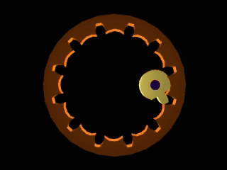

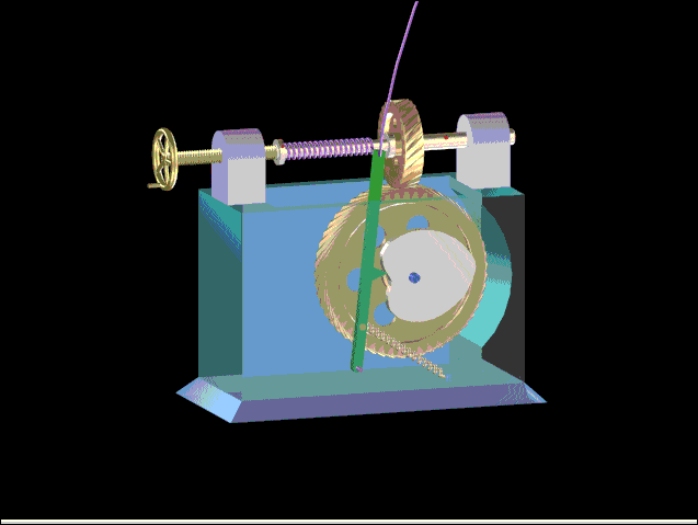

绕机构
640 (15)
机构包含了齿轮传动、凸轮机构,是一个多机构的组合。

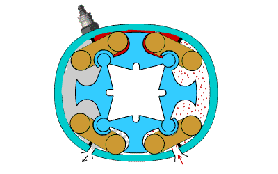

奎西发动机
640 (16)
奎西发动机是一种基于转子发动机的改进型发动机,与一般转子发动机的三叶片不同,奎西发动机使用了四部分组成的链条式转子,使得其具有四个冲程,兼顾了四冲程发动机和转子发动机的优点。带托架的奎西发动机的与简单发动机的工作原理相同,只是所增添的设计能够产生光爆震。
光爆震是一种优质燃烧模式,该模式要求更大的压缩和更强的坚固性,而这些都是活塞发动机或旋转发动机所不能提供的。光爆震所需的高压会给发动机本身带来巨大压力。活塞发动机不能承受爆震威力。而传统旋转发动机(如汪克尔发动机)因燃烧室较长而限制了所能达到的压缩量,因此传统旋转发动机不能提供发生光爆震所需的高压环境。
