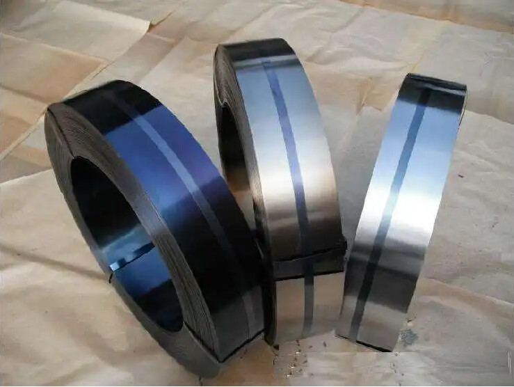

  • 发蓝:在约550℃高温下,氧化膜呈现天蓝色,色泽均匀,适合对外观要求较高的场景。
  • 发黑:在130℃~150℃较低温度下,氧化膜呈现暗黑色,适用于通用机械零件。

    • 发蓝需严格控制高温(500℃~550℃),过高可能导致膜层疏松,过低则反应不充分。
    • 发黑温度较低(130℃~150℃或常温),但需优化浸泡时间以平衡效率和膜层质量。
