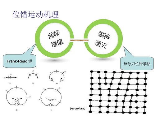

位错滑移蠕变机理
产生: 一定应力下,位错滑移产生塑性变形,使得位错塞积,运动受阻,常温下需提高载荷,位错重新增值、运动。但在高温下,热激活作用使得位错突破阻力滑移,继续产生塑性变形。
特点: 高温下热激活主要是刃位错的攀移。

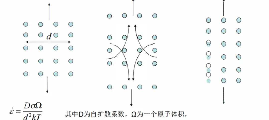

扩散蠕变机理
产生: 较高温度下,原子、空位发生热激活扩散,外力作用下,定向扩散,从而引起晶粒沿拉伸方向伸长导致晶体产生蠕变。
特点: 在无外力作用下,原子和空位的移动无方向性,材料无塑性变形。有外力作用时,拉应力下的晶界产生空位,而压应力作用下的晶界空位浓度较小。

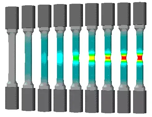

一种是穿晶断裂:穿晶断裂有大量塑性变形,断裂后延伸率高,往往形成颈缩者,断口是韧性断裂形态。
一种是沿晶断裂:断裂前塑性变形很小,延伸率很低,颈缩很小或没有,在晶体内部常出现的细小裂纹。
穿晶断裂大体产生于较低温度且应力较大的条件下,而沿晶断裂则是高温蠕变断裂中最普遍。

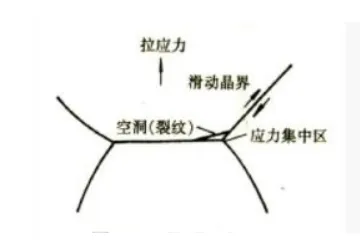

裂纹成核于三晶粒交会处
在高应力和低温下,恒载导致位于最大切应力方向的晶界滑动,这种滑动必然在三晶粒交界处形成应力集中,裂纹成核于三晶粒交汇处。

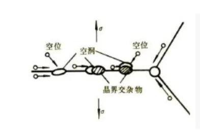

裂纹成核分散于晶界上
在较低应力和较高温度下,晶界滑动在晶界的台阶(如经二相质点或滑移带的交截)处受阻而形成空洞。然后由于位错运动产生的大量空位,为了减少其表面能而向拉伸应力作用的晶界上迁移当晶界上有空洞时,空洞便吸收空位而长大,形成裂纹。
蠕变裂纹常分散在晶界各处。特别易产生在垂直于拉应力方向的品界上。

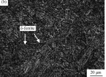

SAVE12 钢的显微组织 ( a) 蠕变前; ( b) 蠕变后

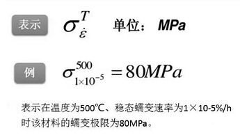

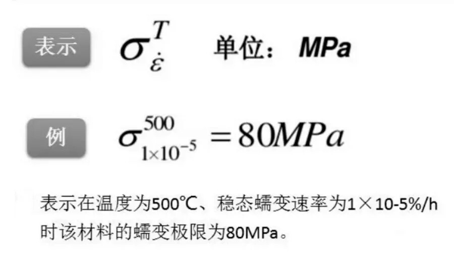

4.1 蠕变极限
蠕变极限是表征材料对高温蠕变变形的抗力。在给定温度下,使试样在蠕变第二阶段产生规定稳态蠕变速率的最大应力,称为蠕变极限。

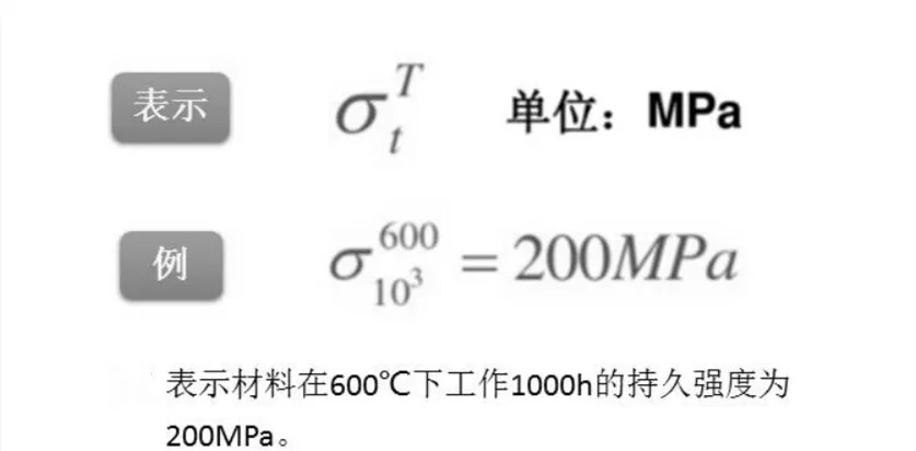

4.2 持久强度
持久强度是材料在一定温度下和规定时间内,不发生蠕变断裂的最大应力。
