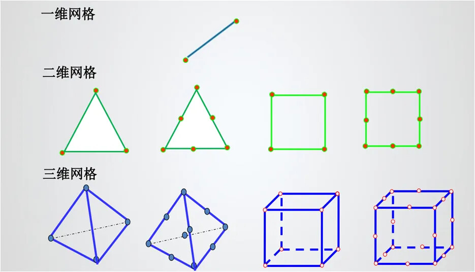

1.1 网格类型及单元阶次
1.2 网格划分的原则
- (1)网格数量
- (2)网格疏密
- (3)单元形状及评价
- (4)单元阶次
- (5)网格质量
- (6)网格分界面和分界点
- (7)位移协调性
- (8)细节处理

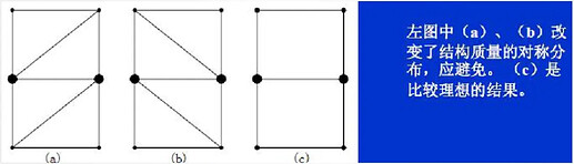

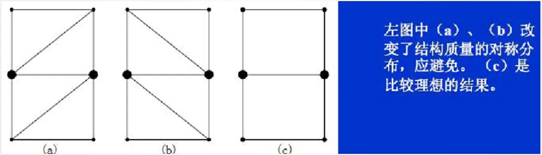

(3)单元形状
- 对称结构尽量使用对称网格。对称结构若使用不对称的网格可能导致错误的模态分析。

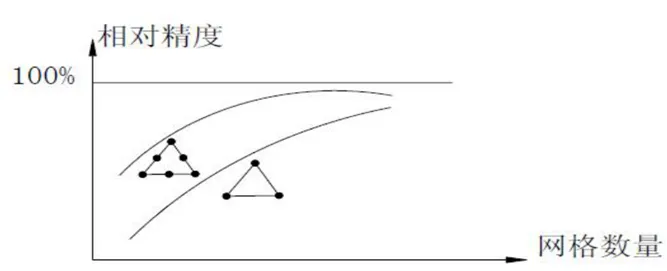

(4)单元阶次
- 很多单元都具有线性、二次和三次等形式,其中二次和三次形式的单元称为高阶单元。
- 选用高阶单元可进步计算精度,由于高阶单元的曲线或曲 面边界能够更好地逼近结构的曲线和曲面边界,所以当结构外形不规则、应力分布或变形很复杂时可以选用高阶单元。
- 但高阶单元的节点数较多,在网格数目相同的情况下由高阶单元组成的模型规模要大得多,因此在使用时应权衡考虑计算精度和时间。
图中是一悬臂梁分别用线性和二次三角形单元离散时,其顶端位移随网格数目的收敛情况。可以看出,但网格数目较少时,两种单元的计算精度相差很大,这时采用低阶单元是不合适的。当网格数目较多时,两种单元的精度相差并不很大,这时采用高阶单元并不经济。例如在离散细节时,由于细节尺寸限制,要求细节四周的网格划分很密,这时采用线性单元更合适。
- 增加网格数目和单元阶次都可以提高计算精度。因此在精度一定的情况下,用高阶单元离散结构时应选择适当的网格数目,太多的网格并不能明显提高计算精度,反而会使计算时间大大增加。为了兼顾计算精度和计算量,同一结构可以采用不同阶次的单元,即精度要求高的重要部位用高阶单元,精度要求低的次要部位用低阶单元。不同阶次单元之间或采用特殊的过渡单元连接,或采用多点约束等式连接。

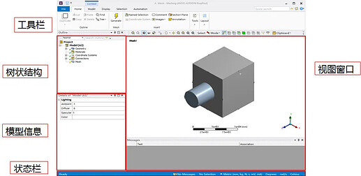

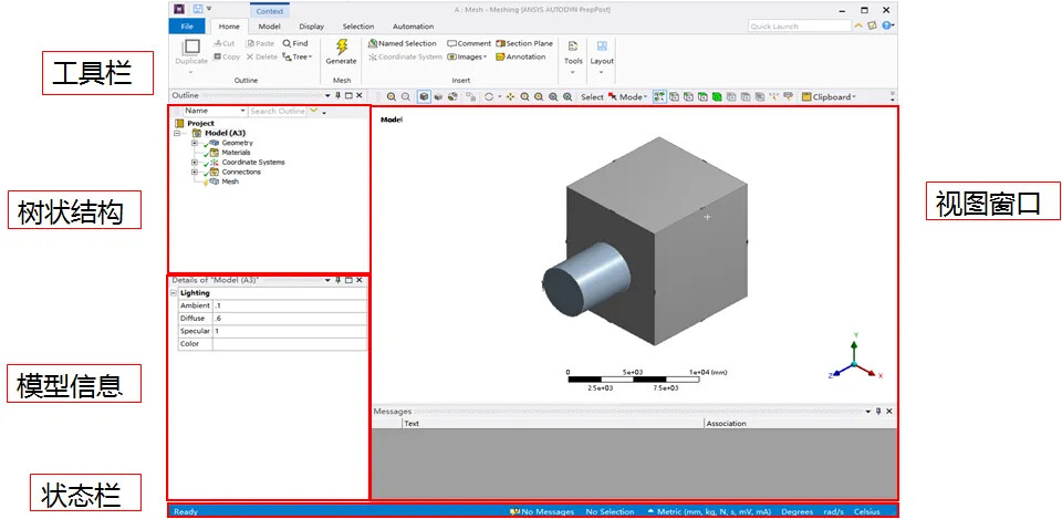

1.3 Workbench网格划分界面

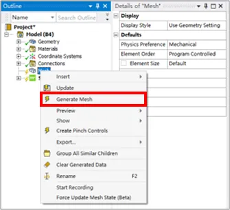

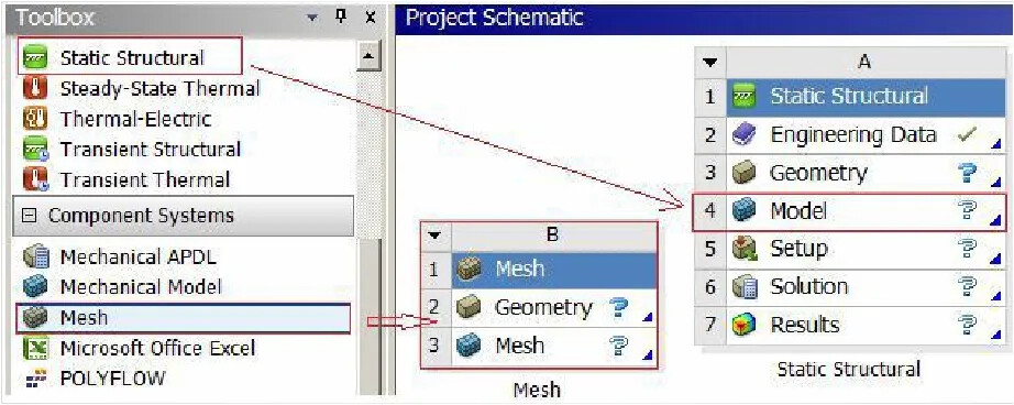

- ANSYS 网格划分不能单独启动,只能在 Workbench 中调用分析系统或【Mesh】组件启动,如图所示。
- 选择几何模型后,进入网格划分环境,工作界面如图

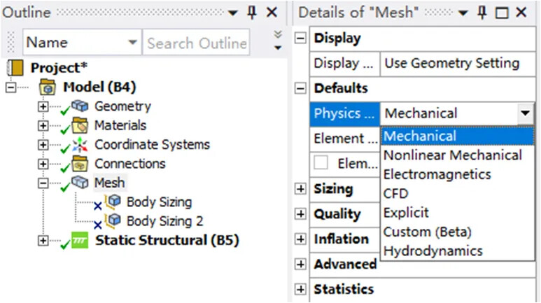

确定物理场

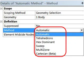

对于三维几何体,共有六种不同的划分网格法:

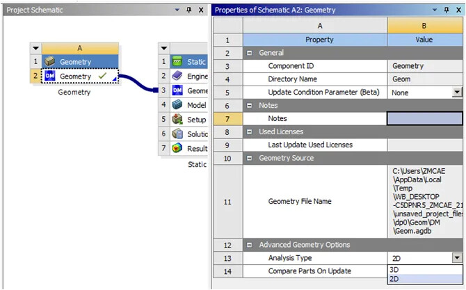

对于二维几何体, 首先设置分析类型
对于二维几何体,共有四种不同的划分网格法:

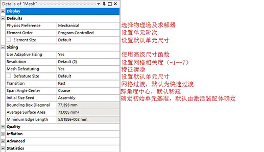

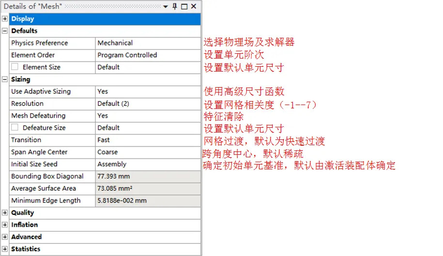

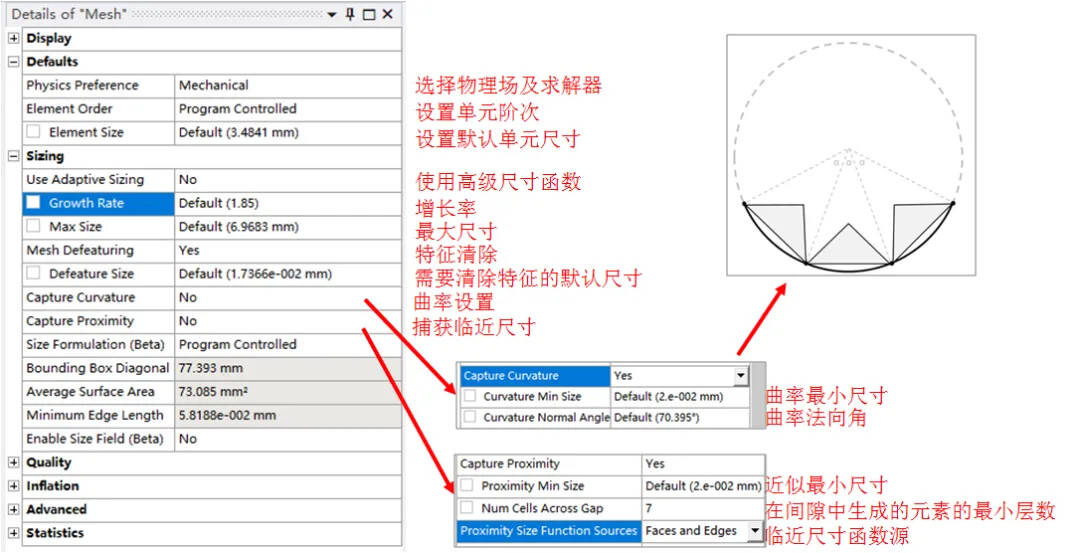

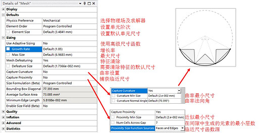

全局网格设置通常用于整体网格划分的部署,包括网格尺寸函数、inflation、平滑度、模型简化、参数输入、激活等。
设置合适的全局网格参数可以减小后面具体网格参数的设置工作量,下面以结构分析为例对其展开描述。
2.2 物理场和尺寸设置

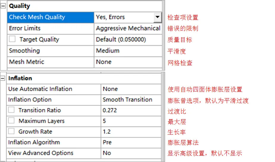

2.3 网格质量检查设置
2.4 示例

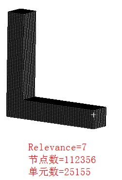

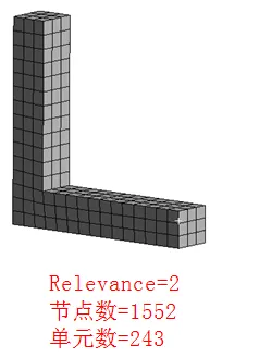

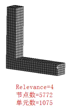

- “Relevance” 可以设置在 –1 和 +7之间

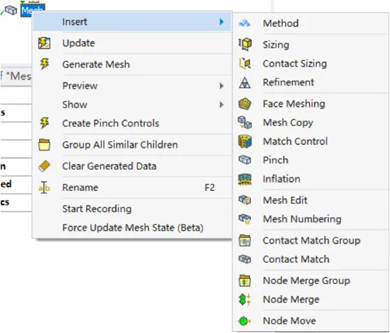

3 局部网格控制
3.1 子菜单

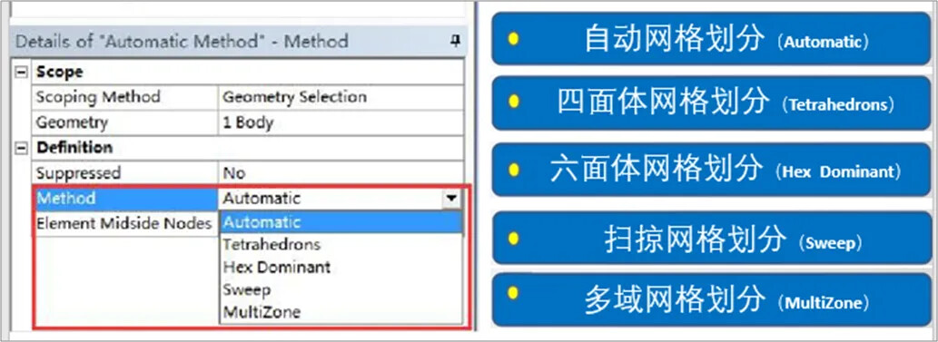

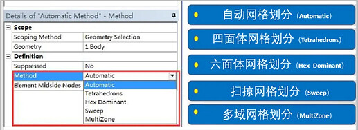

- 通过mesh—>右键—>insert进行局部控制选项添加
- mesh—>右键—>insert—>method
- 自动网格划分(Automatic)
- 四面体网格划分(Tetrahedrons)
- 六面体网格划分(Hex Dominant)
- 扫掠网格划分(Sweep)
- 多域网格划分(MultiZone)

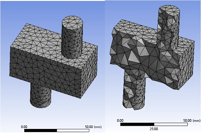

四面体网格划分

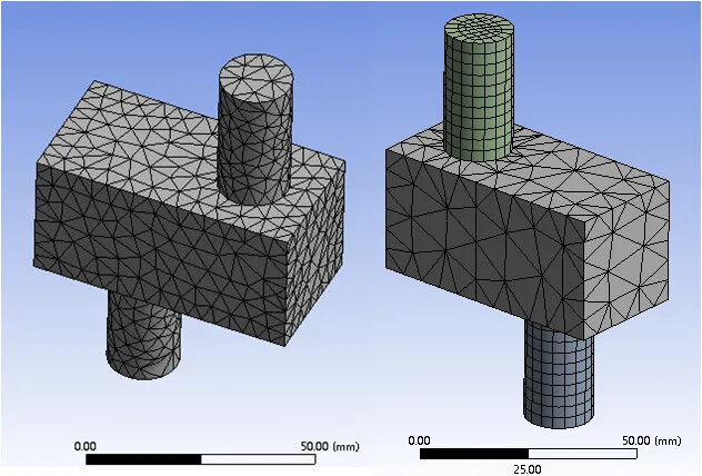

生成四面体单元,有两种算法:
基于Tgrid的协调分片算法(Path Conforming)
基于ICEM Conforming的独立分片算法( Path Independent)
协调分片算法(Path Conforming):采用自下而上的方法网格划分先从边面开始划分,再映射到体,适用于质量较好CAD的模型
基于ICEM Conforming的独立分片算法( Path Independent ):采用自上而下的方法,先生成体网格,再映射到面和边生成网格。
六面体网格划分
生成非结构化的六面体域网格,单元类型包括:
主要采用六面体单元,
包含少量的棱锥单元和四面体单元
用途:
用于那些不能扫掠的体
常用与结构分析
用于不需要膨胀层及偏斜率和正交质量再可接受范围内的CFD网格划分

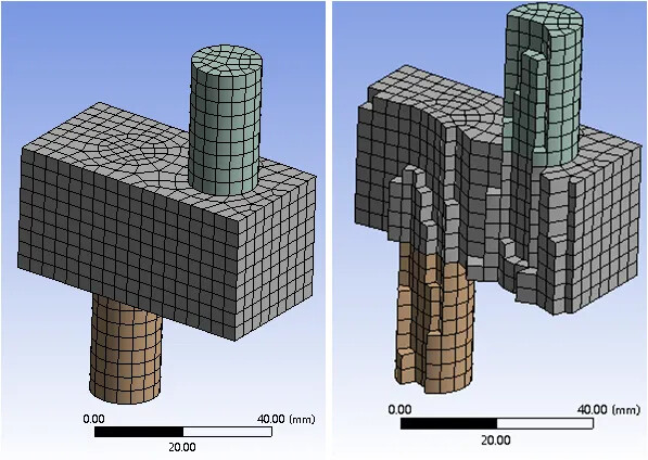

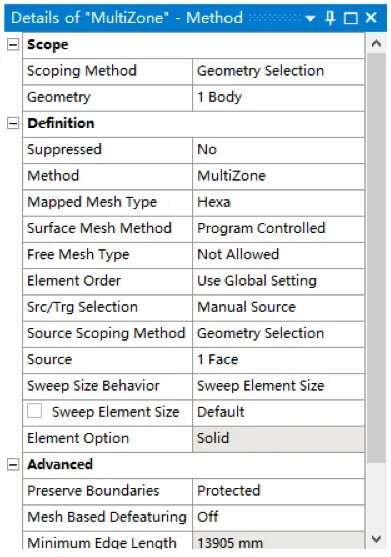

多重区域方法
基于ANSYS ICEM CFD六面体分块方法,自动对集合体进行分解成映射区域和自由区域
自动判断区域并对映射区域生成结构化网格,即生成六面体/棱柱单元
自由区域采用非结构化网格,即自由区域的网格可由四面体、六面体来划分
可以具有多个源面和目标面

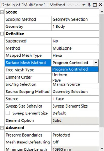

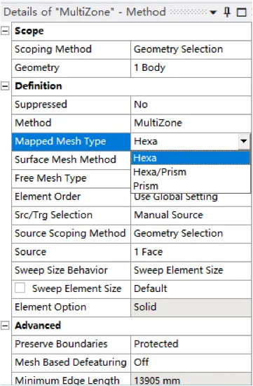

多重区域方法–Mapped Mesh Type:
Hexa:
默认
只有六面体单元被创建
Hexa/prism
保证质量和平滑过渡,在源面上可能包含三角形
Prism
只有三角形被创建
多重区域方法–表面划分方法:
Uniform:
可以创建统一高质量的单元
Pave
在面上创建曲率较好的高质量单元
在边线附件创建合适的高宽比单元 Program contrlooed
组合Uniform和Pave
多重区域方法
在Meishing模块划分网格

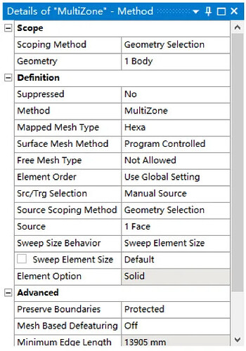

插入Method
修改网格划分的方法为“Multizone”
设置“Multizone”为“Tetra/Pyramid”
执行

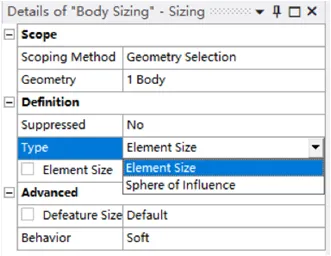

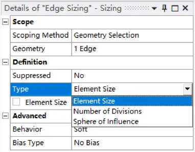

3.2 尺寸控制
实/面–局部网格设置主要确定以下参数,常采用如下两类:

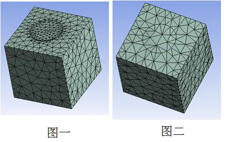

- 局部尺寸控制element size:用来设置单元的平均边长
- 影响球控制 sphere of influence:用球体来设定单元平均大小的范围,球体的中心坐标采用的是局部坐标系,所有包含在球体内的实体其单元网格大小均按设定的尺寸划分。
线–局部网格设置主要确定以下参数,常采用如下两类:
- Number of Divisions:线段平分

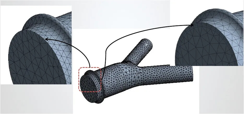

3.4 网格细化
对已经划分的网格进行单元细化
– 先进行整体和局部网格控制,然后对被选的边、面进行网格细化。
refinement标准值范围是1~3之间,其中为1时,单元边界划分为初始单元边界的一半,这通常是在生成粗网格后,再细化网格的简易方法。
使用尺寸控制和细化控制的区别
尺寸控制在划分前先给出网格单元的平均单元长度通常来说,在定义的几何体上可以产生一致的网格,网格过渡平滑。
细化是打破原来的网格划分。如有原来的网格不是一致的,细化后的网格也不是一致的。尽管对单元的过渡进行平滑处理,但是细化仍导致不平滑的过渡。
在同一个表面进行尺寸和细化定义。在网格初始划分时,首先应有尺寸控制,然后在进行第二步的细化。

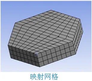

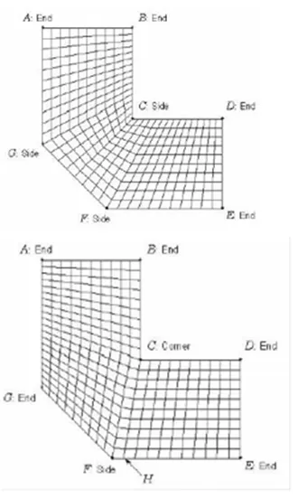

3.5 面映射
允许在面上生成结构网格,其特点是允许在面上生成结构网格,由于进行映射网格划分可以得到一致的网格,所以这对计算求解是有益的。
( 模型:05-meshing3.x_t )
映射面网格的顶点类型可以设置三种点类型,对映射方式进行定义。
【 Specified Sides】指定夹角为 136°~224°的相交边顶点为映射面顶点,和 1 条网格线相交;
【 Specified Corners】指定夹角为 225°~314°的相交边顶点为映射面顶点,和 2 条网格线相交;
【Specified Ends】指定夹角为 0°~135°的相交边顶点为映射面顶点,与网格线不相交,示例如图所示。

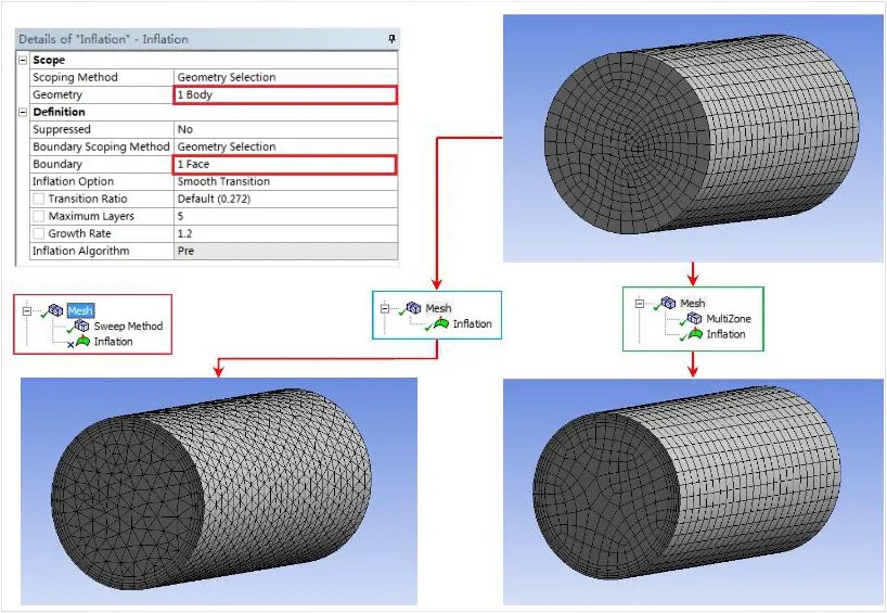

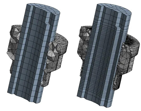

3.8 分层控制-Inflation
分层网格控制用于生成沿指定边界法向的层状单元。当一些物理参数在边界层处的梯度变化恒定时,为了精确地描述这些参数,往往需要进行分层网格控制。

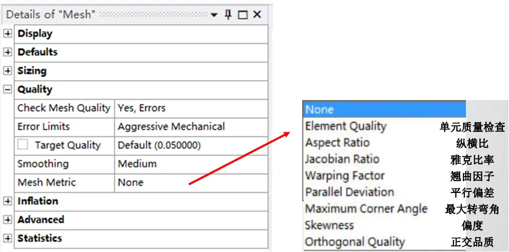

4 网格质量检查
4.1 概述
网格划分结束后可以检查网格质量,通常来说,不同物理场和不同的求解器所要求的网格检查准则是不同的。

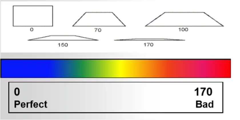

4.2 网格检查

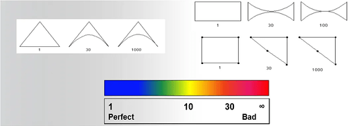

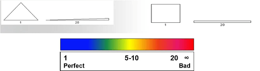

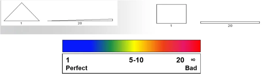

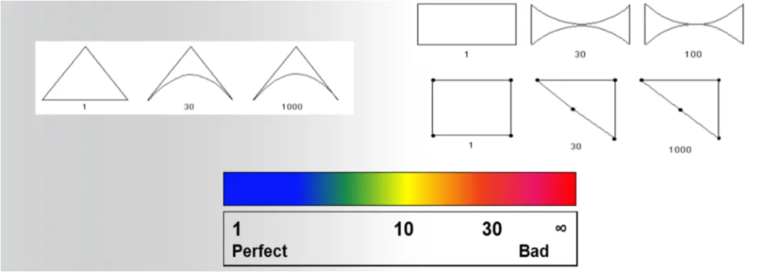

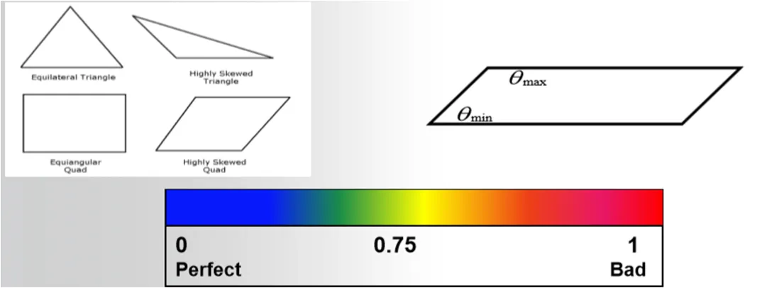

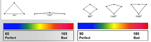

- Element Quality是一种比较通用的网格检查准则,1表示完美的立方体或正方形,0表示0体积或负体积。
- Aspect Ratio,即纵横比,值为1是说明划分的网格质量最好。

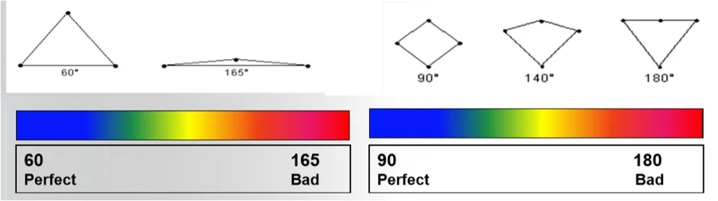

- Jacobian Ratio,适应性较广,一半用于处理带有中间节点的单元,值为1是说明划分的网格质量好。

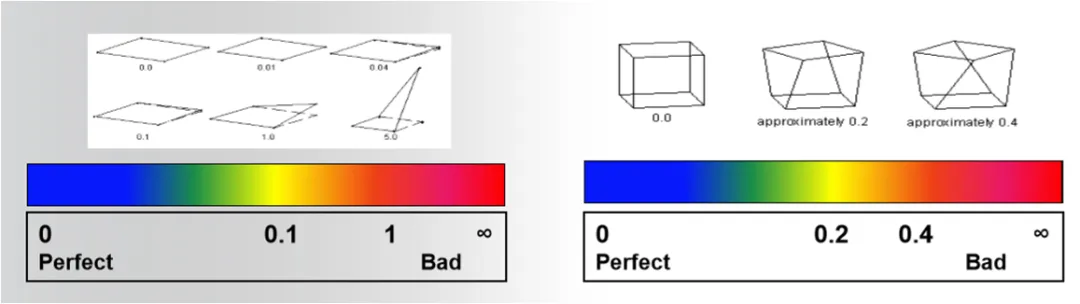

- Warping Factor,用于评估或计算四边形壳单元、带有四边形面的块单元(楔形单元及金字塔单元)等,高扭曲系数表明单元控制方程不能较好控制单元,需重新划分;值为0时说明划分的网格质量最好。
- Parallel Deviation,值为0最好,表示两对边平行。

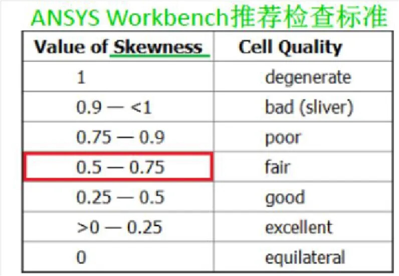

- Skewness为网格质量检查的主要方法之一,值为0最好。
- Orthogonal Qaulity,其值位于0和1之间,0最差,1最好。

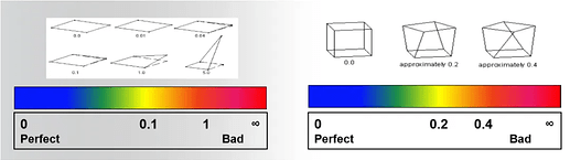

4.3 网格质量标准

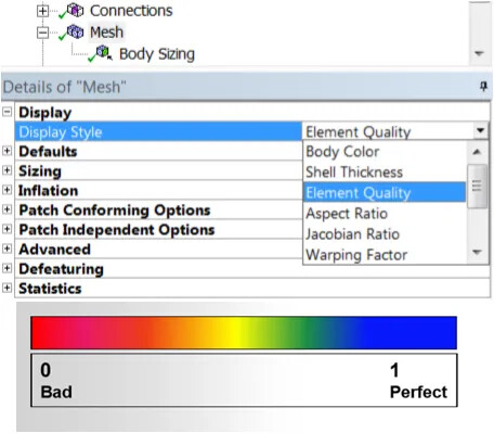

Element Quality–该度量基于给定单元的体积与边缘长度之比
用户可以在网格细节中使用显示样式选项。此选项能够按照质量指标以彩色显示网格

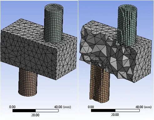

- 划分方法
- 划分方法不适当的使用(自动, 四面体, 扫掠, 多区)会导致大的偏斜
- 划分方法的选择取决于几何和应用程序
- 使用Outline中Mesh对象下Show the Sweepable Bodies是一个好习惯

- 膨胀
- 不适当的表面网格质量、膨胀表面选择、膨胀选项可能导致差的网格质量!
