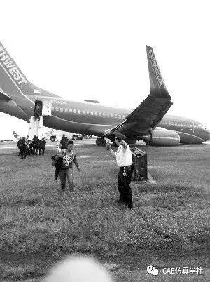

一架载有约150人的韩国东亚航空公司的“波音737”客机,于2013年7月22日傍晚(北京时间23日清晨),在美国纽约着陆时起落架断裂。其机头着地滑行,致10人受伤。图2是乘客从滑梯滑行出舱情景的照片。
一般而言,飞机起落架着地时受到猛烈撞击,很容易造成疲劳断裂。飞机设计单位为防止起落架疲劳断裂,通常要在实验室进行落震疲劳试验。落震试验机可以模拟飞机落地时的冲击载荷,通过进行多次冲击,来检验起落架耐冲击的性能。

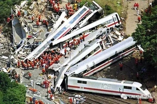

震惊世界的德国高铁事故主要是摩擦和疲劳共同作用造成的。1998年6月3日,德国高铁“ICE 884号”列车行经接近艾须得路桥时,突然出轨,第三节车厢撞击艾须得路桥右侧第一根梁柱,路桥坍塌,接着造成后方车厢相继撞上,共致101人死亡,一百多人受伤。事故分析指出,这次事故的始作俑者是列车车轮。由于为了减小行驶中的振动,增加乘客的舒适感,这种列车的车轮制成多层复合结构。结果,外圈轮毂与内层轮盘发生摩擦导致外环轮圈疲劳破坏。图3是德国高铁“ICE 884号”列车事故照片。

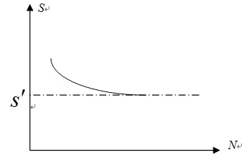

图4是一条典型的S-N曲线图。横坐标N代表循环周次;而纵坐标S表示应力水平(平均应力或应力幅值)。所谓循环,就是呈正弦曲线变化载荷的一个循环;恰如一个钟摆的一次往复。图4横坐标的循环周次,是指材料发生疲劳破坏(或者说,达到疲劳寿命)时施加循环载荷的总次数,亦称疲劳寿命周次或破坏周次。S-N曲线图表证了载荷水平与疲劳寿命周次的关系。可见,载荷越大,寿命越短。
图4 S-N曲线
疲劳极限
由图4可见,当应力水平小于某值S’时,材料在无限循环次数下不会发生破坏,S’称为疲劳极限。对于钢材,循环次数大于10⁷时就认为是无限次循环。对于铝合金材料,疲劳极限对应的疲劳周次设定为2x10⁷。

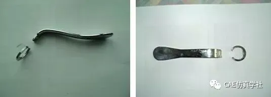

图5是低周疲劳破坏的一个例子。那是一个厨房冷、热水两用水龙头的手把。在圆圈与长柄的结合部,有较大应力集中,发生塑性变形,产生塑性损伤。反复上下扳动手把,应力集中局部处的塑性损伤不断累积,引发裂纹,最终导致断裂。
图5 疲劳断裂的水龙头手把(a)俯视图,(b)侧视图
在日常生活里还有很多低周疲劳的例子。例如,我们用钳子掐断一根较粗的钢丝时,由于力量不足,往往难以一次掐断,就先用钳子使劲夹一下,使钢丝表面产生一个凹窝,然后将它反复弯曲,不多几次它就会最终断为两截。

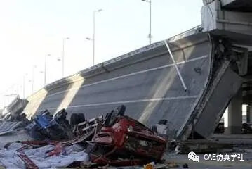

以上是日常生活中的小例子,在大型工程结构中也有发生疲劳断裂的情况。例如,哈尔滨阳明滩大桥发生断裂事故应属于建筑质量存在缺陷,局部应力过高,形成低周疲劳破坏(见图6)。它于2011年11月6日通车,2012年8月24日5时30分左右发生断裂,通车时间不到1年。

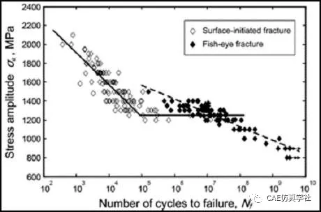

三十多年前,人们将循环周次10⁷定为疲劳极限;其含义就是,如果循环周次超过疲劳极限,它将是无限寿命,永远不会破坏。但是,随着科技发展,高速机械的广泛应用,超过10⁷循环周次的疲劳破坏事故屡有发生,譬如德国高铁“ICE 884号”事故就应该属于超高周疲劳。所以,超高周疲劳问题逐渐引起疲劳科学家的重视。上世纪80年代开始研究超高周疲劳。奈托(Naito)对铬-钼钢材进行了10⁸应力疲劳试验,发现超高周疲劳S-N曲线与传统的S-N曲线不同,存在两个折点。图7是SUJ2钢的S-N曲线,旋转弯曲疲劳加载,52.5Hz。这样,传统的疲劳理论受到质疑,10⁷以上的疲劳行为开始受到重视。至今,超高周疲劳(Very High Cycle Fatigue)国际会议已进行五届,明年第六届超高周疲劳国际会议(VHCF-6)将在北京召开。
