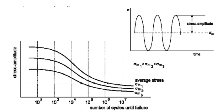

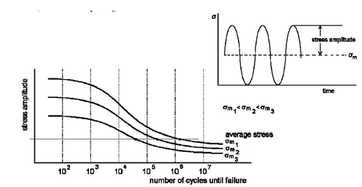

疲劳寿命由应力幅和平均应力共同决定。例如,当应力幅相同时,高拉伸平均应力会导致更短的寿命(见图1)。
图1平均应力对疲劳寿命的影响示意图

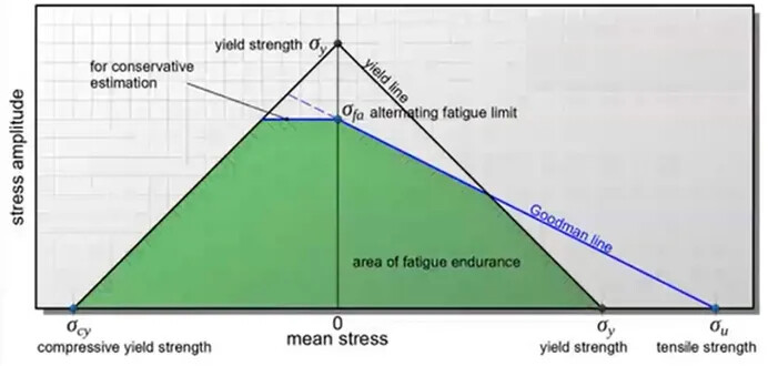

1899 年,Goodman 将 Gerber 的抛物线简化为线性关系,提出更保守的工程公式:
该模型牺牲部分精度以换取计算便捷性,成为工业设计标准。
Goodman 进一步将方程转化为Haigh 图(又称Goodman 图),以坐标形式直观展示不同 σ_m 下的允许应力幅,奠定了疲劳设计的图形化基础。
图2 Haigh图
