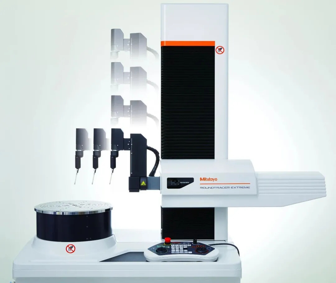

图像显示了一个带有旋转工作台的精密测量机床,正在对一个金属部件进行测量或加工。 (由 AI 生成标题)

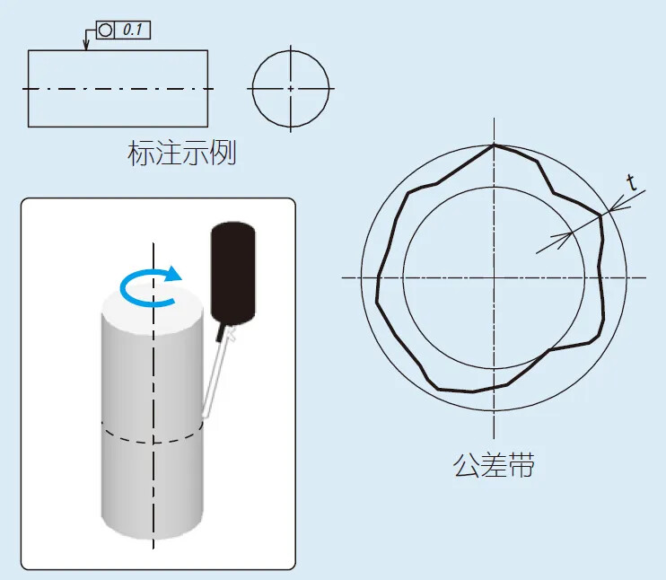

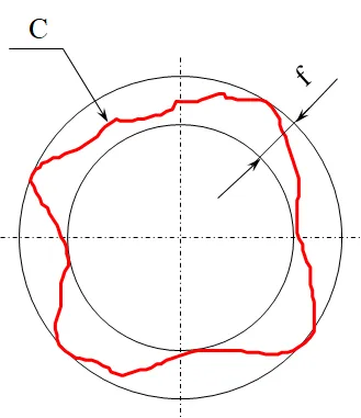

JIS B0621-1984形位偏差的定义及表示中,圆度被定义为偏离了圆形形体的几何学上的正圆的大小,表示方法被记载为圆度为圆形形体(C)被两个同心圆的几何上的圆相夹时,两个同心圆的间隔最小时用(f)表示两圆的半径差,圆度表示为mm或者μm。
对于旋转的零部件而言,需要急切解决的问题通常是如何评估它们真实的圆型。这就要从“圆度公差”聊起了。
2. 什么是“圆度公差”?
圆度公差带是指公差带在同一截面的2个同心圆之间。如下图,提取圆周应限定在半径之差为t的两个共面同心圆之间的公差带内。

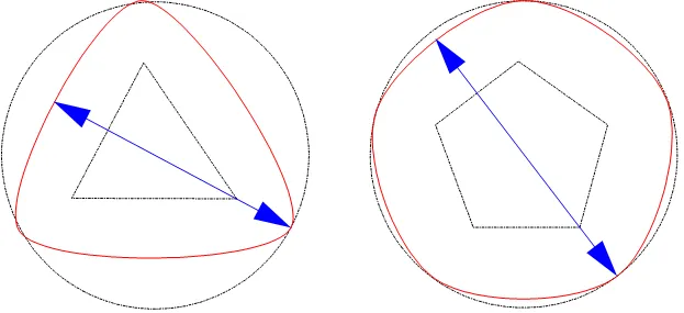

简易测量方法,如:

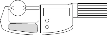

a 直径法
通过千分尺等测量工具直接读取圆度的直径
这种简易的测量方法非常简单易操作。但在评价三角形、五角形等径应变圆时,不是正圆的情况下容易被误测成正圆。

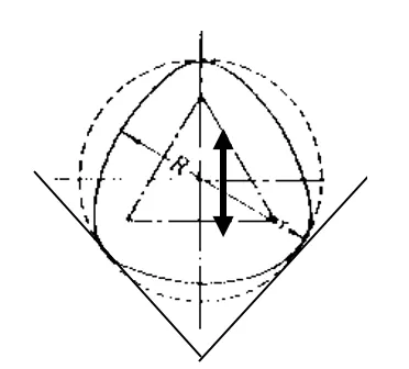

b 三点法
三点法可通过V型块+千分尺/表+台架来获取圆度数据。
但是三点法中选择的支撑点处的切线不同,也可能无法正确测量。基准的中心无法确定,随着被测物的旋转发生的上下移动,会产生误差。

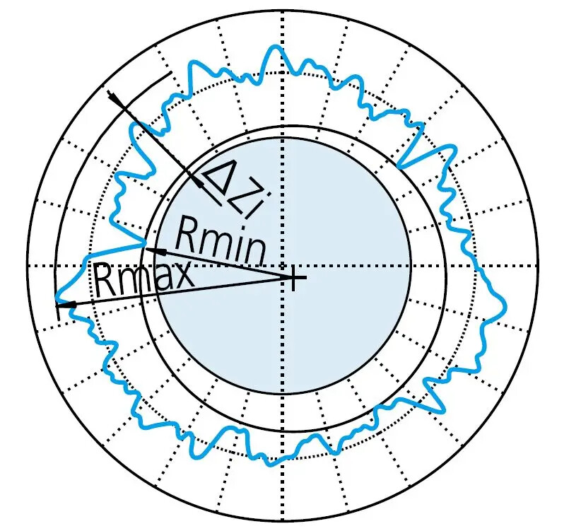

  • 最小二乘圆LSC
通过将一个圆拟合到所测轮廓,使轮廓数据与该圆偏离的平方和最小,然后,将圆度值定义为轮廓与该圆的最大偏差(最高峰值到最低谷值)之间的差距。
\Delta Z_{q} =R_{max} -R_{min} ,通过LSC表示圆度值的符号。

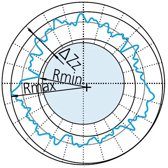

  • 最小区域圆MZC
通过对两个同心圆进行定位来包围所测轮廓,以使其径向差最小。将圆度值定义为这两个圆的径向间隔。
\Delta Z_{z} =R_{max} -R_{min} ,通过MZC表示圆度值的符号。
  • 最小外接圆MCC
创建可包围所测轮廓的最小圆。然后将圆度值定义为轮廓与该圆的最大偏差,在轴、杆等的评价中多会被使用。
\Delta Z_{c} =R_{max} -R_{min} ,通过MCC表示圆度值的符号。
  • 最大内切圆MIC
创建可包围所测轮廓的最大圆。然后将圆度值定义为轮廓与该圆的最大偏差。
\Delta Z_{i} =R_{max} -R_{min} ,通过MIC表示圆度值的符号。

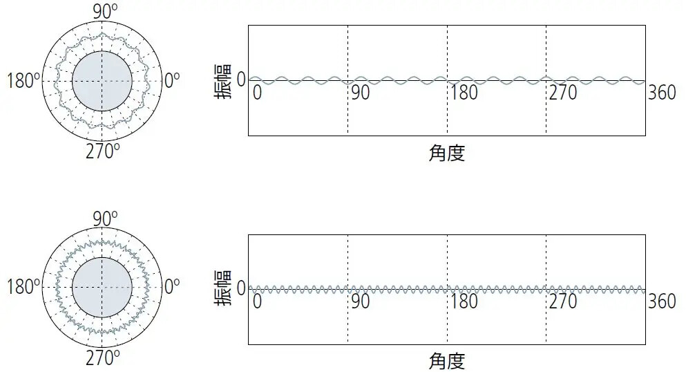

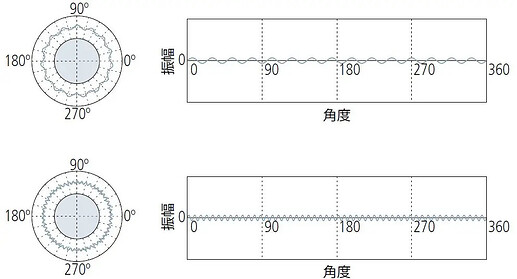

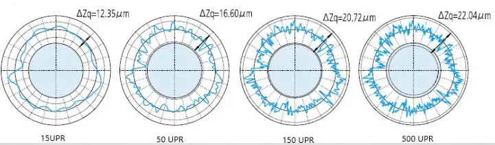

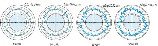

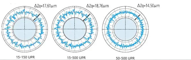

在评价圆度过程中,为了减少或消除不必要的噪音影响,对所获得的轮廓通常要进行滤波处理。
滤波器对所测轮廓的影响
根据测量需求不同,滤波的方式也各有不同,设置的滤波截止值也不同。(UPR:每转的波动),如下图可以了解到滤波器的设置对所测轮廓的影响是各有不同的。
无滤波器:
低通滤波器:
带通滤波器:

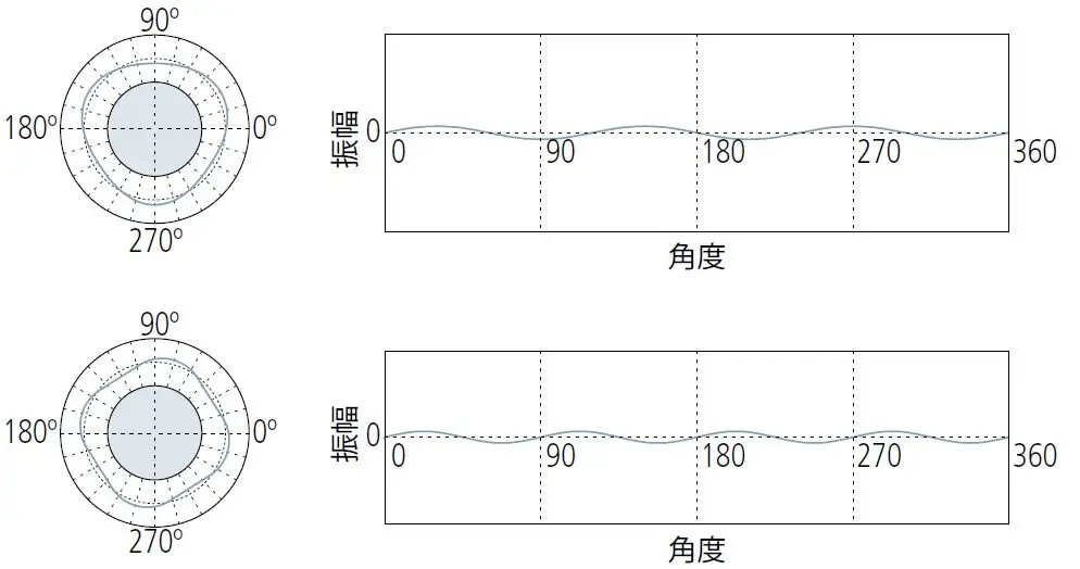

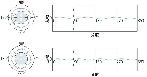

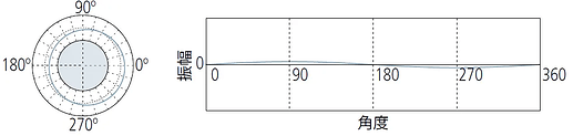

测量图表的分析

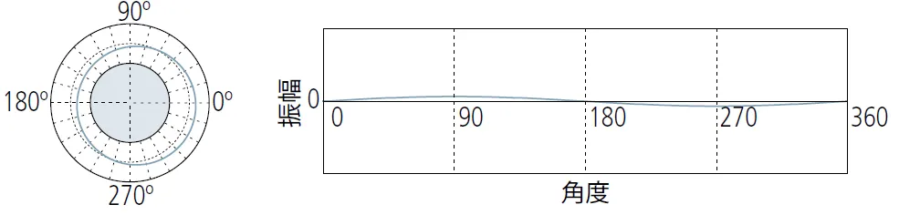

1 UPR分量
1UPR:滤波后只保留一个波。
1UPR分量表示工件相对于测量仪器的旋转轴的偏心。波形的振幅取决于对其水平的调节。

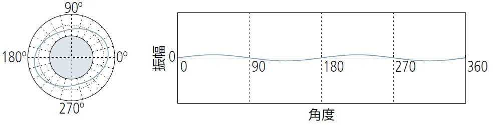

2UPR分量
2UPR分量可能表明:
① 测量仪器的水平调整不足;
② 由于工件在形成其形状的机床上安装错误而导致的圆形跳动;
③ 工件的形状在设计上是椭圆形的,例如在IC发动机活塞中。

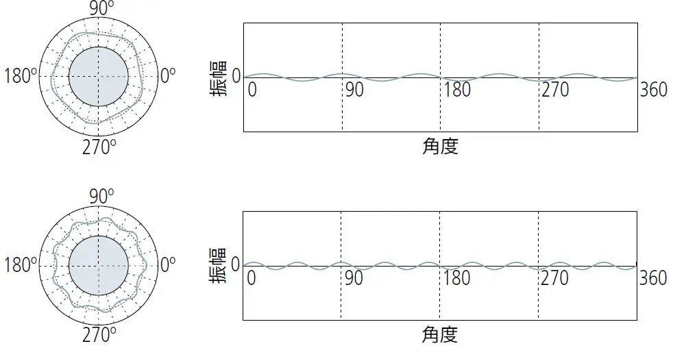

3~5UPR分量
可能表示:
① 由于测量仪器上的保持卡盘过紧而导致的变形;
② 在从加工机床的固定卡盘上卸载时,由于应力释放引起的松弛变形。

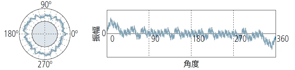

5~15 UPR分量
通常表示加工方法或生产工件的过程中的不平衡因素。
15(更多)UPR分量
通常由工具颤振、机器振动、冷却剂输送效应和材料不均匀性等自身原因引起的。

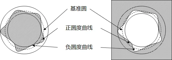

评价圆度的主要参数
参数 含义
RONt 圆度测量值,表示正圆度曲线的最大值和负圆度曲线的最小值的差或者绝对值的和
RONp 圆度曲线波峰高度测量值,表示正圆度曲线的最大值
RONv 圆度测量值,表示负圆度曲线的最小值的绝对值
RONq 二乘均平方根圆度测量值,表示圆度曲线的二乘均平方根

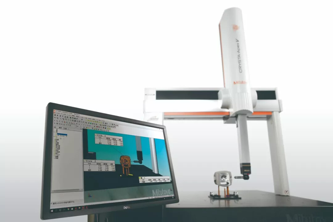

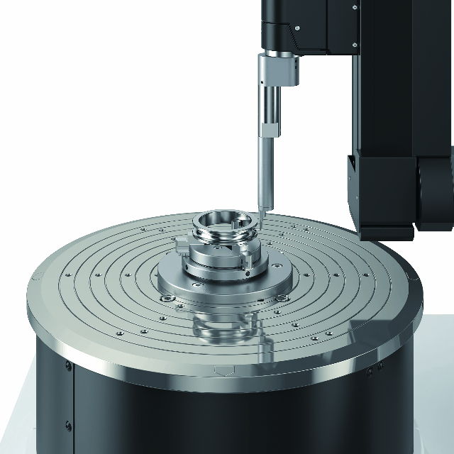

评价圆度的常用工具/仪器

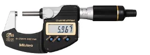

千分尺
圆度测量仪
三坐标测量机
