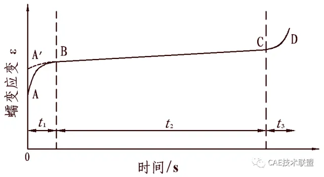

3 材料非线性问题-蠕变
蠕变模型:
Norton蠕变模型:
材料的蠕变

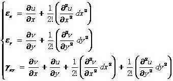

5 几何非线性问题-大变形
大位移(一般在软件选项中选择即可)
几何方程(线性):
几何方程(非线性):

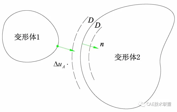

8 边界非线性问题-接触分析
Δ u A-A点增量位移向量
n -单位法向量
D -接触距离容相
