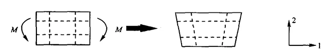

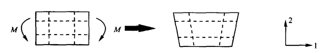

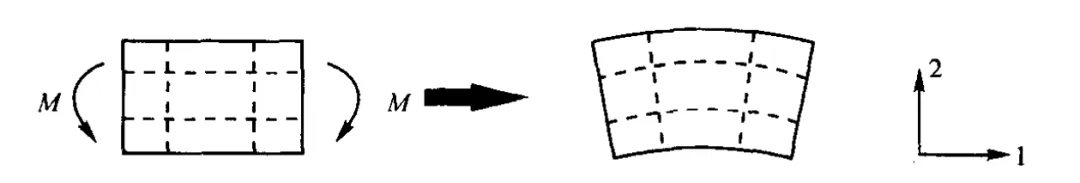

根据材料力学中的平截面假定,纯弯曲时,截面保持平面且垂直于中性轴,理论上无剪切应力。然而,在有限元分析中,低阶线性单元(如四节点四边形Q4)的形函数仅支持线性位移插值,无法准确表达弯曲引起的二次位移场,导致寄生剪切应变,如图1所示。
以受纯弯曲的单元为例,单元上表面拉伸、下表面压缩,与理论一致。但由于线性形函数的限制,单元内部产生非物理的剪切应变(如图1b所示,单元变形为梯形,虚线夹角偏离90°),导致伪剪切应力。这种寄生应变减少了实际弯曲变形,使单元表现出过高刚度,位移结果显著低于理论值。
(a) 单元正常弯曲变形
(b) 单元剪切自锁变形
图1 单元正常弯曲与剪切自锁
当应用完全积分线性单元来模拟受纯弯曲的小块材料时,单元上表面拉伸,下表面压缩,这些都与纯受弯的小块材料一致,但是在每个积分点处,中间直线被迫“倾斜”,表现为图1所示的竖直虚线和水平虚线之间的夹角不再为90°,这说明了这点的剪应力不为零,即在积分点处产生了伴生剪切,这与纯受弯的情况不符。
这种伪剪切变形消耗了变形能,而不产生所希望的弯曲变形,使得实际弯曲变形减小,即表现为单元“过硬”,计算得到的挠度可能比理论值低30%以上。

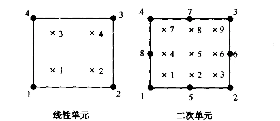

二次单元因边界支持二次形函数,能较好地描述弯曲变形,通常无严重的剪切自锁。然而,在复杂应力状态下(如单元扭曲或存在显著的应力梯度),二次单元也可能出现一定程度的剪切自锁。
图2 完全积分的线性单元与二次单元
但是如果二次单元发生扭曲或它的弯曲应力有梯度(复杂受力状态),那么也将有可能出现某种程度的剪切自锁,这两种情况在实际问题中是可能发生的。
因此,对于完全积分的线性单元,我们只有当确信载荷只会在模型中产生很小的弯曲时,才可以采用完全积分的线性单元。如果对载荷产生的变形类型有所怀疑,可应采用不同类型的单元分析对比。
对于完全积分的二次单元,在复杂应力下也有可能发生自锁,因此如果在模型中应用这类单元,也应仔细检查计算结果。

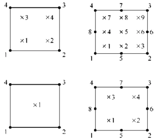

① 采用缩减积分单元
缩减积分的概念如图3所示,上图为完全积分,下图为缩减积分(注意在ANSYS软件中 ,Full Integration 实际是选择缩减积分,即将求解应变的矩阵分为体积项和偏差项,对体积项采用缩减积分,对偏差项采用完全积分)。此处所讲的缩减积分(Reduced Integration)是对体积项和偏差项均采用缩减积分。但该方法会出现沙漏(变形的零能模式)。
图3 完全积分单元与缩减积分单元

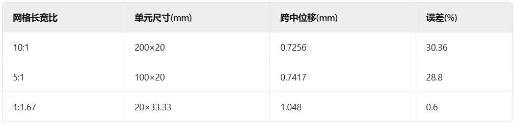

值得注意的是,剪切自锁现象还受到单元长宽比的较大影响。如下表所示,有分析表明:当简支梁网格长宽比达到10:1(200mm×20mm单元)时,即使用缩减积分,跨中位移误差仍高达30%;而当采用近正方形单元(20mm×33.33mm)时,结果与理论解(1.042mm)基本吻合。

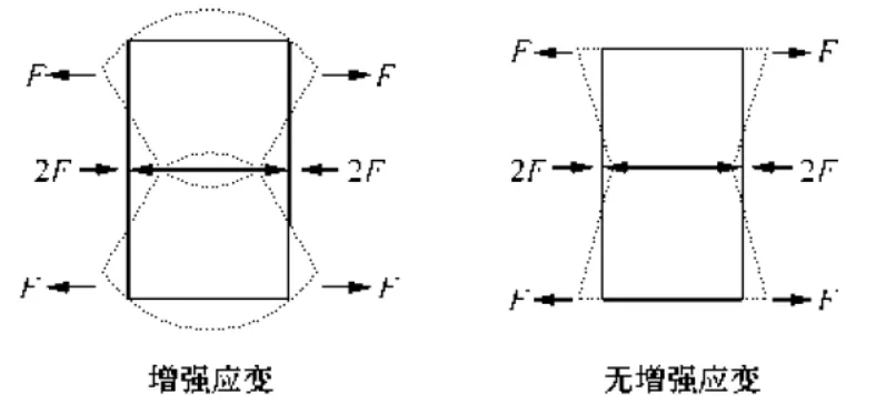

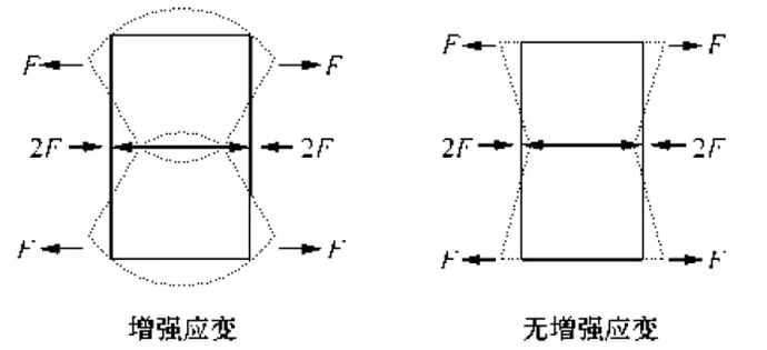

② 采用增强应变单元(非协调单元)
增强应变单元通过引入额外的应变自由度提高形函数灵活性,适用于低阶四边形或六面体单元(如图4所示)。此方法有效缓解剪切自锁,且不引入沙漏模式。单元质量越高,计算精度越高。计算原理如图4所示,在单元中附加了自由度相当于提高了形函数的阶数;同时允许网格中产生缝隙和重叠,故也称为非协调模式。
图4 增强应变单元

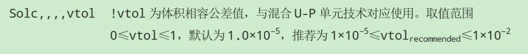

在ANSYS中,采用U-P杂交单元可通过插入命令流实现。设置KEYOPT(6)=1启用该技术,同时建议配合体积相容公差(VTOL,默认1e-5)调整,如下:
例如对SOLID185单元,可插入command添加如下命令流:
① 在橡胶材料下启用U-P杂交单元:
KEYOPT,MATID,6,1
② 在求解栏中插入一条 Command:
/SOLU
SOLC,1E-3
