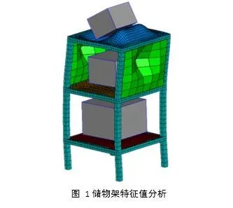

1 特征值提取
提取自然频率与模态振型,描述了结构的自由谐波振动,可进行实特征值和复特征值的提取,在进行复特征值提取时还考虑粘性阻尼和非对称矩阵。

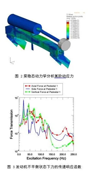

2 稳态动力学
施加的荷载和结构的响应假定是非常协调的,因此,在频域内进行求解。仅应用与线性系统,因此整个事件上每个谐波周期的响应行为都是假定是线性的。本过程计算用户指定频率范围内的结构响应。通常,求解和输出变量都是复数(可查看大小和相位角或者实部和虚部)。模型中必须定义阻尼,当提取的频率与自然频率一致时能给出有界的解。ABAQUS提供了三种稳态的动力学过程:1.直接求解结构方程全集;2.基于模态(使用模态叠加法,求解模态方程);3.基于子空间(模态投影到系统方程)。典型的应用有:
  • 隔振系统设计
  • 噪音和振动控制中阻尼的设计
  • 发动机工作速度下的装配设计
  • 建筑业旋转机械
  • 航空发动机零件

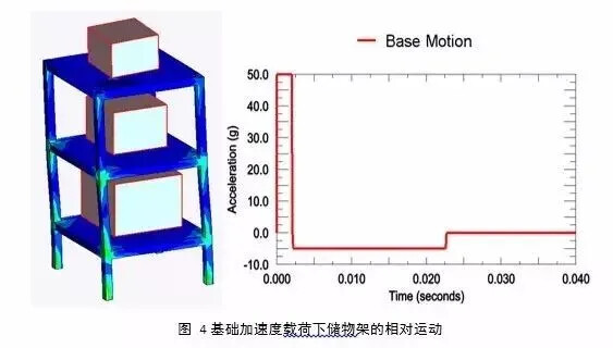

3 瞬态模态动力学
瞬态模态动力学是基于模态,线性摄动瞬态过程,用于真实的表征载荷与结构响应随时间的变化,时域瞬态求解通过时间积分数字算法实现,不需要阻尼也能获得有效的解使用模态叠加法,结果模态方程是解耦的,不需要对通用方程进行求解,这种技术相对于全集上对结构方程进行直接积分的方法要快很多,采用基于模态子空间投影(类似与模态动力学)的直接积分法可模拟具有微小非线性特性的问题。但需要注意的是用户必须确保模态动力学分析中使用的模态子集足够,以便精确的描述加载结构的响应。

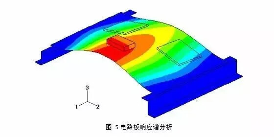

4 响应谱分析
响应谱分析是基于模态的过程,本过程提供当结构承受其支撑基础(通常称为bese motion)的瞬时运动下线性响应(位移,应力,等)的峰值评估。对基础运动的响应通过包含应谱的结构自然频率的函数进行描述。典型应用为,当处于设计目的需要对结构的峰值响应进行保守的评估时,如1.船舶设备的震动分析(DDAM)2.结构的抗震设计。响应谱分析通过结构自然频率的函数描述简谐振子的峰值响应,结构的模态采用简谐振子行为进行描述,结构自身频率的每个响应。每个模态峰值响应的计算时基于用户提供的响应谱,结构的峰值响应通过组合每个模态的峰值响应来进行评估。

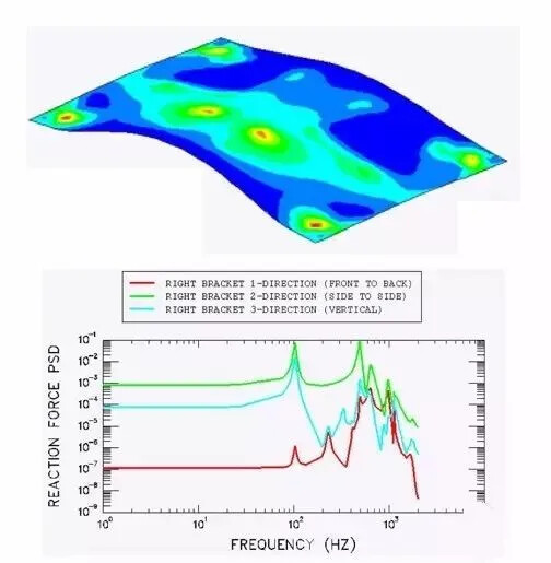

随机响应分析是基于模态的线性摄动过程,预测系统承受随机连续激动下的响应,通过统计学获取功率谱密度函数来表达激励载荷,通过居于统计意义上的有限元输出的均方根响应来描述结构行为。随机响应分析的电影应用如下:1.飞机在踹流下的响应;2.喷气式发动机产生的噪声对结构的响应。此外,随机振动分析还可通过在稳态动力学分析中定义频响函数进行模拟。
