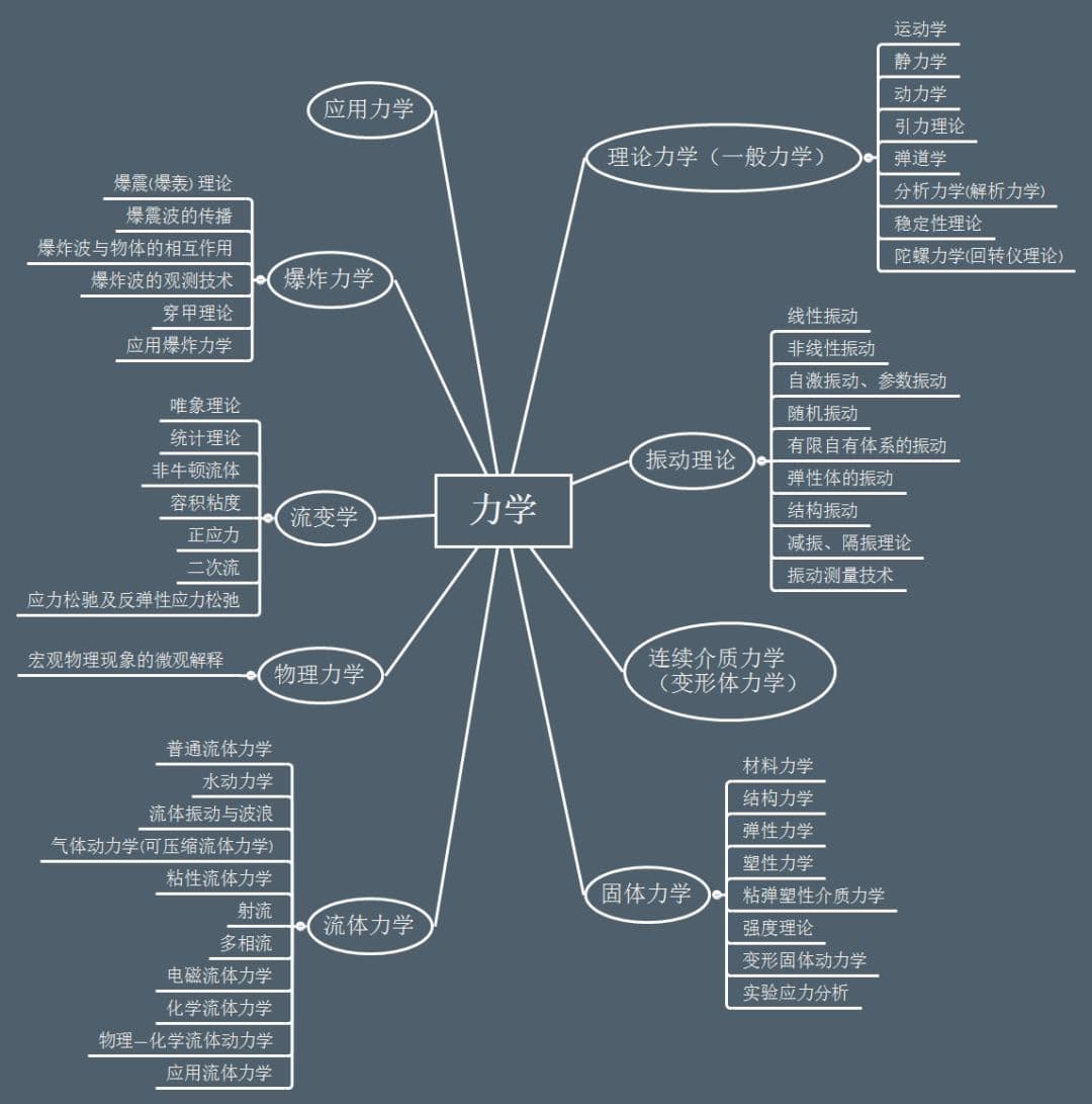

《中国图书馆分类法》力学分类体系
力学学科基于研究对象、研究方法、研究时代、研究的目的和用途、研究的内容范围、研究的问题和研究的手段可进行不同的分类。本文借鉴广泛采用的《中国图书馆分类法》(以下简称《中图法》)中所研究的力学分支学科,以及对计算机数值方法解决各分支学科力学问题做综合介绍,以帮助读者对力学体系的架构有清晰的认识,并且能够理解计算机数值方法作为极其重要的研究手段如何求解纷繁复杂的物理问题。

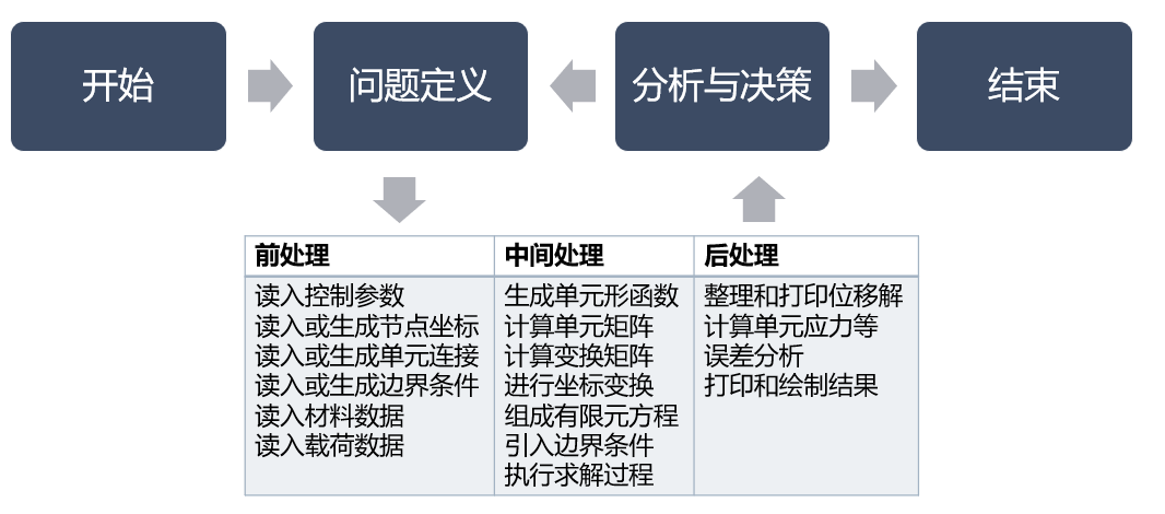

通过计算机的实施过程包括三个基本部分:前、后处理过程以及中间处理环节,其流程如下图所示。Ansys Mechanical通过有限单元法求解复杂的固体力学问题。
有限元法实施流程图

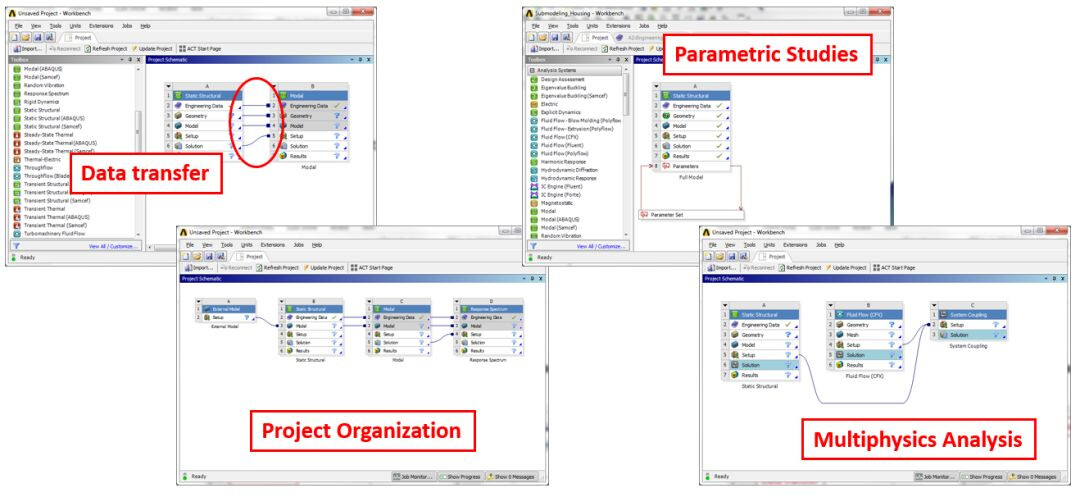

对于一款成功的商业软件而言,除了要保证其出色的求解性能(中间处理环节),在实际工程分析中,最大限度的降低有限元工程师的前处理及后处理的精力(或工时),也成为考核有限元软件成功的一个至关重要的指标,大型商业软件Ansys Workbench在人机交互方面做得尤为出色。Ansys Workbench界面下图所示。
Ansys Workbench 工作界面

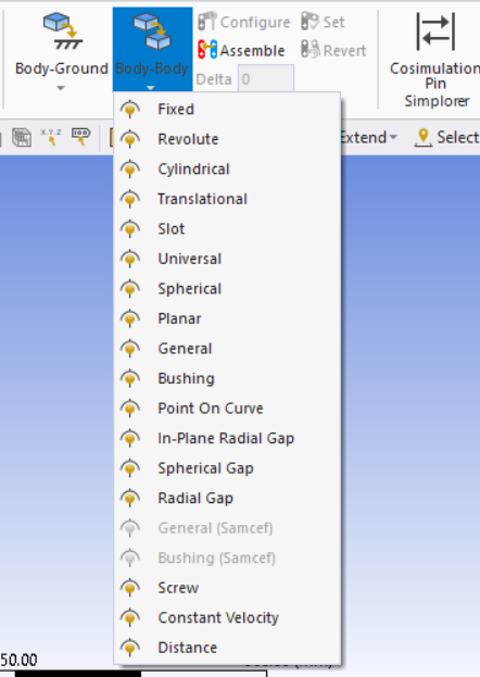

Ansys Rigid Dynamics利用自动探测运动副功能来建立零件之间的连接关系,可以快速根据需要进行运动副更改。Rigid Dynamics利用完整的运动副类型(固定、转动、柱面滑动和转动、平动、滑槽、万向连接、球铰、平面运动、自定义等)弹簧和衬套来建立零件之间的连接,提供精确的定位方法保证零件间的定位,所支持的丰富的运动副类型见下图。
Ansys Rigid Dynamics 丰富的运动副类型

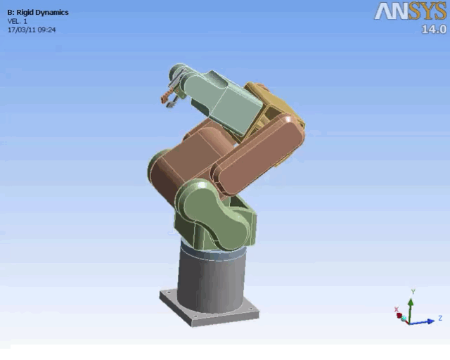

这是一个使用ANSYS软件模拟的机械臂的三维模型图。 (由 AI 生成标题)
Ansys Rigid Dynamic模型求解案例

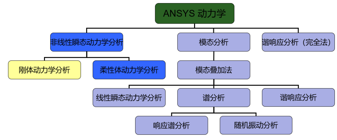

振动理论是借助于数学、物理、实验和计算技术探讨各种振动现象的机理,阐明振动的基本规律,为合理解决实践中遇到的各种振动问题提供理论根据的学科,又称振动学。其研究内容包括线性振动,非线性振动,自激振动和参数振动,随机振动,有限自由度体系的振动,弹性体的振动,结构振动,减振、隔振理论和振动测量技术。Ansys利用振动理论的科学研究成果,通过动力学的各模块求解工程领域中振动问题。
Ansys 动力学分析求解方法一览图

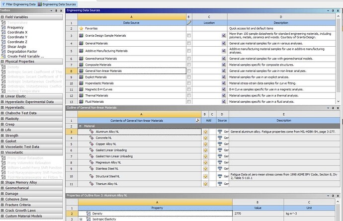

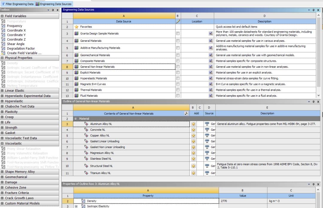

Ansys Workbench自带的材料库包括具备完善的材料模型库(>500种常用的工程材料),包括线弹性材料模型、各向异性材料、正交各向异性材料、温度相关材料模型等,对常用材料提供完备的参考数据,全面支持自定义各种材料本构关系,如线性材料模型(包括各向异性的线性材料模型、温度相关的线性材料模型)、非线性材料模型(超弹性材料、塑性材料、应变率相关的塑性材料、材料损伤模型)等。
Ansys Workbench材料数据库

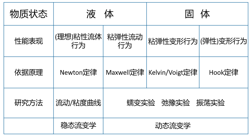

流变学是研究物质或材料流动和变形的学科,它是由力学、化学、工程科学的交叉和综合而产生的边缘学科。
流变学研究范畴见下图。Ansys Mechanical,Flunent/CFX 两款产品可以完美地求解该领域的问题,其中蠕变材料模型详见学科四中的介绍。
流变学研究内容

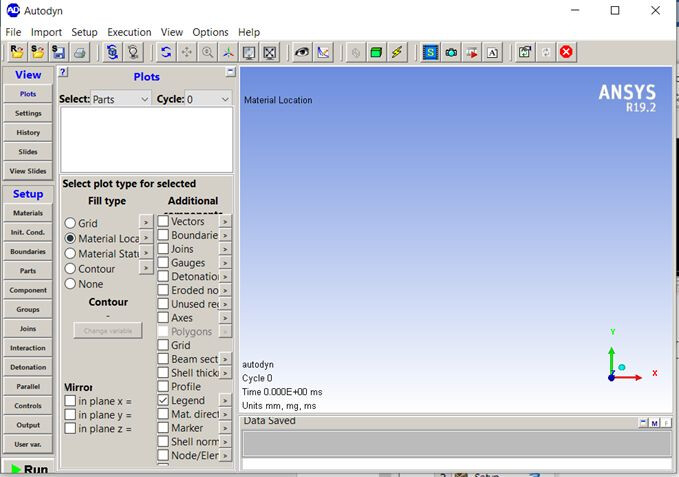

Ansys Autodyn 可以模拟材料对于冲击、高压或爆炸所产生的短期重载的响应。Autodyn 非常适用于模拟大尺寸材料的形变或失效。Autodyn提供了先进的解决方案,流体、固体和气体的交互,材料的相变,以及冲击波的传播等复杂的物理现象均可在 Autodyn 中建模。此程序与 Ansys Workbench用户界面集成,几十年来在易用性方面一直占据业界领先地位。Autodyn 可以利用拉格朗日域为固体建模,利用欧拉和 SPH(光滑粒子流体动力学)为流体建模,可以在一个模型中使用多个求解器,并且为各求解域之间的交互建模,以获得有效、准确的结果。
Ansys Autodyn 功能界面
