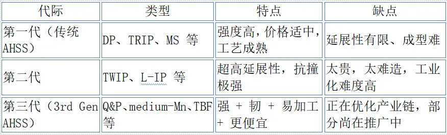

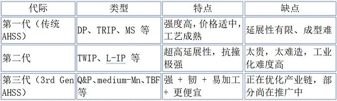

这里回顾下汽车钢经历了三代演进,在技术上也在不断的飞跃,2020年后,第三代AHSS开始上场,它们经过“精心调制”,在提升强度的同时,弯折、冲压也不在话下,尤其适合制造结构复杂、承力大的汽车零件。
第三代钢的“黑科技”到底是啥?

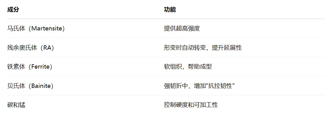

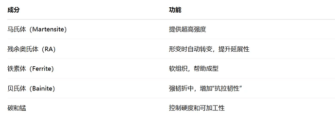

第三代钢的厉害之处,不是靠一招鲜,而是靠“混搭设计”!它们通过精确控制钢的组织结构,让它:
- 既有高强度(不容易变形、断裂)
- 又有高延展性(能冲压、弯折不裂)
- 成本还不能太高(厂商用得起)
比如,全新宝马i5车身,使用了大量马氏体钢(MS)和热成型钢(PHS),轻+硬+不怕撞,一举三得。

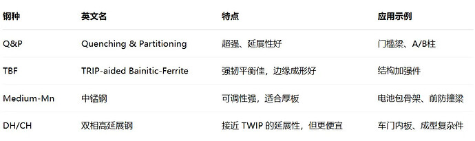

其实第三代钢= 微观层面的“多相混合饮料”,采用“多相组织设计”,这些微观结构像“队友”,一起提升整体性能。就像复仇者联盟,每个都有特长,但组合才无敌。

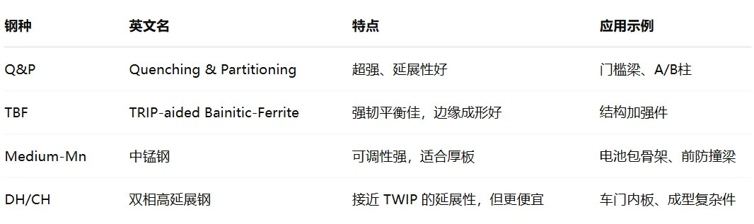

目前第三代钢的核心品类有:

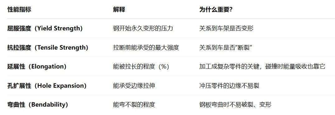

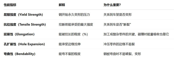

2、从“力量”看本领:
汽车设计师更关心的是钢的“肌肉”——也就是它的强度和延展性,想象一下:一张纸容易撕裂,一块橡皮筋能拉很长——汽车钢材要两者兼具,强还要能弯!
所以,汽车钢的“武力值”至少包括以下几项:

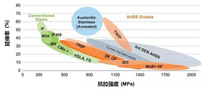

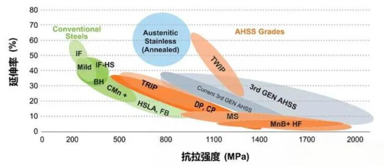

最早的时候,工程师会把各种钢材的性能,画在一个二维图上:
- 横轴:抗拉强度(越往右,越强)
- 纵轴:延展性(伸长率)(越往上,越能“拉”)
你会发现,这个图像呈现出一种“从左上到右下”的弯曲形状:
强度越高,延展性越低
这张图因为形状像一根下垂的香蕉,所以业内称它为——香蕉图
如何看香蕉图呢?
从左往右,我们就像走在一根性能越来越硬的“钢铁香蕉”上,来看看各区段都住着谁:
代表:Mild Steel / 低碳钢
- 抗拉强度低(<300 MPa)
- 延展性极高,成型极佳
- 用途:车身外板、轮罩、翼子板等造型复杂的区域
【左中区】传统高强度钢(High Strength Steel)
代表:IF钢(无间隙钢)、BH钢(烘烤硬化钢)
- 抗拉强度:~400-600 MPa
- 延展性:中等偏高
- 特点:经过烘烤后能提升强度,适合表面结构件
- 用途:车门外板、前后盖、侧围等,需要轻度成型+表面不易凹陷的区域
【中右区】先进高强度钢(AHSS)
代表:DP(双相钢)、CP(复相钢)、TRIP钢
- 抗拉强度:600–1000 MPa
- 延展性:中等,有些款型如TRIP可较高
- 特点:强韧平衡,是当前主流选择
- 用途:底盘加强件、门槛梁、B柱、碰撞吸能区等
新贵:DH钢(高延展DP钢)
- 属于第三代AHSS,兼顾了延展性和强度,适用于复杂冲压件和边缘性能要求高的零件。
【最右侧】超高强钢(UHSS)& 热成型钢(PHS)
代表:硼钢(Boron Steel)、马氏体钢(Martensitic)、Q&P钢、PHS
- 抗拉强度:≥1500 MPa,有些甚至达 2000 MPa(安赛乐米塔尔已实现)
- 延展性:较低,但通过热成型可制造复杂形状
- 用途:A/B柱、门槛、地板梁、电池包框架——主抗撞、护命结构核心
特别说明:
- 马氏体钢也有冷成型版本(MART1200、MART1500)
- 冷成型钢越强,成型方式越受限,如需用滚压成型(roll forming)
从上往下怎么理解?看成型能力!
“纵坐标”反映的是一个钢材“能拉多长”的本事,也就是——延展性 or 成形性
Globe Formability(整体成形性)
- 主要看拉伸、深拉性能
- 比如车身侧围、轮罩、门框内板这类大面积件,需要材料能拉得动、不会皱、不会断
- 工程师关注最多
Local Formability(局部成形性)
- 看冲孔、翻边、折弯时会不会开裂
- 比如边缘区域、孔洞周围,需要良好的边缘延展性和抗裂性
工程设计必须平衡两者,特别是未来复杂结构的电动车,对“整体 + 局部”要求越来越高。

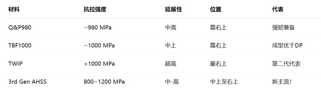

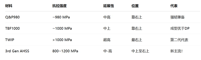

随着第三代先进高强钢的进化(比如 Q&P钢、TBF钢、DH钢等),性能正在突破传统的“高强=低韧”天花板:
- 一些材料不仅抗拉强度高(>1000 MPa)
- 延展性还保持得不错(>20%)
这就让“香蕉图”的右上角不再空白——图形变胖,成了:
“橄榄球图”,这个图也就正式名称为钢铁全球成形性图。
- 意味着现在有更多材料选项:既能抗撞,又能加工!
- 为车企提供了前所未有的材料自由度
这时候,工程师可以根据零件用途“挑钢”:
想要成型复杂 → 选延展性高的
想防撞 → 选强度高的
想两者兼顾 → 用“橄榄球区”的第三代钢!
从“香蕉图”到“橄榄球图”,背后是钢材性能从单一维度向多维度进化的过程,也是汽车材料从“刚猛”走向“智钢柔刃”的写照。

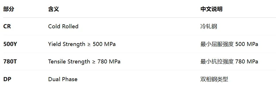

汽车用钢的命名就像人的身份证号码——每个字符都代表一个关键信息。比如这个例子:CR-500Y780T-DP看着像乱七八糟的代码,其实它非常有逻辑。
一般我们命名有一个通用格式:
[工艺]-[最小屈服强度Y][最小抗拉强度T]-[钢种类型]
比如:CR-500Y780T-DP
这里面每个部分代表什么呢?

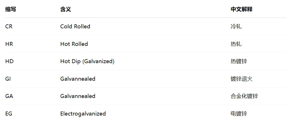

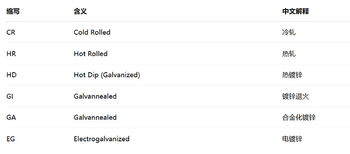

1、前缀:钢的加工方式,这些影响了钢的表面质量、后续焊接性、防腐性能等。
2、中间:屈服强度Y + 抗拉强度T
这是钢的“力量”部分,也是选材时最核心的指标。
- 屈服强度(Y):材料开始永久变形的起点
- 抗拉强度(T):材料被拉断前的最大承受力
单位都是 MPa(兆帕)
举例:500Y780T
说明这块钢至少能承受 500 MPa 的屈服强度,拉断要到 780 MPa!

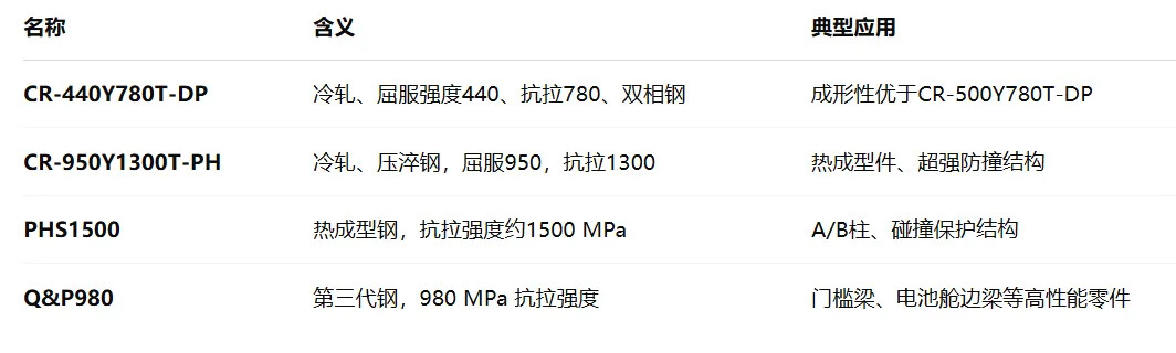

下面是一些常见的身份证实例:

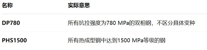

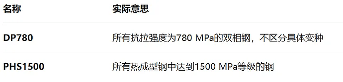

当然有时候也会看到一些更简单的命名,比如:
这时你要注意,它可能包含多个子等级 ,性能略有差异,但都达到了这个等级的核心要求。
