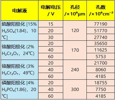

铝及铝合金零件胶接时,想提升胶接强度,表面处理是关键。铝及铝合金阳极氧化膜层多孔,膜层孔隙直径越大,粘接能力越强。对比常用阳极化工艺(数据见下表 ),磷酸阳极氧化膜层孔隙直径最大 ,胶接结合力表现最佳,特别适合胶接前的表面处理。

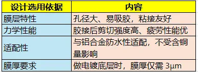

表 1 铝合金磷酸阳极化胶接膜设计与加工建议

(一)设计与加工建议
进行铝合金磷酸阳极化胶接膜设计,可参考这些要点:
