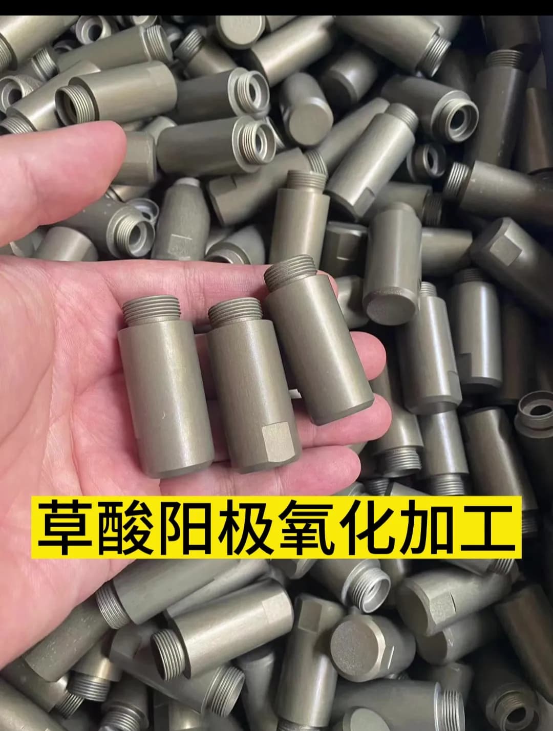

一、铝合金草酸阳极化性能参数
  1. 绝缘性
  • 在 4% - 5% 草酸溶液中阳极氧化所得膜层为绝缘膜,电阻率达 10¹⁴Ω・mm。
  • 浸渍绝缘漆前击穿电压为 200 - 300V,浸渍后提升至 300 - 500V。
  1. 颜色
  • 颜色由材料及其表面状态决定,呈半光泽的灰色至深灰色,或稍带金黄色调的灰绿色。
  1. 与硫酸阳极化膜对比
  • 电绝缘性、耐磨性和膜层厚度更优,但孔隙直径更大,密度更小,且孔隙密度随阳极化电压升高而降低。

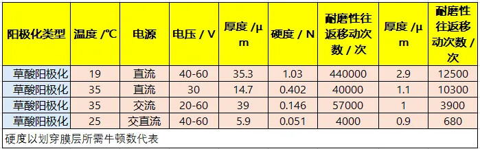

  1. 耐磨性数据
  • 常温下草酸阳极化膜的耐磨性高于普通硫酸阳极化膜,不同工艺条件下数据如下:
  1. 零件尺寸变化
    • 以 LF21、LF2 铝合金为例,草酸阳极化处理后,零件单面尺寸增大 19 - 27μm。
  2. 特殊情况
    • 在草酸含量 5% - 7% 的溶液中阳极化,可得约 3μm 厚浅黄色膜,可作耐蚀性防护层或装饰防护层。
    • 有焊接接头的零件不宜采用交流草酸阳极化处理,否则接头部位会逐渐溶解。
