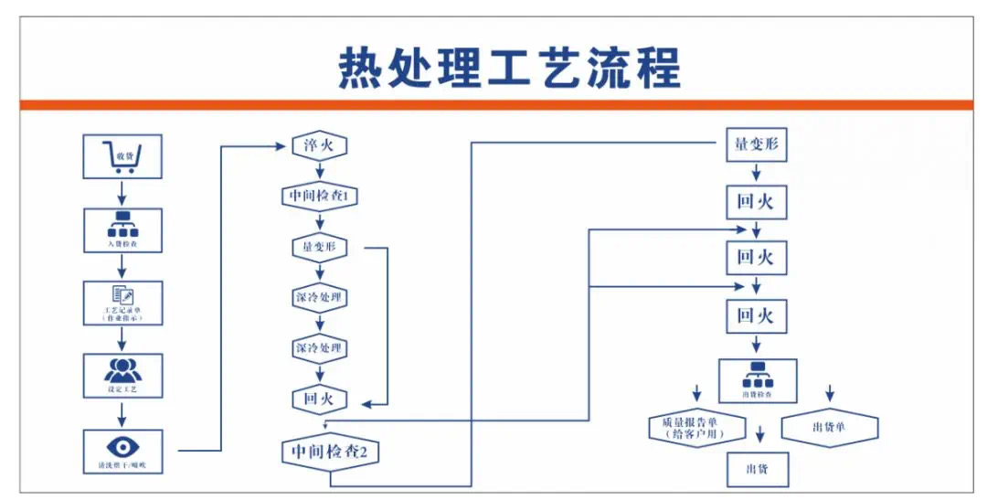

热处理工艺知识
热处理是重之重,决定产品高质量.
工艺方法应优化,设备性能需掌握.
各段参数选正确,高效可靠应优先.
加热保温和冷却,环环相扣不马虎.
用钢成分有变化,影响相变要考虑.
利用计算调参数,工艺可靠更适用.
钢种类别要分清,合理选项更科学.
加热温度颇重要,保温时间要充分.
高合金钢要分段,缓慢加热有保障.
过热欠热均不利,恰好需要多斟酌.
保温时间要考虑,加热条件和状态.
零件多少和壁厚,选择计算抓重点.
氧化脱碳要控制,多种方法可选择.
营造无氧是关键,最佳选择是真空.
零件细长垂直放,薄壁更要防变形.
截面突变要注意,加热冷却要防护.
冷却大于临界值,获马氏体是根本.
冷却掌握要得当,恰当止冷防开裂.
确保硬度打基础,立即回火去应力.
温度调整达硬度,钢种不同回火变.
多次回火不可少,稳定尺寸保性能.
钢有脆性需快冷,确保性能要记牢.
硬度性能有依据,定量关系可换算.
掌握科学编工艺,脚踏实地多实践.
积累经验多总结,实用快捷更可靠.
