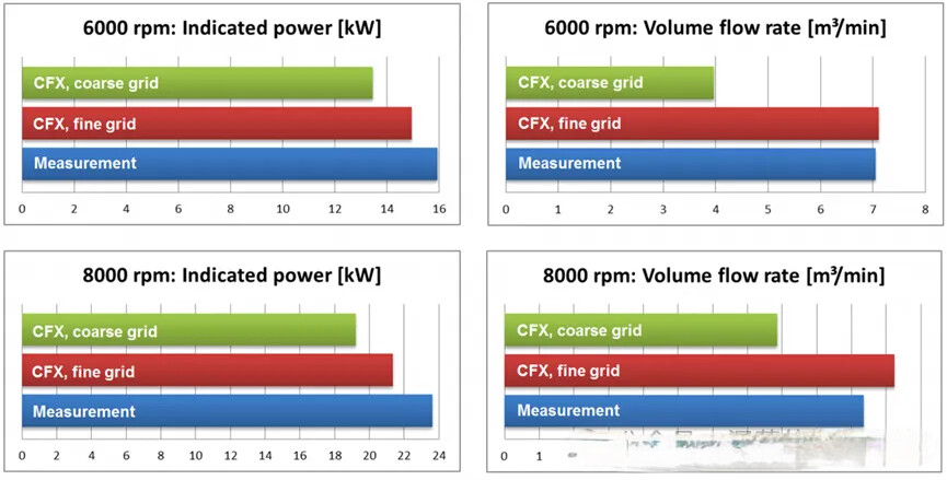

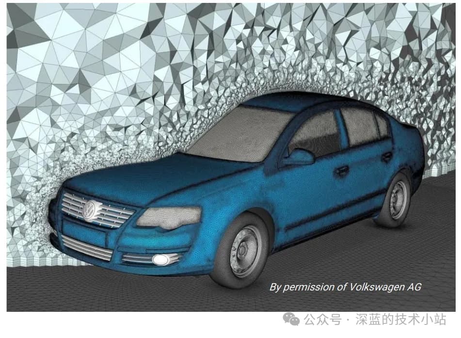

网格分辨率也就是网格大小,决定了计算域内流场特征的捕捉能力,较高的分辨率有助于更准确地解析边界层、涡结构和湍流特性。
不同的网格分辨率
高分辨率的网格更接近实测结果

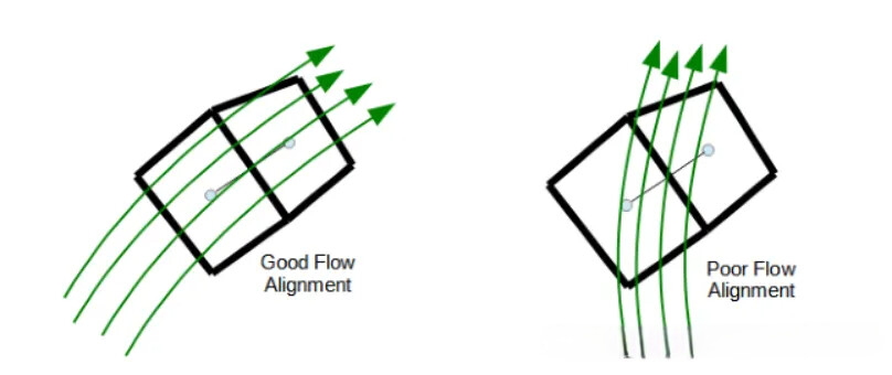

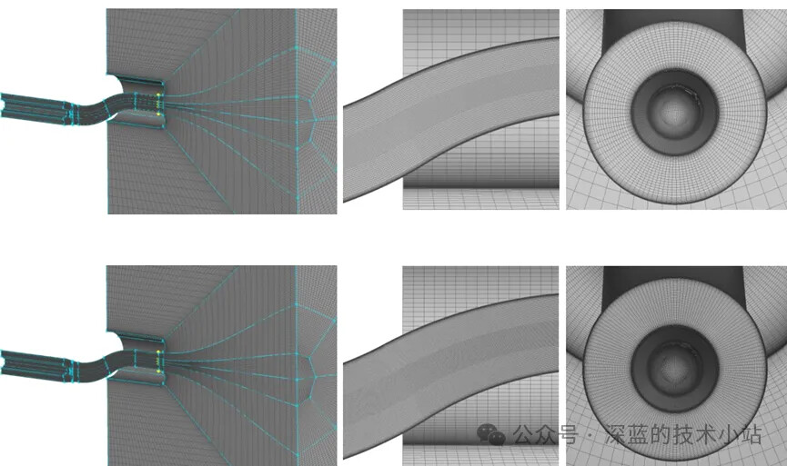

大多数情况下,我们对网格质量和网格分辨率非常关心,但是却忽略了网格线和流动方向对齐对于流动结果的影响。网格对齐即在CFD网格生成过程中,遵循流动方向布置网格,即使在非结构化网格中,也尽可能使单元的主方向与流动方向对齐。网格对齐对于降低数值误差、提高模拟精度同样至关重要。合理的网格对齐可以减少数值扩散,使得流动特征(如剪切层、涡旋结构、冲击波等)能够更加清晰准确地被捕捉。如下图,左边的网格与流动方向对齐的很好,右边的网格偏离了流动方向。

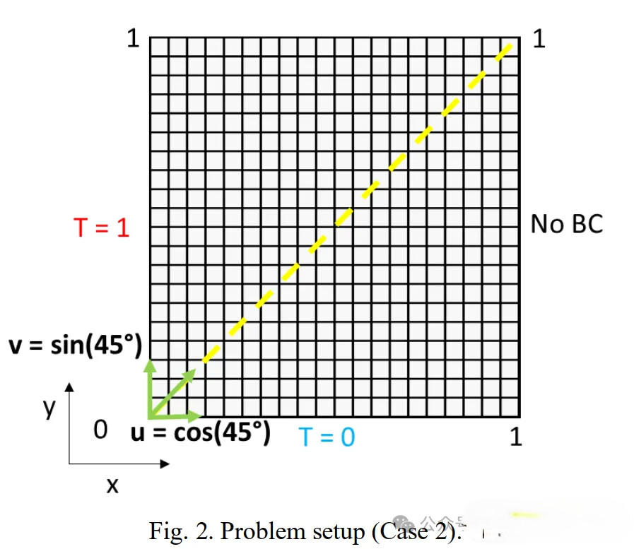

接下通过一个案例说明,网格线与流动方向对齐对于结果的重要性。假定一个简单的稳态不可压缩、无粘空气流动对流问题,其基本能量方程为:
这个方程表示温度 T(x,y) 随着速度场 (u,v) 进行对流传输,在无扩散的情况下,温度场会沿着流动方向传输,而不会发生任何混合。若初始温度场存在不连续性,理论上该不连续性会一直沿流动方向保持,不会产生混合层。

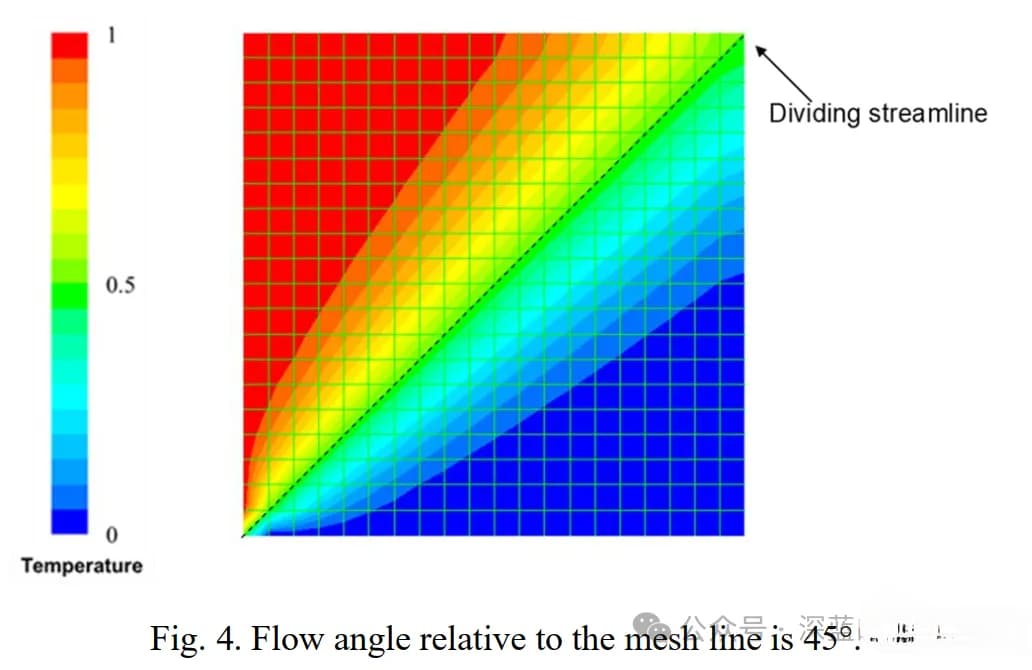

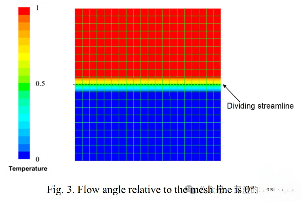

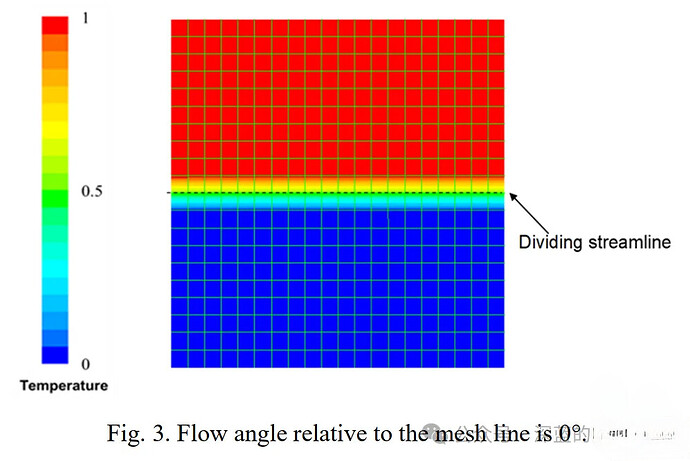

设定两种流向情况,在case1中流向与网格线方向一致,即夹角为0°,流向与网格线方向一致。在case2中,流向与网格线夹角为45°,流向与网格线方向不一致。观察结果中是否有扩散的情况发生。
从结果中可以看到,当流向与网格线对齐的情况下,没有观察到混合层,温度场沿流线方向保持清晰的分界。这表明此时数值扩散的影响最小。在流向与网格线成 45° 角的情况下,出现了显著的数值扩散现象。模拟结果显示温度分界线附近出现混合层。
从这个案例中我们可以看到流动方向和网格线一致的重要性。除此之外,使用高阶的数值方法能够减少这种数值扩散。

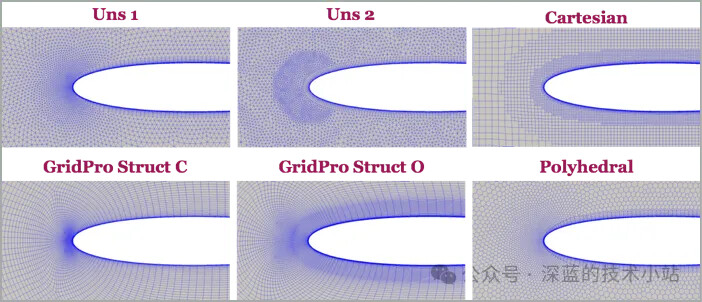

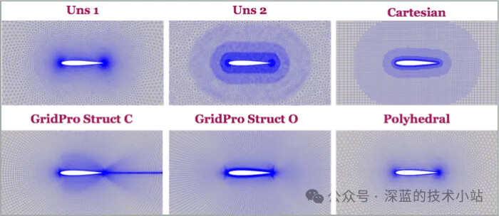

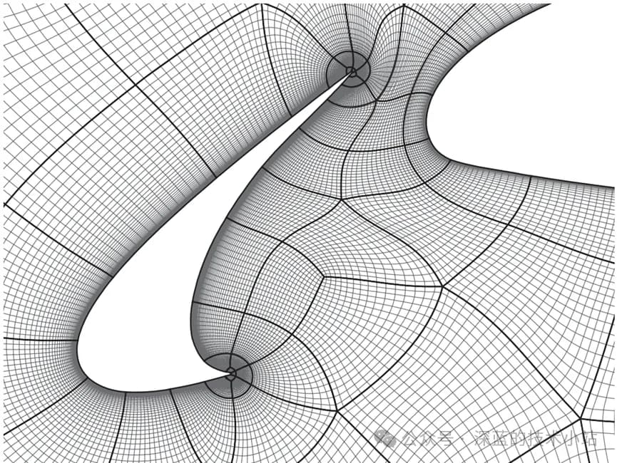

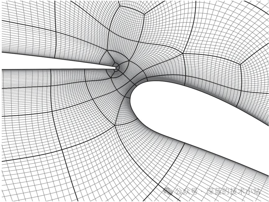

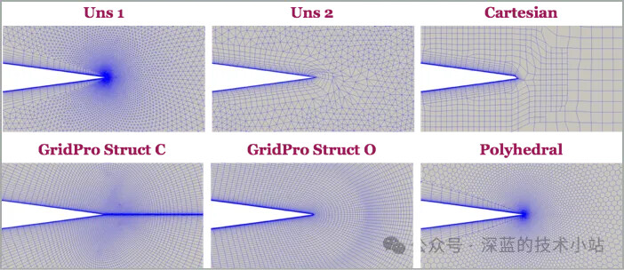

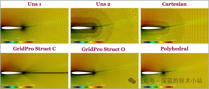

使用NACA-0012 翼型的标准测试案例,测试不同网格的仿真结果与实验结果的误差。首先需要说明的一点是,虽然外部网格是不同类型的网格,但是机翼边缘的网格使用了结构化网格进行细化。
机翼整体网格
机翼前部网格
机翼后部网格

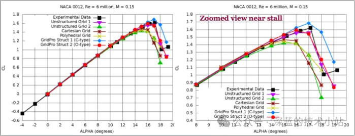

每一个测试案例的网格数量和节点数量几乎都相同,使用Fluent求解器进行求解,计算攻角(Alpha)从 0° 到 19° 变化,以研究不同攻角下的空气动力特性。
从CL-α 曲线和CD-α 曲线曲线中可以得出一些简单的结论,相比于结构化网格和非结构化网格,笛卡尔网格的精度低;而在结构化网格和非结构化网格的对比中,结构化网格的精度更高。这也与我们的经验和常识相符,通常的流体网格以结构化网格为主,网格线的方向会与流向方向对齐以减少数值扩散。

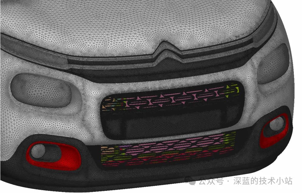

在一些几何模型特别复杂,流动情况特别复杂的情况下,划分结构化网格非常困难,为了仿真时间和精度的权衡,通常会使用非结构化网格来对流体域进行网格划分。
