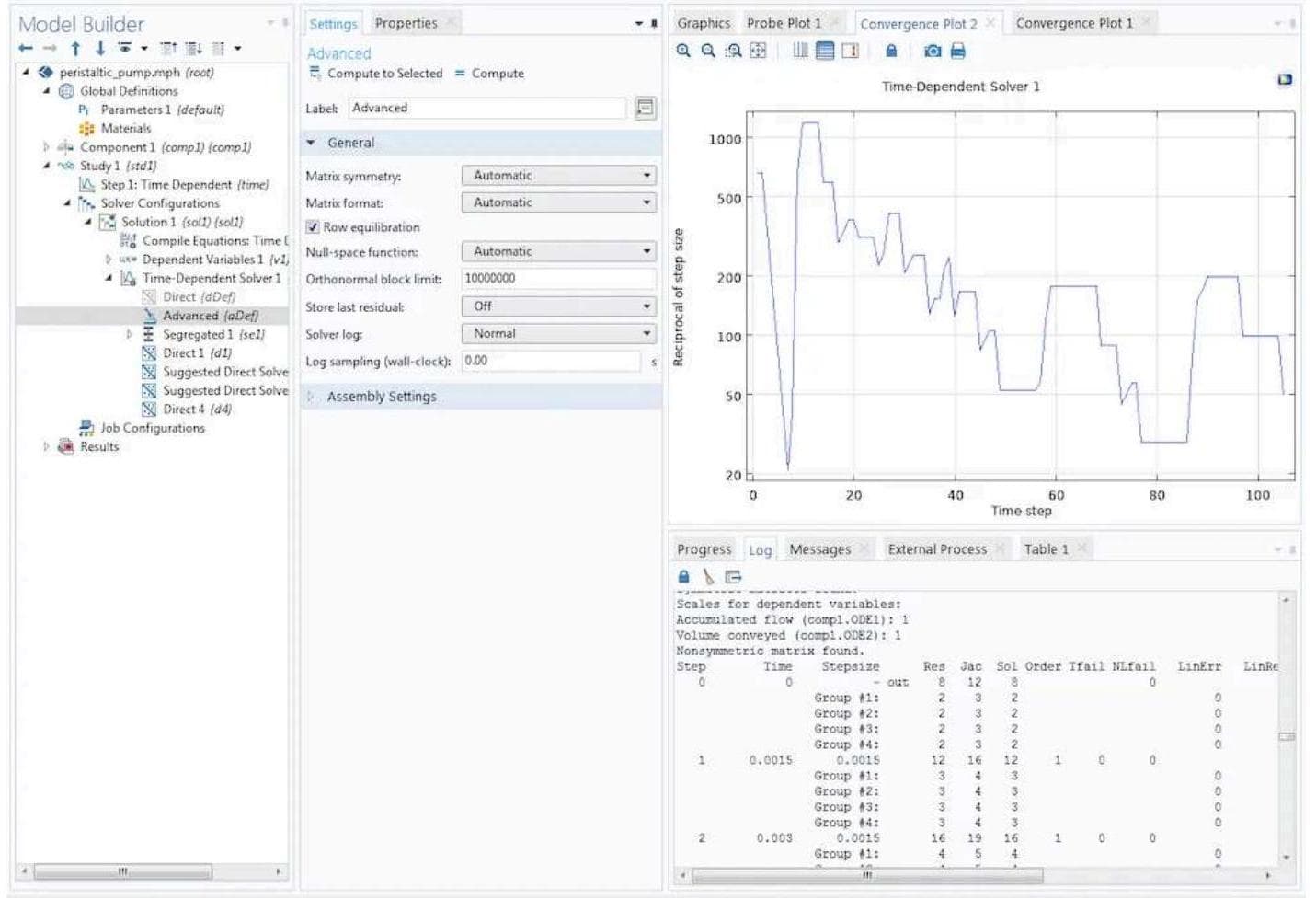

瞬态求解器的典型求解日志如下所示:
Step Time Stepsize Res Jac Sol Order Tfail NLfail LinErr LinRes
0 0 -out 2 3 2 0 8e-14 3.5e-15
1 0.1 0.1 11 5 11 1 0 1 2.6e-16 2.4e-16
日志显示了当前 Time 的时间积分循环迭代计数器 Step,其中 Stepsize 是当前时步的大小。
接下来的三列详细说明了残差( Res )的总数,雅可比组装( Jac )的总数,以及线性代数系统解( Sol )的总数。
观察时间步进方案的离散阶数 ( Order ),自适应步长选择的失败次数 ( Tfail),以及代数(非线性)求解器的总失败次数(NLfail)。根据线性代数系统误差估计( LinErr )和线性代数系统残差( LinRes )的大小,可以看到每个时间步的最后一个线性问题的解的信息。
如果找不到求解程序日志中列出的所有时间步长,可以在瞬态求解器高级节点的常规部分将日志取样 (执行时间) 设置为 0。有时通过将求解器日志设置为详细,将单个代数求解器迭代信息添加到求解器日志输出中非常有用。仿真过程中时步的变化可以在相应的收敛图中找到,其中输出所有时步的步长倒数。 收敛图中较大的值表示较小的时步。

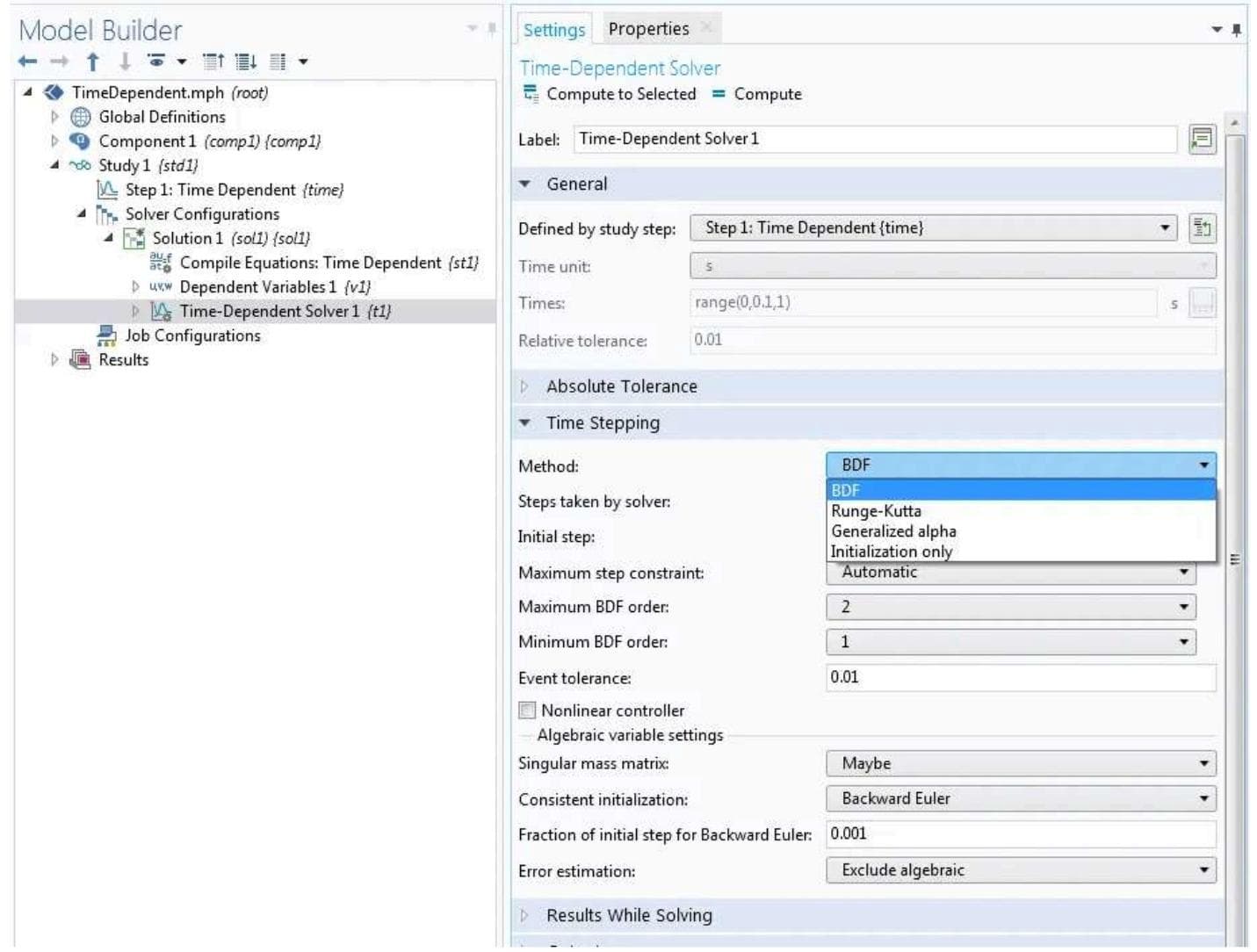

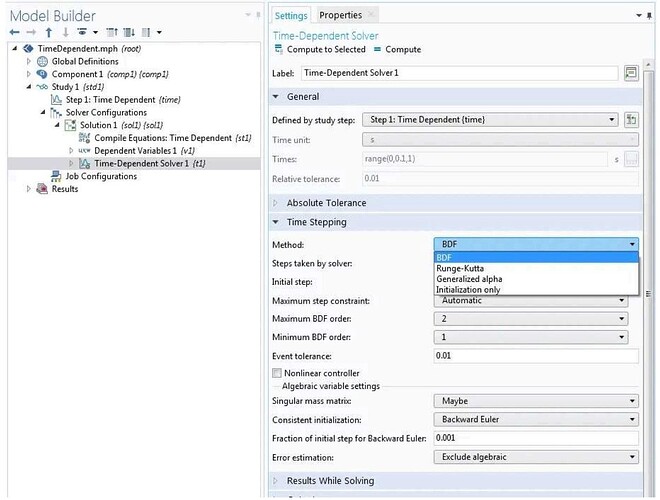

COMSOL 软件中的瞬态求解器提供了三种不同的时间步进方法:
  1. 隐式向后差分公式 (BDF)
  2. 广义 \alpha 方法
  3. 显式龙格 - 库塔方法
BDF 求解器是一种隐式求解器,它使用具有可变离散化阶数和自动步长选择的向后差分公式。当解的质量允许时使用高阶方案,当需要额外的鲁棒性时使用低阶方案。BDF 方法的稳定性是众所周知的,默认情况下它们用于涉及扩散、对流和反应的问题。
广义 \alpha 方法是一种二阶隐式方法,在结构力学问题中很常用,但它也很适合于波传播问题。广义 \alpha 方案允许我们控制高频阻尼,并且通常比二阶 BDF 方案的阻尼小。在许多情况下,它比 BDF 精确,但也不太稳定。
龙格-库塔方法是通常用于常微分方程组(ODE)的显式方法。对于使用有限元法(FEM)求解的问题,它们通常效率不高。
在这篇文章中,关注的是 BDF 时间步进方案。这 BDF 方案可以在瞬态求解器中的时间步进部分选择。根据模型的物理特性,它可能已经被选中。

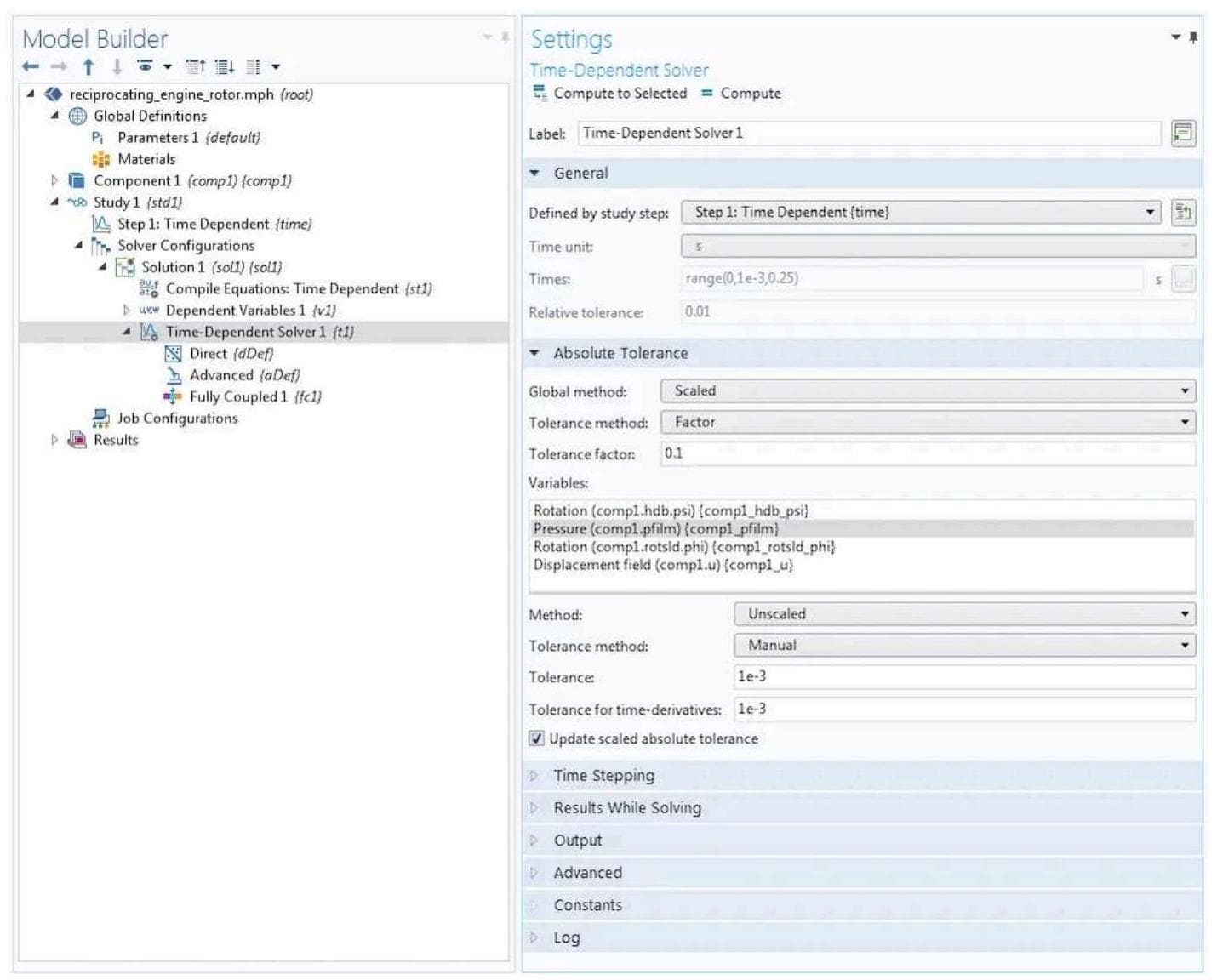

接下来将描述 BDF 方案中时间步长的选择方法。对于瞬态求解器,绝对容差和相对容差控制每个积分步骤中的误差。相对公差R通常由物理场设置决定,但我们可以在瞬态研究 步骤中转换为手动控制。默认值R=0.01。绝对容差A可以在瞬态求解器的绝对容差 部分设置。对于公差方法 中的因子选项,绝对容差是相对容差乘以指定系数。手动的 选项允许我们在默认值为A=0.001的情况下指定一个详细的值。通过使用变量列表,可以将绝对容差单独用于每个变量。

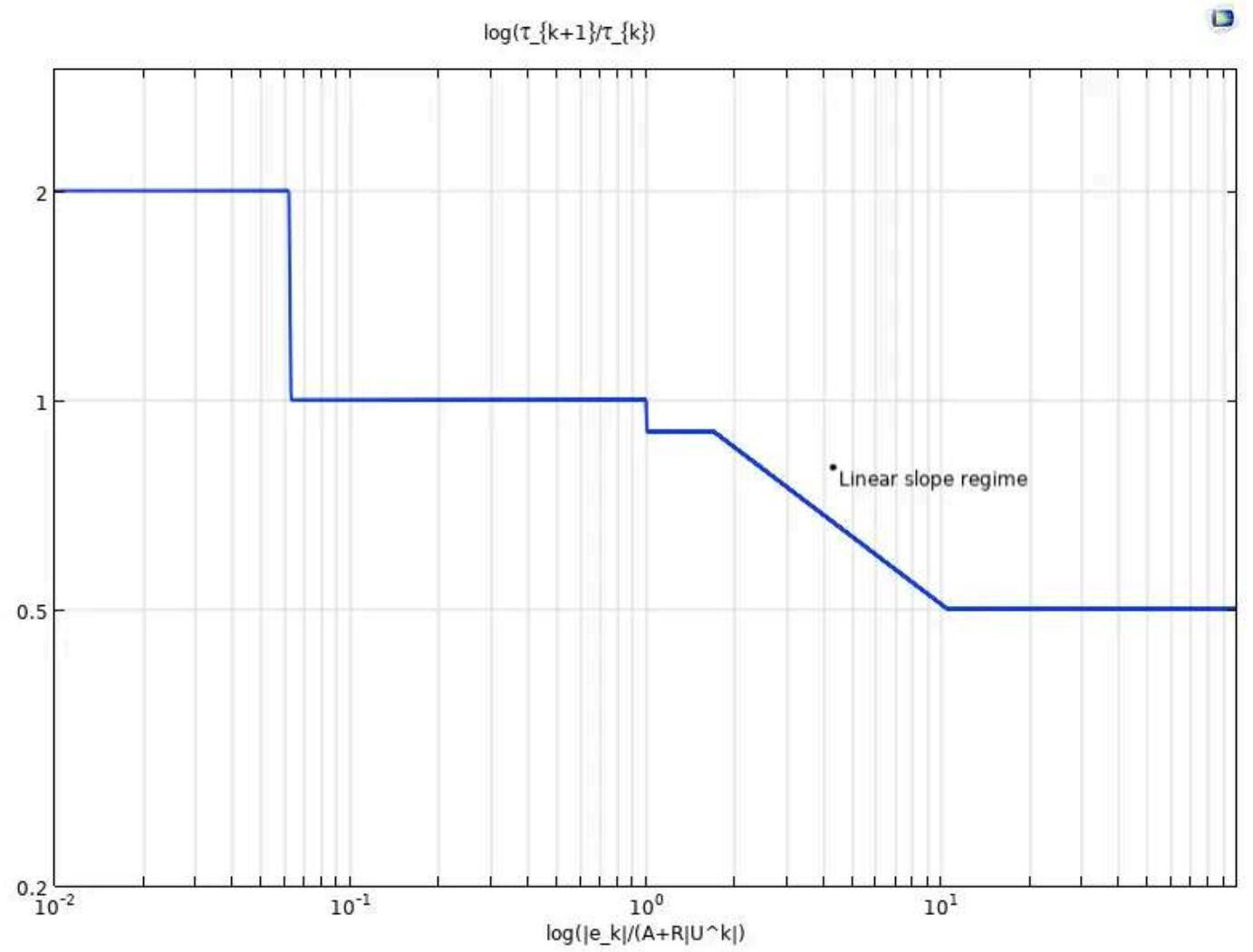

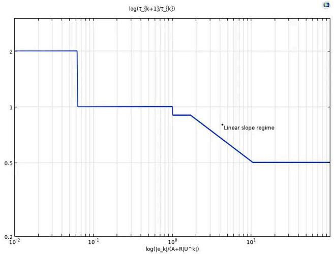

如果误差小于允许值,则存在一个所谓的“死区”,在该区域中,时步不增加,直到误差小于允许值的16倍。 然后,时间步长增加两倍。注意时步的确定主要由限制器调节。调节器仅在线性斜率范围内基于给定的公式调节。当估计的局部误差大于它们应有的值,并且需要减少时步时,该机制就起主导作用。在下图中 (类似于参考文献1中的相应图),可以确定斜率 - 1/\left( {q + 1}\right) 在线性斜率范围内,其中 \log \left( {{\tau }_{k + 1}/{\tau }_{k}}\right) 被印在 \log \left( {\left| {\bar{e}}_{k}\right| /\left( {A + R\left| {U}^{k}\right| }\right) }\right)
如果通过局部误差测试,则调整下一步的步长和阶数。如果在上一步中进行了更改,则阶数不会改变。在阶数 q < 5 和恒定步长时,如果最后的 q + 1 步骤是按固定阶数进行的,BDF 考虑提高或降低阶数。如果 T\left( q\right) 随着 q 而减少,阶数 q 增加。如果
T\left( q\right) 随着 q 增加,阶数 q 减少。
