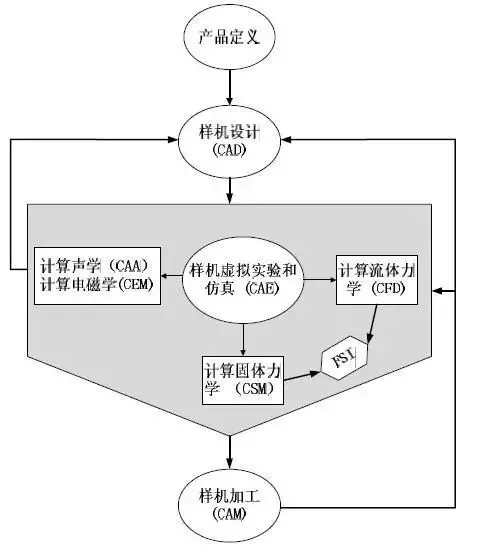

虚拟设计流程及流固耦合分析
从算法上讲,ANSYS CFD、ABAQUS CFD、STAR CCM+等大型通用仿真平台主要采用分离解法也就是载荷传递法求解流固耦合问题。但从数据传递角度出发,流固耦合分析还可以分为两种:单向流固耦合分析和双向流固耦合分析。其中,双向耦合因为求解顺序的不同又可分为顺序求解法和同时求解法。

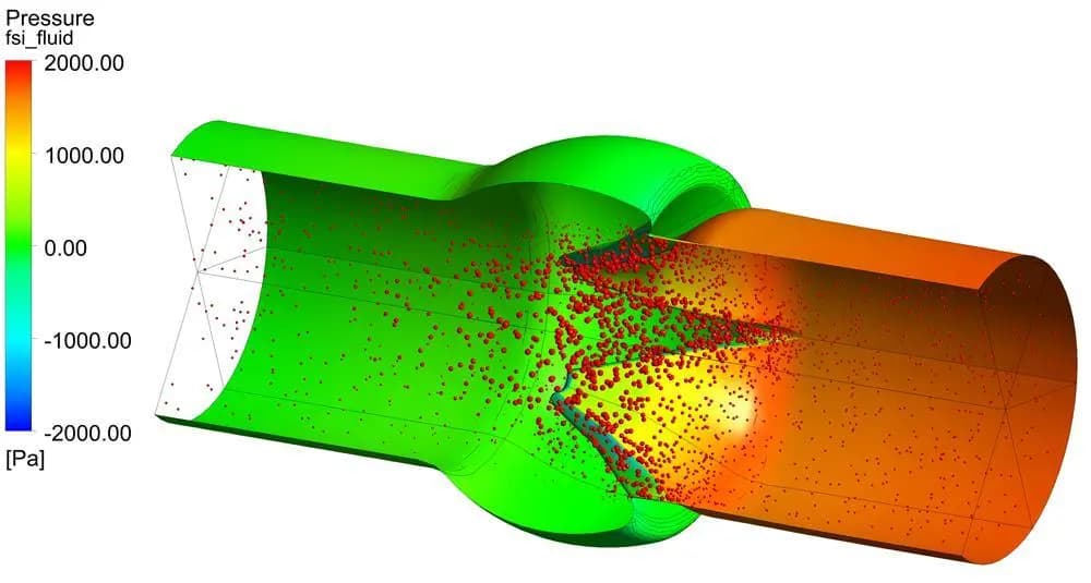

单向流固耦合分析指耦合交界面处的数据传递是单向的,一般是指把CFD分析计算的结果(如力、温度和对流载荷)传递给固体结构分析,但是没有固体结构分析结果传递给流体分析的过程。也就是说,只有流体分析对结构分析有重大影响,而结构分析的变形等结果非常小,以至于对流体分析的影响可以忽略不计。单向耦合的现象和分析非常普遍,比如热交换器的热应力分析、阀门在不同开度下的应力分析、塔吊在强风中的静态结构分析、旋转机械的结构强度分析等都属于单向耦合分析。
另外,已知运动轨迹的刚体对流体的影响分析,在某种程度上也可以看作是一种单向耦合分析。如汽车通过隧道时对隧道内部气流的影响分析,快启阀在开启过程中对流体流动的瞬间影响分析等。由于固体运动已知,且固体变形忽略不计,所以此类问题一般可以单独在CFD求解器中完成,但是运动轨迹需要通过用户自定义函数设定。

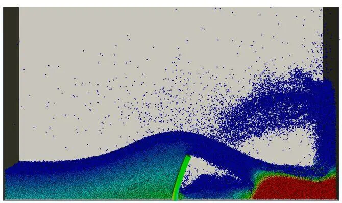

双向流固耦合分析是指数据交换是双向的,也就是既有流体分析结果传递给固体结构分析,又有固体结构分析的结果(如位移、速度和加速度)反向传递给流体分析。此类分析多用于流体和固体介质密度比相差不大或者高速、高压下,固体变形非常明显以及其对流体的流动造成显著影响的情况。
常见的分析有挡板在水流中的振动分析、血管壁和血液流动的耦合分析、油箱的晃动和振动分析等。
