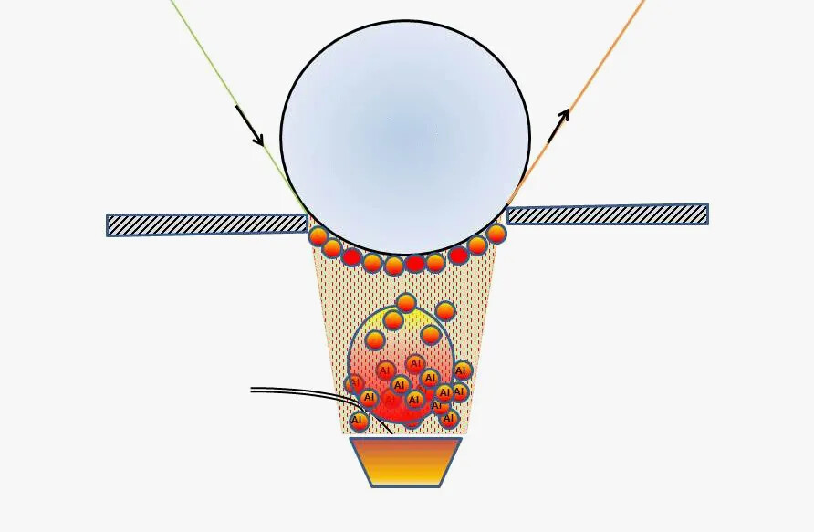

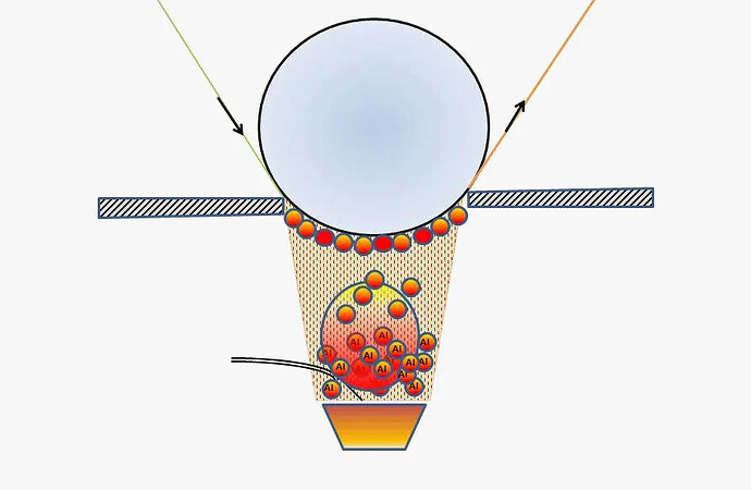

01. 真空电镀 —Vacuum Metalizing
真空电镀是一种物理沉积现象。在真空状态下注入氩气,氩气撞击靶材,靶材分离成分子并被导电的工件吸附,形成一层均匀光滑的仿金属表面层。
适用材料:
- 可用于多种材料,包括金属、软硬塑料、复合材料、陶瓷和玻璃。最常见的是铝材,其次是银和铜。
- 自然材料(如木材)不适合,因其水分会影响真空环境。
工艺成本:
- 需喷涂、装载、卸载和再喷涂,人力成本较高,具体取决于工件复杂度和数量。
环境影响:
- 对环境污染较小,类似于喷涂的影响。

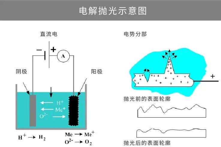

02. 电解抛光 — Electropolishing
电解抛光是一种电化学过程。工件浸没在电解质中,其表面原子转化为离子并因电流通过而移除,从而去除细微毛刺并提高表面光亮度。
适用材料:
- 大多数金属适用,最常用于不锈钢(尤其奥氏体核级不锈钢)。
- 不同材料不可同时电解抛光,也不可共用同一电解溶剂。
工艺成本:
- 基本自动化完成,人工费用低。
环境影响:
使用危害较小的化学物质,需少量水,操作简单,能延长不锈钢寿命,减缓腐蚀。

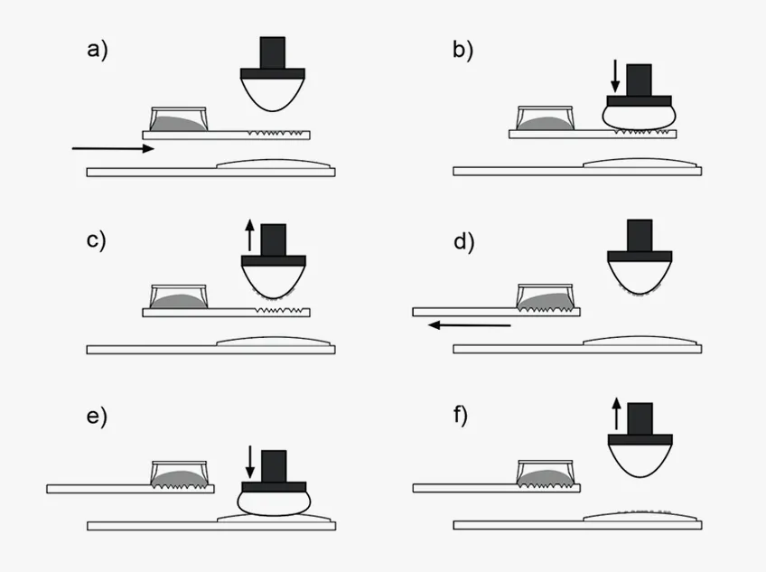

03. 移印工艺 — Pad Printing
移印能在不规则异形表面印刷文字、图形和图像,是一种重要的特种印刷技术。
适用材料:
- 几乎所有材料适用,除比硅胶垫更软的材质(如PTFE)外。
工艺成本:
- 模具费用低,人力成本低。
环境影响:
使用溶解性油墨(含害化学物质),对环境影响较大。

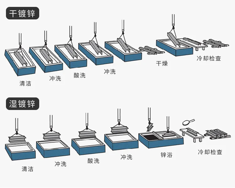

04. 镀锌工艺 — Galvanizing
在钢铁合金表面镀一层锌,以美观、防锈等为目的。锌层作为电化学保护层防止金属腐蚀,主要方法为热镀锌和电镀锌。
适用材料:
- 仅适用于钢和铁,因依赖冶金结合技术。
工艺成本:
- 无模具费用,周期短,人力成本中等,效果取决于镀锌前表面处理。
环境影响:
延长工件40-100年寿命,防止锈蚀,锌可循环利用,无化学或物理废料。

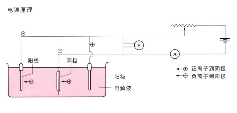

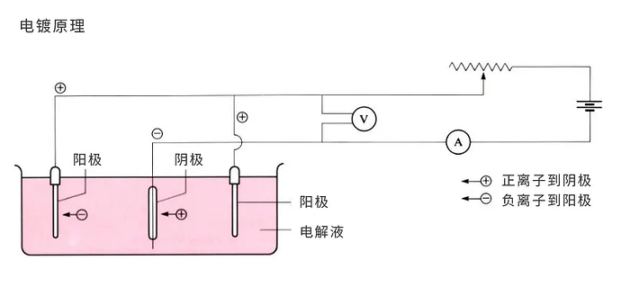

05. 电镀工艺 — Electroplating
利用电解作用在零件表面附着金属膜,防止氧化并提高耐磨性、导电性、反光性、抗腐蚀性和美观度。
适用材料:
- 大多数金属可电镀,常见的有锡、铬、镍、银、金和铑。
- 最常用于电镀的塑料为ABS。
- 镍不可用于接触皮肤的产品,因其有刺激性和毒性。
工艺成本:
- 无模具费用,需夹具固定,时间成本依温度和金属种类而定,人力成本中高(银器、珠宝需熟练工人)。
环境影响:
使用大量有毒物质,需专业处理以减少污染。

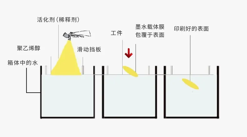

06. 水转印 — Hydro Transfer Printing
利用水压将转印纸上的彩色纹样印刷在三维产品表面,广泛用于包装和装饰。
适用材料:
- 所有硬材料适用,常见为注塑件和金属件。
工艺成本:
- 无模具费用,需夹具,每周期不超过10分钟。
环境影响:
比喷涂更充分利用涂料,减少废料和材料浪费。

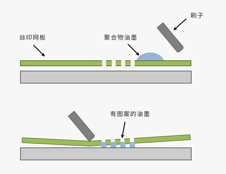

07. 丝网印刷 — Screen Printing
通过刮板挤压,使油墨通过图文网孔转移到承印物上,形成与原稿相同的图文。设备简单,成本低,适应性强。
适用材料:
- 几乎所有材料,包括纸张、塑料、金属、陶瓷和玻璃。
工艺成本:
- 模具费用低,但每色需单独制版,多色印刷人力成本高。
环境影响:
浅色油墨影响小,含PVC和甲醛的油墨需回收处理以防污染。

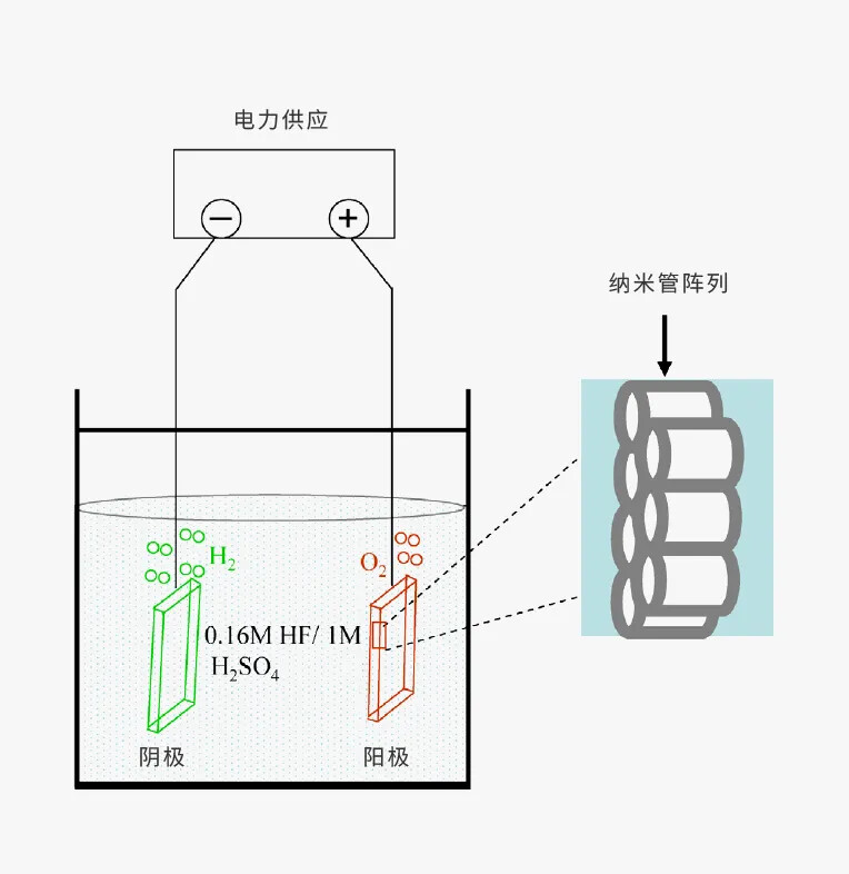

08. 阳极氧化 — Anodic Oxidation
利用电化学原理,在铝及铝合金表面生成Al2O3(氧化铝)膜,具有防护、装饰、绝缘、耐磨等特性。
适用材料:
- 铝、铝合金等铝制品。
工艺成本:
- 水电消耗大,氧化工序热耗高,吨电耗约1000度。
环境影响:
能效低,阳极效应产生破坏臭氧层的气体。

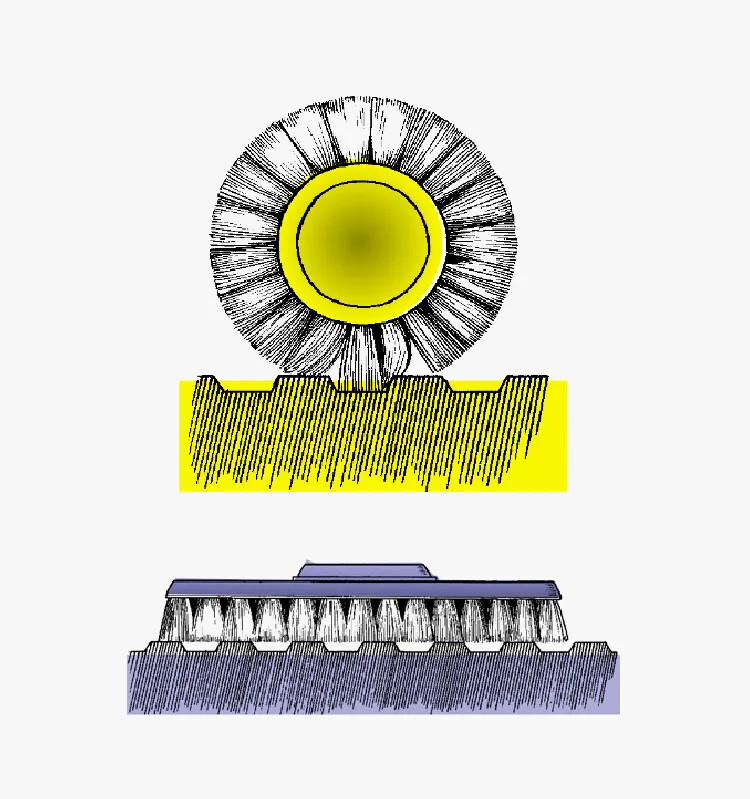

09. 金属拉丝 — Metal Wired
通过研磨在工件表面形成线纹(如直纹、乱纹、波纹、旋纹),起装饰作用。
适用材料:
- 几乎所有金属。
工艺成本:
- 方法简单,设备简单,材料消耗少,经济效益高。
环境影响:
无油漆和化学物质,600度高温不燃烧,无毒气,符合环保要求。

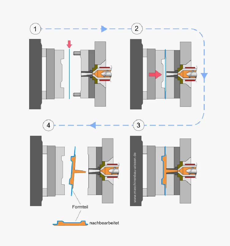

10. 模内装饰 — In-Mold Decoration (IMD)
将印刷好图案的膜片放入金属模具内,注入树脂与膜片接合,形成一体化的成品。
适用材料:
- 塑胶表面。
工艺成本:
- 仅需一套模具,自动化生产,简化制程,成型与装饰同步。
环境影响:
绿色环保,避免喷漆电镀的污染。
