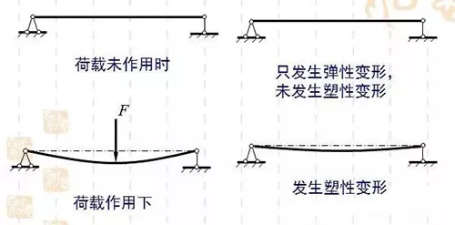

在外力作用下,固体内各点相对位置的改变(宏观上看就是物体尺寸和形状的改变)。弹性变形,随外力解除而消失;塑性变形(残余变形),外力解除后不能消失。
弹性变形与塑形变形示例

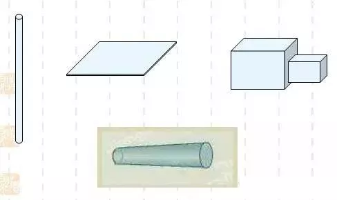

材料力学的研究对象
构件的分类:杆件、板壳、块体。
材料力学主要研究的构件从几何上多抽象为杆件,而且大多数抽象为直杆。
杆,纵向尺寸>>横向尺寸,如柱、轴、梁;直杆,轴线为直线,横截面与轴线垂直。
直杆,轴线为直线的杆;曲杆,轴线为曲线的杆。等截面杆,横截面大小形状不变的杆;变截面杆,横截面大小或形状变化的杆。材料力学中的主要研究对象是等截面杆。

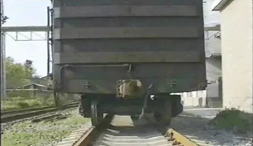

  • 集中力:若外力作用面积远小于物体表面的尺寸,可作为作用于一点的集中力。如火车轮对钢轨的压力等。

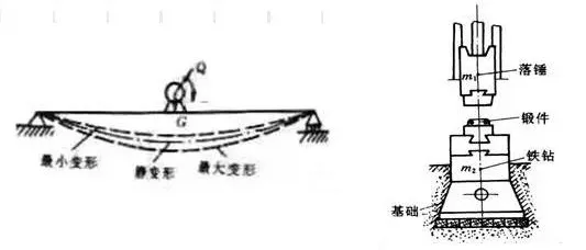

按外力与时间的关系分类:
  • 静载:载荷缓慢地由零增加到某一定值后,就保持不变或变动很不显著,称为静载;
  • 动载:载荷随时间而变化,如交变载荷和冲击载荷。
    左:交变载荷;右冲击载荷

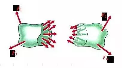

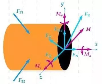

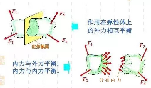

为了揭示承载物体内的内力,通常采用截面法 (section method)。这种方法是用一假想截面,将处于平衡状态下的承载物体截为A、B两部分。为了使其中任意一部分保持平衡,必须在所截的截面上作用某个力系,这就是A、B两部分相互作用的内力。根据牛顿第三定律,作用在A部分截面上的内力与作用在B部分同一截面上的内力在对应的点上,大小相等、方向相反。
(1) 内力主矢与主矩

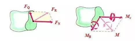

根据材料的连续性假定,作用在截面上的内力应是一个连续分布的力系。在截面上内力分布规律未知的情形下,不能确定截面上各点的内力。但应用力系简化的基本方法,这一连续分布的内力系可以向截面形心简化为一主矢F R 和主矩M,再将其沿三个特定的坐标轴分解,便得到该截面上的6个内力分量。
(2) 内力分量
FN 为轴力,产生轴向的伸长或缩短变形;F Q 为剪力,产生剪切变形;Mx 为扭矩,产生扭转变形;MB (My 或Mz )为弯矩,产生弯曲变形。
(3) 叠加原理

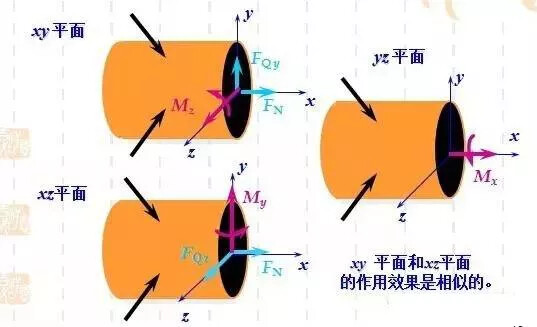

在一定条件下,杆件所有内力分量作用的效果,可以视为各个内力分量单独作用效果的叠加。通常可归结为三组平面内内力分量与外力:

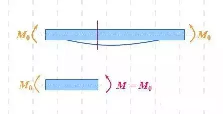

应用平衡方法,考察所截取的任意一部分的平衡,即可求得杆件横截面上各个内力分量的大小和方向。以梁为例,梁上作用一铅垂方向的集中力FP ,A、B二处的约束力分别为FAy 、FB 。为求横截面m-m 上的内力分量,用假想截面将梁从任意截面m-m 处截开,分成左、右两段,任取其中一段作为研究对象,例如左段。
此时,左段上作用有外力FAy ,为保持平衡,截面m-m 上一定作用有与之平衡的内力,将左段上的所有外力向截面m-m 的形心平移,得到垂直于梁轴线的外力Fˊ及作用在梁对称面内的外力偶矩Mˊ,根据平衡要求,截面m-m 上必然有剪力FQ 和弯矩M 存在,二者分别与Fˊ与Mˊ大小相等、方向相反。
若取右段为研究对象,同样可以确定截面m-m 上的剪力与弯矩,所得的剪力与弯矩数值大小是相同的,但由于与左段截面m-m 上的剪力、弯矩互为作用与反作用,故方向相反。截开面上的内力对留下部分而言已属于外力。

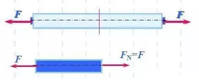

确定杆件横截面上的内力分量的基本方法是截面法,一般包含下列步骤:
  • 首先应用工程静力学方法,确定作用在杆件上的所有未知的外力。
  • 在所要考察的横截面处,用假想截面将杆件截开,分为两部分。
  • 考察其中任意一部分的平衡,在截面形心处建立合适的直角坐标系,由平衡方程计算出各个内力分量的大小与方向。
  • 考察另一部分的平衡,以验证所得结果的正确性。

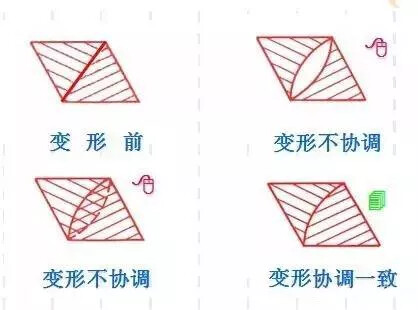

由于整体平衡的要求,对于截开的每一部分也必须是平衡的。因此,作用在每一部分上的外力必须与截面上分布内力相平衡,组成平衡力系。这是弹性体受力、变形的第一个特征。弹性体受力后发生的变形也不是任意的,必须满足协调 (compatibility) 一致的要求。这是弹性体受力、变形的第二个特征。
弹性体的内力分量与变形有关,不同的变形形式对应着不同的内力分量。

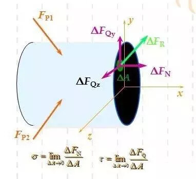

(1) 杆件横截面上的应力
一般情形下的横截面上的附加分布内力,总可以分解为两种:作用线垂直于截面的和作用线位于横截面内的。
分布内力在一点的集度,称为应力 (stresses)。作用线垂直于截面的应力称为正应力 (normalstress),作用线位于截面内的应力称为切应力或剪应力(shrearingstress)。应力的单位记号为Pa或MPa,工程上多用MPa。
应力就是单位面积上的内力?工程构件,大多数情形下内力并非均匀分布,集度的定义不仅准确而且重要,因为“破坏”或“失效”往往从内力集度最大处开始。

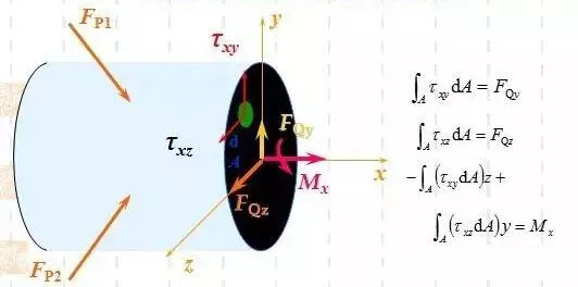

正应力、剪应力与内力分量之间的关系:
内力分量是截面上分布内力系的简化结果。应用积分方法,不难得到正应力与轴力、弯矩之间的关系式,剪应力与扭矩、剪力之间的关系式。
当外力已知时,可由平衡方程求得内力分量—静定问题。
当内力分量已知时,只能确定应力与相关内力分量之间的关系,却无法求得各点应力—超静定问题。
正应力与轴力、弯矩之间的关系
剪应力与扭矩、剪力之间的关系

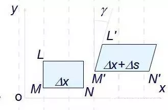

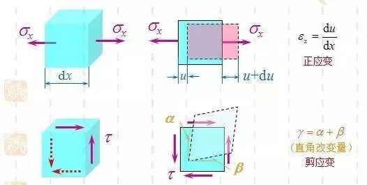

(2) 正应变与剪应变
如果将弹性体看作由许多微单元体所组成,这些微单元体简称微元体或微元 (element),弹性体整体的变形则是所有微元变形累加的结果,而微元的变形则与作用在其上的应力有关。围绕受力弹性体中的任意点截取微元(通常为正六面体),一般情形下微元的各个面上均有应力作用。对应于不同的应力作用引起的变形不一样,因此由其引起的应变也不一样。
取一微正六面体,两种基本变形:
– 角变形(剪切变形):线段间夹角的变化;
– 线变形:线段长度的变化。
线变形与剪切变形,这两种变形程度的度量分别称“正应变”(NormalStrain) 和“切应变”(ShearingStrain)。关于正应力和正应变的正负号,一般约定:拉应变为正,压应变为负。产生拉应变的应力(拉应力)为正,产生压应变的应力(压应力)为负。

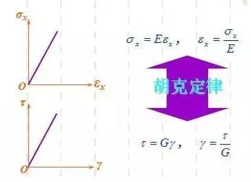

(3) 线弹性材料的应力-应变关系
对于工程中常用材料,若在弹性范围内加载(应力小于某一个极限值),对于只承受单方向正应力或承受切应力的微元体,正应力与正应变及切应力与切应变之间存在着线性关系。
E 称为弹性模量或杨氏模量,G 称为切变模量。

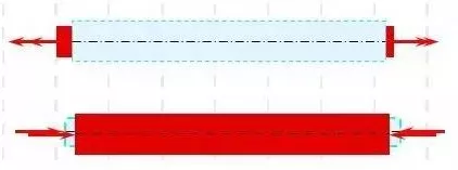

  • 拉伸或压缩: 当杆件两端承受沿轴线方向的拉力或压力载荷时,杆件将产生轴向伸长或压缩变形。

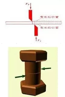

  • 剪切: 在平行于杆横截面的两个相距很近的平面内,方向相对地作用着两个横向力,当这两个力相互错动并保持二者之间的距离不变时,杆件将产生剪切变形。

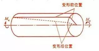

  • 扭转: 当作用在杆件上的力组成作用在垂直于杆轴平面内的力偶Me 时,杆件将产生扭转变形,即杆件的横截面绕其轴相互转动。

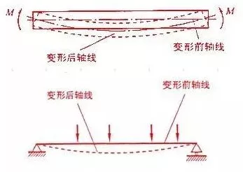

  • 平面弯曲:当外加力偶M 或外力F 作用于杆件的纵向平面内时,杆件将发生弯曲变形,其轴线将变成曲线。
