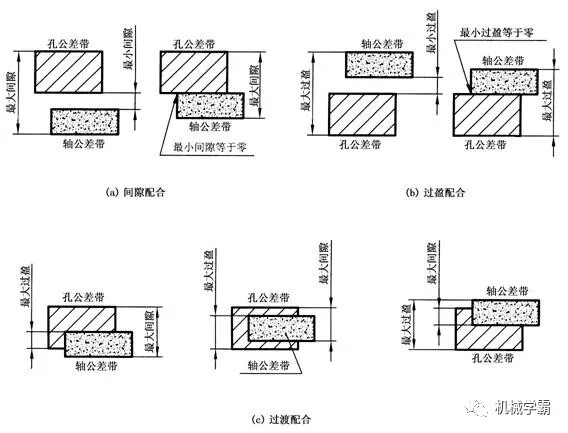

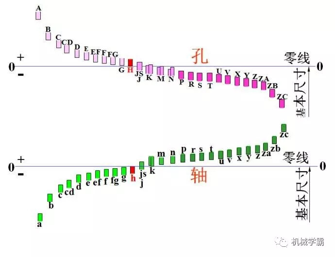

机械设计中的三种基本配合关系:过盈配合、过渡配合、间隙配合
过盈配合、过渡配合、间隙配合是机械设计的三种基本的配合关系。
