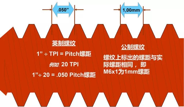

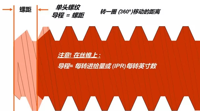

螺距

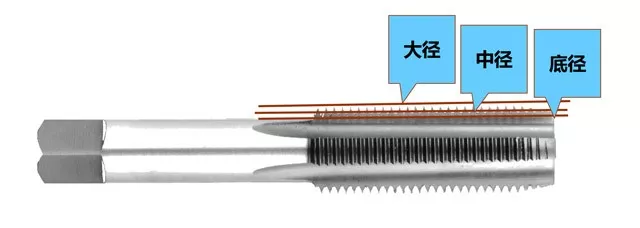

螺纹上相邻两牙在中径线上对应两点间的轴向距离。
导程
同一螺旋线上相邻两牙对应点的轴向距离,用代号S表示。
螺纹的公称直径
除管螺纹以通管的内径(英寸单位)为公称直径外,其他螺纹的公称直径均以螺纹的大径为公称直径(公制单位)。

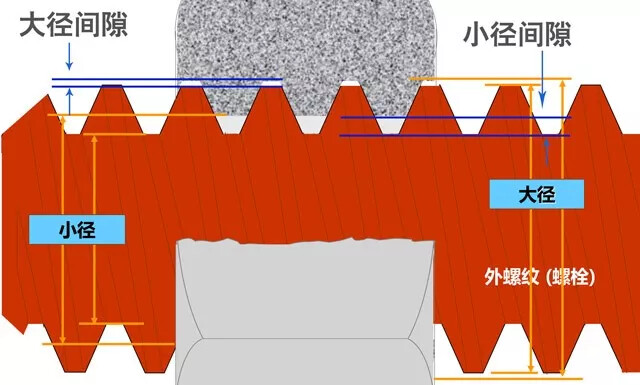

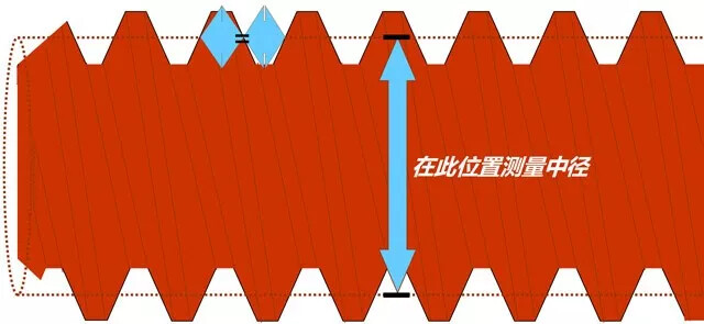

螺纹中径
中径最为重要,因为它控制所有螺纹组装的配合与强度。中径在节线上,这一位置的齿宽与相邻齿槽宽度一致。

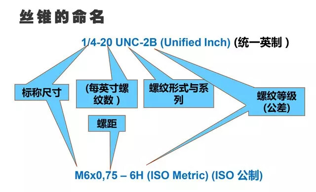

螺纹的命名

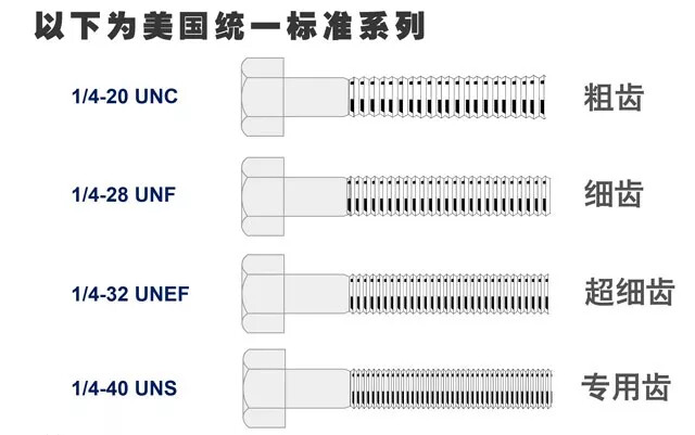

  • 英制螺纹:英制螺纹是螺纹尺寸用英制标注,是美国、英国与加拿大根据统一的体系开发的。
  • 公制螺纹:根据ISO(国际标准化组织)系统开发的,是全球公制螺纹的标准。

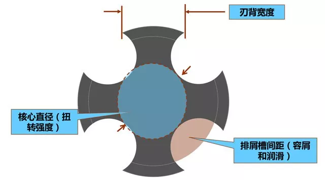

  1. 完美应用:攻螺纹过程需要考虑的因素有工件设计、丝锥设计、应用。目标是降低切削力,同时丝锥强度达到最大。
  2. 平衡各种选项:必须兼顾应用的方方面面。
  3. 丝锥设计要点:

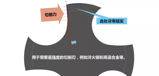

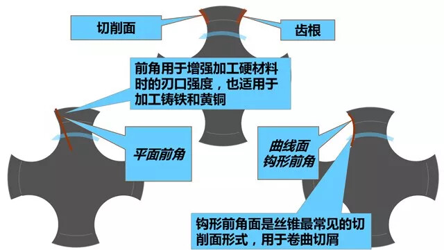

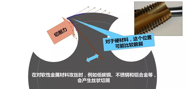

  • 对于形成长屑的较软的粘性材料:丝锥结构简单,前角和钩形角度较大,后角和避空较大,自由切削,易于崩刃,丝锥整体较脆弱,容屑空间大。
  • 对于硬性材料:丝锥具有重载结构,前角和钩形角度小,铲背和后角小,切削压力较高,刃口设计粗壮,减少崩刃,横截面大,容屑空间有限。
  1. 丝锥设计需考虑的因素:丝锥槽型、刀具材料、表面强化处理。这些设计特点必须保持平衡,才能提供适当的切削,切屑控制,润滑和扭转强度。

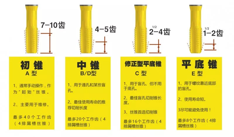

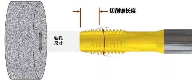

  1. 丝锥切削锥:每增加一个切削锥齿,丝锥使用寿命都会按指数延长。测试表明每加半个切削齿螺纹, 刀具使用寿命就会加倍。与其他刀具不同, 丝锥切屑荷载只能随着排屑槽数量和切削锥长度改变而改变。
  2. 倒锥:与其他所有的刀具类似,丝锥也略有倒锥。

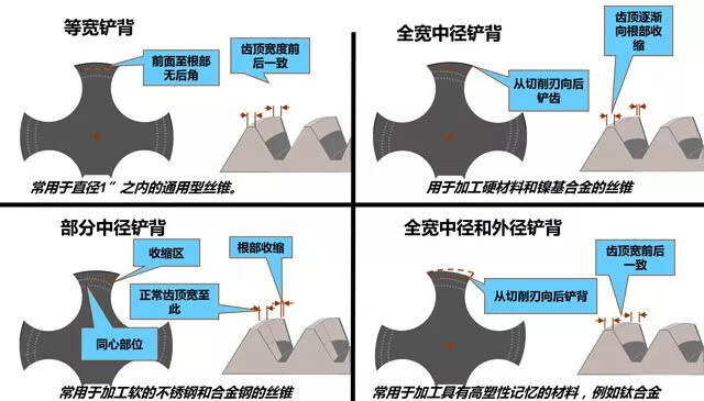

  3. 螺纹铲背:优点包括切削轻快,热量积聚少,丝锥上缠绕,粘结的材料少(粘屑,积屑瘤少),可采用较高的攻螺纹速度,补偿工件材料的塑性变形。缺点包括切削刃变脆,易于崩刃,主轴和装夹(包括浮动刀柄)刚性不足是会使螺纹变差,在反转时非常细小的切屑可能会嵌入使切削刃崩刃。
  4. 丝锥公差:每个丝锥都有专用的中径尺寸。标有H或D公差的丝锥(主要是美国的丝锥)H/D公差表示丝锥的螺纹尺寸。

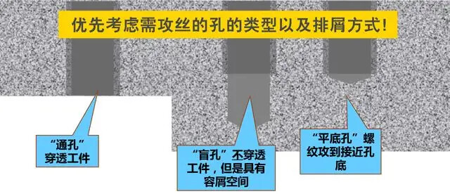

  1. 孔的类型和切屑处理

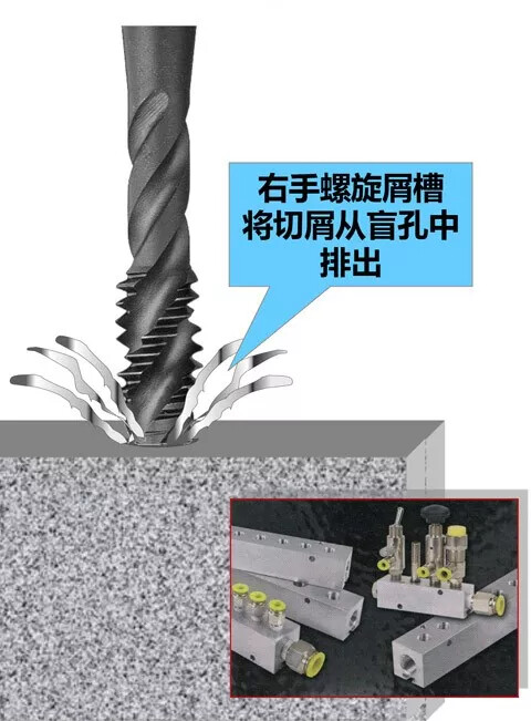

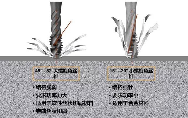

  2. 挤出切削,螺旋排屑槽丝锥:最适合用于盲孔和深孔加工,推荐用于产生粘连切屑的材料,非常适合用于断续切削。螺旋排屑槽丝锥的锥芯很薄,是丝锥设计中最脆弱的部分。因此,速度要比直排屑槽丝锥低30%~40%,以免断裂。
  3. 拉出切削

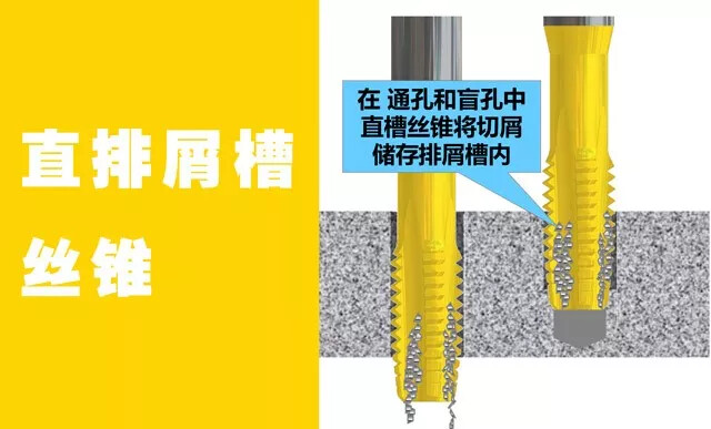

  4. 直排屑槽丝锥:强度最大的丝锥。推荐用于易断屑的材料,如黄铜和铸铁或硬化钢。通常需要冷却液或气体冲洗排屑槽中的切屑。可以具有多种切削锥形式。

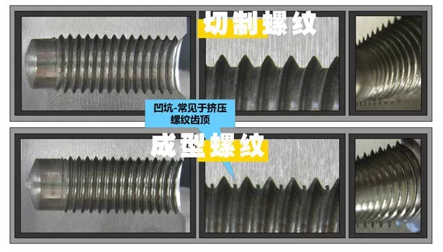

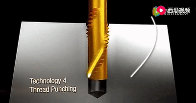

  5. 挤压丝锥:其加工特点是无论在通孔还是盲孔中都不产生切屑。
    640 (6)
  6. 切削丝锥与挤压丝锥对比
  7. 底孔尺寸对挤压螺纹的影响

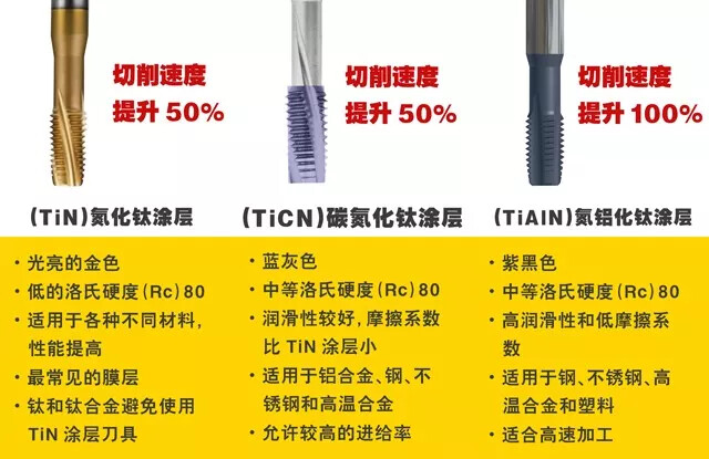

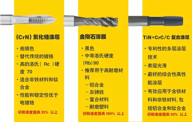

丝锥的涂层
  1. 涂层的优点:
  • 表面处理:改进HSS丝锥的外观,不会改变丝锥的尺寸。
  • 丝锥寿命提高:耐磨性高,减少摩擦和功耗,减少崩刃和折断,表面硬度少许提高。
  • 提高螺孔的表面质量和尺寸精度:切削刃保持锋利,具有润滑作用,降低负荷和擦伤,积屑瘤最少。

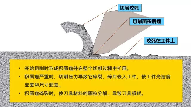

  1. 什么是积屑瘤?:工件材料熔焊或咬死在切屑刃上的积留物。
  2. 传统的表面处理
  3. 薄膜涂层

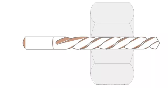

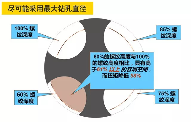

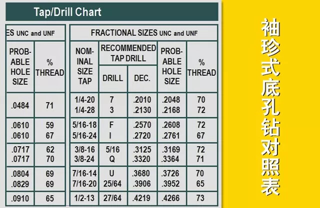

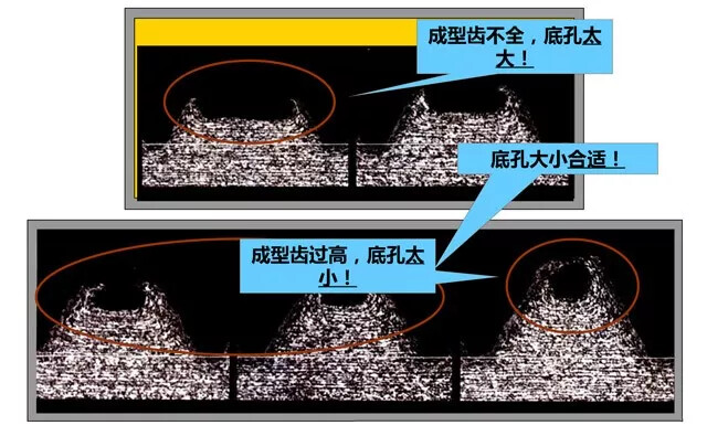

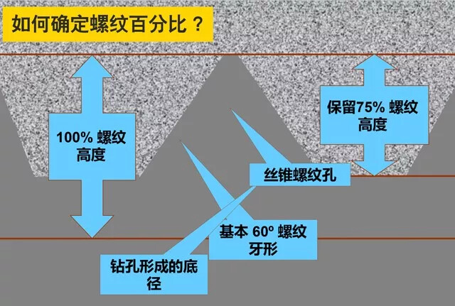

  1. 确定螺纹百分比:钻头钻孔尺寸确定了螺纹底径与螺纹高度的百分比,你使用的钻头直径越大,达到的螺纹高度比越小。
  2. 底孔尺寸的选择:一般首选螺纹高度的65%到70%。83%高度的螺纹仅比65%高度的螺纹强度大2%,但是攻螺纹扭矩超过其两倍。

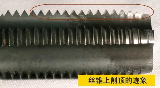

  • 产生削顶的原因:手动攻螺纹、机床攻螺纹、丝杠机床、凸轮进给机床、采用气动或液压的机床、齿轮进给机床。

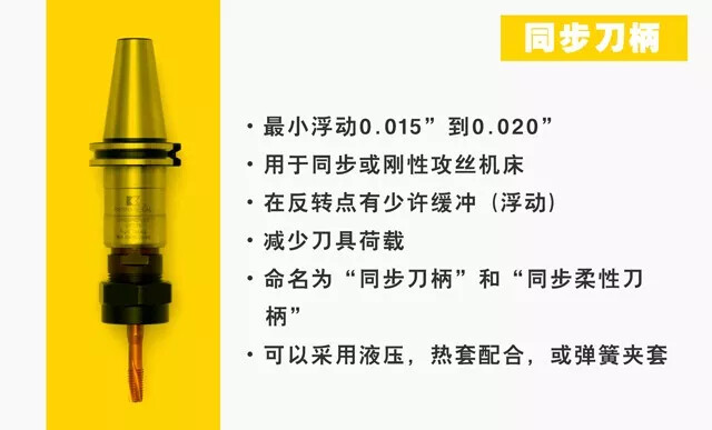

  • 解决削顶问题:对于最精密的螺纹,进给应与主轴转速同步。进给量和主轴旋转必须与螺纹螺距相匹配。

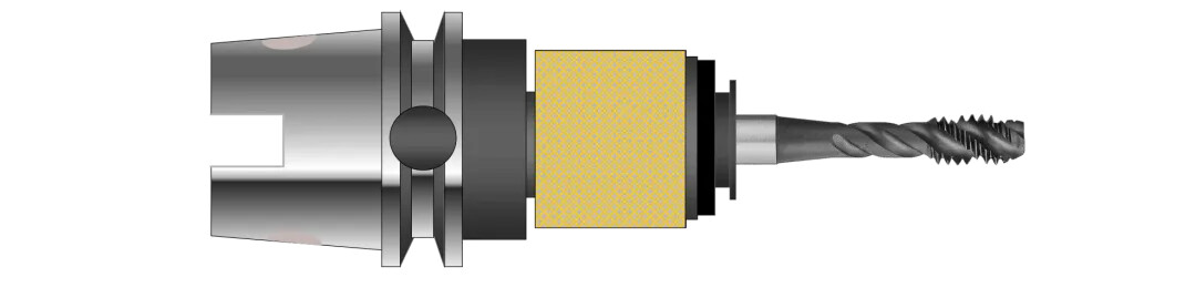

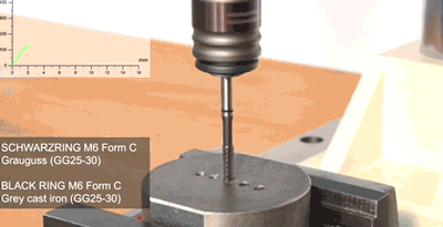

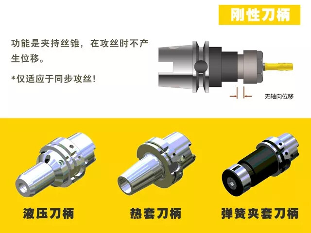

  1. CNC机床同步攻螺纹的优点:螺纹深度控制,孔到孔尺寸一致,消除削顶,必要时可以复攻。

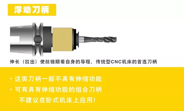

  2. 刀柄的选择:用于非同步攻螺纹和同步攻螺纹。
  3. 刀柄维护:适当的刀柄维护可以确保加工高质量螺纹,和丝锥的使用寿命。
故障排出
  1. 螺纹过大:攻螺纹数控设置,在无刚性攻螺纹循环的数控机床攻螺纹时,编程进给量至丝锥倒程的95%~98%,使用仅有伸长的刀柄或带压缩锁定的伸缩刀柄。在具有刚性攻螺纹循环的CNC机床上攻螺纹时,丝锥导程编程为进给量100%,使用整体刀柄或同步刀柄。

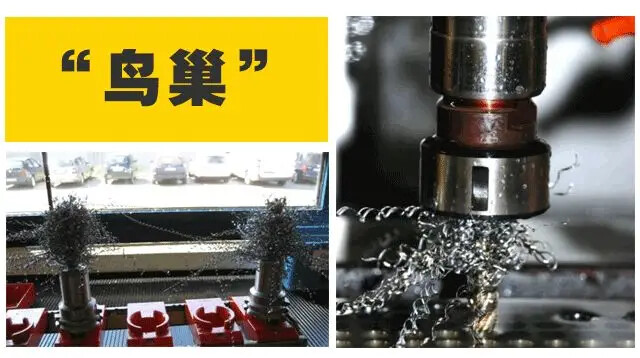

  2. 切屑缠绕:更改丝锥形式,直槽,较小的螺旋角,缩短切削锥,更改前角形状,增加槽数,改变速度,钩形较小的,如是刚性攻螺纹,增加啄钻循环,考虑挤压丝锥。

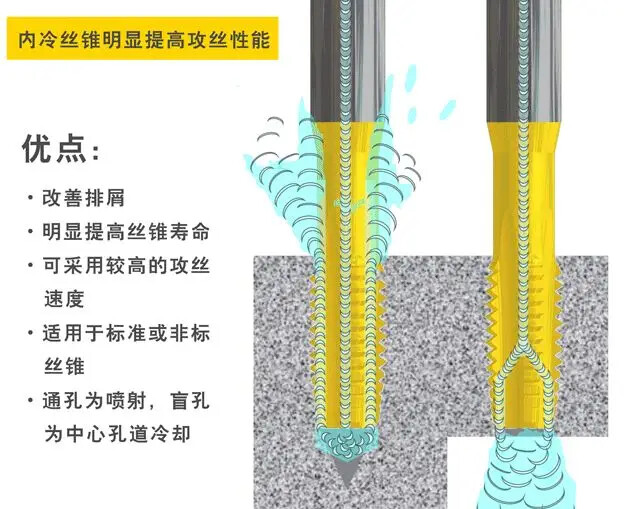

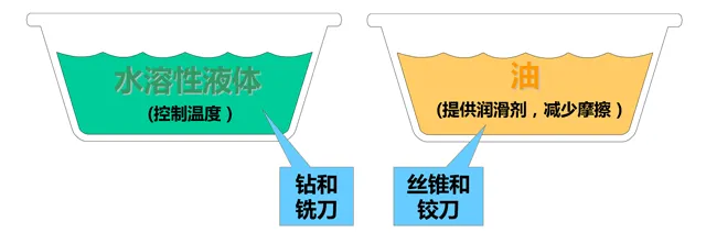

  3. 润滑选择:对于攻螺纹而言,润滑的目的是减少摩擦。因此,一般地,攻螺纹使用的是润滑剂,而非冷却液;如果是冷却液,则要增加EP(超高压)或HP(高压)添加剂。
  4. 冷却液应用
