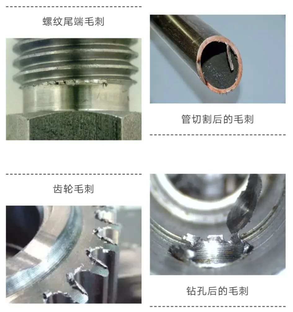

金属加工中出现毛刺是大家都会遇到的问题,比如钻孔、车削、铣削和板材切割等。毛刺的危害之一就是容易割伤,因此通常需要进行二次操作——去毛刺。精密部件的3次去毛刺和边缘精加工可能占成品部件成本的30%。此外,二次精加工操作难以自动化,所以毛刺变成了很棘手的问题。

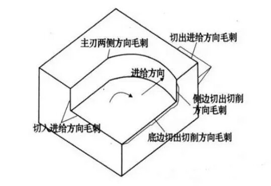

加工过程中进给方向毛刺(入口和出口毛刺)侧向和切割方向毛刺

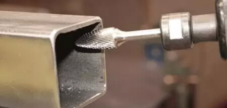

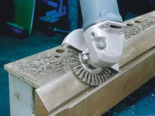

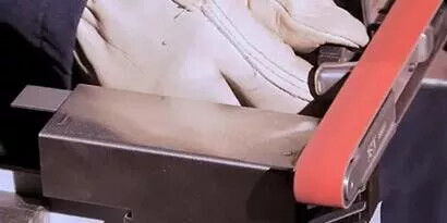

04 手工去毛刺
这种方法比较传统也是最费时、费力的。主要是通过人工用钢锉、砂纸、磨头等工具进行打磨。现在生产中最常用的是修边刀。

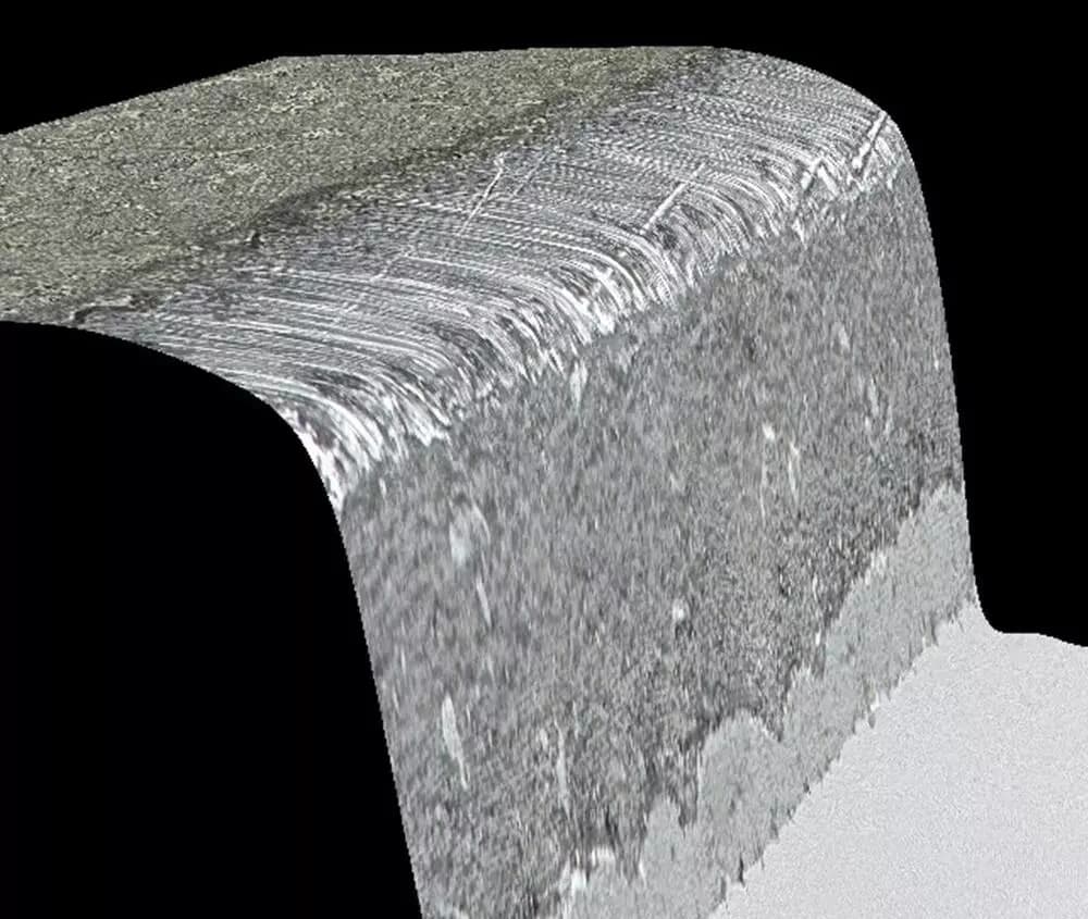

边缘倒圆可以指所有去除金属部件边缘的动作。但是,它通常与创建零件边缘的半径相关联。
边角倒圆
边缘倒圆不是简单地去除锋利度或去毛刺,而是打破金属部件的边缘,以改善其表面覆盖涂层并保护其免受腐蚀。
旋转挫:适用于激光切割、冲压或机加工零件的边缘。
手动研磨机:适用于需要磨削和边缘倒圆或去毛刺的金属加工项目。

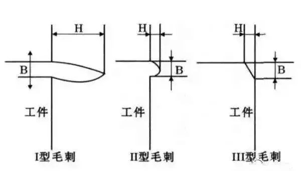

特殊难题铣削零件中的毛刺
在铣削零件中,去毛刺更复杂,成本更高,因为铣削不同尺寸的不同位置会形成多个毛刺。这时候选择正确的工艺参数以最小化毛刺尺寸就显得尤为重要。
01 影响端铣毛刺形成的主要因素
①铣削参数、铣削温度和切削环境等对毛刺的形成会产生一定的影响,部分主要因素如进给速度、铣削深度等的影响通过平面切出角理论和刀尖退出顺序EOS理论体现出来。
②工件材料塑性越好,越易形成I型毛刺。在端铣脆性材料的加工过程中,如进给量或平面切出角较大,则有利于III型毛刺(亏缺)形成。
③当工件的终端面与已加工平面之间的角度大于直角时,因终端面支承刚度增强,能抑制毛刺的形成。
④铣削液的使用有利于刀具寿命的延长,减小刀具磨损,润滑铣削过程,进而减小毛刺尺寸。
⑤刀具磨损对毛刺的形成有很大的影响,当刀具磨损到一定程度,刀尖圆弧增大,不仅刀具退出方向毛刺尺寸加大,刀具切入方向也会有型毛刺生成。
⑥其它因素如刀具材料等对毛刺的形成也有一定的影响。在相同的切削条件下,金刚石刀具较其它刀具更有利于抑制毛刺形成。

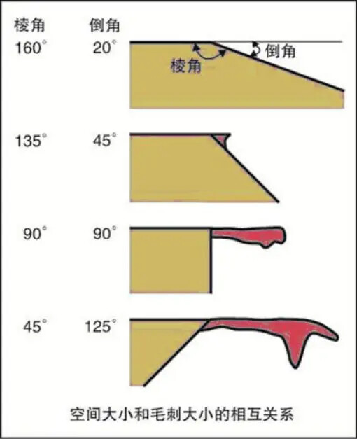

刀具与加工工件空间大小,决定了毛刺的大小,我们来看一下下面这个关系图。

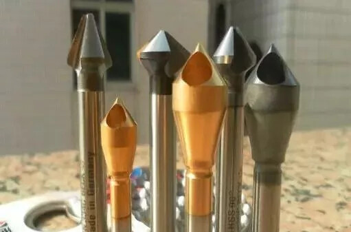

其实在加工的过程中,毛刺无可避免,所以最好还是要从工艺上解决毛刺问题,避免人工的过多介入。使用倒角立铣刀能缩减毛刺产生的空间,能有效去除毛刺,也是清除毛刺很适用的方法。
