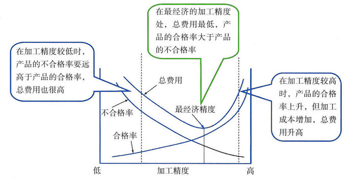

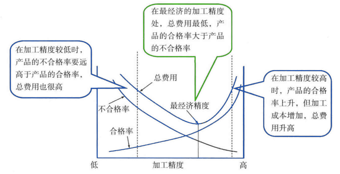

经济精度指的是在满足使用需求的前提下,选择成本最低、精度适宜的加工标准,以实现利益最大化。因此,工艺规程的制定需考虑经济精度。图1展示了加工精度、不合格率与经济性之间的关系,其中总费用最低的点即为最经济精度。
图1 加工精度、不合格率和经济性的关系

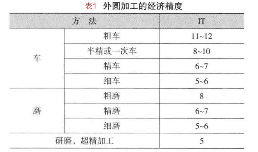

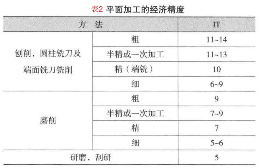

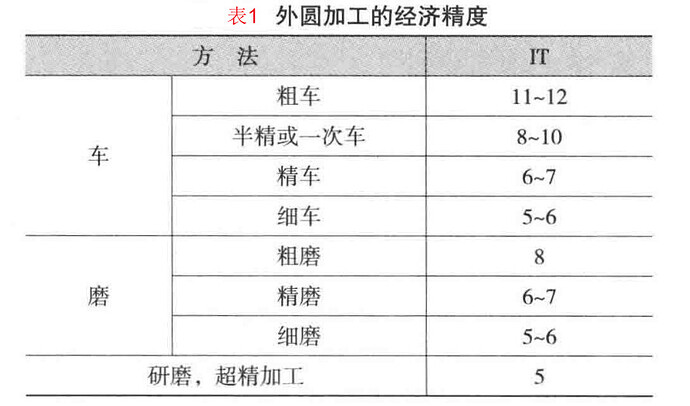

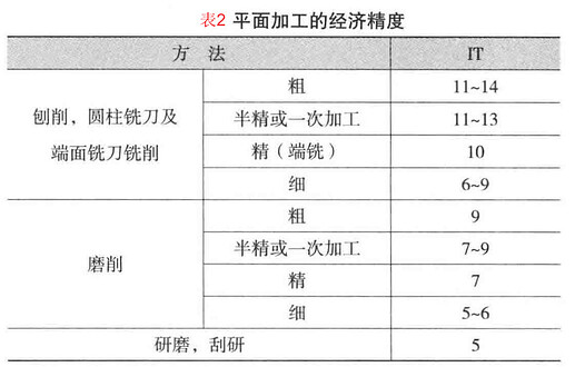

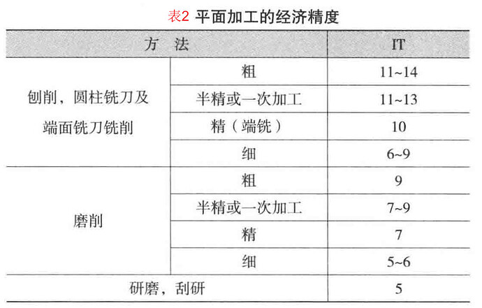

机械加工的经济精度,是指在常规生产条件下,零件表面尺寸与其基本尺寸偏差的平均值所能达到的经济合理的范围。不同机床在正常条件下能经济地实现的加工精度有所不同,这个范围即为其经济精度。表1和表2列出了部分加工方法所能达到的经济精度范围。
