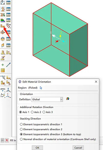

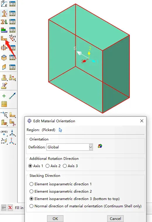

1. 在Abaqus中建立三维复合材料模型,这里建立一个简单的方块。 赋给材料方向,1,2方向分别表示丝束的方向,3方向表示垂直于1,2的方向,也就是面外方向。

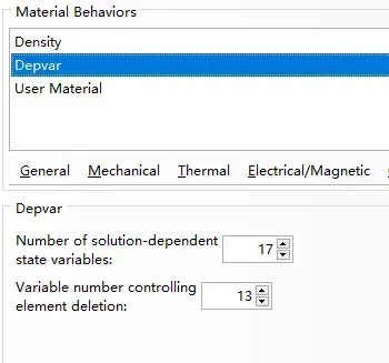

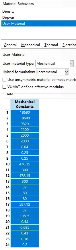

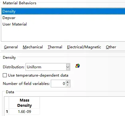

2. 建立材料属性

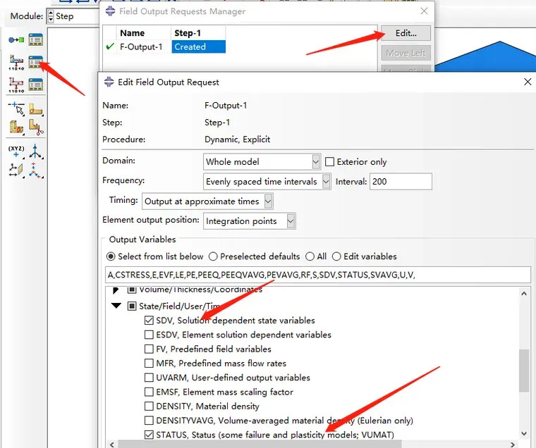

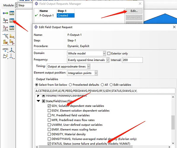

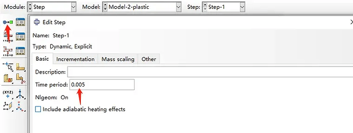

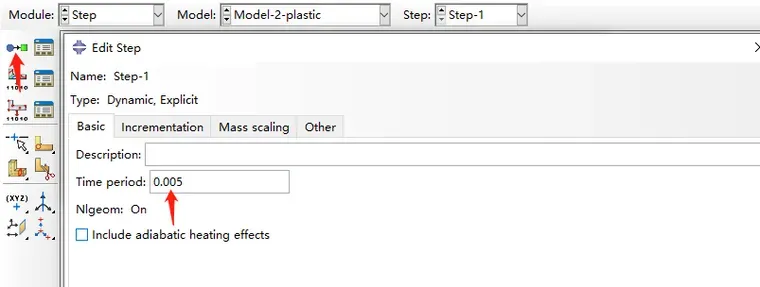

3. 建立显示Explicit计算时间步,时间0.005,在场输出中勾选输出 SDV和 STATUS.

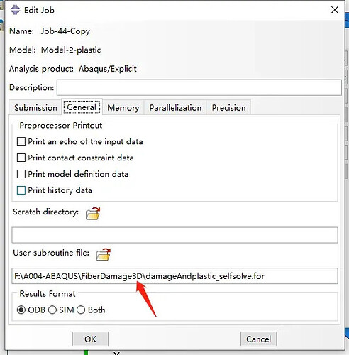

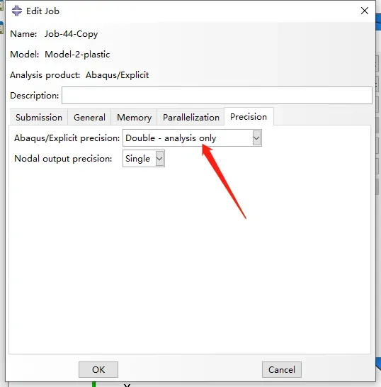

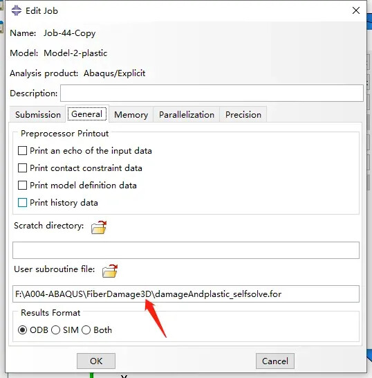

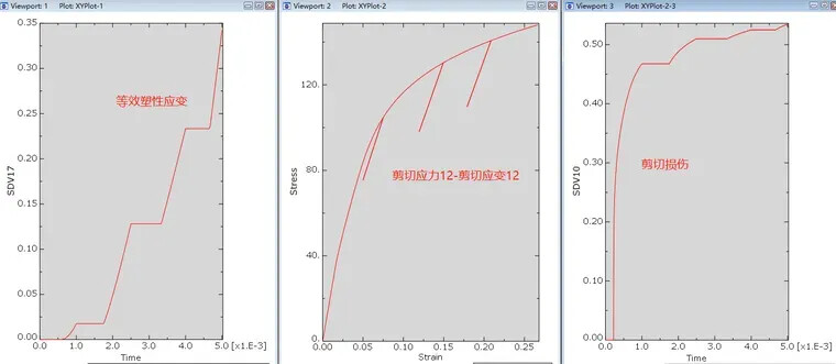

4. 划分网格,赋给Explicit 3D stress单元类型,边界条件根据需要设定即可,此处不再赘述。 此处划分为一个单元,使用12方向往复加载卸载。建立Job,提交模型前在Job中选择该子程序,设置双精度计算。
5. 查看结果,等效塑性应变在卸载时没有变化,再次加载时剪切应力按照原来的路径返回,剪切损伤在卸载时也保持不变 。

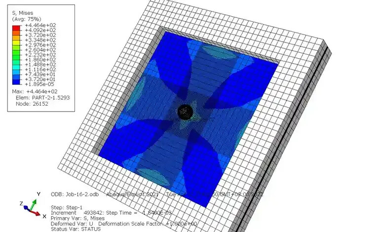

6. 将该子程序应用在低速冲击模型中,可以顺利运行。

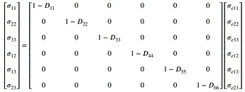

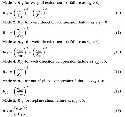

考虑损伤,有效应力 \sigma _{e} 与实际的应力之间的关系为:

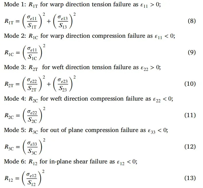

损伤演化准则为:
上述R大于1时,损伤起始,计算w:
然后计算损伤系数D:

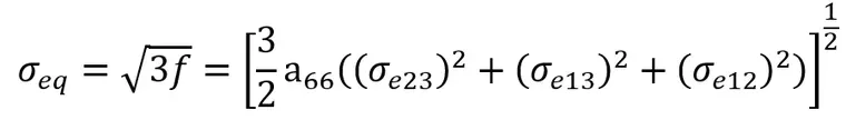

等效应力:
a_{66}=0.146为实验获取的值。

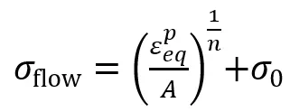

流动应力:
\sigma _{0} 为初始屈服应力,n=3.58和A=7.18e-8为实验值,屈服时有

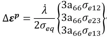

使用关联流动法则:
等效塑性应变增量根据下式计算:
