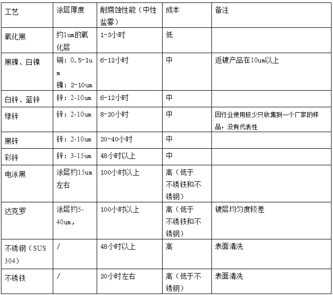

螺钉类常用的表面处理工艺有氧化、电泳、电镀、达克罗四类,下面主要以螺钉的表面处理的颜色来分类总结。

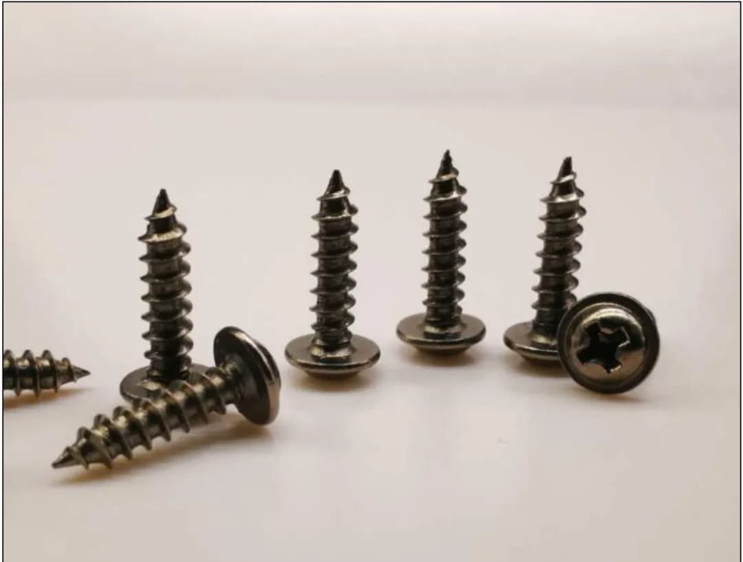

1 黑色镀层螺钉

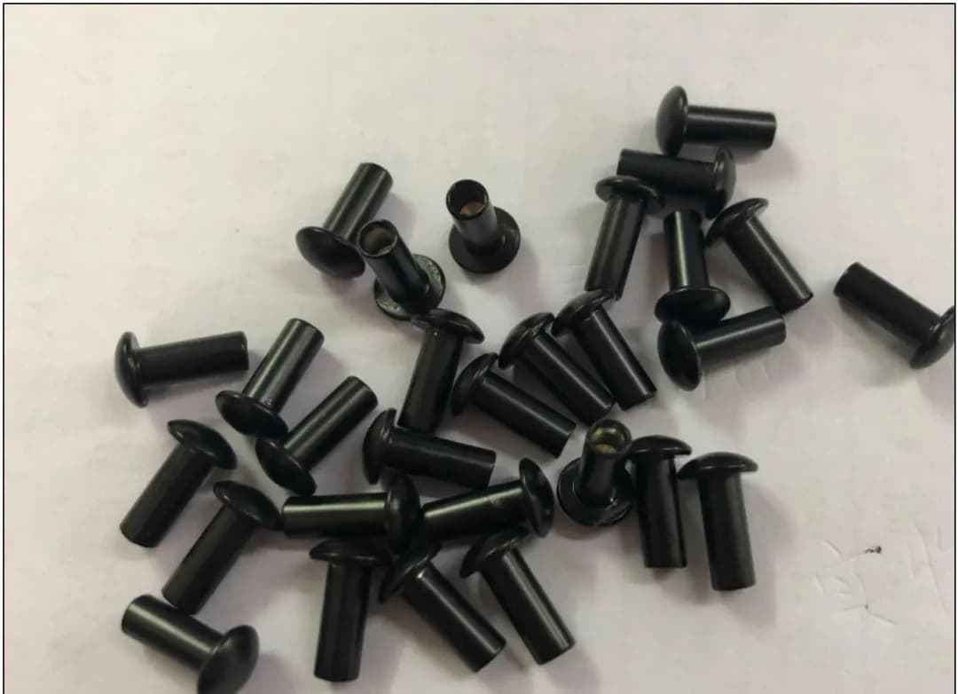

常见黑色螺钉主要用来固定黑色或其它深色电器的底壳或后壳使用,为减少物的管理最多机内也使用黑色的螺钉。其主要有氧化黑、黑镍、黑锌和电泳黑等几种工艺.

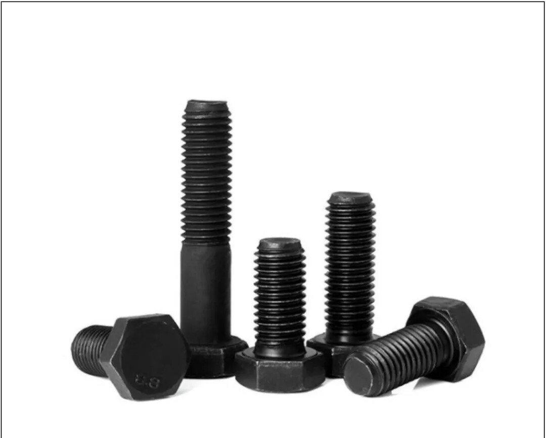

1.氧化黑:
分为常温发黑和高温发黑,以常温发黑为例工艺流程为:化学除油—热水洗—冷水洗—除锈酸蚀—清洗—发黑—清洗—过油或过封闭。是在氢氧化钠与亚硝酸钠在大于100度的高温下形成的一层氧化膜。
氧化膜的主要成份是四氧化三铁(Fe3C4),膜层均度只有0.6-1.5um,抗腐蚀性相对较差,在不过油或封闭的情况下中性盐雾只有1-2小时左右,过油后在3-4小时左右。小家电暂没有使用此工艺的螺钉。从外观颜色上区分,氧化黑与黑锌和电泳黑接近,但没有黑锌和电泳黑的颜色亮。

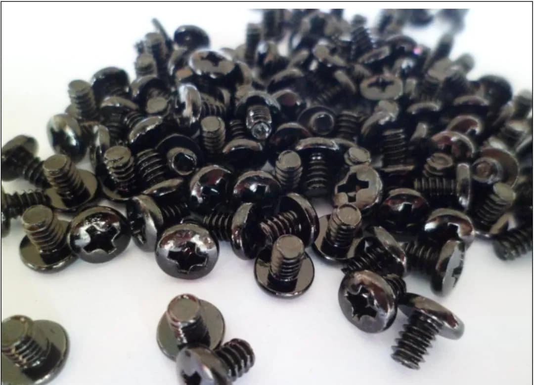

2.2镀黑镍:
电镀工艺为:除油—清洗—弱酸活化—清洗—镀铜底—活化—清洗—电镀黑镍—清洗—钝化—清洗—烘干—过叻架,从黑镍镀液中镀得的黑镍层,大致上含镍40%-60%、锌20%-30%、硫10%-15%、有机物10%左右。
在电镀过程中,硫氰酸离子中的硫转变为硫离子,并与镍生成黑色的硫化镍。工艺中多了镀铜底,主要作用是后工艺中更易镀镍及可提高螺钉的抗腐蚀性能,一般铜底的厚度在1微米左右,如加大铜底的厚可以提高抗腐蚀性,但成分就会相应增加。
经对各电镀厂家使用的螺钉的摸底实验其行业水平抗中性盐雾一般在6-12小时,如提高各种电镀中用到的添加剂的配比精度及原料品质可有所提升。镀镍工艺中一般电镀厂家为提高抗腐蚀性都会过油或封闭,而所用螺钉考虑到对塑胶件的腐蚀作用不能使用过油来提高盐雾时间,中性盐雾实验的时间是8小时,例行实验中不稳定,出现过几批例行中性盐雾不合格现象。
从外观上区分因黑镍比其它的黑锌、氧化黑和电泳黑颜色深,很容易区分。

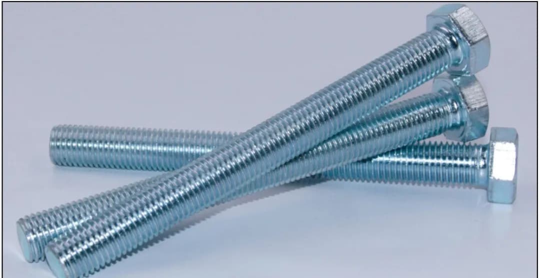

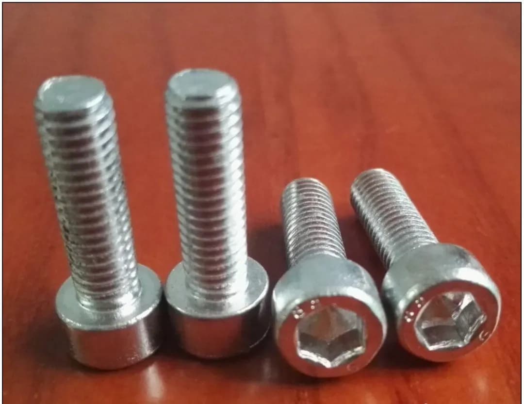

1.白锌:
电镀工艺为:除油—清洗—弱酸活化—电镀锌—清洗—白色钝化发—清洗—烘干,与黑锌不同之处是没有过叻架及钝化液的差异,白色钝化是一种无色透明的氧化锌薄膜,几乎不含铬,故耐腐蚀性相对黑锌、蓝锌、彩锌的差一些,行业水准在6-12小时,有此电镀厂家通过提高钝化液的配比精度可做到抗中性盐雾20小时左右。
因镀白锌类表面处理工艺的螺钉做中性盐雾实验最初出现的是表面镀层腐蚀发白,出现生红锈的现象是在40小时左右,所以白锌抗腐蚀能力要好于白镍。外观与白镍相比偏暗,白锌为锌的原色偏青白色,与白镍对比差别较大。

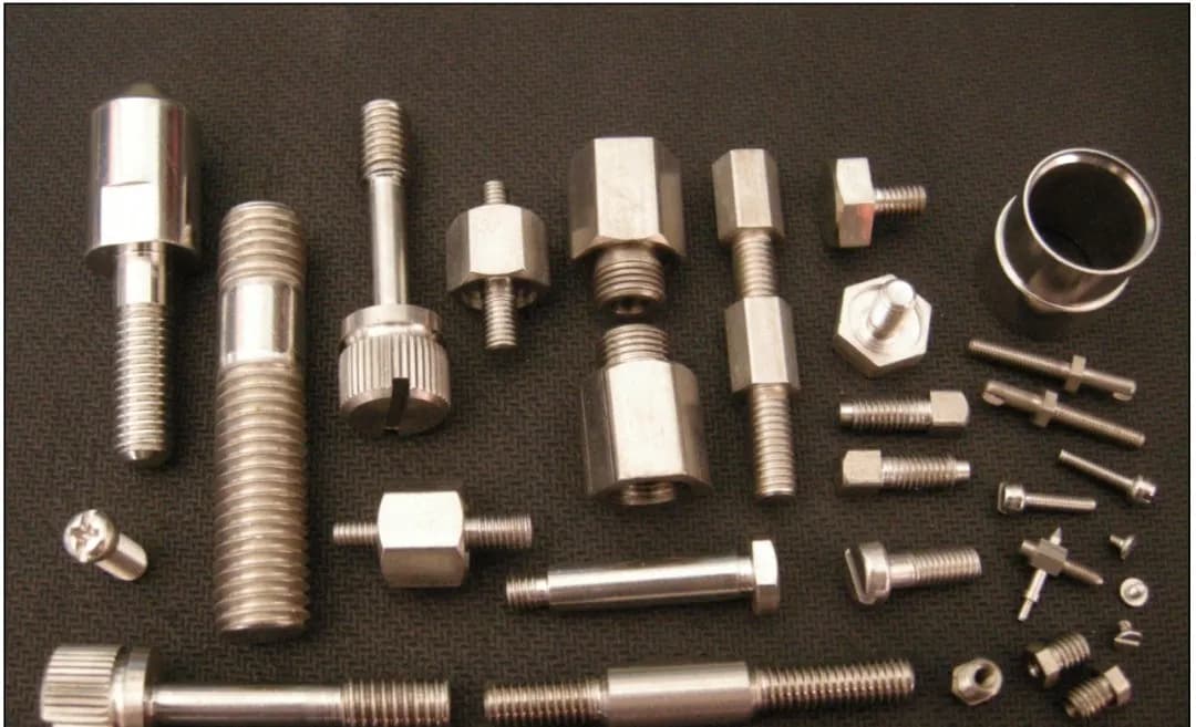

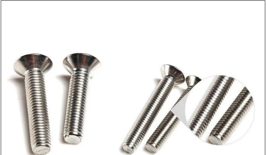

3.不锈钢螺钉 :
用的不锈钢螺钉为SUS304材料,行业内也有用SUS202或SUS201,还有SUS410(不锈铁螺钉)。不锈钢螺钉是把生产时表面油污清洗掉并形成种保护膜,其抗腐蚀性能根据材料的不同有一定差异,其抗中性盐雾SUS304在48-96小时,SUS202做好表面清洗钝化也可抗中性盐雾48以上,而我们所说的不锈铁螺钉SUS410抗中性盐在20小时左右,其成本要比所有铁素体加表面处理的螺钉高,所以后面最好不要选用不锈铁螺钉。

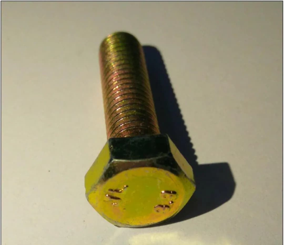

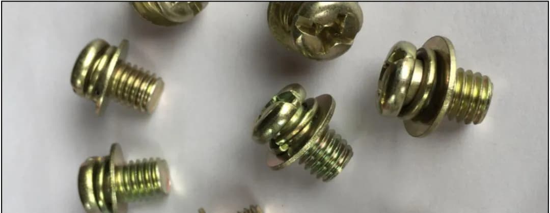

1.蓝锌、绿锌:
其工艺与白锌大致相同,蓝锌是钝化后的氧化锌薄膜含有0.5-0.6mg/dm2的三价铬。绿色钝化又叫五酸钝化,能获得厚实的草绿色膜,钝化液中含有磷酸根离子,所得油光草绿色膜是由铬酸盐和磷酸盐复混的、结构很复杂的保护膜。
对于其抗腐蚀能力,蓝锌比白锌好一些,而绿锌又比蓝锌好一些。蓝锌的颜色是微蓝与白锌相对比较接近,行业内使用较多,后面也可作为产品设计时的备选工艺的螺丝。

钝化后一定要经烘烤老化,以提高膜层的附着力和耐腐蚀性能。彩锌镀的螺钉经摸底抗中性盐雾在48小时以上,控制的好可做到100小时以上。

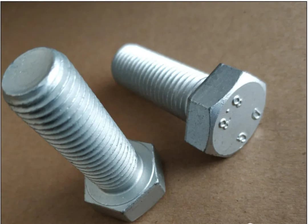

3.达克罗 :
是DACROMET的缩写和译音,即片状锌基铬盐防护涂层,也叫锌铝涂层。基本工艺为:脱脂—除油—涂覆—预热—烧结—冷却。工艺一般会有2-4次从涂覆到冷却的工艺,因螺钉用浸涂如要达到一定的厚度需要多做几次。
结构是在金属表面上,涂覆一层达克罗溶液(即含有鳞片状锌、铝[鳞片一般尺寸为 0.1-0.2\times 10^{-15} 微米] Cr0_{3} 及专用有机物的高分散混合水溶液),经300°C左右保温烘烤一定的时间后,达克罗液中的六价铬被还原成三价铬,生成无定形的复合铬酸盐化合物(n nCr0_{3} mCr_{2} 0_{3} )。
抗腐蚀能力很好中性盐可达 300小时以上,缺点为涂层不均匀,薄的位置5-10um,厚的位置有40um左右,会影响到螺钉牙径的深度,所以机攻螺钉和牙径较小的螺丝很好不要用达克罗工艺作为表面处理。
