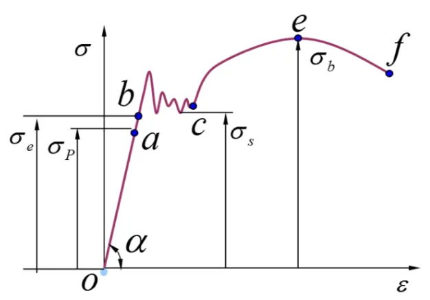

上图为一般拉伸应力-应变曲线,通常可以通过拉伸测试得到。那么从应力-应变曲线中,可以获取哪些信息呢?
首先,材料拉伸可以分为4个阶段:即弹性阶段–屈服阶段–强化阶段–局部变形阶段。图中ob 为弹性阶段,此阶段遵循胡克定律,即
其中,E 为拉伸弹性模量(或杨氏模量),b 点的应力为弹性极限;bc 段为屈服阶段,此阶段失去了抵抗变形的能力,c 点的应力为屈服极限;ce 段为强化阶段,此阶段恢复了抵抗变形的能力,最高点e 点的应力为强度极限;ef 段为局部变形阶段,此阶段横向尺寸会突然急剧减小,直至断裂。
当然,不是所有的材料都有明显的4个阶段,例如有些脆性材料的屈服阶段、强化阶段会很小。所以,对于未知材料需要通过测试来获取这些参数,从而加深对材料的认识。

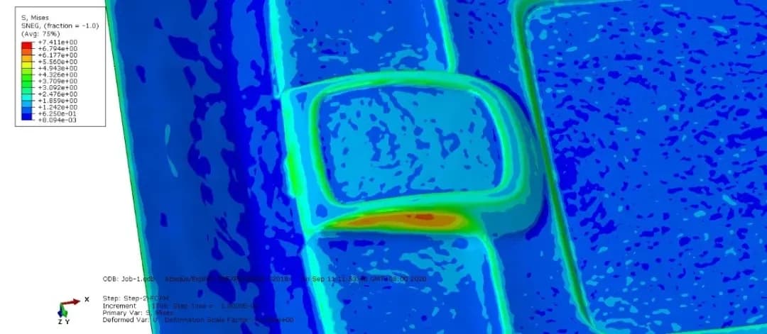

以下为某项目顶蓬局部应力计算结果,已知此材料的屈服强度为7.5MPa,判断所显示区域是否有失效风险。
当安全因数为1.5时,此材料的许用应力为5MPa。从图中可知,橙色和红色部分的应力大于5MPa。可以判定,这些区域有失效风险。

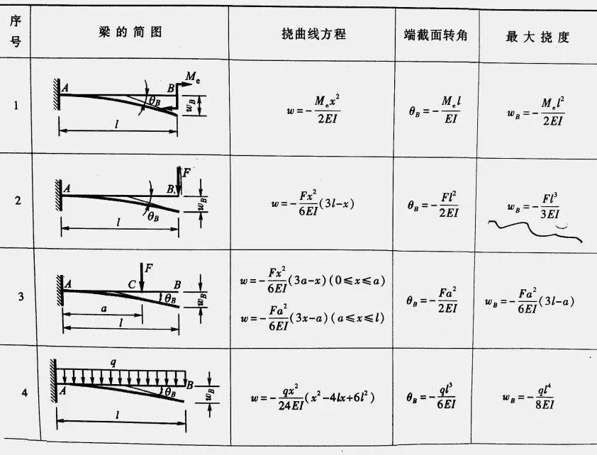

实际应用中,弯曲变形量是经常需要考察的指标。以下介绍如何运用公式快速计算出:等截面梁结构在不同截面形状、不同支撑条件下的最大弯曲变形。
在材料力学中,通俗上所说的弯曲变形又称挠度,定义为在受力或非均匀温度变化时,杆件轴线在垂直于轴线方向的线位移,或板壳中面在垂直于中面方向的线位移,其英文为Deflection。运用叠加法可以推导出梁在简单载荷作用(包括悬臂、简支等)下的变形,下图列出了部分公式[1]:
表1 梁在简单载荷作用下的变形
以上表中的2号结构为例,对于长度为l 的悬臂梁,在自由端施加力F,其最大挠度为:
其中,EI 为梁的抗弯刚度,E 为材料的弹性模量,I 为截面惯性矩,与截面形状有关。
从上式可以得出:若要减小最大挠度,可以减小力F,或减小梁的长度l,或增加材料的弹性模量E,或增加截面惯性矩I
