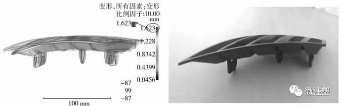

注塑件出现了翘曲的解决方案
塑品出现翘曲的原因很多,例如出模太快、模温过高、模温不均及流道系统不对称等。
其中两种最大的可能性为:
①塑件薄厚不均或转角不够圆滑,因而不能平均冷却收缩,导致翘曲变形。
②有些平板型塑件,为了表面美观,流道浇口得设 在浇口边角上。而射胶时,熔融塑料只能由一端 高速射入模腔内,因此被凝固于模腔内的塑料,均被拉直往同一方向之排列状态(称为取向), 此时塑件之内应力很大;脱模时这些份子又被拉 回原来的状态,因而产生变形。

工艺上解决方案:
1.成品顶出时尚未冷却 →降低模具温度
→延长冷却时间
→降低原料温度
2.成品形状及厚薄不对称 →脱模后以定形架固定
→变更成形设计
3.填料过多 →减少射出压力、速度、时间及剂量
4.几个浇口进料不平均 →更改浇口
5.顶出系统不平衡 →改善顶出系统
6.模具温度不均 →调整模具温度
7.靠近浇口部分的原料太松太实 →增加或减少射出时间
