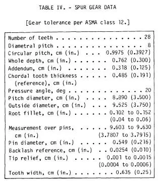

齿轮表面硬度测试分两组,每组10个齿轮,它们渗碳和硬化的相同的AISI9310材料,相同的加工温度条件下制成的。每组都是由标准研磨齿轮表面加工成的。第二组对齿轮齿面和齿根进行额外的喷丸加工处理,来减少残余表面压应力。齿轮节圆直径为8.89cm。测试条件是:齿轮温度350 K,最大赫兹应力的 1.71\times 10^{9} N /m2,和10000rpm的速度。

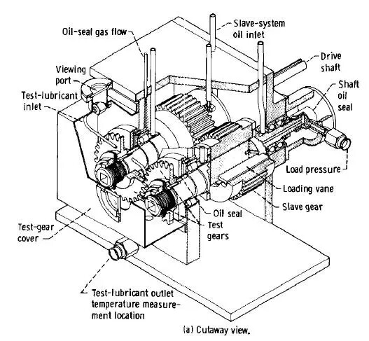

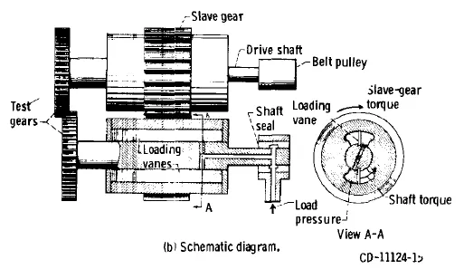

齿轮疲劳试验是在美国宇航局路易斯研究中心的齿轮测试仪(图1)上进行的。这个设备采用四边形原则来支持齿轮,当外加驱动是只需要克服系统的摩擦损失。
图1 NASA路易斯研究中心的齿轮疲劳试验装置
试验装置的示意图如图1(b)所示。油压和流动通过轴密封作用于负载叶片。随着油压对从动齿轮的负载叶片作用增加,转矩同样作用于轴。这个扭矩传播通过测试齿轮回到从动齿轮,这里一个与之对应的相反转矩由油压力产生。这个作用于测试齿轮的扭矩,取决于作用于负载叶片的液压,它可以把轮齿加载所需的应力水平。两个相同的测试齿轮可以在没有加载任何负载时开始,也可以在没有改变运行轨道时在轮齿上逐渐施加负载。皮带传动测试设备可以通过调整皮带轮转速来控制齿轮转动到指定转速,本实验设计转速为10000r/min。

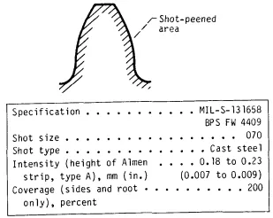

表2 喷丸加工规范

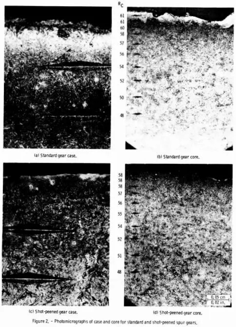

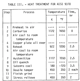

这些齿轮都是经过渗碳和热处理过的,热处理工序如表3所示。图2显示的是AISI 9310材料的抛光侵蚀图片。
表3 AISI 9310的热处理工序
图2 喷丸前后齿轮组织对比

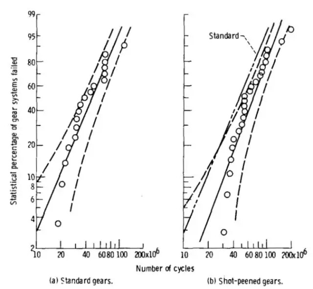

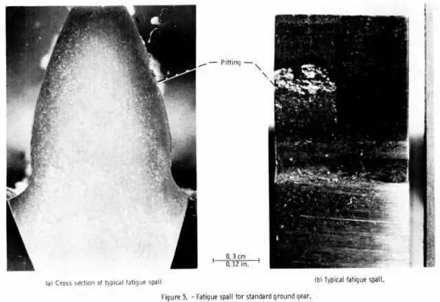

标准完成AISI 9310齿轮的表面(点蚀)疲劳结果如图4所示(a)。这些数据进行分析的方法参考7。10 - 50%的疲劳寿命分别为是 18.8\times 10^{6} r和 46.1\times 10^{6} r。这些结果列在表4中。失败指数(即i.e.,数量的疲劳失效的数量与用于测试齿轮数的比值)是18/18。典型的疲劳剥落如图5(b)。一个截面的一个典型的疲劳剥落是图5(a)所示。表面点蚀缺陷逐渐出现在略低于节线的高赫兹应力地方,而且这只是个开端。
图4 喷丸与非喷丸齿轮表面点蚀疲劳寿命对比

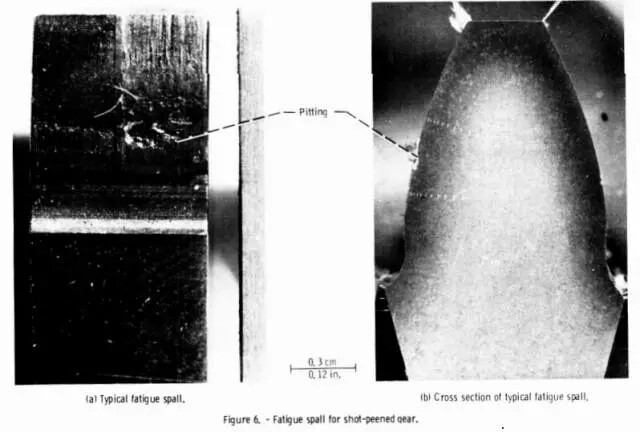

喷丸齿轮点蚀疲劳寿命结果,如图4(b)所示。失败的指数24/24。一个典型喷丸齿轮的疲劳剥落是图6(a)所示。典型的喷丸齿轮疲劳剥落截面显示在图6(b)中。表面点蚀疲劳寿命的10%和50%分别是 30.1\times 10^{6} r和 67.5\times 10^{6} r。
图5 标准齿轮的疲劳剥落图
图6 喷丸齿轮疲劳剥落截面图

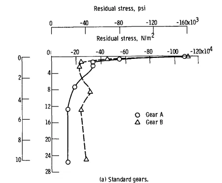

图7(a)显示了两个修正x射线衍射测量残余应力的深度函数在表面之下应力分布和大小,使用的齿轮为非喷丸齿轮。磨削产生的高压缩应力在表面深度非常浅,对齿轮的表面耐久性影响很小。渗碳和淬火产生的压应力的较小,深度更深。这个压缩残余应力对表面疲劳和弯曲疲劳寿命有一定的有益影响。

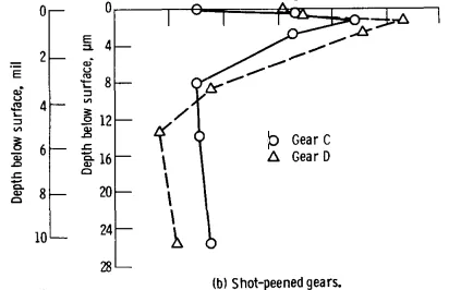

图7(b)显示了喷丸齿轮的两条X射线测量残余应力的深度曲线图。由磨削产生的高的表面应力变小。由于喷丸的作用,使齿轮在表面下1.3μm出出现一个拐点值为最大应力点,在更深处的抗压应力由于此处理也在增加。正是由于在更深处增加的压应力,对表面疲劳寿命起主要作用。最大压应力所在的深度为178μm。

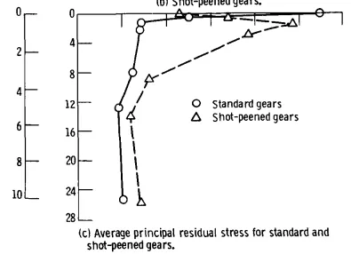

图7(c)显示的是喷丸和非喷丸齿轮残余应力的对比。在最大剪切应力深度178μm处,平均剪切应力由非喷丸齿轮的 0.186\times 10^{9} N/m2,提高到喷丸齿轮的 0.26\times 10^{9} N/m2。
以下为两种齿轮应力比率计算:
通过计算,可以得到喷丸齿轮是非喷丸齿轮残余应力的1.5倍。
