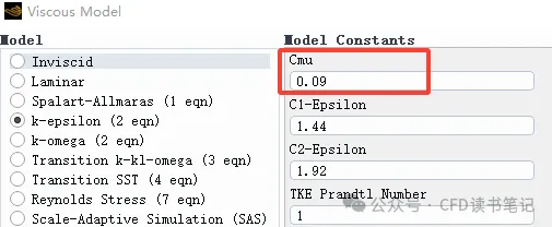

上述公式是通过量纲分析得到的,其中 C_\mu 是一个经验常数约 0.09,即 Fluent 中 k-epsilon 湍流模型中的 Cmu 参数:

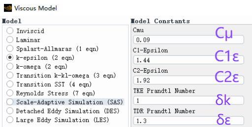

结合 \mu_t、k 和 \varepsilon 方程,可以看到公式里面出现了几个常数参数,分别是 C_\mu、C_{1\varepsilon}、C_{2\varepsilon}、\sigma_k、\sigma_\varepsilon。1974 年 Launder & Spalding 给出了这些参数非常经典的数值:
参数 数值
C_\mu 0.09
C_{1\varepsilon} 1.44
C_{2\varepsilon} 1.92
\sigma_k 1.0
\sigma_\varepsilon 1.3
之所以说这些参数经典,是因为后续的大量实验都验证了这些参数的正确性。因此除非有非常充足的理由,否则都不需要更改这些参数。
Fluent 软件中这些参数的默认值也是如此:

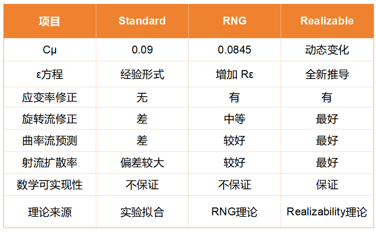

2.4 三种 k-ε 模型对比
我们借助 AI 来总结生成三种模型的对比表格:

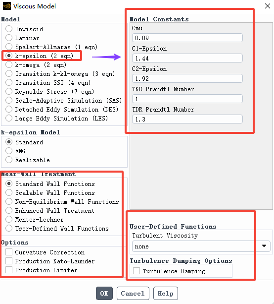

3.1 标准 k-ε 模型界面
我们这里只说每个湍流模型附加的参数设置,对于通用的参数这里暂且不提。
对于标准 k-ε 模型,需要设置的就是界面右上的几个常数参数,也就是 2.1 节给出的参数:
C_\mu=0.09、C_{1\varepsilon}=1.44、C_{2\varepsilon}=1.92、\sigma_k=1.0、\sigma_\varepsilon=1.3
这些常数经过了大量的工程检验,一般不需要修改。或者说,如果你想修改这些参数,那你就要给出能够说服别人的理由。

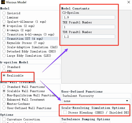

3.3 Realizable k-ε 模型
Realizable k-ε 模型需要设置一些常数参数,一般保持默认即可:
除了常数参数外,Realizable k-ε 模型还可以启用 SBES 或者是 SDES 模型,也就是勾选 Stress Blending(SBES)/ Shielded DES。
勾选这个选项后,设置比较复杂,这里我们只说明这个选项的作用,不详细介绍:
勾选这个选项之后,相当于 RANS 控制方程植入 LES 功能,是一种混合 RANS-LES 方法。用 RANS 来处理附着边界层,用 LES 捕捉远离壁面的大尺度分离涡。
