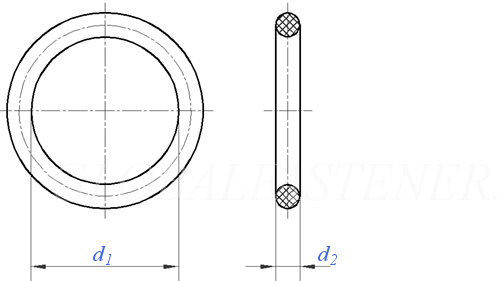

1. GB/T3452.1-1982 的表示方法
内径 d_1 × 线径 d_2
  1. O形圈: 20 × 2.4—GB3452.1-82
    20——O形圈内径为 20 mm;
    2.4——O形圈的截面直径是 2.4 mm;
    GB3452.1 代表标准号;
    82 代表标准公布年代。
  2. 24002000 GB3452.1-82
    2400 代表 O形圈的截面直径是 2.4 mm;
    0200 代表 O形圈内径为 20 mm。

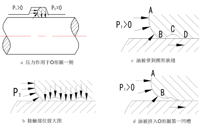

O型密封圈是一种挤压型密封。挤压型密封的基本工作原理,是依靠密封件发生弹性变形,在密封接触面上造成接触压力;接触压力大于被密封介质的内压,则不发生泄漏,反之则发生泄漏。像这种借介质本身来改变 O形圈接触状态使之实现密封的过程,称为“自封作用”。
自密封作用:由于预密封作用,O形圈与被密封光滑面和沟槽底面紧密接触。这样当流体通过间隙进入沟槽时,只能对 O形圈的一侧面起作用。当流体压力较大时,把 O形圈推向沟槽另一侧面而挤压成 D 形,并把压力传递给接触面。
O形圈的自封是有限的。当内压过高时,会出现 O形圈的“胶料挤出”现象。即密封部位固有间隙存在,受高压作用的 O形圈在间隙处会产生应力集中;当应力达到 O形圈的胶料不能承受时,胶料就会被挤出来。此时虽然 O形圈还能暂时维持密封,但实际上已损坏,因此要严格选型。
2.2 动密封用 O形圈的作用
O形圈在动密封中,其预密封效果和自密封作用与静密封一样。但由于杆运动时很容易将流体带到 O形圈和杆之间,因此情况比较复杂。
工作中,假设 O形圈左侧作用着介质压力 P1(如图 a),若将 O形圈与杆接触部位放大(图 b),其接触表面实际是凹凸不平的,并非每一点都与金属表面接触。由于自封作用,O形圈对杆产生的接触压力大于 P1 而得到密封。但当杆开始向右移动时,附着在杆上的介质被带到楔形狭缝(图 c)。由于流体动压效应,这部分介质的压力比 P1 大。当它大于 O形圈对杆的接触力时,介质便挤入 O形圈的第一个凹槽处(图 d);杆继续向右移动时,介质不断地进入下一个凹槽,介质便沿着杆运动的方向泄漏。当杆向左运动时,由于杆运动方向与杆压力方向相反,故不易泄漏。泄漏量随着介质的黏度和杆的运动速度提高而增大,还与 O形圈的尺寸、工作压力等密切相关。

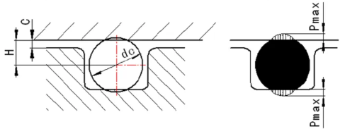

3.1.1 压缩率
压缩率 W 通常用下式表示:
W = (d_2 - h) / d_2 × 100%
式中:
  • d_2 —— O型圈在自由状态下的截面直径(mm)
  • h —— O型圈槽底与被密封表面的距离(沟槽深度),即 O型圈压缩后的截面高度(mm)

  1. 静密封:圆柱静密封装置和往复运动式密封装置一样,一般取 W = 10%~15%;平面静密封装置取 W = 15%~30%。
  2. 对于动密封而言,可以分为三种情况:往复运动一般取 W = 10%~15%;旋转运动密封在选取压缩率时必须考虑焦耳热效应。一般来说,旋转运动用 O形圈的内径要比轴径大 3%~5%,外径的压缩率 W = 3%~8%。低摩擦运动用 O型圈,为了减少摩擦阻力,一般均选取较小的压缩率,即 W = 5%~8%。此外,还要考虑介质和温度引起的橡胶材料膨胀。通常在给定的压缩变形之外,允许的最大膨胀率为 15%,超过这一范围说明材料选用不合适,应改用其他材料的 O形圈,或对给定的压缩变形率予以修正。

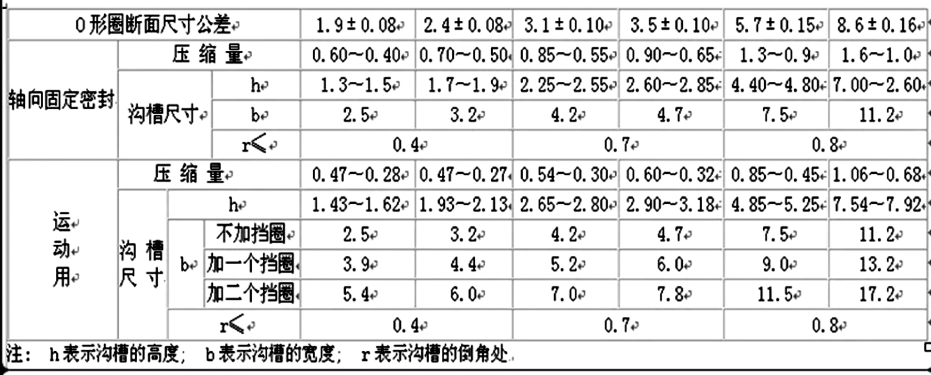

拉伸量的取值范围为 1%~5%。如表一给出了 O型圈拉伸量的推荐值,可根据轴径的大小,按表选取 O型圈的拉伸量。
表1 O型圈压缩率与拉伸量的取值范围
密封形式 密封介质 拉伸量 α(%) 压缩率 W(%)
静密封 液压油 1.03~1.04 15~25
静密封 空气 <1.01 15~25
往复运动 液压油 1.02 12~17
往复运动 空气 <1.01 12~17
旋转运动 液压油 0.95~1 3~8
3.2 O形圈的安装沟槽

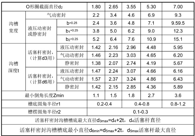

3.2.1 槽宽
槽宽主要从下面三个方面考虑:
  1. 必须大于 O形圈压缩变形后的最大直径。
  2. 必须考虑到 O形圈由于运动发热引起的膨胀和介质溶胀。
  3. 必须保证往复运动时槽内有一定的空间使 O形圈滚动自如。
一般认为,O形圈的截面面积至少应占据矩形截面面积的 85%,在许多场合下取槽宽为 O形圈截面直径的 1.5 倍。
注:沟槽太窄会增大运动时的摩擦阻力,O形圈磨损加大,易损;沟槽太宽使得 O形圈的游动范围增大,也易磨损,且在静密封的脉动压力下,O形圈也可能产生脉动游动,出现异常磨损。另外,当内压很高时必须用挡圈,槽宽应相应增大。
3.2.2 槽深
槽深是 O形圈能否良好工作的关键尺寸,主要取决于 O形圈的压缩变形量。此变形量由 O形圈内径处的压缩变形量(δ1)和 O形圈外径处的压缩变形量(δ2)组成。当 δ1 = δ2 时,O形圈截面与槽截面中心重合,两种同心圆的圆周相等,说明 O形圈安装时未受到拉伸;当 δ1 > δ2 时,O形圈截面中心的周长小于沟槽中心的周长,说明 O形圈以拉伸状态在沟槽内;当 δ1 < δ2 时,O形圈截面周长大于沟槽截面中心周长,此时 O形圈以周向压缩来使用,拆卸时 O形圈会出现弹跳现象。设计槽深时应首先确定 O形圈的使用方式,然后再去选定合理的压缩变形率(详见表1)。
除此之外,也要考虑材料对介质的溶胀性、材料本身的膨胀性等相关因素,需考虑诸多设计因素。但国家对于沟槽的结构已经给出相关标准。

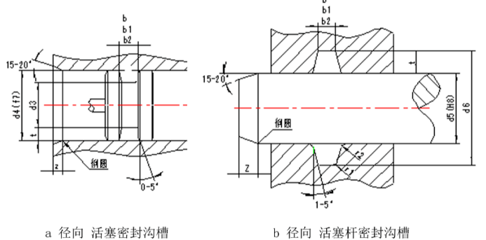

3.2.3 沟槽的选择设计

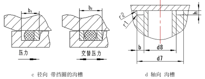

沟槽的安装形式
一般情况,为防止 O形圈被挤入间隙而损坏,当液体工作压力超过 10 MPa 时;固定密封当液体压力超过 32 MPa 时,应加密封挡圈,挡圈多少视 O形圈受压情况而定。
轴向密封外部受压时,注意加直径 d8 处凸台,以防止 O形圈进入管路。
表2 O形圈径向沟槽尺寸
表3 密封用沟槽尺寸及压缩量

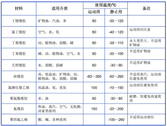

O形圈密封材料使用规范
